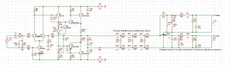

    Igen nederst Lumped komponenter øverst kabel modelen som medtager refleksioner.

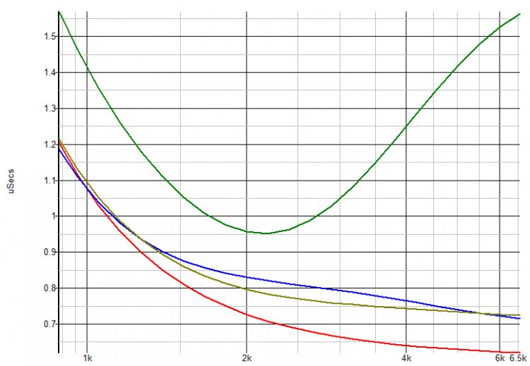

    Alle kurvene til kortvarig viser en forsinkelse på 2 microsekunder - det er hva dette handler om. Bra!
    (jeg sa jo at dette var uavhengig av frekvens - dette beviser jo dette. Jeg liker også kurvene :rolleyes:)
    Hva skjer om kabelen:
    - er lengre
    - har en annen velocity factor
    - en annen Z0
    - bruker Zo for audioområdet (ref kurver fra Holm hvor Z0 er 4 til 14 ganger høyere for audiofrekvenser)
    - møter en mindre last
    Da prater vi 10-20 usek. Og mekanismen for dette er gjentakende refleksjoner. Aner ikke hvorfor dette ikke blir synlig i kortvarig sine kurver. Modellen er vell ikke bygget sånn.
    Hvordan vil transientene på en CD eller high-rez fortone seg om fasene er innbyrdes forsinket i denne størrelsesorden - det er altså spørsmålet, og har vært det hele tiden.

    Vel, for litt siden argumenterte du for at det ville være nødvendig å sette opp en full transmisjonslinjemodell i audiobåndet for å vise disse antatt betydelige effektene, men her ser vi at resultatet blir klin likt enten det er "lumped elements" eller full transmisjonslinjemodell. Stigetiden i kurvene viser båndbredden i kabelen, først og fremst begrenset av induktansen for en høyttalerkabel. Tyder ikke dette på at de effektene du nevner bare ikke er der for noenlunde realistiske kabellengder?
    Tross alt, om høyttalerimpedansen er 2 ohm ved 80 Hz og båndbredden ved den impedansen er lav (dvs stigetiden lang), så gjør det jo ingen forskjell. 80 Hz er 80 Hz, og så lenge det signalet slipper gjennom er alt fryd og glede. Du kan ikke skape en transient ved 80 Hz som er brattere enn stigningen på en sinuskurve ved 80 Hz. Det er ikke veldig meningsfylt å forlange at vi må ha "3 MHz båndbredde ved 80 Hz". Oppe ved 10000 Hz er gjerne høyttalerimpedansen mye høyere, båndbredden ved den impedansen høyere, og stigetidene raskere. Det er jo en god ting, ettersom det jo er høyere frekvenser som skal gjennom.
    Det vil jo likevel bli noen små frekvensavhengige avvik i gruppeforsinkelse som følge av den varierende impedansen i en høyttaler, også uten de refleksjonene, men da mangler vi fortsatt en plausibel måte frekvensavhengige avvik i gruppeforsinkelse i størrelsesorden +/- 10 us kan bli hørbare på. Det er veldig lite sannsynlig at de avvikene skulle påvirke høyre og venstre øre ulikt, og da er vi "off" med en faktor på minst 100 og kanskje 1000 før dette kan tenkes å bli hørbart.
    Og uansett er måten å løse "problemet" på (om det i det hele tatt skulle eksistere) å skaffe seg høyttalere med høy og jevn impedans. Da forsvinner tidsvariasjonene også. Kablingen er bare tilstede som passiv tilskuer.

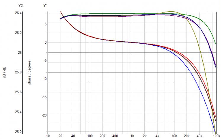

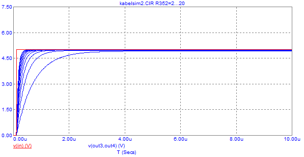

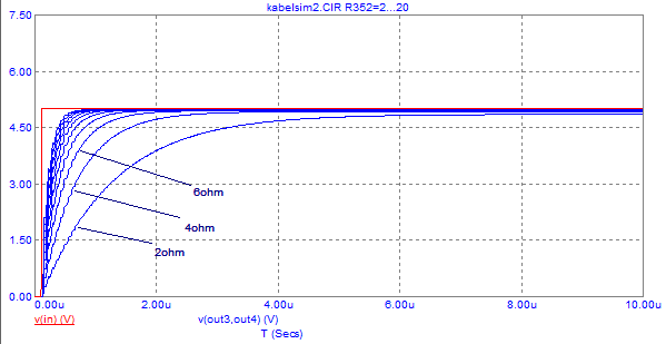

    Her med en ren modstand som belastning , som varierer fra 2 til 20 ohm, de krøllede kurver er refleksioner/resonanser fra T-line modelen, på grund af step-indputtet som indeholde uendelig høje frekvenser , noget som aldrig vil forekomme ved audio, men det er en lille skønhedsfejl, og en af de forskelle som den begrænsede Lumped model ikke viser, her er brugt T-line model.
    Samme kurver med et lavinduktions kabel Valhalla Zo = 92 ohm noget bedre end Belden, men det fortæller også at dette her varierer med det aktuelle kabel og den aktuelle højtalerimpedans, naturligvis jo kortere kablet er jo bedre resultatet her:
    Vedrørende næste kurve:

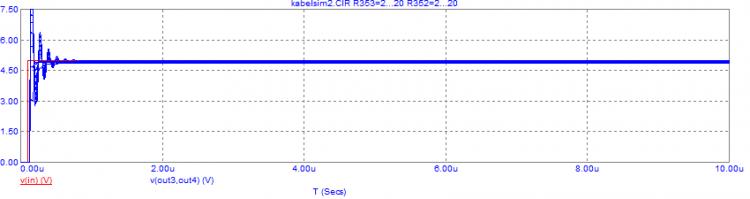

    Der er brugt et Kabel med 4.47 ohms impedans , en model af Goertz , man ser meget hurtig stigetid selv for 2 ohm, men der ses også et andet problem, overshoot, dæmpede svingninger osv.
    I praksis vil det kun være en meget svag tendens , det bliver voldsomt igen på grund af step-indputtet, det vil forsvinde ,som krøllerne på kurven som stammer fra refleksionerne når indputtet befinder sig i audioområdet, men en lille tendens vil der nok være tilbage.
    Det som sker er at belastningen bevæger sig over og under den karakteristiske-impedans for kablet.
    Kommer man over Zo for kablet vil der være en tendens til overshoot, kommer man under vil der være en tendens til undershoot.
    Det som er den endelige årsag til dette er refleksionens polaritet, fasen på refleksionen bliver vendt når belastningen er under Zo for kablet, og vil lige som trække lidt fra input signalet,og give en tendens til undershoot, er belastningen over Zo vil refleksionen komme tilbage i samme fase og lægge sig til signalet ,og give tendens til overshoot.
    Jeg tror ikke dette skift af polaritet på refleksionen er godt, og kan man ikke lave perfekt impedans-tilpasning bør man nok enten holde Zo på kablet under belastningen, eller over, over må være det bedste valg, og også det nemmeste :

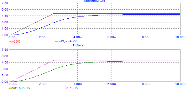

    Næste kurve: Her har både belastning og kabel samme impedans /impedans-tilpasning , modelen er igen et Goertz kablet med en Zo på 4.47 ohm.

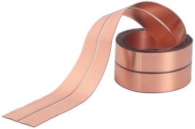

    Sådan et kabel kan evt kan laves som Diy med en fladvalset spole Polink eller lignede.
    Belastningen er som sagt en modstand med samme impedans som kablet , og så sker det næsten magiske.
    Den nederste kurve er en Lumped model af samme kabel , og man ser begrænsningerne i den Lumpede models nøjagtighed, en model som ikke tager alle T-line's modelens egenskaber med.
    Der iblandt refleksioner, og den tid signalet er om at komme fra den ene ende til den anden ende af kablet, det er et konstant delay som man ikke behøver bekymre sig om.

    Her med en ren modstand som belastning , som varierer fra 2 til 20 ohm, de krøllede kurver er refleksioner/resonanser fra T-line modelen, på grund af stepinputtet som indeholde uendelig høje frekvenser , noget som aldrig vil forekomme ved audio, men det er en lille skønhedsfejl, og en af de forskelle som den begrænsede Lumped model ikke viser, her er brugt T-line model.
    Vis vedlegget 302579
    Samme kurver med et lavinduktions kabel Valhalla Zo = 92 ohm noget bedre end Belden, men det fortæller også at dette her varierer med det aktuelle kabel og højtalerimpedansen:
    Vis vedlegget 302582
    Prøv igjen samme modell hvor du også tar hensyn til dempningsfaktoren (utgangsimpedansen) og slewrate til en vanlig audioforsterker :) Se hvordan det ser ut på denne skalaen da.

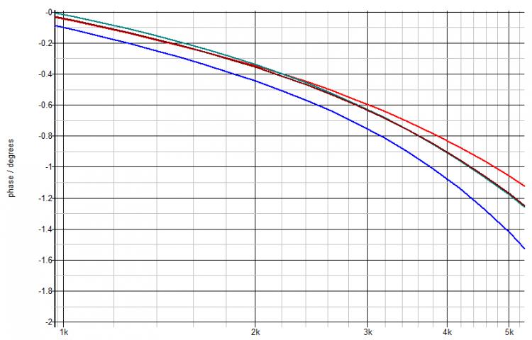

    Figuren under viser en en zip 3,3mm2 kabel. Jeg har testet i modell og funnet at ved å øke tverrsnittet 4 ganger, uten å påvirke hverken C eller L (eller påvirke dem på rette måten), så blir karakteristikken helt lineær i området. Hvordan gjør man så det?
    By the way: Hørte dere. Veldig liten R påvirker etter denne modellen lineæriteten i området 1 khz til 5 khz.
    Men man kan altså også tillate seg litt høyere Z= for høye frekvenser også. Så dette kan danne basis for ett prinsipp om konstruksjon av en faselineær kabel. En kabel som bare gir mening dersom kam også har en rimelig faselineær høyttaler.
    Her er en som klarer dette kunststykket (den har 4 ganger lavere resistans enn zip'en på 3,3 mm2)
    Konklusjon: Lineær høyttalerimpedans og lineær kabelimpedans over 1 khz gir konstant og lik forsinkelse for disse frekvensene. Det kan være ett designkritere.

    Resonnementet hopper dessverre av skinnene ganske tidlig. Forskjellen mellom de to impedanskurvene du viser er bare to ting:
    • Valhalla har tydeligvis litt større tverrsnitt enn AWG 12. Nordost sier selv at tverrsnittet tilsvarer AWG 10, dvs ca 5,26 mm2. Det betyr lavere DC-motstand, og dermed lavere karakteristisk impedans ved riktig lave frekvenser. Den går som kjent mot kvadratroten av R/G når frekvensen går mot null.
    • Valhalla har tydeligvis litt høyere induktans og/eller lavere kapasitans enn zip-wire. Ved høye frekvenser går den karakteristiske impedansen mot kvadratroten av L/C og er konstant med frekvens. Det er den flate delen av kurven. Rent fysisk skyldes dette at Nordostkabelen er flat, og at det derfor er større avstand mellom senterlinjen for pluss og minus-sidene enn det er på en vanlig figure-8 zip-wire hvor lederne ligger nærmere inntil hverandre. Det gir både høyere induktans og lavere kapasitans.
    (Se også her: http://en.wikipedia.org/wiki/Characteristic_impedance#Transmission_line_model)
    Knekkfrekvensen er bare det punktet hvor seriemotstanden har blitt ubetydelig lav sammenlignet med de reaktive komponentene som begge er proporsjonale med frekvens. Lesson learned: Hvis du vil "linearisere impedansen" i en kabel, tilfører du induktans samtidig som du reduserer seriemotstand og kapasitans. Med andre ord, du går opp i tverrsnitt og flytter lederne lengre fra hverandre. Hvis R/G = L/C er impedanskurven flat ved alle frekvenser. Oliver Heaviside forsto det ca 1880. (Heaviside condition - Wikipedia, the free encyclopedia)
    Derimot gjør det ingen ting positivt for lyden, ettersom den ekstra induktansen vil skape et lavpassfilter som demper den øverste oktaven, samtidig som den kan skape et lite resonant løft rundt 8-10 kHz avhengig av høyttalerens impedanskurve. Da snakker vi kanskje -3-4 dB ved 18-20 kHz og +0,2-0,5 dB ved 8-9 kHz. Det er garantert hørbart, og er en vesentlig del av "Nordost house sound" med vekt på hva kortvarig kaller hifiiii-detaljer. I sin tur vil den reduserte båndbredden i systemet også skape større gruppeforsinkelse opp mot avrullingsfrekvensen. Dessuten vil den "lineariserte impedansen" i høyttalerkablene nødvendigvis være vesentlig høyere enn enhver realistisk høyttalerimpedans, med større mismatch og kraftigere refleksjoner til følge. Netto effekt blir motsatt av hva du tror.

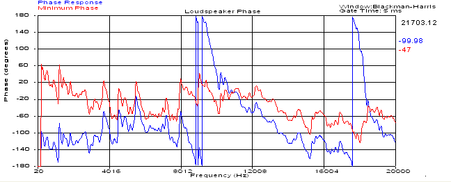

    Her er et plott av akustisk fasegang for en tilfeldig valgt 12" trykkammerhøyttaler (fullfrekvens uten delefilter):
    "Sprangene" i kurven skyldes at fasen har rotert 180 grader og begynner på en ny omdreining. +180 og -180 grader kommer jo ut på det samme, lyden er i motfase. Det er enklere å vise kurven slik enn å ha en skala som går til 2500 grader eller deromkring. Det er også derfor vi vanligvis diskuterer dette som gruppeforsinkelse i millisekunder heller enn som fasedreining i grader. Vi vet at høyttaleren roterer fasen flere ganger, spørsmålet er hvor fort den roterer og hvor jevnt. 1 ms gruppeforsinkelse betyr at fasen dreier med en omdreining, 360 grader, pr 1000 Hz i frekvens.
    Forklar meg gjerne hvordan den kurven henger "ganske tett ihop" med den elektriske fasen som forsterkeren ser. Den elektriske fasevinkelen måler tidsforskjellen mellom strøm og spenning, men det er bare strømmen gjennom høyttalerspolen som akselererer elementet i magnetfeltet og skaper lyd. Den elektriske fasevinkelen mellom strøm og spenning hører du ikke, så lenge effektforsterkeren greier å drive tingen.

    Her er frekvens- og faseresponsen av en Fostex FE163EN-S på aksen. Tallverdiene for fasegangen er vist på høyre side av grafen:
    Og her har du en Fostex FE206EM (blå kurve):
    Jo mer jeg leser av teoriene dine, desto mer overbevist blir jeg om at du har hoppet over utrolig mye basics på veien.

    Hva har de kurvene med faseforskjeller i tid på opptil 20 usec å gjøre. Du viser jo ting som har med rommet å gjøre, eller bakkameret, med gate time på mange millisekunder.
    Jeg skjønner at du ikke liker "mine teorier", men du kan holde deg til saken om du skal diskutere dette.
    Igjen så skal jeg ikke hardnakket påstå at dette har betydning. Jeg blir selvsagt litt involvert i dette og spinner kanskje lengre enn hva jeg har hold for noen ganger. Men dette er tross alt bare ett diskusjonsforum.
    40.446
    43.737
    Poenget er kanskje heller å vise at dine 10-20 us fullstendig drukner i de tingene som i det minste har litt betydning. Fasevridningen i de kurvene skyldes det elektromekaniske svingesystemet av høyttalerelementet og luften i høyttalerkassen. Hvis vi hadde tatt med rommet også ville det sett mye verre ut. Men jeg er fortsatt ikke overbevist om at dine 10-20 us ekstra gruppeforsinkelse eksisterer, heller. Det er en aktiv effektforsterker med feedback-kretser inni der som ikke sitter stille og ser på ting veldig lenge.
    Nysgjerrig som jeg er smekket jeg sammen en Simetrix-modell av en 80 W klasse AB effektforsterker som driver en to-veis høyttaler (begge skjemaene fra Rod Elliott: 60-80W Power Amplifier). Sånn:
    Jeg satte to prober på positiv høyttalerterminal, den ene amplitude i dB, den andre elektrisk fase i grader. Så prøvde jeg med direkte kobling fra forsterkerutganger til høyttalerterminaler og med LCR-modeller av et antall høyttalerkabler. De modellene representerte tre meter av hhv 12 AWG zip, Kimber 8TC og Nordost Valhalla.
    Så gjorde et jeg sveip fra 20 Hz til 100 kHz med en 1 V kilde på forsterkerinngangene. Da ble det slik, både amplitude og fase referert til input-signalet:

    Siden du er så interessert i elektrisk fase i området fra 1 kHz til 5 kHz kan jeg blåse opp det området for deg. Det ser slik ut:
    Forskjellen mellom "dårligste kabel" og ingen kabel i det hele tatt er ca 0,1 grader. Dette er fasen på signalet som presenteres til høyttaleren, så dette vil bli med videre til hørbar lyd. Sammenlign gjerne med størrelsen av fasedreiningen i høyttaleren, jfr grafene over.

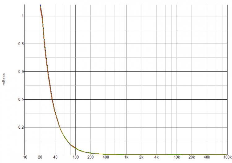

    Hvis vi ser på det som gruppeforsinkelse i stedet, blir det slik:
    Hørbarhetsterskelen for gruppeforsinkelse er rundt 1-2 ms ved de frekvensene hvor øret er mest følsomt, dvs omtrent ved toppen av denne grafen. Økningen i gruppeforsinkelse ved lave frekvenser skyldes forøvrig høypassfilteret på forsterkerinngangene. Der står det en elektrolyttkondensator som DC-blokkering. Dette er altså ikke et DC-koblet forsterkerdesign. Igjen kan vi blåse opp båndet 1-5 kHz og se hva som er der:
    OK, så det er opptil 0,5 us forskjell i gruppeforsinkelse mellom kablene, og variasjonen innenfor frekvensbåndet kan også være +/- 0,5 us eller så for den "dårligste" kabelen. Det løftet i gruppeforsinkelse er forøvrig knyttet til det lille induktive løftet i frekvensgang ved 8-9 kHz for samme kabel.
    Jaha, og så da? Skulle dette liksom kunne bli hørbare forskjeller?

    I et forsøk på å utsette husvaskingen på formiddagen lekte jeg litt mer med den modellen. Jeg satte inn en pulsgenerator som signalkilde i stedet for en enkel sinusgenerator. Så satte jeg den til å generere en puls som stiger fra 0 til 1 V på 1/44100 sekund, holder seg på 1 V i 1/44100 sekund, og så går tilbake til 0 igjen på 1/44100 sekund. Det representerer den skarpeste transienten som kan representeres på en CD, fra null til full utstyring fra ett sample til det neste, og så tilbake igjen. Her har jeg antatt at DAC og preamp greier å følge det signalet, noe som er alt annet enn opplagt, men la oss si at de greier å levere et slikt signal til effektforsterkeren. (I virkeligheten ville dette blitt en sinc-respons med litt ringing fra DAC'en, men det er ikke poenget her.)
    Så simulerte jeg transientforløpet i et par millisekunder, men det meste var nok unnagjort etter et kvart millisekund eller så. Igjen prøvde jeg med forskjellige kabelmodeller, fra ingen kabel, via AWG12 zip og Kimber 8TC til en Nordost Blue Heaven. Her simulerte jeg tilogmed Nordost som to parallelle lederpar med ulik induktans, av hensyn til Heddes andre hangup om proximity-effekter i kabling. Til slutt plottet jeg spenningen på positiv høyttalerterminal som funksjon av tid:
    De mer induktive kablene har litt begrenset båndbredde og runder av transienten littegranne i flankene, mens den mer kapasitive Kimber 8TC har flatere frekvensgang øverst i diskanten og er derfor i stand til å følge transienten litt bedre. Men hørbare forskjeller mellom disse på grunn av "time smearing" og alt hva kabelprofetene kan finne på å si? Glem det.
    Her kunne vi godt hengt på en simulering av høyttalerens akustiske respons hvis den får et slikt signal inn på terminalene, slik at vi også plotter den akustiske bølgeformen som beveger seg mot lytterens øre, men det ville sikkert blitt avfeid som en avsporing i forhold til "saken". La oss bare si det slik at det signalet der kommer ikke uskadd ut av høyttaleren.
    Hvis det er noen moral i dette eksemplet, så er den at det er meningsløst å se på en komponent i isolasjon. Hvis du vil vite hvordan en endring påvirker kretsen, så må du se på hele kretsen. Å finregne på kabling uten å ta hensyn til forsterker og høyttaler blir bare tull.
