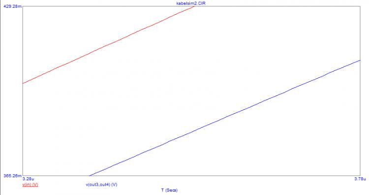

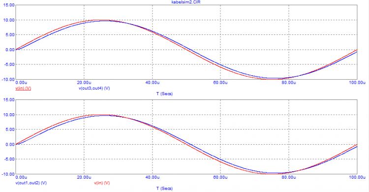

    @Asbjørn Det er en ideel kilde og 2 ohms ren belastning så vidt jeg husker, plus et halvdårligt Belden kabel på ca 4.2m , så der er tale om absolut worst case, som sikkert aldrig vil forekomme i virkeligheden.
    Men der jo ikke nogen ide i at undersøge et problem med hoved-agendaen at det vigtigste er at bevise at det intet betyde, lige som Holm og de andre professorer.
    Det gælder om at finde ud hvad det er for noget, og hvordan det evt kan optimeres, for noget er der i dette, også noget som overaskede mig, ellers havde de der "neutroner" på Diy audio vil heller ikke brugt så meget krudt på det.
    Men jeg er også sikker på at det ikke er det jeg søger efter vedrørende lydforskelle på kabler.

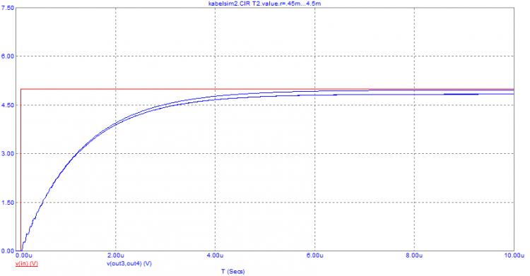

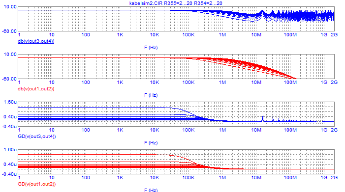

    Men udgangspunktet var Neutronens kurve, som viste nogenlunde dette, her 4.2 m Belden 2 til 20 ohms belastning med stepinput
    Har også prøvet at reducerer kablet ohmske modstand 10 gange og det giver ikke rigtig andet end det man ville forvente, der er mindre spændingsfald over kablet. igen 2 ohm og 4.2 m Belden
    40.499
    43.876

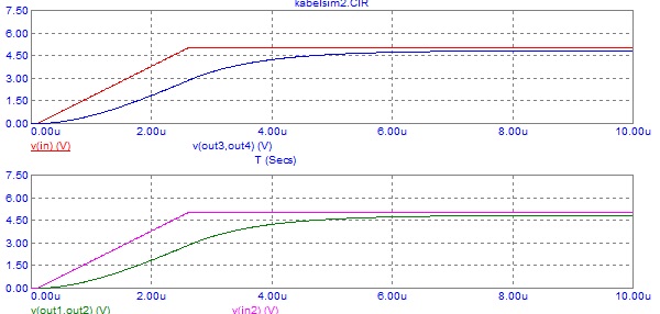

    ^ Det der viser båndbreddebegrensningen i kabelen, gitt impedansene i hver ende og LCR-egenskapene i kabelen. Hvis du antar rent resistiv kilde- og last-impedans vil dette først være et førsteordens lavpassfilter (induktansen) og gå mot et andreordens ved riktig høye frekvenser (kapasitansen). Induktansen gir en knekkfrekvens ved f = R/(2 pi L) og kapasitansen slår inn ved f = 1/(2 pi R C) hvis jeg ikke husker feil. Her er R lastimpedansen.
    Edit: En stigetid på ca 4 us, som i de "tregeste" kurvene på bildet, tilsvarer en båndbredde på 90 kHz, sånn ca.

    Jeg ser at det er "feil" å bruke høye stigetider på signalet fra forsterker, men settlingtime vil bli lik også for 1 khz eller 10 khz så det blir litt utenfor topic å fokusere kun på dette. Den trappetrinnskurven jeg har vist tidligere var basert på 10 khz sinus og viste ca 2,5 usec. Også denne uten at man tok hensyn til til 3xZ0 ved 1 khz. Altså lang fra worst case.
    Den gule streken er bare en tilnærming basert på RLC. Det som virkelig skjer følger den grønne kurven. Hvilken stigetid og båndbredde tilsvarer dette? Den går rett opp som en spiker ved hver refleksjon???!!?? Her MÅ man faktisk forstå hva som skjer og hvem som merker dette og hvem som ikke merker dette.
    40.499
    43.876
    Det der skjer bare ikke i den virkelige verden. Den høyfrekvente ringingen forutsetter en loddrett stegfunksjon som input. Hva slags apparat skal generere den, mener du? Du trenger en signalkilde med bortimot uendelig stor båndbredde. Ingen analog eller digital signalkilde som jeg kjenner til vil være i nærheten engang. Det er heller ingen effektforsterker som greier å levere det signalet videre til kabling og høyttaler. Helt urealistisk eksempel.
    Jo det kan ske, det er jo det andet proplem vi har været inde på som hidrører bl.a. fra den høje parallelresonans som sammen med sammen med refleksionerne kan give ringning , når belastningen gå mod uendelig ,på en ikke kompenseret højtaler.
    Dette klares med en modstand (zobel netværk) som er ca lig med kablets karakteristisk impedans over højtalerklemmerne.
    Jeg kan dog kun få lidt rester ved 10 KHz der skal zoomes godt op for at se noget, men også dette ændre sig efter kabel belastning osv. og ved 10 KHz vil impedansen altid være rimelig lav , så der bør ikke være noget problem i praksis.
    Her 500K belastning og 10KHz og igen Belden 4.2m
    Zoomm... 7.3 MHz
    Her har jeg så brugt en "batman" højtalermodel 4.2m Belden kabel, her måtte jeg op 20KHz for at få lidt frem:
    Monter en modstand eller zobel netværk med en værdi der lig kablets karakteristiske impedans , og et hvert spor af det højfrekvente er væk. Så det mere end 20 år gamle tweak er er blevet støvet af igen, og ser ud til stadigvæk ud til at virke.

    Vi kører lidt rundt i det samme, jeg prøver igen, her Belden 4.2m 2 ohm belastning, der er ca 1.2 uS dif i nulgennemgangen mellem indput og output i både den øverste T-Line model og den nederste Lumped model , frekvensen er 10KHz.
    Delay'et er skabt af båndbredde begrænsningen der som hovedårsag har serieresonansen, serieinduktionen modstand XL, det har tilsyneladende intet med refleksioner at gøre da den Lumpede model rød er identisk med T-line blå:
    Her båndbrede igen Belden kabel 2 til 20 ohms variabel belastning , samme båndbredde igen både for t-line og Lumped , men T-Linne modelen har resonanser og ruller ikke af på helt samme måde, afrulningen vil være bestemt af refleksionskoefficienten , var den nul ville frekvenskurven forsætte lige ud indtil til GHz området hvor G og tab vil for indflydelse, gruppe delay vil følge samme mønster.
    Refleksionerne på T-Line kan fjernes med en modstand over højtalerklemmerne som har en værdi som er lig med kablets karakteristike impedans. Men jeg forstår ikke alt dette 100% endnu , men simulationer gør sådan:

    ^Ja, det ser riktig ut. Jeg forsøkte å sette opp en transmisjonslinje-versjon av min simulering, men fikk det ikke til å fungere helt i Simetrix. Hvilken simulator bruker du?
    Prøv med et par motstander på ca 1G til 1T i parallell med T-linjen
    KJ
    40.499
    43.876
    Takk! Aha, da forsvant alle de skurrile utslagene. Tydeligvis noe som ikke fungerer helt i Simetrix.
    Edit: Slik blir det med en full transmisjonslinjesimulering av samme krets som tidligere, en 80 W forsterker som driver en 2-veis høyttaler via 3 meter høyttalerkabel. Rød kurve er ingen kabel, deretter AWG 12 zip, Kimber 8TC (kapasitiv) og Nordost Valhalla (induktiv).
    Klin likt som modellen med "lumped elements". For en overraskelse...
