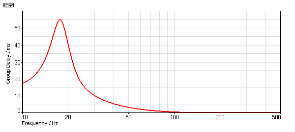

    Mer sannsynlig går fasen bananas et sted mellom 15 og 50 Hz på grunn av bass-systemet, verst hvis man har bassrefleks eller slavebass.
    Hvis man i stedet skaffer seg noenlunde fasekorrekte avspillingsgreier (f eks variasjon i gruppeforsinkelse < +/- 0,5 ms 16 Hz - 23 kHz*) opplever man først og fremst en strammere og tørrere bass som gjør at hele lydbildet kommer mer i fokus. Det gjør en betydelig forskjell, men det er viktig å gjøre noe med det som utvilsomt betyr noe (gruppeforsinkelse i bassen, tidlige refleksjoner i rommet, diffraksjon fra høyttalerne), ikke det som er revnende likegyldig (kabler).
    Gruppeforsinkelsen i en tilfeldig valgt bassreflekskasse:
    http://sound.westhost.com/ptd.htm#s51
    Hørbarhetsterskelen i dypbassen er kanskje 3 ms eller så, men denne har > 50 ms. Det betyr at den roterer fasen 360 grader på mindre enn 20 Hz båndbredde. (!)

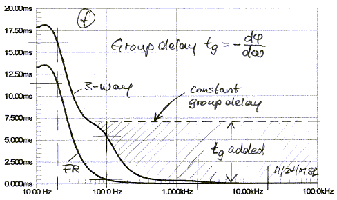

    Et tilsvarende forsøk fra Linkwitz, og legg merke til at den nederste kurven er for et fullfrekvenselement uten delefilter:
    http://www.linkwitzlab.com/frontiers.htm#F
    Selv fullfrekvenshøyttaleren har mer enn 10 ms gruppeforsinkelse ved 20 Hz, dvs at den vender fasen 360 grader på mindre enn 100 Hz båndbredde. Legg også merke til at fasedreiningen ved 2-3 kHz er ca 0,1 ms for treveis-høyttaleren, godt under hva som sannsynligvis er hørbart, og bortimot null for fullfrekvenshøyttaleren uten delefilter. Fasedreining er et bassproblem.

    Mer sannsynlig går fasen bananas mellom 20 og 90 Hz på grunn av bassreflekssystemet. Hvis man har bassrefleks, da. Hvis man i stedet skaffer seg noenlunde fasekorrekte avspillingsgreier (dvs gruppeforsinkelse < 1 ms 20 Hz - 20 kHz) opplever man først og fremst en strammere og tørrere bass som gjør at hele lydbildet kommer mer i fokus. Det gjør faktisk en betydelig forskjell, men det er viktig å gjøre noe med det som betyr noe (gruppeforsinkelse i bassen), ikke det som er revnende likegyldig (kabler).
    http://www.linkwitzlab.com/Attributes_Of_Linear_Phase_Loudspeakers.pdf
    Gruppeforsinkelsen i en tilfeldig valgt bassreflekshøyttaler, og hørbarhetsterskelen er altså rundt 1 ms:
    Vis vedlegget 298692
    Phase, Time and Distortion in Loudspeakers
    Vis vedlegget 298693
    Frontiers

    Som tillegg og mest for teorien sin del, så kan man reduserer guppeforsinkelse i bassrefleks til lavere enn en lukket kasse. Det er bare å lage kassen stor nok. I tillegg har type filter direkte innvirkning. Reduserer man avrulling fra fjerdeordens til f.eks andre ordens, så reduserer man gruppeforsinkelsen.
    Det at filter har innvirkning på gruppeforsinkelse betyr også at dersom man deler en lukket kasse over til en subwoofer, så øker gruppeforsinkelsen betydelig. Så her er det mange som lever i feil tro at de har lav gruppeforsinkelse fordi de bruker lukket kasse.
    Her ser man f.eks gruppeforsinkelsen til en lukket kasse og derettet økingen når man deler til subwoofer.
    Samme skjer selvsagt med bassrefleks. Her er et eksempel med en litt størrer portet kasse først uten og deretter med subwoofer.
    Uansett har dette mest akademisk interesse. God bass gjengivelse handler primært om samspillet med rommet. Når folk snakker om hørbarhet av gruppeforsinkelse i dypbassen når de samtidig har betydelig resonanser og ringing, så tror jeg kanskje fokuset ligger feil sted.
