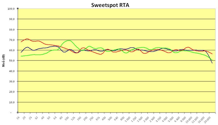

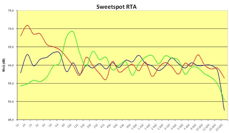

    roffe skrev:
    Poenget mitt er å påpeke at den ene grafen ser veldig "berg og dalbane" ut, mens den du postet ser jevnere ut, men at de på grunn av ulik oppløsning på frekvensaksen (færre målepunkter med søyler) og ulik oppløsning på SPL-aksen er vanskelige å sammenligne. Det er også benyttet ulike måleoppsett. Du og jeg kan sikkert være enige om at grafene ikke er direkte sammenlignbare, men det er ikke sikkert at alle som leser tråden er like drevne i å lese måleresultater som deg og meg, RoDa.
    For å visualisere:
    R.E.S. i grønt, Valentino i rødt og RoDa i mørk blått for anledningen.
    "Litt" forskjell i min og max på disse to bildene. ;)
    Legger også ved mitt egen"utviklede" Excelark som kan brukes til å sammenligne grafer som i utgangspunktet er forskjellige.
    NB! Rename til .xls, måtte rename til .doc før opplasting for å "lure" HFS. :D
    Rolf

    La meg gjette, det første ble tamt i toppen og det andre litt flatt? ;) ;D
    Det som funket best for meg var å lage et target som fulgte den ukorrigerte responsen i grove trekk, for å få det så likt som mulig det man er vant til og tweake det derfra.

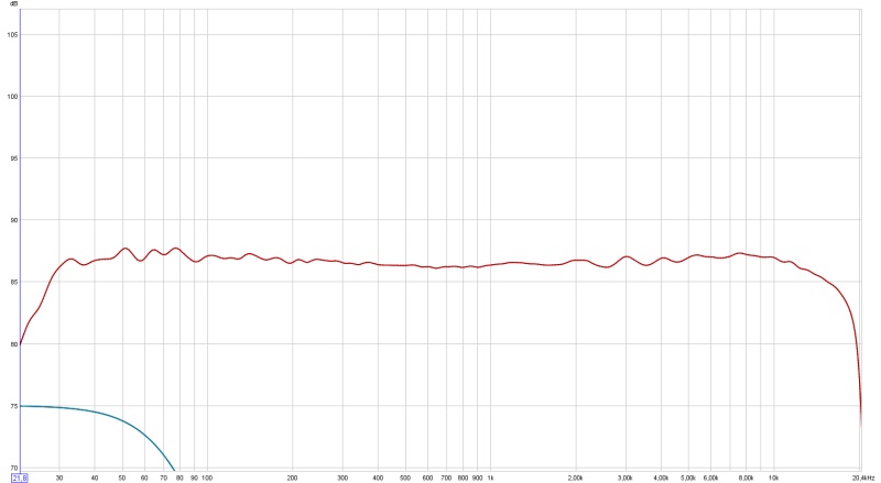

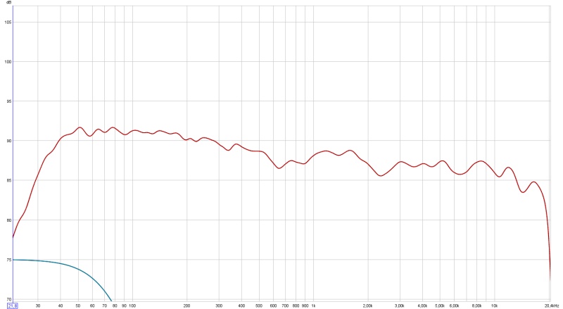

    marsboer
    DRC har visst forandra seg siden sist gitt.
    Skjønte ingenting når jeg satte på den korrigerte kurven. Man hørte det hadde blitt gjort ting og tang, litt slanking her, litt opprydding der, men klangen var nesten helt lik som før.
    Grafen viste også at dette var mye ryddigere men fremdeles omtrent like klangmessig skjevt som før.
    Dermed var det bare å RTFM!
    Svaret kom i kapittel 4.3 i DRCs hjelpedokumenter:
    4.3 Psychoacoustic target computation
    Starting from version 3.0.0 an optional stage, used to compute a target frequency response based on the psychoacoustic perception of the corrected frequency response, has been introduced. The target response is based on the computation of the spectral envelope of the corrected impulse response. This is performed before the application of the usual target response, so that the standard target response is not compensated back by this stage.
    The spectral envelope is a concept which has been introduced in the field of speech synthesis and analysis and is defined simply as a smooth curve connecting or somewhat following the peaks of the magnitude response of the signal spectrum. There are strong arguments and experimental evidence supporting this approach and the idea that our ear uses the spectral envelope for the recognition of sounds. The spectral envelope, for example, allow our ear to understand speech under many different conditions, whether it is voiced, whispered or generated by other means. These different conditions generate completely different spectrums but usually pretty similar spectral envelopes. The spectral envelope also easily explains why our ear is more sensitive to peak in the magnitude response and less sensitive to dips. A curve based on the peaks of the magnitude response is by definition little or not affected at all by dips in the frequency response.
    DRC har gått bort fra den 100% targetorienterte metodikken slik man tydelig ser i den "rette" grafen ovenfor. Nå er standard at man bruker spectral envelope som et utgangspunkt, i kombinasjon med den definerte targetkurven. Sagt på norsk vil det si at man kan se for seg at det tegnes en kurve langs med den oprinnelige frekvensresponsen hvor alle dips ignoreres, mens peaker tas med. Dette er den såkalte spectral envelope. Detaljer om hvorfor dette er fornuftig står i avsnittet ovenfor.
    I mitt tilfelle hadde jeg en flat targetkurve, noe som egentlig vil si at jeg ikke foretok noe korreksjon utover den nye spectral envelope baserte. DRC tok da først utgangspunkt i den opprinnelige frekvensresponsen, ordnet den opp, men sørget for å til en viss grad etterlate det originale "mønsteret".
    Dette ga seg utslag i at anlegget signatur var der 100% og virket klangmessig helt kjent for meg og dermed også helt naturlig, bare med ryddigere frekvensrespons.
    I den andre grafen skrudde jeg av denne nye formen for korreksjon og gikk for den gamle "korriger kun etter targetkurven spesifisert".
    Nå har jeg funnet ut hvordan jeg kan bruke spectral envelope korrigeringen, samtidig som jeg kan legge til min egen targetkurve på grafen. F.eks denne:
    ...en variasjon av den første grafen ovenfor, men med omlag 3db mindre avrulling mot toppen.
