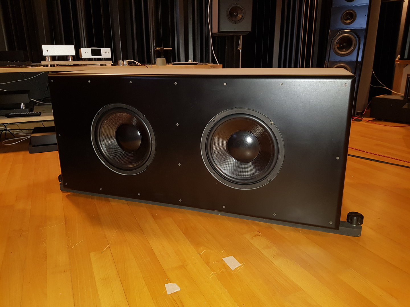

The Double Bass
By Groundhog Audio.
Serie 0001 og
Serie 0002.
Glæder mig vildt
By Groundhog Audio.
Serie 0001 og
Serie 0002.
Glæder mig vildt

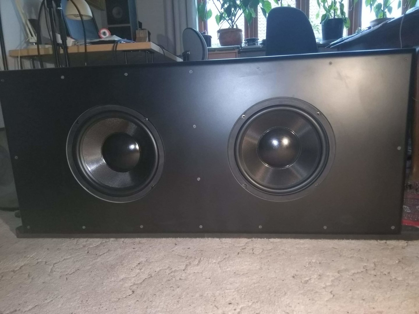

Dobble bass?The Dobble Bass
By Groundhog Audio.
Serie 0001 og
Serie 0002.
Glæder mig vildt![]()
Super basser

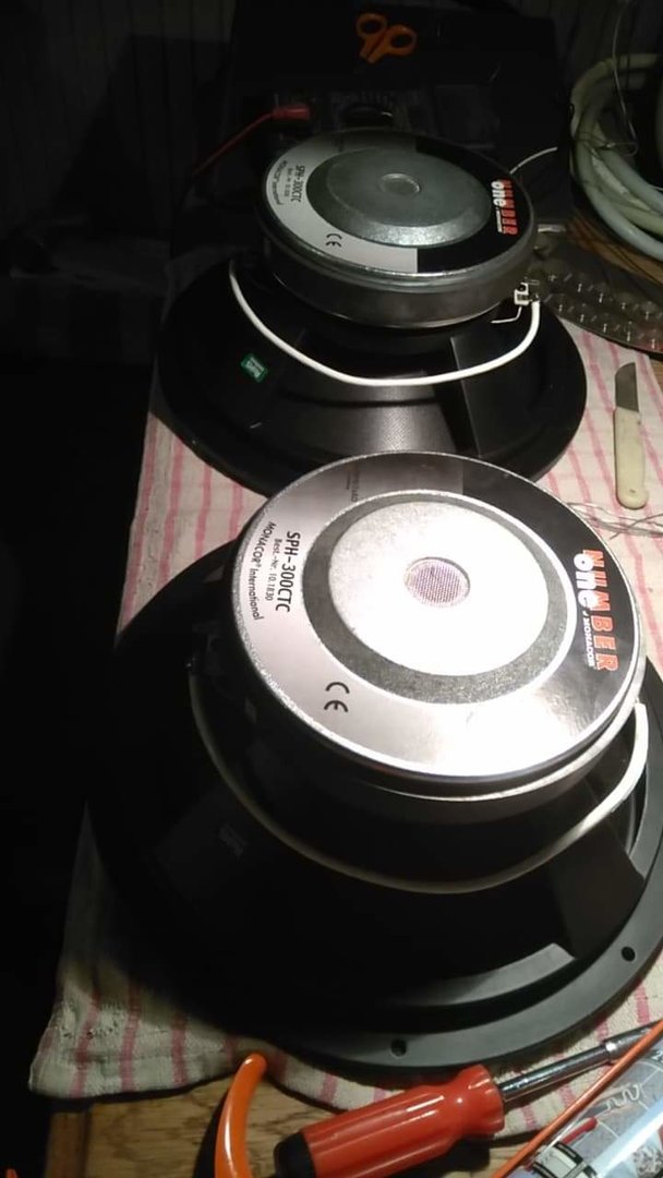

Jeg lytter Fremfor at læse specifikationer.Jeg har sett litt på elementene til Monacor, men jeg synes de har relativt lave verdier for Xmax.
Johan-Kr
Du har lyttet deg frem til at de har mer kapasitet enn drivere som har lenger slaglengde?Jeg lytter Fremfor at læse specifikationer.
Det er Modifix der er meget begejstret for de Monacor 12 tommere med Kevler, og det er hans forslag, at det blev dem. Selv har jeg begrænset viden der.Jeg har sett litt på elementene til Monacor, men jeg synes de har relativt lave verdier for Xmax.
Johan-Kr
Har jeg aldrig påstået. Mener ikke slaglængde alene kan være afgørende, andet end for umodne unge til bilstereo.Du har lyttet deg frem til at de har mer kapasitet enn drivere som har lenger slaglengde?
Jeg tror, at det går.Det kan godt være at de låter bra, men de kan overstige xmax litt tidlig ved lave frekvenser, så kapasiteten for lydtrykk er litt begrenset. Nå spiller du kanskje ikke ved 120dB, Sven

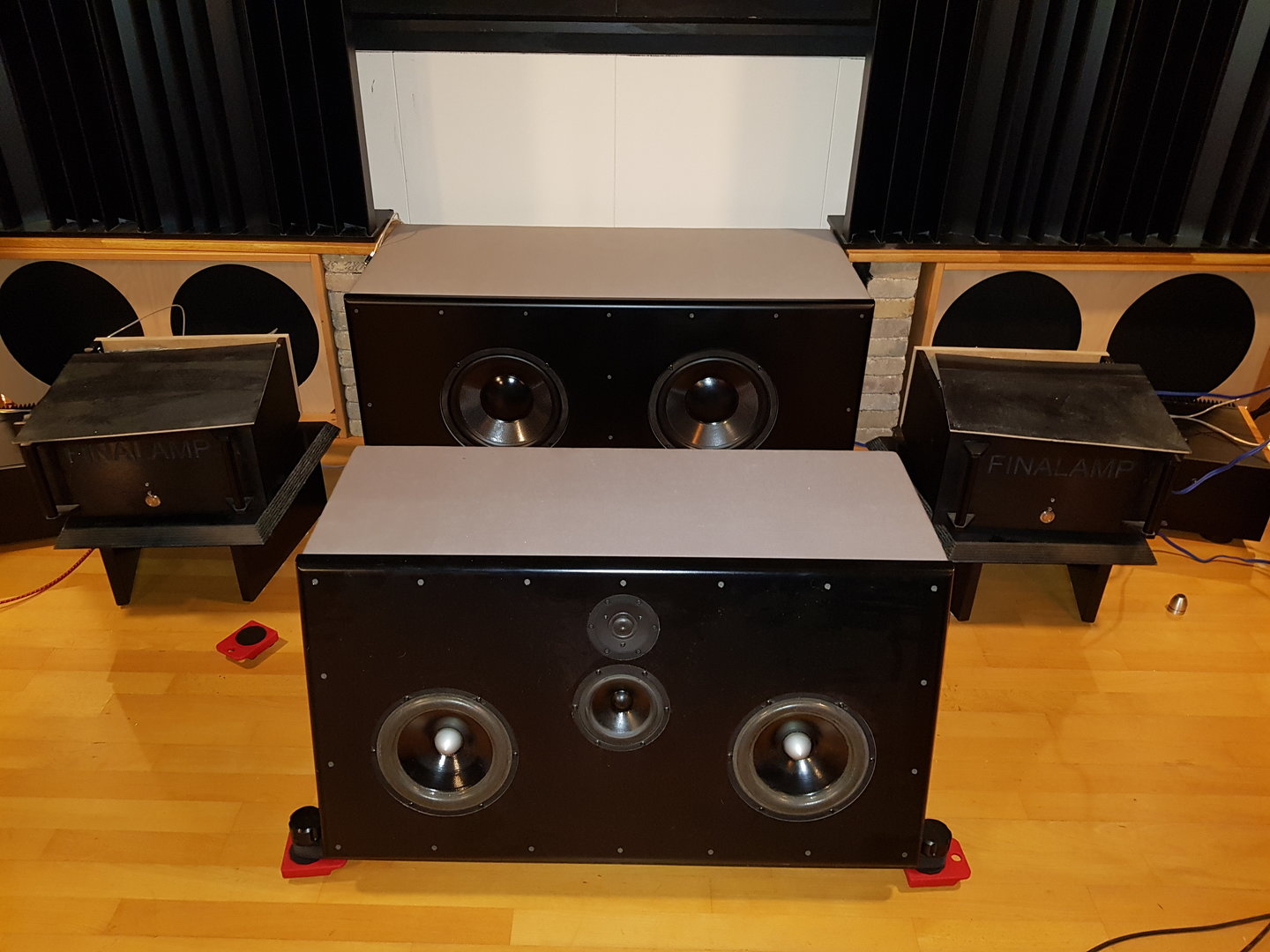

Nu har Sven jo lige fået underlægsskiver med, også til centeren, fredag. Og en del af det (industrielle design) er også justere-fødderne ..Pas på ryggen. Hvorfor har du fødder på centeren. Er det ikke bedre at tage dem af og den står direkte ovenpå?
Da får han ikke skikkelig grep mellom hjulene og underlaget i skarpe svinger.Hvad med noget glidecreme også?

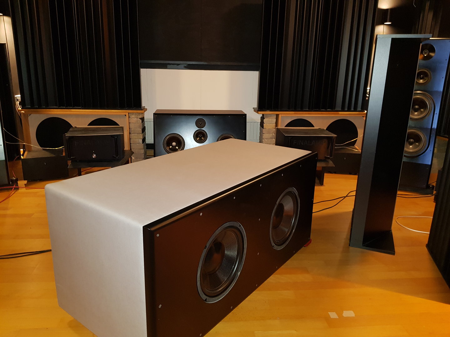

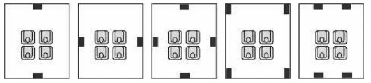

Det er en stor fordel med to subwoofere, og det er godt, at der igen er en subwoofer foran. Lige nu er der placeret den store 18 tommere midt på bagvæggen og den nye mindre The Double Bass midt på frontvæggen.Welti og Devantier har undersøkt dette [1] og kom fram til at to basskassar er betre enn ein. Dei fann òg at fire er betre enn to. Den øvste figuren syner nokre plasseringar foretrekkte i [1]. Dei underste figurane syner lydtrykksnivå for nokre plasseringar. Men du bør ikkje ta desse plasseringane alt for bokstavleg. I dei fleste rom er det møblar og andre ting som fører til ulikt mønster av ståande bølgjer. Så det beste er å prøva seg fram, sjølv om det kan vera vanskeleg å finna høveleg plass til store basskassar.
Vis vedlegget 562054 Vis vedlegget 562055
Referanse
[1] T. Welti and A. Devantier, “Low-frequency optimization using multiple subwoofers,” J. Audio Eng. Soc., vol. 54, pp. 347–264, May 2006.
