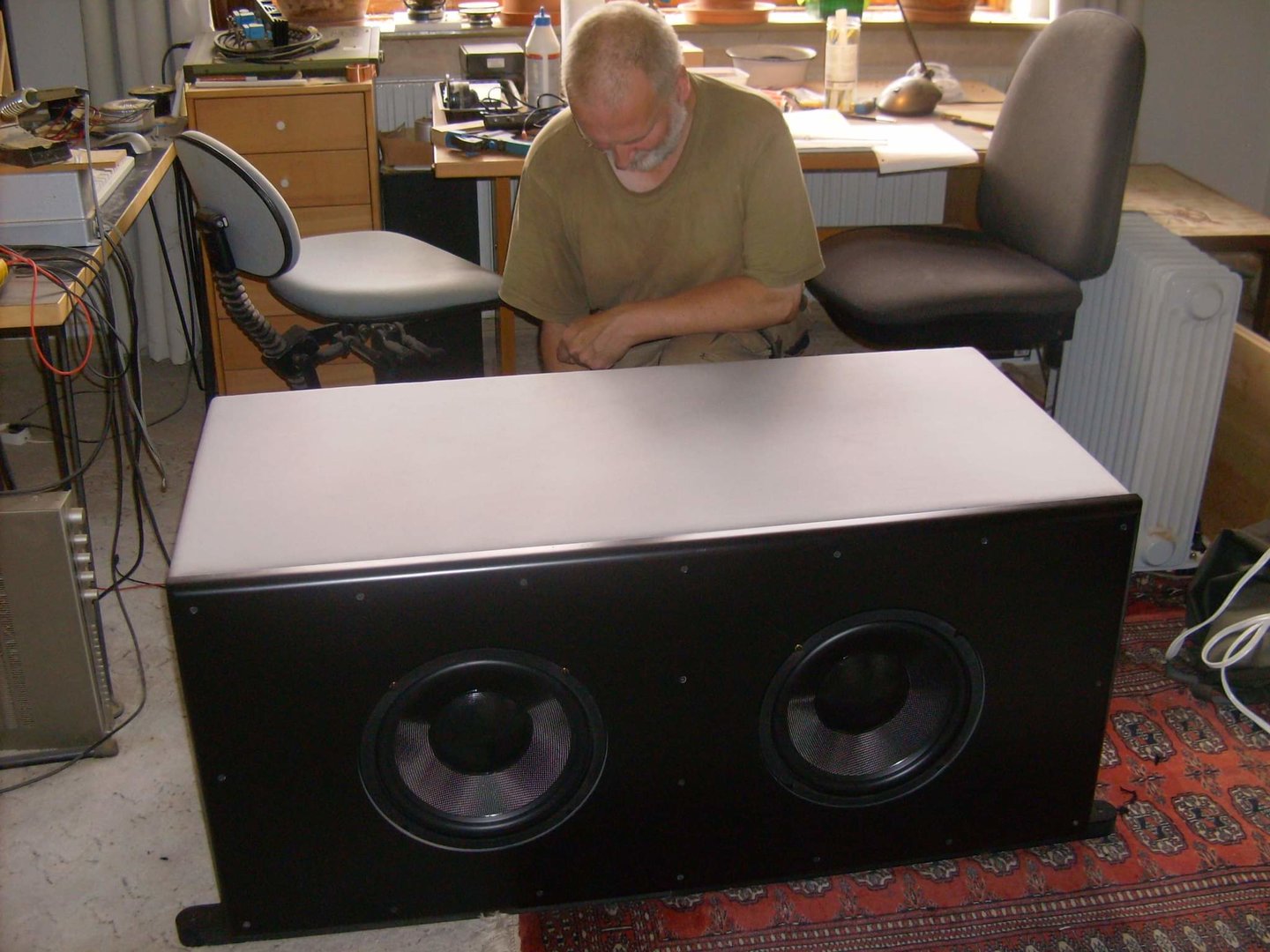

    L
    Lassencad
    Her ses konstruktøren Modifix, der lægger sidste hånd på subwooferen.
    Vis vedlegget 746285
    Det er ikke sådan, at Modifix er én lille mand, men subwooferen er mega stor og tung. Men indeholder også to 12 tommere med kevler membran.
    Det er flot arbejde Modifix.

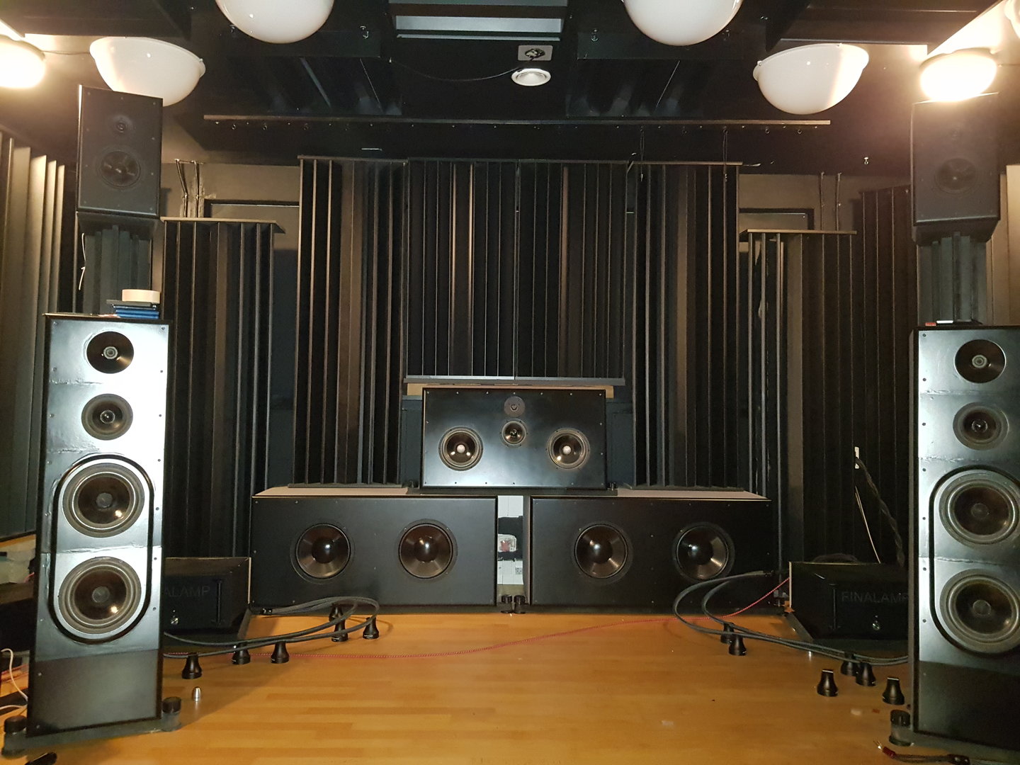

    Sådan ser det nu ud.
    Det var meningen, at den nye skulle have været placeret på Bagvæggen, men Modifix anbefalede kraftigt Frontvæggen, som jeg tidligere har sagt. Man kan suge, at den jeg havde stående i midten, fungerede fint, og dette kan kun blive bedre.
    Jeg overvejer den sidste også på Frontvæggen. Her har Modifix foreslået i højre side af rummet ved den gule væg.
    Det er et større arbejde, da subwooferne er store og tunge. Det samme gælder for effektforstærker.
    Samt placering af diffusere, hvor SMT Svanå Teknik V wings også er tunge.
