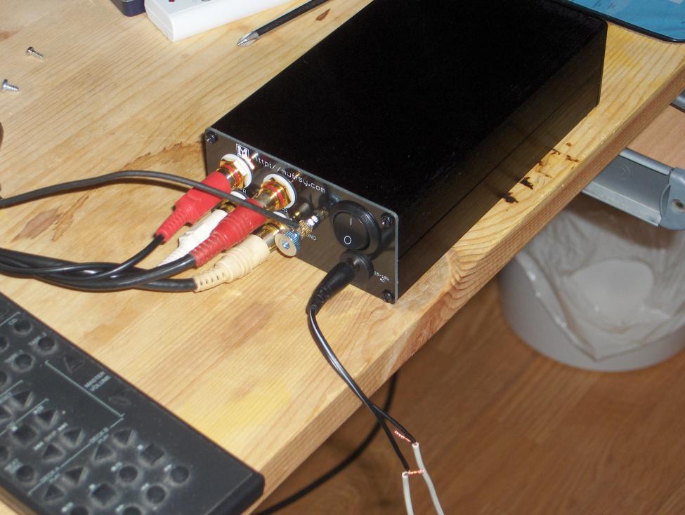

    Da var Muffsyen ferdigstilt. Den lyder fantastisk, syns jeg! Jeg tør nesten ikke nevne det, men jeg klarte faktisk å sette opampene feil vei først. Selv med forstørrelsesglass, og internt mantra (der er sporet, der er sporet) og det skapte LITT frustrasjon ved første testing. Det ordnet seg jo, og nå er alt velstand. Her er et lite bilde fra kjellertesten i dag. Opp i stua next. Takk til Skrodahl for super service og kjapp levering, samt meget gode arbeidsbeskrivelser for bygging! Det blir garantert en head amp også.
