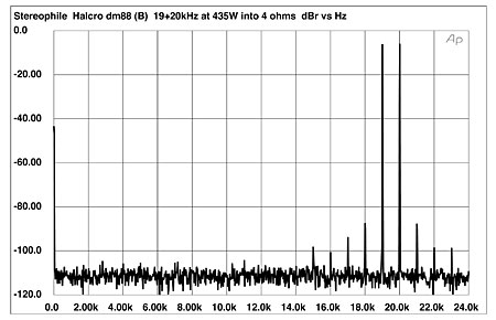

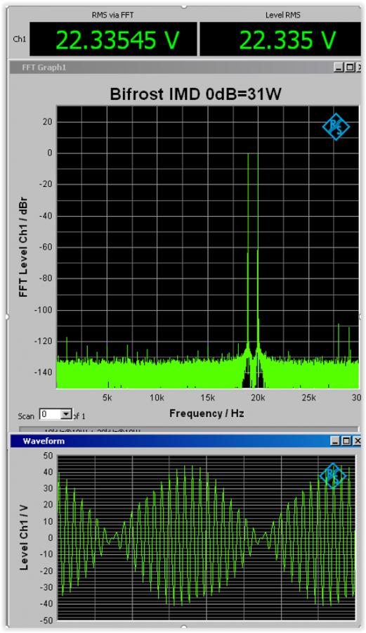

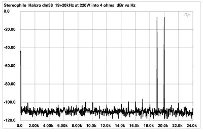

    Senere har det vist seg mulig å oppnå tilsvarende ytelser på flere forskjellige måter. Benchmark AHB2 (SNR > 130 dB, THD+N <-118 dB) er en klasse AB med en feedforward-løsning, mens NCore400 (THD+N ~ 0,0007 % eller -103 dB) er en klasse D-forsterker med 53 dB NFB rundt. Neurochrome Modulus-86 (-124 dB THD) er en kompositt av en LME49710 og en LM3886 chipamp med mengder av NFB i to nøstede feedbacksløyfer rundt. Og, som Armand og jeg i all beskjedenhet har vist, det er fullt mulig for et par amatører å matche dette ytelsesnivået i en DIY-konstruksjon også.
    Nå er vi på forvrengningsnivåer 70-80 dB lavere enn «måler bedre, men låter verre»-generasjonen av transistorforsterkere fra 1960-tallet og ca 60 dB lavere enn 1970-tallets «godt nok». Denne generasjonen av forsterkere bygger på mer detaljert forståelse av kontrollteori og langt bedre simuleringsverktøy enn hva 1960- og 1970-tallets forsterkerkonstruktører hadde. Overflatemonterte komponenter og miniatyriserte kretser muliggjør også langt raskere feedback-kretsløp enn tidligere, så man kan legge på langt mer NFB uten å få stabilitetsproblemer. Her får audio drahjelp fra andre deler av elektronikkfaget, og det er ikke helt feil å si at dette tilsvarer rakettforskning. Det er faktisk der det kommer fra.
    Med forvrengningsnivåer på -120 dB og deromkring er det ikke en sjanse for at dette blir hørbart, og det vil heller ikke være hørbart om forvrengningsspektrumet skulle være forskjellig mellom disse forsterkertopologiene. Disse forsterkerne er med stor grad av sikkerhet transparente i normal bruk. Dessuten kan vi vise (som jeg gjorde i et annet innlegg) at slike forsterkere faktisk får et langt enklere og mer "ørevennlig" spektrum enn man skulle tro, f eks med bare andre- og tredjeharmoniske uten spor av noen høyereordens komponenter. Hvis det hadde vært mulig å høre den signaturen, ville disse vært mer ørevennlige enn hvilken som helst rørforsterker.

    Hvordan måler din og Armand's prototype tilsvarende i 4 ohm last?
    Tror ikke vi har testet den i 4 ohm ennå. Det er også en 100-watter, så 435 W i 4 ohm vil den ikke kunne levere. Men innenfor det den er ment å gjøre ser det ikke så verst ut.
    Det er en andreharmonisk ved ca -118 dB og en tredjeharmonisk ved -121 dB, og det er stort sett det hele. Jeg tror dessuten det meste av denne intermodulasjonsforvrengningen og støygulvet kommer fra signalkilden i måleinstrumentet. Det er ingen grunn til å tro at denne forsterkeren tilfører hørbar farging. :)

    Og som Snickers-is sier, vi vil jo ikke drive forsterkere i klipping. Det er derfor jeg dimensjonerer med fire 100-wattere og to 200-wattere på en høyttaler med ca 100 dB følsomhet. Jeg har ikke tenkt å spille ved 120 dB, men vil ha nok headroom til ikke å komme i nærheten av klipping.
    Hver av de to tonene i intermodulasjonstesten over vil spille ved ca 115 dB 1 m foran mine høyttalere, forresten, så høyeste intermodulasjonsprodukt ved -118 dB blir -3 dB SPL. Som å høre en mygg i rommet når The Who spiller. Burde holde.

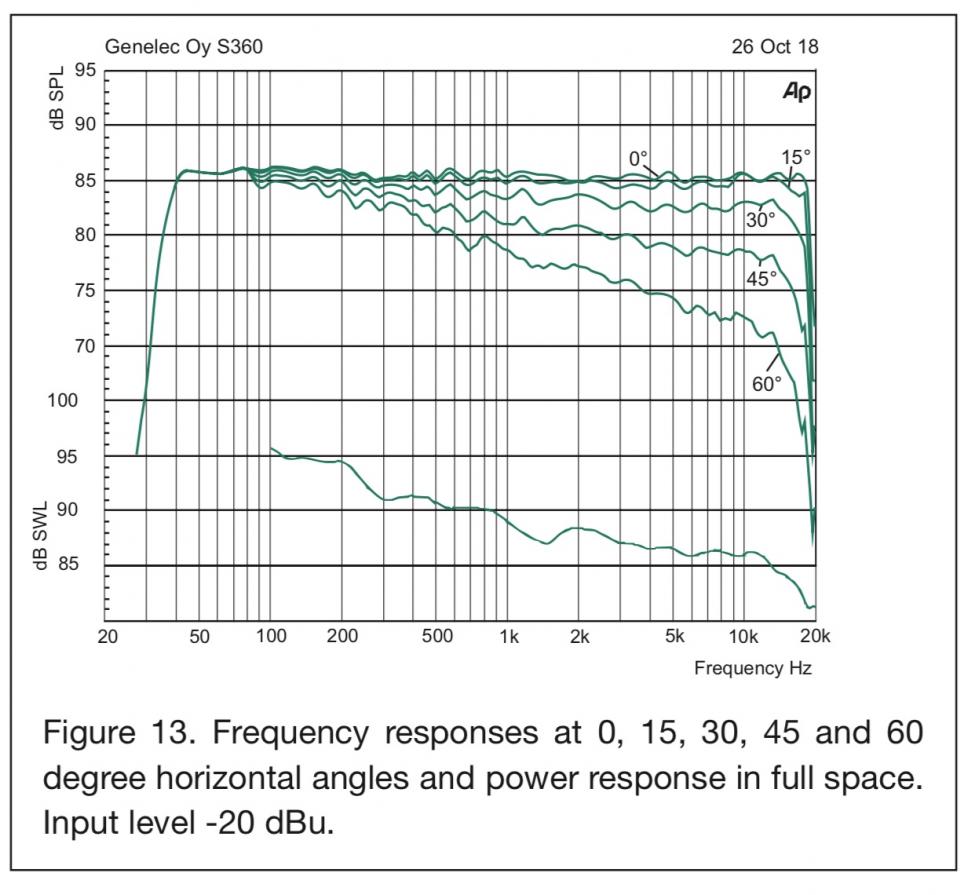

    Orso, her er frekvensrespons og et annet sett med figurer for S360. Frekvensresponsen, som er den klart viktigste, er fremragende. Se også høyttalerens «power response», som må sies å være fremragende.
    Og her et subjektivt lytteinntrykk fra en erfaren lytter:
    «My first impressions were of an extremely revealing monitor that holds absolutely nothing back in terms of detail and clarity (...) Monitors that provide great clarity, like the S360, can sometimes also seem tonally cold and unrelenting, and part of me was expecting to hear that sort of character from the S360 — especially in the context of its paper bass/mid driver diaphragm and compression tweeter. But that turned out not to be the case at all».
    Og her et par merknader fra lytteren om teknologien:
    «Said drivers are perhaps the most obvious sign that the S360 is not a typical contemporary studio monitor. Firstly, the tweeter is a deep horn‑loaded, titanium‑diaphragm compression driver. Compression drivers are most often found on speakers designed for live‑sound applications, where efficiency, very high volume capability and reliability are priorities — sometimes, it has to be said, at the expense of sound quality. Having 'dissed' compression drivers, however, my experience of the JBL 7 Series monitors, reviewed in the February 2018 issue, showed that these days they can definitely be made to compete on sound‑quality terms with direct‑radiating drivers. The operating principle of a compression driver is not, in reality, hugely different from that of a direct-radiating driver: there's still a voice coil suspended in a magnetic field and attached to a diaphragm. The difference is that the diaphragm radiates into a small volume, connected to a horn (often these days known as a waveguide) by an aperture that's significantly smaller than the diaphragm. The compression that then occurs as the diaphragm radiates significantly improves coupling to the air, and consequently lifts the radiation efficiency. The aperture forward of the diaphragm creates the mouth of the horn, which then also progressively helps match the diaphragm impedance to the air, while at the same time defining the overall directivity.
    It's not only the S360 tweeter that appears inspired by a PA driver technology. The S360 bass/mid driver also incorporates features more usually seen in speakers designed for live sound. Firstly, its 250mm nominal diameter is large for a unit required to reach significantly up into the mid‑range, and secondly, its coated‑paper diaphragm and pleated roll surround are features traditionally aimed towards maximising sensitivity and level, sometimes at the expense of response linearity and coloration. The use of a PA‑style bass/mid driver in the S360 is the second time recently that I've seen such a thing in a speaker system designed for low coloration and high tonal accuracy, the other example being the Finkteam Borg hi-fi speaker: FinkTeam - Borg - Loudspeaker. I wonder if advances in computer modelling of diaphragm behaviour are enabling diaphragm materials and profiles that were previously considered as only good for less demanding PA applications to become viable for high‑accuracy monitoring?»
    Kilde: https://www.soundonsound.com/reviews/genelec-s360
    Så for meg høres det ut som om Genelec (og JBL) lager hornhøyttalere for tiden med fremragende tekniske og praktiske egenskaper.
    Sant nok, den enorme 1236 som jeg også lenket til, har ikke like gode målinger - men det er avveiningen man har gjort mellom evnen til å spille høyt (den spiller opp til 130 dB fra 17 Hz og opp). Men det er fortsatt en høyttaler hvor nøytralitet var målet, mens høy SPL var en forutsetning.

    Men det er mye man ikke så lett kan se på slike målinger som også har betydning for objektiv nøytralitet.
    Step-respons, intermodulasjonsforvrengning, vreng, kapasitet og fornuftig samsvar mellom vreng i de forskjellige elementene (Midrange distortion test) er andre faktorer verdt å se på.

    Nemlig. Dessuten er det en forskjell i den horisontale direktivitet på den Genelec høyttaleren fra 400 Hz til 1500 Hz på 15-20 grader. Det er ikke ubetydelig. Og for å ikke snakke om superposisjon mellom elementene i et veldig sensitivt området.

    er du seriøs? det er en liten kassehøyttaler som naturlig nok går mot omni ved lavere frekvenser i likhet med alt annet. vertikalt er der selvfølgelig en null mellom elementene hvor det måles, ikke noe som høres i lytterommet.
