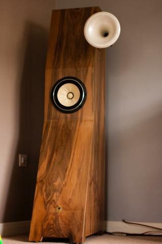

    Må vel si at jeg er kraftig imponert over mine monoblokker på Nagaoka.
    Men så liker jeg 300b også da, men det spiller overraskende bra nedover også.
    Håvard

    Vært å hørt såvidt på Håvard sine nye kreasjoner. Dette kan bli veldig bra. Litt trange, men elementer er ikke innspilt. Lette å like. Og mye større lydbilde enn H6 som sto der før.
    funbunny
    02.11.2004
    586
    202
    Ved Mjøsa
    Disse så jo snasne ut Håvard ;-) Drar nok mere i bånn disse enn H6'ene.

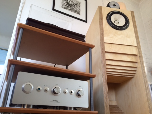

    Kind of Blue låter fint i kveld - Yamaha 4281B diskant, og i morgen kommer Sugden storebror - blir en bra helg.
    Hvordan står det ellers til med Nagaokafolket?

    Plug and play med det du sendte med BMS - sikkert ikke optimalt, men du verden - storveis lyd endog :D Viktig å ta vare på happy camper stunder...

    Fikk den i går, men det samme som A21a (for en herlig liten forsterker), bare mer/større. Sugden er kanskje i overkant "korrekt/skikkelig/stramt", men Master holder orden på 8" og puster godt i det 3,6m hornet...ev tuning mot mer frislept råskap og rufs kan kanskje gjøres via kilden... Særs happy nå - spes klang og autoriteten som kom med master bak yamaha diskantene, trives greit med en 2/3 høyttaler (enn så lenge, ser jo hva som har skjedd med Johoo :D), får prøve sub med tiden - Veien er målet, målet er veien som det heter...
    Remasteren låter flott - seperasjon og attack, Masteren holder orden på trommene og basslinjene...

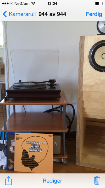

    Soul Søndag - Nina Simone
    Nagalisme
    Herlig realisme i klangen til tangentene, i trommeskinnet, gitarstrengene og, ikke minst, i den intense vokale til Nina Simone - ikke verdens beste innspilling, men kvalitetene kommer tydelig frem...Støyfritt oppsett - kan skru opp til kl 12 og det er kun et svakt sus fra fra Fostex/Yamaha.
