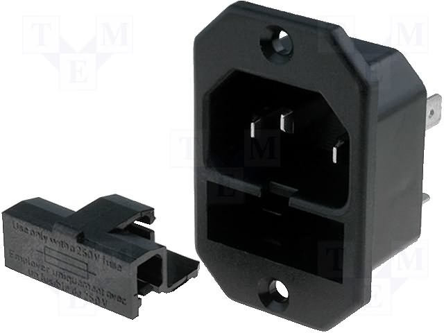

    Ps er det en sikring på 555 som kan ha gått?

    Tja, si det. Hvordan går jeg frem for å sjekke det og. ev. bytte den? Husker ikke det om det står sånt i brukermanualen. Dette er jo ikke noe jeg driver og tukler med til vanlig. :)

    Jeg regner med at sikringen sitter bak v støpselet. Du ser på sikringen om den er gåen. Da er tråden inni ryket. Det bør sitte en alminnelig glassikring lett tilgjengelig bakpå?

    Sikringen sitter på innsiden av støpselet leste jeg. Det skal være 2 stk vedsiden av hverandre. Den ene er reservesikring. Antar at du må skru ut selve støpselet og kikke.

    Du må ikke skru ut noe på 555PS, det er en skyveskuffe ved støpselet, der finner du sikringene fra utsiden.

    EDIT; kontakten inkl sikringsskuffa ser slik ut, og det er bare å dra ut skuffa med neglen eller f.eks et lite flatskrujern.

    Naim advarer for øvrig mot å benytte andre sikringer enn hva du kjøper fra dem.

    Vanlige nettsikringer (glass) med tilsvarende ampere- og voltrating vil iallefall gi strøm og dermed lyd, dersom det er sikringsbrudd som er problemet. Mest sannsynlig helt samme lyd. De er forresten utstyrt med en reservesikring i samme skuff også.

    Takk for gode innspill. Jeg har fått åpnet den skuffen og det ser ut som den ene av de to sikringene er brent. Den andre ser helt ok ut. Er Jernia/Clas Ohlsson en plass for å kjøpe en ny sikring eller bør dette også bestilles fra Naim?
    Richard Dane, moderator - Naim forumet, sier dette angåene sikringer på Naim-komponenter:
    these (altså sikringene) really must come from a Naim dealer. The fuses are quite specific - T types - and even the specific make is important too. Make sure you put them in, in exactly the same orientation as the old ones, as the direction makes a small but significant difference to the performance... seriously!"
    Nå gjaldt dette sikringene på NAP250-2 HiCAP2 and NASPC UK.
    Jeg ville sjekket med Naim eller Ljudtema først.

    Jeg antar at den som er OK er reservesikringen. Så da setter du jo bare den på plassen til den brente, og har all verdens tid til å vente på en ny reservesikring fra hvorsomhelst.

    Nå er det bare fryd og gammen - altså det virker som det skal! :)
    Det svære bildet med sikringsskuffen var til god nytte når det ble syslet med dette etter at middagsgjestene hadde gått (og litt for mye vin var inntatt). Takk for hjelpen!

    Men om jeg har satt inn denne sikringen i samme retning som den forrige er annen sak...
    medlem215396
    Retningen har ingenting å si :)
    Det som er HELT avgjørende og som må tas på alvor er:
    * Størrelse (lengde og tykkelse)
    * Spenningen
    * Strømmen
    * Karakteristikken. Som RD nevner er dette tydeligvis en T karakteristikk.
    Får du tak i de dataene så kan den kjøpes hvor som helst der man selger sånt.
    here is the information you require.
    If the kite safety mark is embossed on the edge of the of the fuse's conductive cap the fuse value should point towards the bottom of the fuse holder. Should the kite mark be embossed on the very end of the fuse's cap then the fuse value should face the top of the fuse holder.
    Regards,
    Jason Gould
    Naim UK Sales.
    bare søk på fuse direction på moderforumet.
