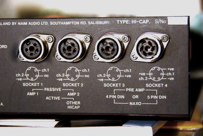

    Noen som har en 4-5 pins strømkabel liggende som kan lånes for kort tid, evt. kjøpes? Alshus og jeg skulle teste 72/HC her igår, men manglet altså denne essensielle ledningen.
    Mellom 72 og hicapen til Alshus er det to strømførende utganger, en 4-pin og en 5-pin. Begge kan forsyne 72. Med en snaic4 og da må 'blanking-pluggen' være montert. Alternativt fjerne pluggen og bruke en 5-pin snaic.

    Hei, jeg bare lurte litt siden en 4-5 pins dinledning fra Naim er en signalkabel og ikke strømførende.

    Hei,
    Bilde av eldre Hicap under. Som du ser er det to utganger til forforsterker. Hvis du ønsker å forsyne 72 med strøm via 4-pin ut lar du blankingpluggen sitte i forforsterker og bruker 4-4 pin din ut som et gjøres om du bruker for eksempel Nap180. Dermed er det ikke behov for strømforsyningen i effektforsterkeren. Det er da mulig å bruke 4-pin ut fra Hicap til effektriinn. Har du 2stk 4-4 pin Snaic kan du fortsatt dra nytte av Hicap, men med strøm i en bane som det er når du bruker Naim effekt med innbygget psu. Du kan også kjøre direkte fra Hicap med Snaic 4 til Phonosophie effekt da denne etter min hukommelse har tilsvarende inngang. Altså har du nok ledninger med 2 stk 4-4 pin Snaic,-

    Tusen takk for oppklaring. Da skal jeg se i helgen hva jeg har liggende. Har en SN hjemme nå og, kan teste HC på den.

    Trenger teskje her. Hva er blankingplugg?
    Hvilken inngang på p.sophie? 5 pins input eller 4 pins transformer? Utgang 1 amp fra h til p.sophie. På 72 er det 5-pins på den som heter output to hc, men har ingen 5 pins av denne typen. Skjønner ikke dette, jeg. Hvordan bruke 2x4 pins?

    Hei,
    Blankingplug (5-pin link plug se bildet under) må sitte på utgangen 'output to hicap' på Nac72. Snaic4 fra 72 på 'output'. Derfra til hicap 'socket 3'. Snaic4 fra 'output 1' på Hicap til 'Transformer input' hvis dette er en ren inngang på Phonosophie. Hvis ikke trenger du en 4-5 signalkabel til den andre inngangen. Merkelappene på Snaic skal sitte nærmest Nac72 og Hicap. Uten ansvar for mulige feil,-

    Koblet som du sa. Har en na 06 fire pins grå fra 72 til HC. 72 lyser. Så en na 51 som det står snaic på fra HC til effekt. Null lyd

    Da trenger du en 4-5 Din signalkabel fra Hicap til 5-pin inngangen på Phonosohie. 4-pin inngangen er kanskje for noe annet enn signal.

    Da ble det lyd :) Takk for eminent hjelp!
