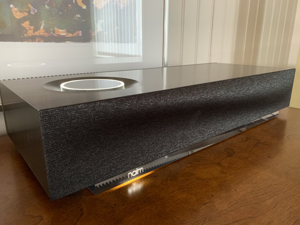

    Musikkanlegget i stuen har nå havnet på hytta. Kjøpte nylig denne som erstatning. Det er lett å høre at gen. 2 har tatt den allerede gode gen. 1, til nye høyder :rolleyes:
