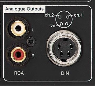

    DIN fra DAC V1 til Nait XS
    Hei,
    Kan dere vennlige sjeler være behjelpelige med liten sak? Jeg kjøpte i dag en DAC V1 av en hyggelig kar, og med i esken fulgte det en vanlig fire-fire interconnect. Den passer i V1, men på Nait XS er det DIN 5 på inputpanelet.
    Jeg har imidlertid en RCA -> DIN 3 som jeg har brukt fra DAC til XS hittil, og den brukes også nå, foreløpig.
    Spørsmålene mine er
    1) om DIN-kabel fra V1 til XS må være 4 -> 3 eller om det også kan være 4 -> 5?
    Og 2) er det en av dere her inne som har en passende kabel å selge, om det fungerer med 3 og/ eller 5 -> 4?
    Edit: På Kontrapunkt sine sider ser det ut som den heter Snaic 4/5, den jeg er ute etter. Men det snåle er at det står «til visse RIAA-trinn» på den.

    22
    Er en stund siden jeg hadde V1, men mener at din4 utgangen var tiltenkt bruk når V1 skulle benyttes som pre, altså en direkte utgang til et effekttrinn. RCA var det jeg benyttet når V1 ble benyttet som ren DAC.
    Som ren signalkabel benyttes bare tre av pinnene i en din5 kabel. De 2 andre benyttes kun til å levere strøm fra ekstern enhet når en slik er tilkoblet, således er nok din RCA-din3 det du behøver i denne sammenhengen.

    Fra manualen:
    3.3.2 Audio Signal Outputs
    The DAC-V1 provides both DIN and RCA phono analogue outputs for connection to a “downstream” amplifier. If
    the option is available on the pre or power amplifier, DIN socket connections should be used in preference to RCA phono sockets. The DIN and RCA phono socket options should not be connected or used simultaneously.
    Always use high quality interconnect cables to connect to DAC-V1 outputs.
    https://www.naimaudio.com/sites/def...s/dac-v1_reference-manual_english_issue1m.pdf
    Som jeg leser det, kan du velge om analog utgang skal fungere som Pre-Out eller Line-Out. Jeg antar det velges i menyen et eller annet sted.
    Offroad har egentlig svaret, men jeg skrev nedenstående, mens dere skrev.

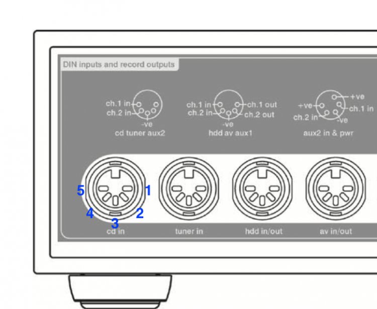

    For standard 3-pin er pinneplasseringen 1-3-5, og linjeinngang på Nait XS har pin 3-4-5 som aktive, så du burde ikke få lyd, men det er kanskje ikke standard 3-pin?
    Uansett, 4-5 interconnect burde fungere fint, forutsatt 4-pin er tilpasset V1 pin-konfigurasjon og 5-pin tilpasset XS pin-konfigurasjon (se illustrasjoner herunder). Kan sikket bestilles hos flashbacksales, hvis du ikke får tak i original.
    (5-pin illustrasjonen er fra NAC202, men Nait XS har samme pinkonfigurasjon).

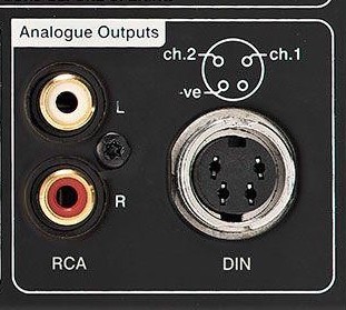

    Vis vedlegget 567418
    Vis vedlegget 567419
    Takk for respons.
    De tre pinnene på min Chord RCA->DIN 3/4 er plassert «ujevnt», så det passer nok med din beskrivelse 3-4-5 på Nait XS.
    Men hvis det ikke forkludrer noe at det er 5 pinner som går inn i XS, så er vel egentlig det ganske greit?

    ^Ja, det er uproblematisk, så lenge kabelen har korrekt pin-konfigurasjon i begge ender (jvf illustrasjonene). Naims egne rene signalkabler bruker jo også 5-pin til 5-pin 180°, hvor det bare er pin 3-4-5 i begge ender som er aktive (brukes f.eks. til å forbinne Naim cd-spiller eller streamer til Naim preamp eller integreret amp).

    Takk for svar! Har en DIN kabel i dag som går til Riaa trinn. Mulig jeg trenger en ny altså? Eller kan jeg kjøre RCA mellom RIAA og SN2 og DIN out til RCA inn på head amp?
    ketilb
    13.10.2009
    486
    138
    Sør-Helgeland
    Jeg er usikker på om det går å bruke RCA inn og DIN ut på samme inngang/utgang, og er også usikker på hvordan det eventuelt påvirker jordingen. Kanskje jeg misforstår,og du tenker å bruke RCA mellom RIAA og AV in og DIN mellom HDD in/out og hodetlf.forsterker, i så fall er vel spørsmålet om lyden forringes ved RCA vs DIN for RIAA, og det vet jeg ikke, du kan jo prøve det ut. Du trenger i alle fall DIN for å få signal til hodetlf.forsterkeren, så vidt jeg kan vurdere.

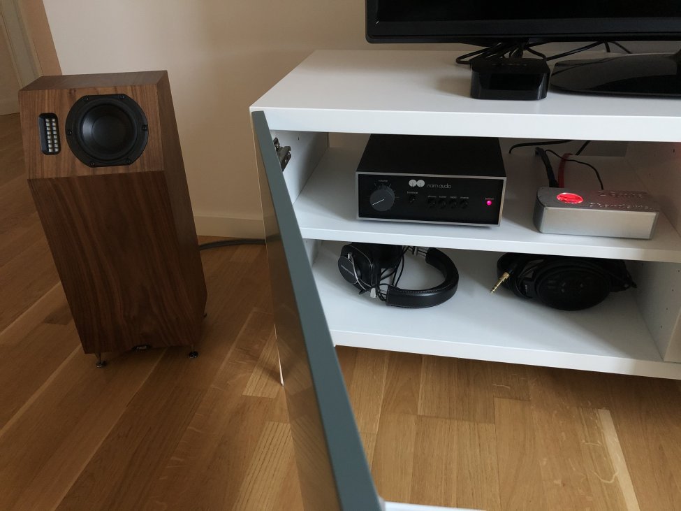

    En liten sak...hva er optimale måte å koble en hodetelefonforsterker til en Supernait 2?
    SN2 har en klasse A hodetelefonforsterker innebygget. Med mindre man planlegger å koble til en annen høykvalitetsforsterker kan man kanskje prøve den integrerte sammen med lettdrevne hodetelefoner?
