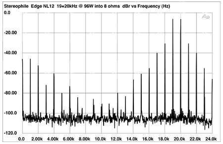

    Hvis en ser på Stereophiles test av enkelte forsterkere ser en at i enkelte tilfeller er kun prisen high end.
    Et godt eksempel på det er Edge NL12
    Jeg våger påstanden at du har totalt ikke peiling på hva du snakker om ;D

    http://www.stereophile.com/content/edge-nl-12-power-amplifier-measurements
    Holy Cow!

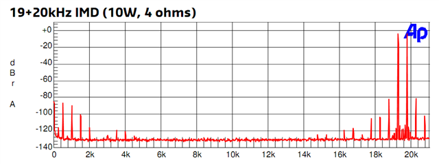

    Til sammenligning, her er samme test på min Hypex UcD400HG klasse-D-forsterker, riktignok ved noe lavere signalnivå. Det forsterkerkortet koster kr 1148 på dynaBel og en matchende strømforsyning koster 1445. Med kabinett og det hele ender vi kanskje på sju-åtte tusen for en fiks ferdig stereo effektforsterker som banker den der langt ned i støvlene. Sirkusforsterker. ;D

    I imagine that this proves the adage about "the first watts being the most important," as Paul would not be asking the NL-12 to cross that demarcation line of 1A output current for much of the time. Below that point, the Edge does offer excellent measured performance; above it, the extra distortion on musical peaks will only last for the duration of the transient, which will work against audibility. Only on sustained high-level music will the Edge's sound become harsh.—John Atkinson
    Det er vel bare å ikke skru volumet helt i været, så merker du vel ikke til noen eventuell forvrengning?
    Om man får den brukt til en brøkdel av nypris er det vel bare å løpe og kjøpe..?
    Hvis du er mer interessert i musikk enn å lese grafer, så er det en til salgs nå.
    (Jeg har nl 10.1 og antar den ikke er så forskjellig fra 12.1)

    Dette var da ingen bombe når det gjelder Edge. De har vel gjort det samme med forsterkerne sine som med cd-spillerne ;)

    Det er en forsterker med nypris på over 100k og den er neppe bedre enn en ordinær Rotel forsterker.

    Asbjørn om du gidder å lese side 1 og 2 i den testen det er linket til, ser du det ikke er noe å utsette på lyden. Og jeg vedder en nyre på at min 10.1 slår dine digitale greier i klovnemanesjen hvilken dag som helst. ;D
    Hva står dBr for forresten? dB reduced eller noe? Er det en viktig parameter?

    dBr er forøvrig decibel (relative), altså avvik i forhold til et eller annet referansesignal.
