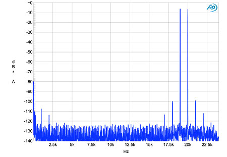

    Fig.8 Bryston 7B SST2, HF intermodulation spectrum, DC–24kHz, 19+20kHz at 400W peak into 4 ohms (linear frequency scale).
    3. harmoniske rett rundt under -100 dB og 2 harmoniske rett over - 110 dB
    Noen mener riktig nok at Bryston tenderer mot det «kjedelige» ... 2 cent på at de spiller kjedelig musikk.

    Er det noen av dere grafoholikere som egentlig kan fortelle den lydmessige konsekvens av at disse grafene for Edge ikke ser så veldig vakre ut?
    40.495
    43.859
    Dette er intermodulasjonsforvrengning med et signal på 19 og 20 kHz. Alt annet enn de to strekene ved de frekvensene er ulyder som forsterkeren legger til. Dette sier noe om i hvilken grad lydbildet "gror igjen" når forsterkeren prøver å gjengi et komplekst signal, som f eks musikk. Mye intermodulasjonsforvrengning vil nødvendigvis gå utover detaljoppløsning, stereoperspektiv osv. Med sidebånd langt unna signalet, altså høyereordens forvrengning, vil dette også gi hardhet og en "teknisk klang" på topper i musikken. Det kan sikkert forveksles med "dynamikk", men det som skjer er altså at forvrengningen øker voldsomt ved pådrag.

    Joda, men forvrengning er så bra og Edge skal sikkert ha skryt fordi de har klart å finne frem til an forsterker som forvrenger så musikalsk. Var det ikke slik det lød sist de var på roteloftet?
    Uttrykk som grafoholiker kan man vel spare seg for?
    Og hvor vanskelig er det egentlig å forstå oversikten? Det står tydelig at det er gitt pulser ved 19 og 20kHz, og så har forsterkeren laget en rekke tilleggspulser i stedet for å gjengi de to opprinnelige korrekt. Kan man forstå summen på en kassalapp burde dette også gli inn lett.
    Atkinson er så forbauset over resultatet at han først tror det må være feil. Men siden begge kanaler gir samme resultat så konkluderer han med at dette er som ønsket, om enn ikke i hans verden.
    Burde være en tankevekker for dem som søker en cd-spiller med minst mulig jitter som skal kobles til dette treskverket.

    To eksempler på samme test på rørforsterkere (tilfeldig valgt fra Stereophiles testarkiv)
    En Cary CAD-805
    Og en Manley 440
