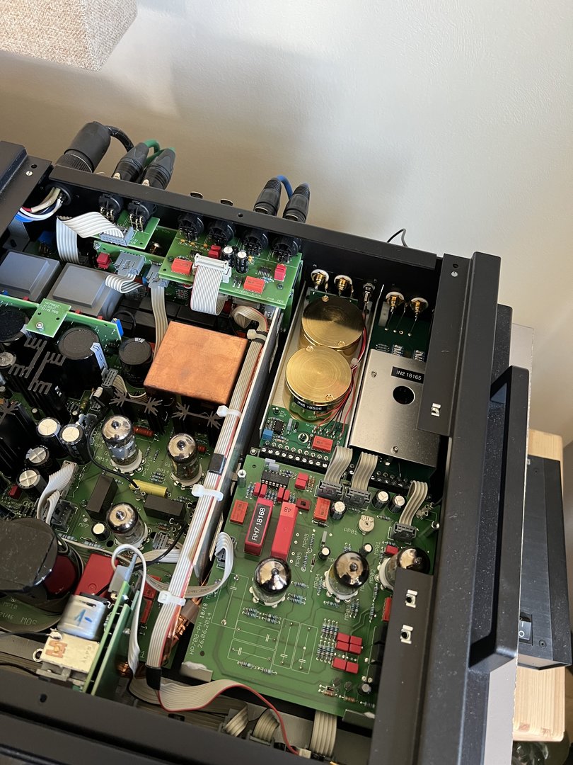

    Litt vanskelig å prøve å beskrive nytt rørutstyr ;) mye som skjer enda.
    dag 3 - har byttet den originale Electro Harmonix røra i RIAAen med et Siemens Halske som jeg hadde i den gamle pre’n og det ble for lyst. Tilbake til EH. (foreløpig ;) )
    Forforsterkeren byr egentlig på litt for mange variasjonsmuligheter for min smak. 6 rør, hvorav 5 ulike typer.
    Vanskelig å komme med noe fasit enda som sagt men sammenlignet med HP 300SE så har den en lignende lydsignatur- en hører slektskapet.
    Mer pin i pinpointen, mer tekstur i stemmene som blir mye mer realistiske, flere detaljer men samtidig lettere å høre på. Ikke slitsomt til tross for detaljmengden.
    RIAAen er bare vanvittig bra!
    Hadde ikke trodd at Benz Ruby Z var SÅ oppløst!
    Spent på hvordan EMT JSD6 kommer til å låte- den har en god del mer snert en Benzen.
    Ingen fløyel og fløte, nei. Schnell!

    12AT7 røret i RIAAen. Det hadde større effekt enn jeg hadde forventet. Ble alt for lyst. Likte rørene i HP 300SE men ikke helt her. I hvertfall i ikke i denne kombinasjonen.
    Men det er mer å hente - mulig at et NOS Philips hadde gjort susen. EH virket litt «slørete»

    Byttet ut Tung Sol 12au7 røra i pre delen med en Radiotechnique 12au7WA med utmerket resultat.
    Så det er mer å hente med tube rolling. ;)

    Holder på med rulling av rør i forforsterkeren og faller tilbake til Radiotechnique 12au7WA hver gang.
    Hadde aldri trodd at en Siemens Halske 5814A låter tilslørt, men … Heller ikke en Sylwania 5814A rekker opp.
    RT har en balanse gjennom hele spekteret og luftig, åpen topp som bare er helt nydelig.
    Dessverre har RT rørene mine noen år på baken de har blitt rimelig dyrt hvis en finner de et sted. Kronekursen hjelper ikke heller….

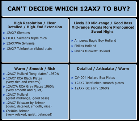

    Velkommen her m Octave V40 se.🙂
    Kan kun gi et generelt råd:
    Du vil få størst endring i lyden ved å bytte det ene 12ax7 røret som sitter i pre delen av V40.
    Du har helt rett i at Octave ikke spiller slik mange forbinder med typisk rørlyd.(Hvis det finnes noe sånn)
    Hvis man tenker varmt, mjukt dempet, rundt, fløyel, og videre i den retningen, så er ikke det slik man kan karakterisere lyden en vanligvis hører med Octave i kjeden.
    Octave kan man si er mer mot livlig, futt og fart, energi, klarhet, detaljrikt og mer.
    Litt farlig å gi seg inn slike beskrivelser, men i grove trekk tror jeg de fleste vil være enig.
    Mye handler sjølsagt om matching med øvrige komponenter i oppsettet.
    Jeg har V80, og den er bestykket med 2 stk 12AU7 i pre. Etter å ha prøvd en del forskjellige rør, er mine 2 favoritter Mullard og Brimar NOS. ( New Old Stock. Nye rør, men produsert for en stund siden. I dette tilfelle begge rundt 1960.)
    Det finnes billigere nyproduserte rør som er bra, men de jeg nevner her er de jeg synes låter best hos meg i kombi med enten Gold Lion KT88 eller Svetlana 6550 C-winged.
    I min Octave V80 har jeg altså kun erfaring med disse rørtypene.
    I din forsterker sitter andre rør enn i V80.
    Jeg ser V40 som du har, er bestykket med 4 utgangsrør +1 driver rør og 1 rør i pre.
    Du sier ikke noe om hvilke fabrikat rørene som sitter i har. (?)
    Jeg tør ikke anbefale ett spesielt rør, da både smak hos lytteren og synergi i anlegget er en individuell sak.
    Hvor stor grad av forskjell du vil oppleve, tør jeg heller ikke si, men det bør være noe å hente ved å bytte rør.
    Begynn i hvertfall med dette ene 12ax7 før du gjør andre tiltak.
    Ettersom det i første omgang kun er snakk om ett stykk rør, så vil det økonomiske bety litt mindre. Da kanskje du t.o.m. kan koste på deg et alternativ slik at du har to rør å bytte på med. (? 🙂) Kan være morsomt det.😊
    Vær oppmerksom på at det er "mye rart" og fake ute og går når det gjelder NOS rør.
    Nyproduserte rør er slik sett mer safe, men da er det ikke eksotisk eller spesielt hvis det er det man er ute etter. 🙂
    Du bør forhøre deg med noen som selger rør til hifi, og spørre hva som kan passe i din forsterker utfra hvilke ønsker du har.
    Det er flere som selger rør på Torget her på HFS.
    Ellers så kan kanskje denne oversikten gi en slags pekepinn, men det sier ingenting om matctching i anlegget og tar heller ikke hensyn til hvilken forsterker røret skal brukes i.
    12ax7 :

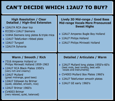

    For andre lesere som har 12au7:
    Lykke til.

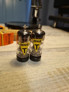

    12ax7 :
    Vis vedlegget 1111114
    Vis vedlegget 1111115
    Lykke til.

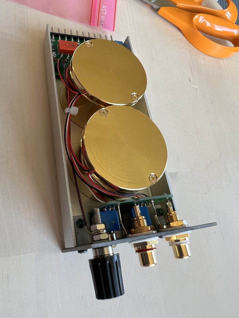

    Mange takk, for et meget utfyllende svar - svært nyttig start-hjelp.
    Mht ‘futt’, så er jo Imagic veldig lettdrevne, og det er bedre dynamikk nå med ‘lille’ V40 enn forrige DP A1b. Det forventet jeg ikke, så det virker ikke som jeg har behov for en ‘black box’, men det er jo mulig denne og bidrar til annet en kun økt dynamikk?
    Hvor mye forbedring man får med en Black Box /Super Black Box vet man ikke før man har prøvd i eget oppsett.
    Man vil gjerne balansere et evt kjøp av Black Box i fht dette med kost /nytte.
    I mitt eget oppsett er den å anse som nødvendig. Jeg har tungdrevne høyttalere, og en Super Black Box.
    Den gir ikke mer effekt i watt, men strømmen ligger klar når høyttaleren har behov. Lyden oppleves mindre anstrengt ved høyere volum. Mer dynamikk som du sier. I tillegg vil mange oppleve mer 3D/rom, og at lydbildet oppleves mer ryddig og stabilt.
    En floskel som "Svart bakgrunn" kan også tilføyes. Man opplever mer ro og mindre støy i lydbildet. En Black Box vil også gjøre strømrens inn på forsterkeren overflødig ettersom den får strøm fra Black Box og ikke rett fra strømnettet.
    Nytten med bruk av Black Box i oppsett med mer lettdrevne høyttalere har jeg ikke erfaring med, men alle omtaler og tester av Octave-forsterkere jeg har lest sier at Black Box /Super Black Box er et pluss.
    Det er også det som er tilbakemeldinger i tråden her.

    Tips inn fra sidelinjen;
    I min rørforsterker (Rogue Audio Chronus) sitter det 2 stk 12ax7 som inngangangsrør, ett 12au7 som fordelingsrør videre til 2 stk 12au7 driverrør. Disse driver 4 stk EL34/KT77 som utgangsrør.
    Ved å bytte fordelingsrøret oppnås stor effekt for en billig penge. Som Blues sier så er bla Mullard NOS veldig gode (og dyre..).

    Takk, det var interessant - så kanskje en forbedring selv også med lettdrevne høyttalere….
    Noen som har relevant erfaring eller tanker om dette - fordeler av black-box for lettdrevne høyttalere? Det du beskriver av forbedring, er jo tett opptil det som ofte tilskrives strømfiltere også, feks Tømmervik, som jeg kjøpte forsterkeren av.
    Jeg har allerede et filter, og merket egentlig lite/ingen endring da jeg fikk det…men virker jo litt på psyken…som ‘fortalte meg’ at lydkvaliteten varierte litt, dag for dag, enkelte perioder. 😎
    Etter jeg fikk Octave, har det ikke vært noe ‘psykiske greier’….ennå, før dette kom på agendaen!!
    I prinsippet, dersom man kunne kople inn feks også en DAK etter ‘black box’, kanskje det være gunstig (strømfilter-effekt)? Samtidig, det er kanskje heller ikke mulig å få lagt inn en forgreining med 230V mellom den svarte boksen og inngangen på forsterkeren 😀
    Du kan ikke koble til noe annet enn en Octave-forsterker til en Black Box /Super Black Box. Det følger med en spesialkabel til dette.
    Hvis man ellers lurer på noe, så pleier Octave å svare ganske raskt på e post.
    Det finnes også ei liste med spørsmål som går igjen på deres hjemmesider. (FAQ)
    Octave-eiere har også postet på litt ulike tema.

    Håper noen kan gi noen råd vedr effekt og behov for å bruke ‘black box’ sommen med Octave 40SE. Svaret jeg mottok fra Octave, på min epost henvendelse, kom raskt, og var omtrent som forventet…kopiert inn nedenfor.
    We're delighted to hear that you're so satisfied with your V 40 SE.
    We can wholeheartedly recommend a black box, even for very efficient speakers like yours. Using a black box always improves the sound. Mains interference can be suppressed, and the sound image becomes calmer. Greater spatial depth and more contour to the sound image are achieved. So far, every one of our customers has been impressed by the effects of using the Black Box and even more by the effects achieved by the Super Black Box.
    As a recommendation for the driver stage tubes, I can only give you that you can experiment with different tubes (see page 21 of the manual for suitable types) to find out which ones lead to the best sound for you.
    I hope I could of assistance to you
    Best regards,
    Nicole Gossenberger
    Technician
    OCTAVE Audio
