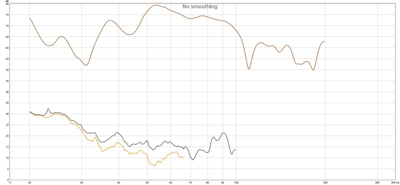

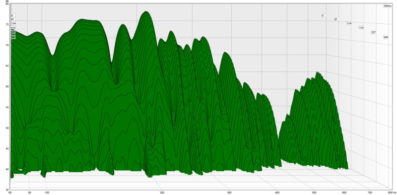

    Har ikke fått til å ta gode målinger gjennom JRiver og AL filter, men koblet i dag slik at jeg har kjørt REW målinger rett på elementene - og det er sikkert ikke dumt mtp tiltak ifm romakustikk.
    Dette er jeg litt grønn på....her legger jeg ut bilder av respons/forvrenging, vannfall og RT60...alle målingen er venstre bass, høyre bass, vesntre mellombass, høyre mellombass
    Respons/THD
    Vannfall
    RT 60

    [FONT=&quot]Ser man bort fra frekvensresponsen ser det jo ikke så ille ut i tid, synd hjørnene dine er opptatt for et par store lass med glava hadde nok fikset ganske så bra opp. Men du finner forhåpentligvis andre steder i rommet som egner seg:)
    [/FONT]
    [FONT=&quot]Har du forresten kjørt en RTA måling på støygulvet? [/FONT]
    [FONT=&quot] [/FONT]
    [FONT=&quot]Så litt flisespikkeri på effektfordelingen, den blir identisk, har de en forskjell i impedans som gir fordeling av effekt 60/40 i serie vil den bli 40/60 i parallell, de bytter rolle og slik sett kan man sikkert gruble på hvordan dette slår ut på akustisk energi, er man seriøst bekymret for dette får man heller investere i en amp eller to til.
    [/FONT]
    Litt mer flisespikkeri er at seriekobling vil gi bedre dempingsforhold, men i et aktivt system som ditt har det neppe særlig betydning, det vil uansett gruse et passivt delt oppsett.

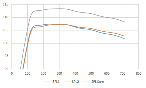

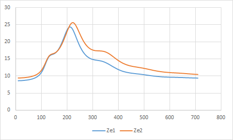

    Nå ble det brukt uforholdsvis mye energi på det som var det minst vesentlige i mitt innlegg ;D
    Poenget er at produksjonsavvik, enten det stammer fra horn eller drivere, kan få større negativ konsekvens med seriekobling enn med parallellkobling. Det er spenningspotensialet over elementet som er bestemmende for SPL. Da forutsetter vi selvsagt at forsterkeren er kraftig nok til å levere nødvendig strøm ift. gitt spenningspotensiale og lastimpedans. Høyttalerimpedansen har en spesielt brokete oppførsel rundt systemenes resonans. Hvor brokete den er bestemmes av driveren selv og resonanssystemet/kassen den monteres i. Det er ikke et 1:1 forhold mellom impedansforløpet og frekvensresponsens SPL.
    Når man har avvik i impedans rundt resonanspunktet, så vil forskjellen mellom de to seriekoblede elementenes impedans og output fort kunne bli større enn det produksjonsavviket kanskje skulle tilsi. Da blir også ubalansen mellom to to elementenes belastning og SPL større enn selve produksjonsavviket.
    Bare for å illusterere så har jeg simulert mine JHorn med GPA515-8GHP i Hornresp. Deretter har jeg laget meg en ny GPA515-8GHP og sagt at amerikaneren har slurvet litt og dermed laget driver nr. 2 med produksjonsavvik på 10%. Jhornet er identisk i begge tilfeller og det er brukt enkel ohm's lov. Dette er bare for å illusterere forskjellene og ikke bygge opp til diskusjon om hvor store produksjonsavvikene kan være.
    Impedansforskjellen i JHornet blir i dette tilfellet større enn det man umiddelbart tenker at 10% skulle utgjøre. Jeg har da ikke gjort noe med Le, som naturligvis også vil endres dersom impedans og BL endres.
    I kurvene under ser du forskjellen i output pr. driver i hornet med konstant 2,83V spenning over de og samlet output (grå) når elementene parallellkobles.
    I eksempelet under er elementene seriekoblet. Det står da 2,83V samlet over de to driverne i serie. Pga. at spenningen over elementene her fordeler seg ulikt over de, alt etter hvordan impedansforløpet er pr. element., så vil dette gi større forskjell i output enn tilfellet over med parallellkobling. Nokså markant forskjell vil jeg kanskje si.
    Om dette er et issue du bør hensynta er selvsagt avhengig av hvor tett dine element er på hverandre ift. produksjonsavvik, hvordan impedansen er i dine horn, hvor like horna er og i hvor stor grad du gidder å holde dine konstruksjon opp mot det "teoretisk optimale".

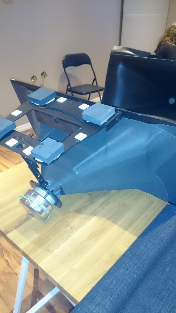

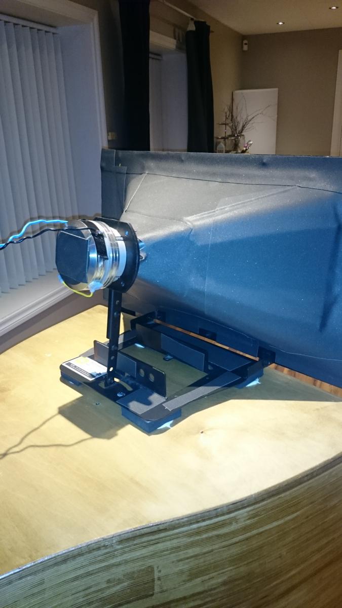

    Fikk omsider dempemattene jeg har bestilt til topphornet. Så da er det demping på gang.
    Prøver meg også på en litt annen løsning med stativet til horna. Dette har jeg tidligere skrudd fast i mellombasshornene med filtknotter mellom. Nå prøver jeg med noen litt store sorbotanklosser som jeg limer fast i stativet og i topphornet - så da blir det full avkoblling!
    Også har jeg fått beskjed om at ampene er ferdig - så da henter vi de i moorgen, så finner vi ut om dette var fornuftig.
    Da skulle uansett alle "åpenbare" forbedringstiltak være gjort - så da har jeg ingen kjappe unnskyldninger dersom neste ukes lyttere ikke skulle like lyden! :cool:

    Brukte du varmluftpistol? Det er veldig mye enklere å jobbe med og hefter bedre hvis de blir skikkelig bakt.

    Jada, varmluftpistol er brukt!
    Fikk samtidig ettertrukket alle skruer, dempet rammet litt også, og har nå stablet det opp med litt silikon som lim. Det kjennes veldig mye dødere ut nå! Håper det skal gi resultater!

    Blir sikkert veldig bra med demping under 2384.
    Siden putene bygger en del, så kan det hende du må ratte litt i dsp'n for å kompensere for offset.
    I eget oppsett endret lyden seg til det bedre med en liten tilt fremover på 2384.

    Takk for tips!
    Putene løfter hornet ca 1-2 centimerter parallelt oppover. Ellers kjentes det veldig bra ut. Tidligere når jeg har håndtert disse, så har de hatt litt leamikk/plast feeling...nå ble de ganske tunge og døde...Gleder meg veldig til å koble opp i kveld! Kommer til å teste samme forsterkerkonfigurasjon først, og deretter seriekoblede mellombasser!

    En liten oppdatering etter helgen...
    Jeg er fortsatt ikke helt klok på dette.....
    Jeg har alltid vært veldig opptatt av et rolig og stødig lydbilde - og søkt lyd som er thight, har sort bakgrunn, ro, presisjon - osv....og i mine yngre dager har jeg brukt mye myk avkobling, kabler med filter, demping, osv.
    Demping av topphornet dro absolutt lyden i den retningen - faktisk såpass mye at det ble litt dødt. Det som unndrer meg litt - er at når jeg kjører ny måling, og ny korreksjon - så låter det fortsatt mye mørkere.....og jeg må reversere ganske mye av knekken i target kurven som jeg lagde for å få litt avstand/dybdre i lydbildet.
    På toppen av det hele har jeg litt rust i systemet (altså småsyk) så jeg har litt dotter i ørene....
    Jeg har også koblet bassene i serie - uten å gjort veldig mye A/B på det. Mitt inntrykk er at det oppfører seg veldig likt.....Så da er i grunn gainstrukturen på plass. Systemet er som sagt helt fritt for sus, og jeg merker ved målinger og slikt at det er mye mindre klikkelyder og slikt....
    Men - det kommer to habile karer på en lytt i kveld - så da finner vi vel ut om jeg har skrudd meg helt bort!
