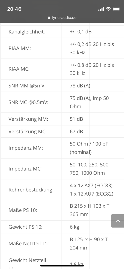

    Det er vel et eksempel på en produsent som ikke oppgir overload data.
    StefanR
    22.03.2020
    683
    962
    Orkanger
    Hvis man på engelsk skulle spurt konstruktøren, hvordan ville det sett ut?

    Dear XXX,
    I'm on the look-out for a new phono stage and the Lyric PS 10 is one of those I'm currently considering. However, the tech specs do not include any details in regards to its overload margin and I wonder if you might take the time to send me some data on this. If at all possible I would like data at frequencies both above and below 1KHz, if any such are available.
    Best regards,
    XXX
    StefanR
    22.03.2020
    683
    962
    Orkanger
    Takk @JMM
    Har sendt Stefan Noll noen spørsmål angående en forsterker de produserer og fikk gode svar tilbake da. Prøver det samme ang. PS10.
    HasseBasse
    29.10.2016
    10.975
    29.516
    Hjortshøj, Danmark.
    Så kan du også spørge ham, om det er korrekt med nominel in-impedans på MM med 50ohm, for da er det temmelig skidt.
    Er nok en trykfeil (50 Kohm) :)
    MakkinTosken
    Godseier
    21.02.2020
    19.735
    57.139
    Me? Just hanging around!
    Å, på den måten. Eg trur Tosken er misunneleg på meg som hadde så fin riaa, og difor hadde mykje nedsettande kommentarar om EAT-e-pro. Men det vert det nok slutt på snart, sidan eg har skifta riaa til noko gammalt ræl eg hadde liggande.
    Tosken er slave av eget trangsyn og forfengelighet. Viker aldri fra de blå lysene. Unngår likevel å prøve og overbevise andre om at MP1100 med sin utrolige fleksibilitet og vellyd er noe andre bør eie.
    Du må ikke tro jeg misunner deg noe Arve, unner deg alt vel!♥
    StefanR
    22.03.2020
    683
    962
    Orkanger
    Dear Stefan,
    thank you for your interest in our phono preamp. The device is very resistant to overload and I have prepared some data for mm and mc, basically there is a some more headroom before the signal is limited.
    MM-section:
    Uin @ 20Hz = 8 mV (rms), dis.: 1,5%, Uout = 15,24 V (rms)
    Uin @ 1kHz = 100 mV (rms), dis.: 1,5%, Uout = 36,91 V (rms)
    Uin @ 20kHz = 8 mV (rms), dis.: 2,5%, Uout = 15,62 V (rms)
    MC-section (input impedance 100 Ohm)
    Uin @ 20Hz = 1,2 mV (rms), dis.: 1,5%, Uout = 12,89 V (rms)
    Uin @ 1kHz = 16 mV (rms), dis.: 1,5%, Uout = 36,10 V (rms)
    Uin @ 20kHz = 70 mV (rms), dis.: 2,5%, Uout = 16,58 V (rms)
    I hope it’s helpful. Please let me know what you need any other data.
    Best regards
    Kanskje dere tallknusere kan hjelpe meg med å oversette dette til norsk og helst trøndersk:unsure:

    Nå er jeg langt fra noen tallknuser, men for meg ser tallene ved 20KHz noe besynderlige ut. Jeg ville forventet en stigning hele veien, ikke en heftig reduksjon i toppen. For å vise til specs fra min egen atter en gang:
    Maximum Input Voltage(MM, non-clipping): 20Hz / 30mV, 100Hz / 60mV, 1kHz / 300mV, 10kHz / 500mV
    15,62V overload-nivå ved 20KHz i forhold til 8V inn gir såvidt jeg kan skjønne headroom på usle 5.46dB, som på godt trøndersk må kalles pitiful. Evt abysmal. 8V inn er veldig høyt, men ikke ukjent, for en MM, så om vi bruker 4mV inn og samme overload-nivå (om det vil fungere slik i realiteten er jeg usikker på) ender vi på 11.48dB, som er det halve av det man bør ha. Spesielt i toppen av frekvensspekteret.
    Summa summarum: den låter sikkert fint på HasseBasses lytefrie plater ( ;)), men om du handler brukte skiver ser dette ut som noe jeg ville styrt ganske langt utenom.
