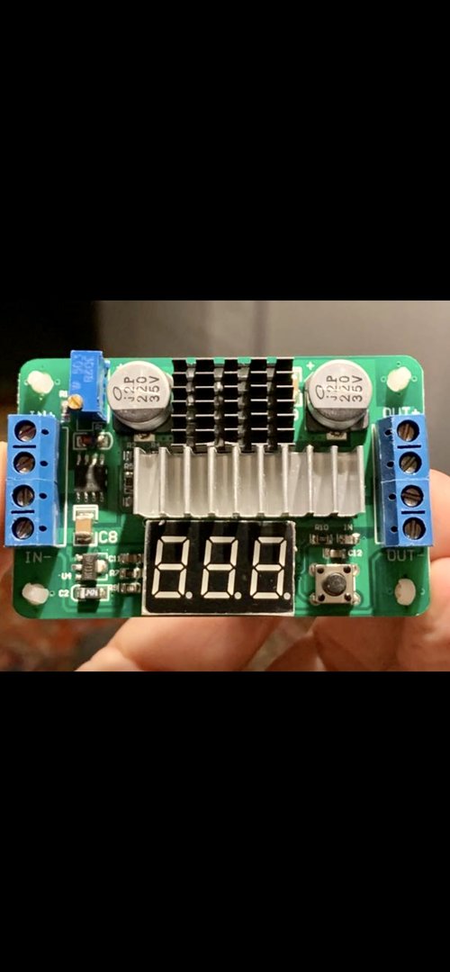

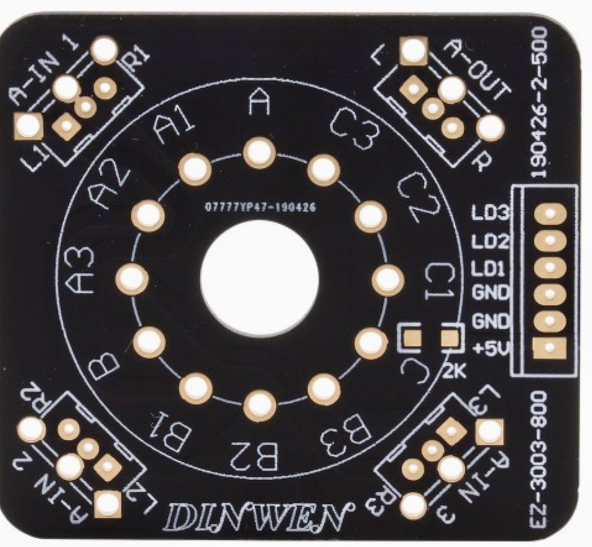

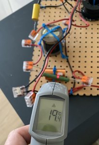

    3 veis kildevelger:
    Litt usikker på kobling.

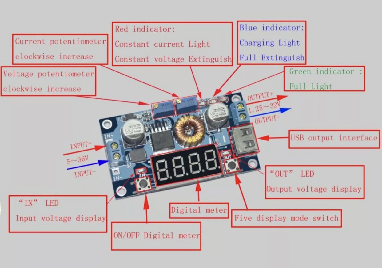

    Den har også utgang for led. Og jeg har en spenningsregulator liggende. Vet ikke hvordan den virker men fant et skjema på nettet som ligner litt.
    Fenalaar
    12.05.2002
    8.698
    7.483
    Narvik
    Så lenge diskanten har delefilter, så tror jeg ikke den fluewatter klarer å gi nok pulver til å ta de BliesMa-elementene, selv om du får den til å vrenge som f.

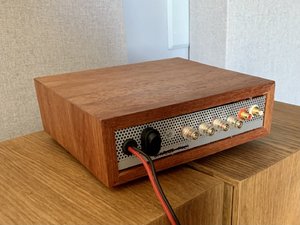

    Lytter litt nå og de låter fortsatt like bra. Lover godt. Svært viktig å høre på MYE musikk i den avsluttende fasen.
    Har henta søyleboremaskin hos fattern. Kappsaga står klar. Har funnet ut at Wenge heltre bitene blir vakre med olje.
    Da er det bare å tegne litt for å finne ut hvordan ting skal smelles i hop. For å få det skikkelig vintage så må aluminiumen og knotten males med kobberspray sier fruen :)

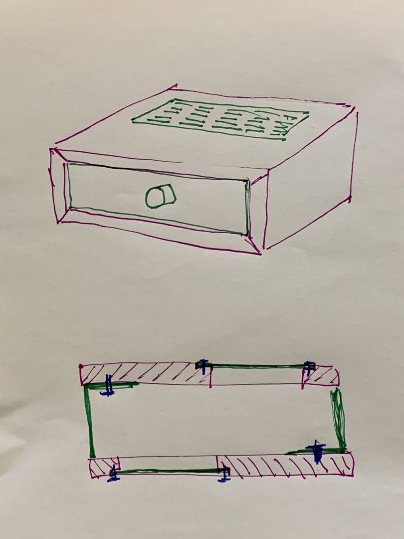

    Denne er jo en klassiker. Sliter litt med å lage en praktisk løsning hvor jeg kommer til inni dersom selve trekassa limes i ett stykke?
    Noen forslag?
    Hurra_mann
    12.01.2006
    434
    218
    Tja, det vanlige er vel at fire solide føtter skrus gjennom trekassa og inn i chassiet?

    Må tenke skuffe prinsipp da. Der du drar ut hele innmaten av ytterskallet 😊

    Jeg skjønte det selv. Kjøpe et vanlig chassis med alufront og lage ramme jeg stapper det inn i :)

    Trenger ikke å være hel kasse - det holder egentlig å bukke en aluplate i u-fom, som danner front, rygg og hunn.

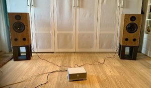

    Har spilt masse opera og klassisk i kveld med fruen som normalt mener at Bosen i midten av bildet duger.
    Men som hun sa, med opera og klassisk så MÅ man ha stort anlegg. Takk for det :)
    Nå slapper jeg av med litt Per Gynt Suite. Passer bra når adressen er nettopp Peer Gyntvegen.
    Ble noen endringer i leveransen så JBL i EOS-15 til hytta er skrinlagt inntil videre.

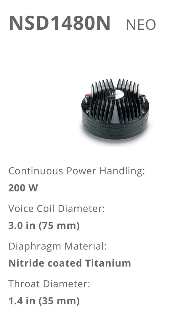

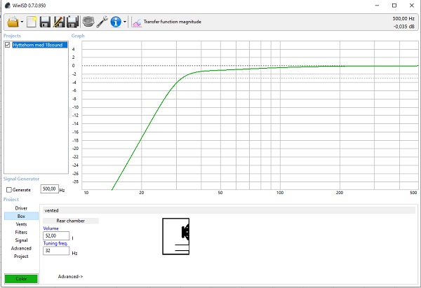

    Men det blir noe som er minst like morsomt. Store 18Sound horn og coatet 3» / 1,4» exit titandriver. Samme kombo som i Ø høyttalerne. I et 80 liters bassreflekskabinett med Seas FA22RCZ så vet jeg av egen erfaring at det blir headroom, «12 grams MMS smekk» og 30 Hz bass.

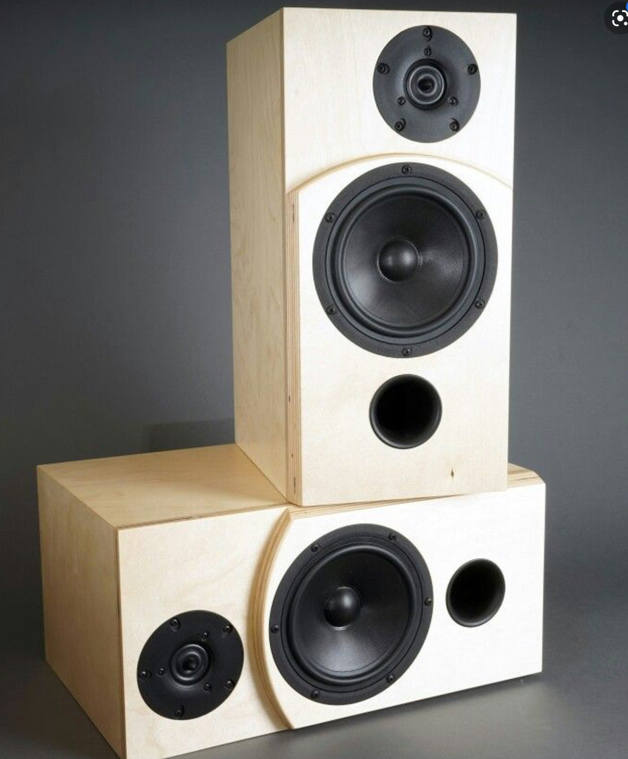

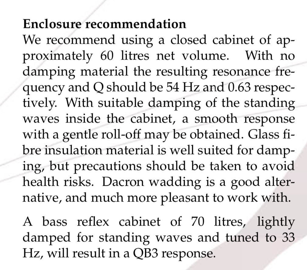

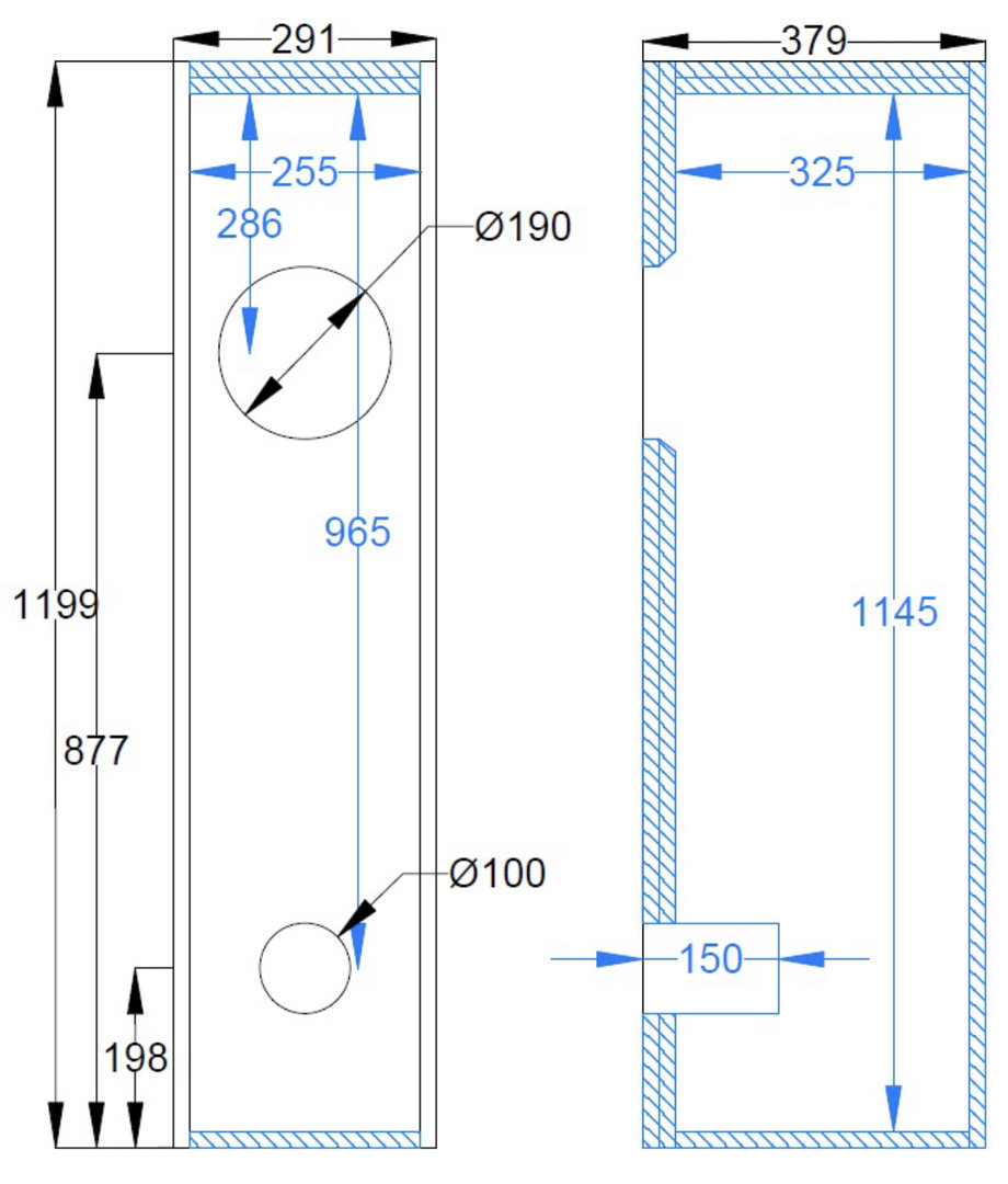

    SEAS MLTL kassene må ha eksakt denne høyden samt plassering av driver og port. Men bredde og dybde kan man jonglere med så lenge fotavtrykket er det samme.

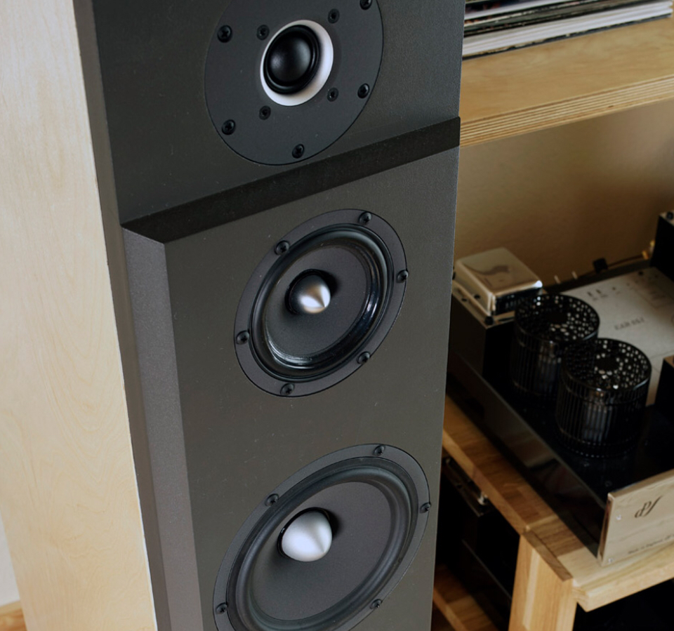

    Vil det ikke vært bedre å finne en liten diskant som booster enn å bruke "fulltone" SEASen med en stor horndriver?
    Har vel vist denne før Viawave SRT-7. Den ser ut til å kunne komme inn fra ca 2 til 3kHz
    Hvis du ønsker å bruke hornet, så kan du "time-align" dette ved å montere driveren på linje med SEASen. dvs hornet må stikke ut foran baffelen. Dette vil ikke ta stort av høyden inne i boksen.

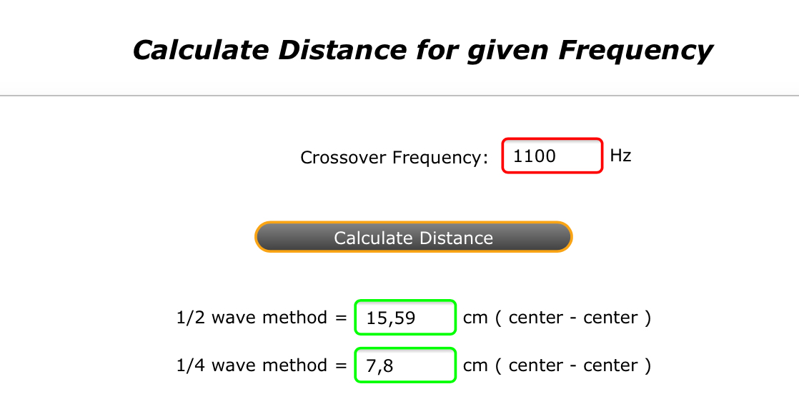

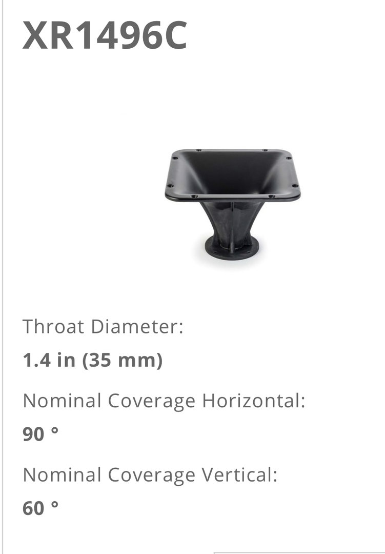

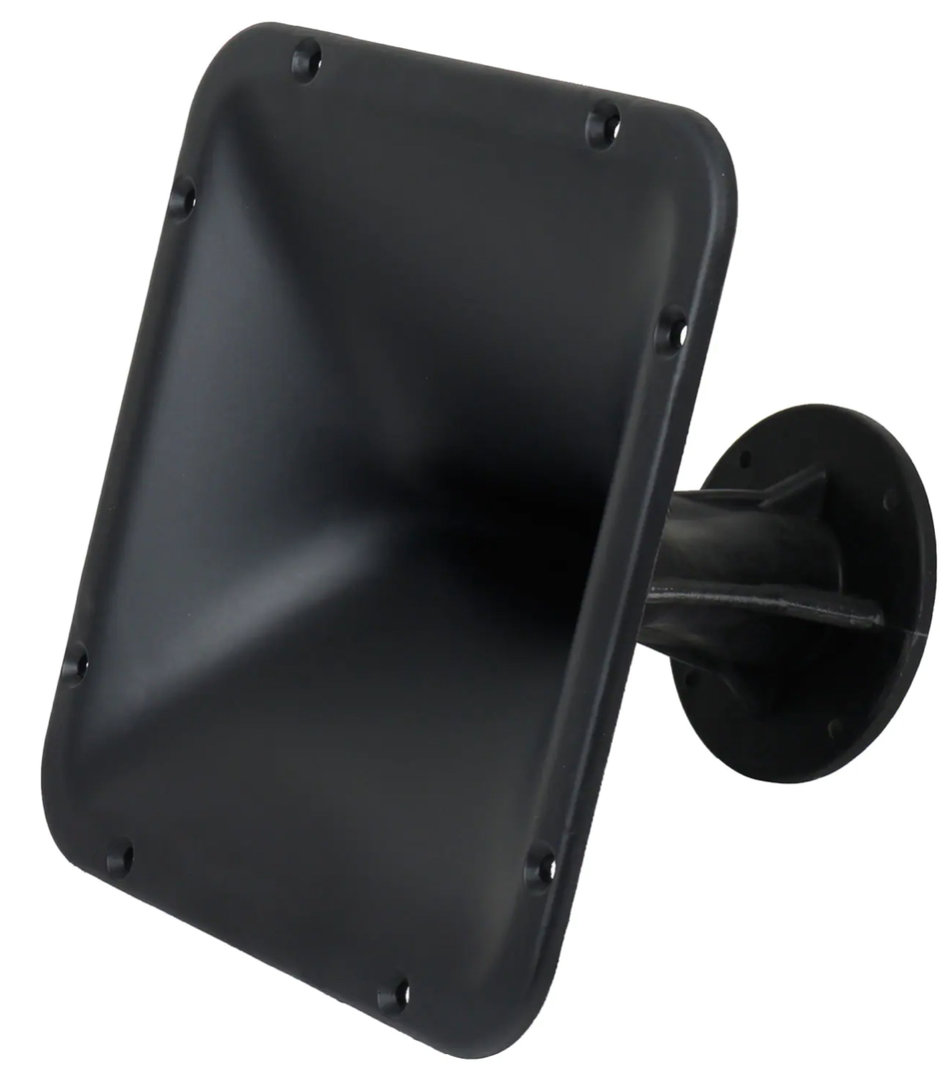

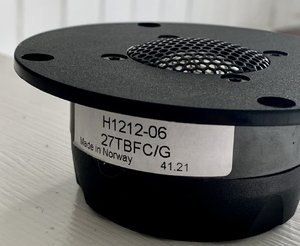

    Har berylliumsdiskanten som det står om lenger opp i tråden. Er knallbra. Men jeg liker best større horn som er delt mye lavere.
    Å få kontroll på løpetiden er superviktig med passive filtre IMO.
    Jeg tenker at løsningen er å måle impulsrepsonsen på hhv Seas fulltonen og 18Sound horn komboen og deretter lage baffelen slik at hornet er plassert en halv bølgelengde bak fulltonen med reversert polaritet.
    Da bør det være mulig å få laget et ordinært kassedesign. Fulltonen kan plasseres enten foran, flush eller bakmontert på baffelen. Da har jeg fort vekk 2-4 cm å gå på.
    Deling fra 800-1400 Hz gir ved en halv bølgelengde 21 til 12 cm forskyvning.
    18Sound komboen fungerer ned til 800 Hz og har konstant direktivitet både horisontalt og vertikalt fra 1200 Hz.
    Følger jeg Seas sitt forslag og lager et enkelt 70 liter bassreflekskabinett så får jeg 33 Hz.

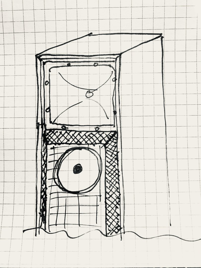

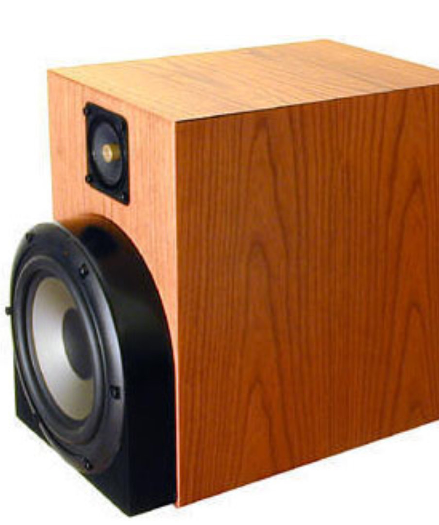

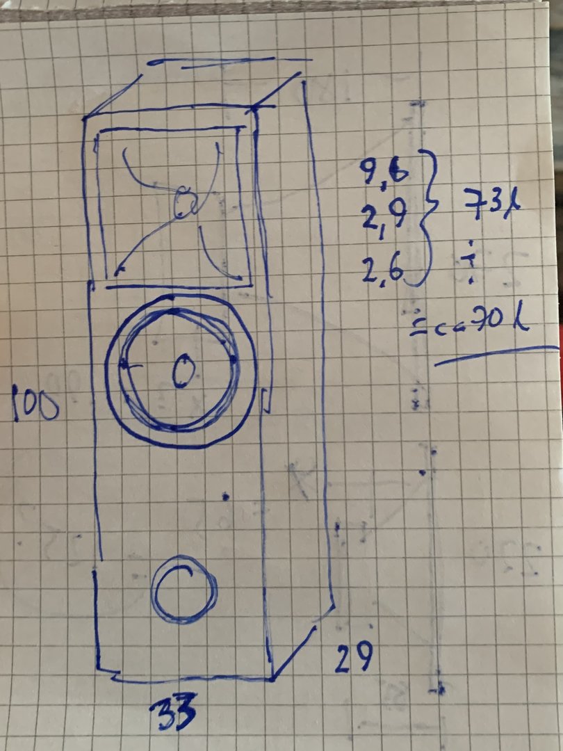

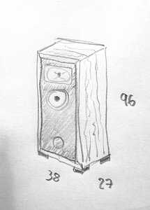

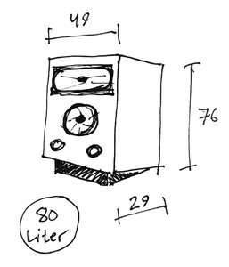

    Grovt skissert så skal det være mulig å få til noe sånt:
    Ca 1200 Hz deling med konstant direktivitet hele veien opp.
    Fasekorrekt med reversert polaritet ved en halv bølgelengde.
    Bass ned til 33 Hz.
    Det som må gjøres er hhv trekke hornet så langt bak som mulig og å shimse ut bassen (fulltonen) et par cm.
    Noen som har innspill på alternative løsninger for å flytte bassen fremover? Alt fra Duelund til vanlig ølmage knekk og andre kreative innspill tas i mot med takk :)

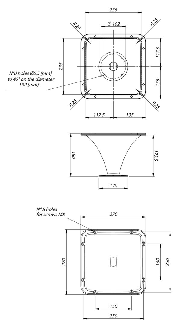

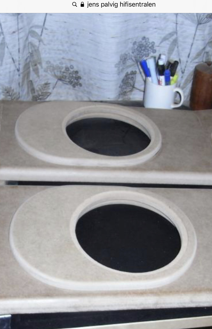

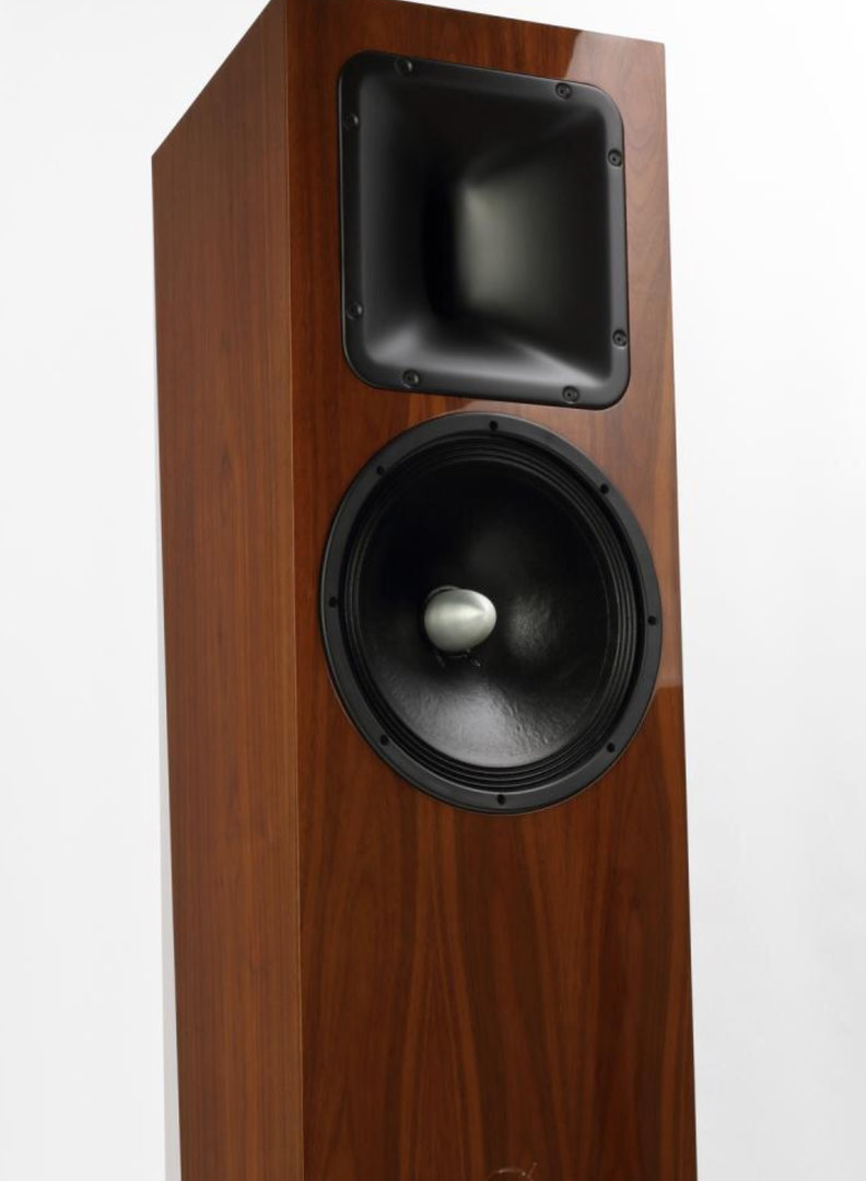

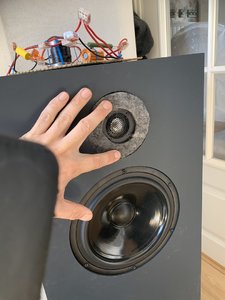

    Fordelen med en tykk smultring er at jeg kan øke diameteren på 8 tommern og få penere proporsjoner mot 27x27 cm hornet?
    Hornlyd
    Musikkglad
    01.04.2005
    20.415
    11.633
    Er det mulig å trekke hornet en halv cm inn i kassa? Eller blir det diffraksjoner?
    En «utenpåbaffel» trukket i sort skai vil kunne flytte ut bassen mange cm og målet om 1200 Hz deling er innenfor rekkevidde.
    Jeg skal uansett lage en mockup og få ferdig delefilteret først. Deretter lager jeg kassa, evt setter bort til Bakken og får CNC frest bjerkefiner som beises Valnøtt.

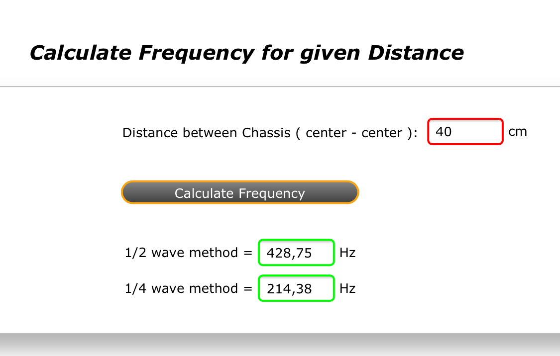

    Så litt om plassering av drivere og lobing.
    Ø Audio har samme horn og kompresjonsdriver men en 12 tommer fra AE.
    C/C er 40 cm. Lobing kunne vært et problem teoretisk men jeg synes det låt meget bra.
    Ergo; i min løsning er dette ikke en bekymring.
    Hornlyd
    Musikkglad
    01.04.2005
    20.415
    11.633

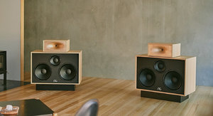

    Ø Audio har følgende dimensjon: 100x50x36 (HxDxW)
    Jeg synes det er en pen bredde rundt hornet.
    Dvs at jeg får samme frontareal som Ø men ca 26 cm dybde på kassa. «Ekstrabaffelen» som stikker ut kommer i tillegg. Da får jeg akkurat plass til kompresjonsdrivern

    Ser det ikke snodig ut med en 8" basser på den baffel bredden?

    Joa, har tenkt på det.
    Hva med JBL 2206 da?
    Nikko03
    15.11.2008
    4.463
    2.950
    Noe som er verdt å tenke på. Er vel å få Horn og 8" elementet så tett sammen som mulig. Tror det er viktigere en den eventuelle kant diffraksjonen. Ikke sikkert noen av delene er helt krise for lyden. Men lobing har jeg lagt merke til i lydbildet. Kant diffraksjoner kan jeg ikke med sikkerhet si jeg har hørt. Selv om jeg har syndet litt med nedfelling av diskant i noen tilfeller.

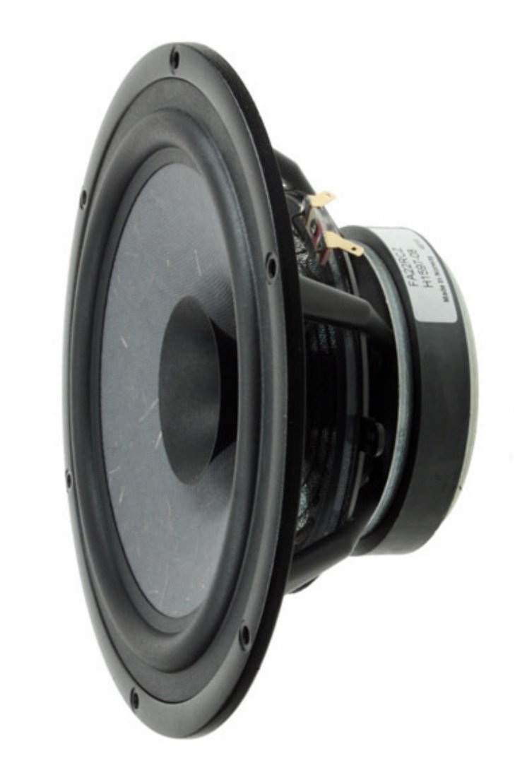

    Dersom jeg bruker VIfa bassen så får jeg en mer konevennlig størrelse og ganske bra dypbass.
    Er litt engestelig for sizen :)

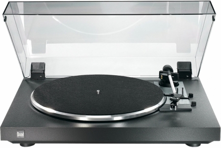

    En liten «katastrofe». Fruen mener bestemt vi bør ha vinyl på hytta?
    Mine tre av og på perioder med vinyl har vært de mest tidkrevende og uøkonomiske hifimessig??
    Men, hvis vi tar det på hennes premisser, hva er mulig med 12 volt? Jeg har ikke behov for vinyl så «moving coil» er utelukket. Drivkraften er ritual, kos og sjarm.
    Går de billige Rega og Pro-Ject på 12 volt DC?
    Hvis hun kjøper 5-10 håndplukkede plater som er hennes så holder det lenge. Og det kan jo være et incentiv for å 1) ha et supert system med size og 2) spille mye og høy musikk 😊
    mk1classic
    07.01.2009
    1.994
    1.622
    Sandvika
    Ideelt burde du finne en som går på 9VDC, så du kan regulere ned fra 12v hyttespenningen for stabil spenning. Vi tenker da på lydkvaliteten 😁
