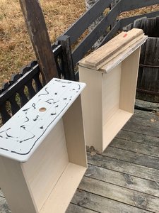

    Har lest litt mer om demping, tynne kabinetter, tykke kabinetter, asfalt eller ikke og matrix.
    Tror jeg går for 19 mm MDF. Dobbelt lag på front baffelen. IKKE asfalt. Syntetisk ull eller Merinoull. Matrix limt med en myk fugemasse.
    Eneste jeg trenger å finne ut av er hvor mye glippe jeg må beregne på matrix-bitene for å få plass til fugemassen?

    Litt mer om demping. Klipper inn et gammelt innlegg fra Kabeldragern som høres veldig fornuftig ut:
    Vel - ytterpunktprinsippene har alltid vist vei!
    Dvs start uten dempematerialer - lytt og kjenn etter hvordan resonansene låter! Det krever selvfølgelig at du kan komme til inne i kabinettet på en enkel måte for å tilføre demping. Med litt trening hører du lett om det er stående bølger som "hjaller" inni i kabinettet eller om det er selve kabinettet som resonerer. Lytt også i bassporten og legg merke til ca frekvensområde som slipper ut gjennom porten. Tilfør så dempemateriale i små mengder og på forskjellige plasser. Lytt og smak på lyden - hva liker du best? Gjenta, gjenta, gjenta, gjenta...osv ;D
    Jeg ender som regel med LITT dempematerialer rett bak elementet, nede i bunne av kabinettet og på innsiden av bassrefleksrøret - altså utvendig på røret, men inne i kabinettet...
    Dette gjelder bassrefleks.
    På horn - enda mindre eller ingen dempemateriale, kun bly / asfaltplater der hvor kabinettet resonerer....(35 års akkumulert erfaring...;-)

    Et annet innspill flere har gitt er 45 graders hjørneklosser.
    Og en teori jeg har: Troels Gravesen har preferanse mot «dempede Hi-Hi høyttalere».
    Og jeg har alltid vært fascinert av Impulse H6 som er fullstendig tomme inni. Skikkelig dynamiske og med smekk.

    Jeg har bygget Impulse H6 og H2/H5. Jeg spilte lenge uten noe som helst dempemateriale. Men én låt jeg har funnet som jeg tester med er Wherever I Go fra albumet Tracker til Mark Knopfler. Når jeg spilte denne høyt så hørte jeg lett at stemmene grøtet seg til. Så jeg måtte ha litt demping på sideveggene og bakveggen rett bak basselementet. Prøvde først med litt mye, men det tok vekk for mye smekk og futt.
    En interessant observasjon var at med Vifa M21 i H5'ene så måtte jeg også ha litt dempemateriale, men nå med Seas Curv U18 så trenger jeg ingen demping. De har veldig god egendemping med sitt flettede poly-membran, så hjalling inne i kassa slipper ikke så lett ut igjen gjennom elementene.
    (Veldig, veldig fornøyd med disse Seas U18 btw, kan ikke fatte hvorfor ikke det er flere kreasjoner med disse der ute)

    Hva er kassestørrelsen på denne?

    Stemmer det. Innvendige mål er vel ca 20*40*90 om jeg ikke husker feil. Mine er MASSIVE med over 5cm tykke vegger, så de er litt mer ruvende enn de strengt tatt trenger å være he he.

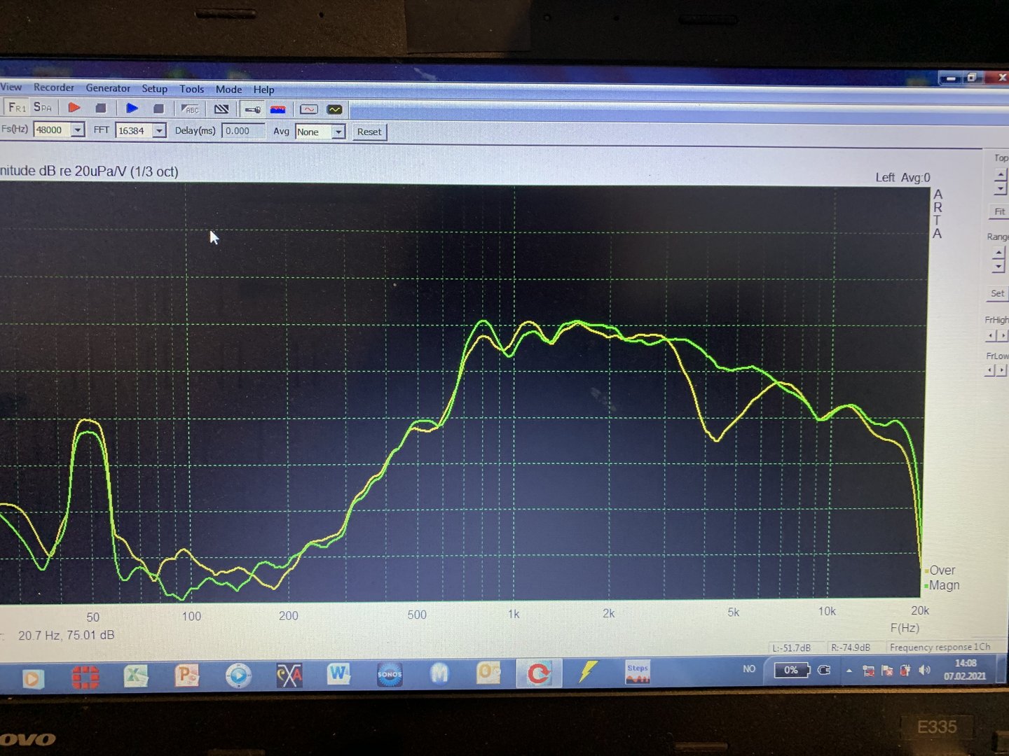

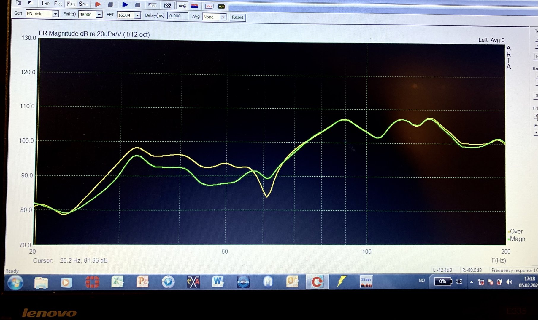

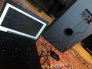

    Litt fort og gæli måling. Min feeling var «litt mer ryddig». Og det var det. Grønn er bassport med filt. Det rydder rett og slett opp i responsen. Kult:

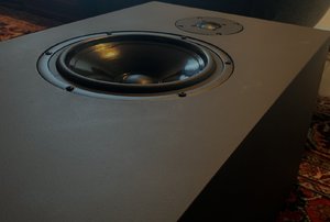

    Interiørministeren kom inn på lytterommet og pekte på Daliene. «Er de de vi skal ha på hytta?»
    «Ehh, jeg tester litt forskjellige, og skal ha noen litt større?» sa jeg. «Men de skal være litt mindre enn hos onkel og tante :)»
    For the record så har de SEAS FA22 MTML som er 1,2 meter høye.
    Æsj, man bør jo starte ekstra stort, ikke særlig taktisk å dra inn Dali 104 på 100 cm først?
    Men jeg skal lage noen søte 90 cm med 18Sound da, så får vi se he he. Skal teste med Vifa 8 tommerne først, de klarer seg med 40 liter så da kan det bli relativt konevennlig.

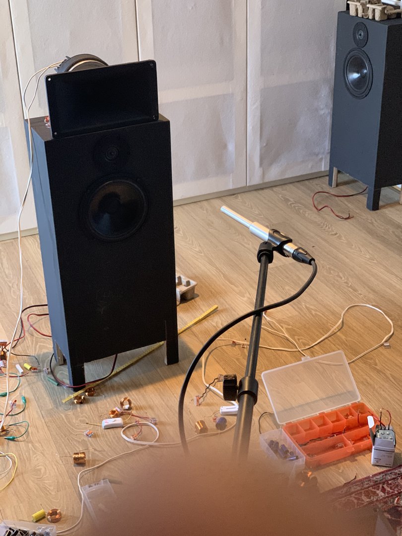

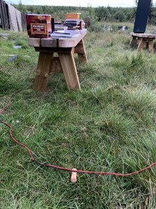

    Nå demonteres Dali 104. Vifa 8 tommer testkassene er båret inn fra boden for å få romtemperatur. Berylliumsdiskantene er pent pakket inn i originalemballasjen.
    Skal hente de store 18Sound horna nå.
    Ellers så diskuterer jeg litt med assistenten her om valg av demping og det ser ut som at han går for mørkegrå filt?? Han er kanskje ikke så veldig fan av hvitt finfibret dempemateriale 😂

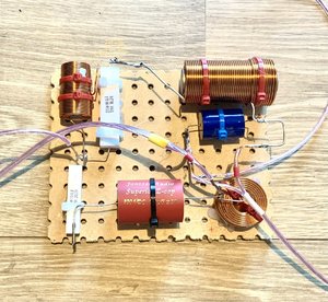

    18Sound comboen er vanskelig å lage passivt filter til. CD hornet har humper og dumper. Det må simuleres eller kanskje helst brukes i et aktivt oppsett. Selv om Ø låter veldig bra. Dit kom ikke jeg.
    Jeg kom hit med en god del støtte fra OKS. Takk :)
    Andreorden. Den grønne har en 8 ohms motstand paralellt på drivern.
    Hvis jeg så mye som hvisker «shelf»...og «notch» så kommer Sir Edmund Hillary og tjue sherpaer.

    Neste steg. Att og frem.
    Montere aquaplas i JBL2451. Skal bare drikke opp kaffen.

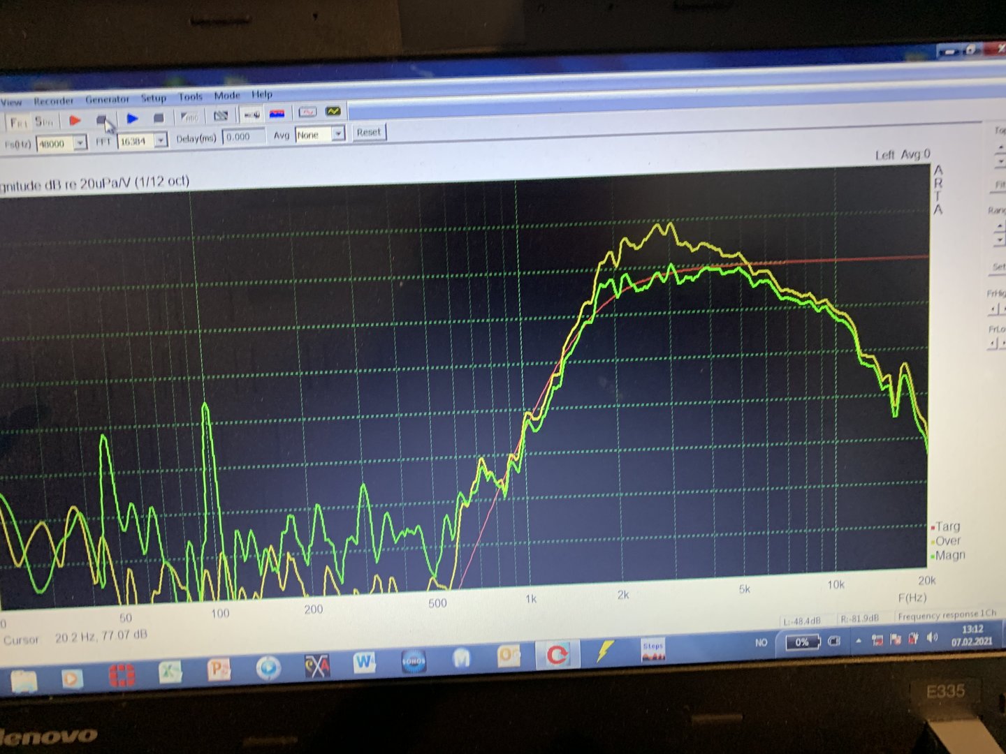

    Først måle m originalhorn og ti membran
    Hornlyd
    Musikkglad
    01.04.2005
    20.416
    11.616

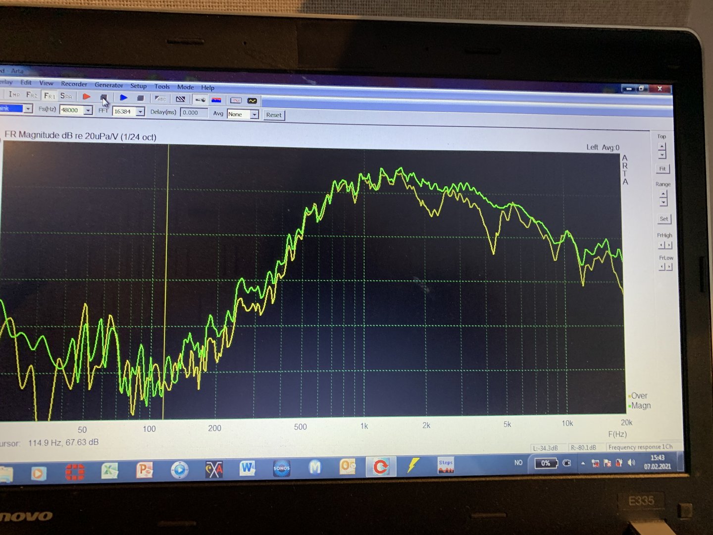

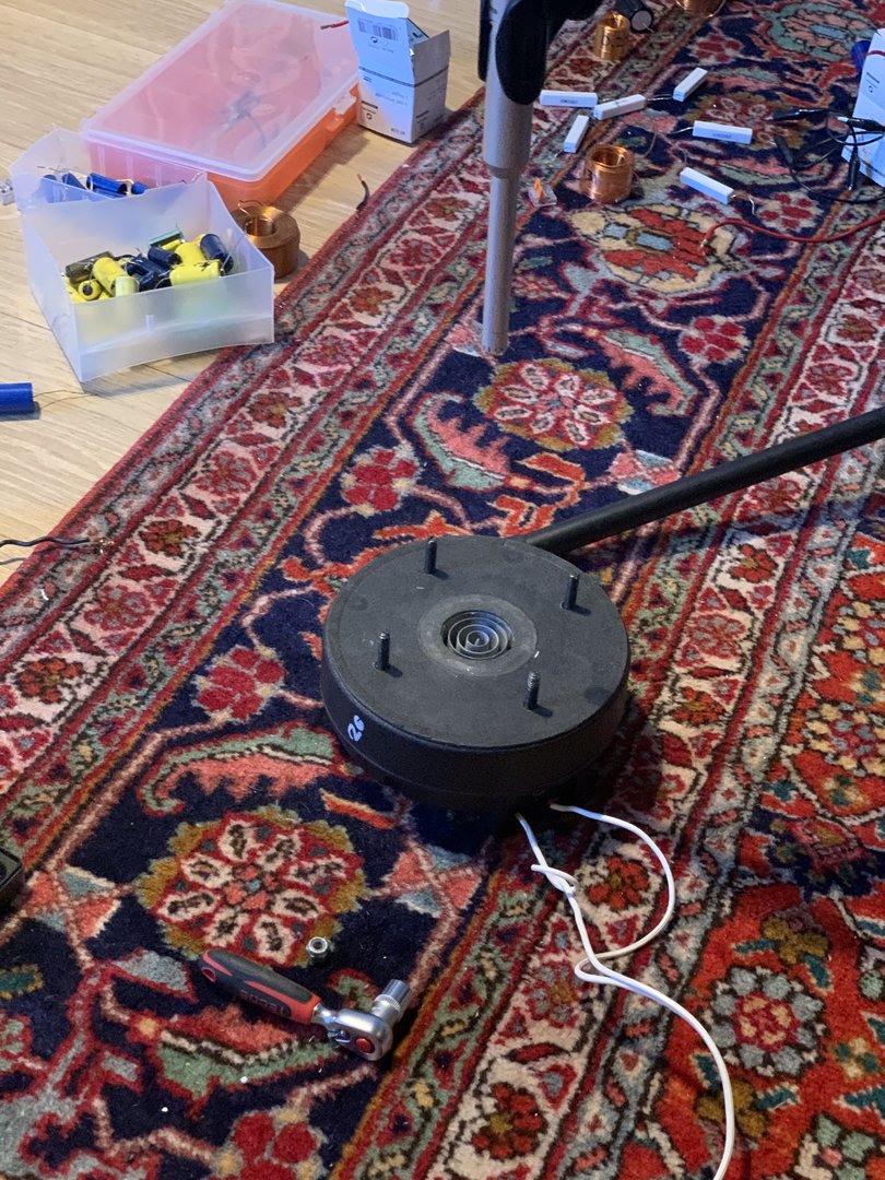

    Råmåling uten kondis
    tydelig at den ene drivern membranet er gåent
    nå skal jeg gjøre noe mange har drømt om
    spille vanlig musikk fullrange uten kondis 🤣

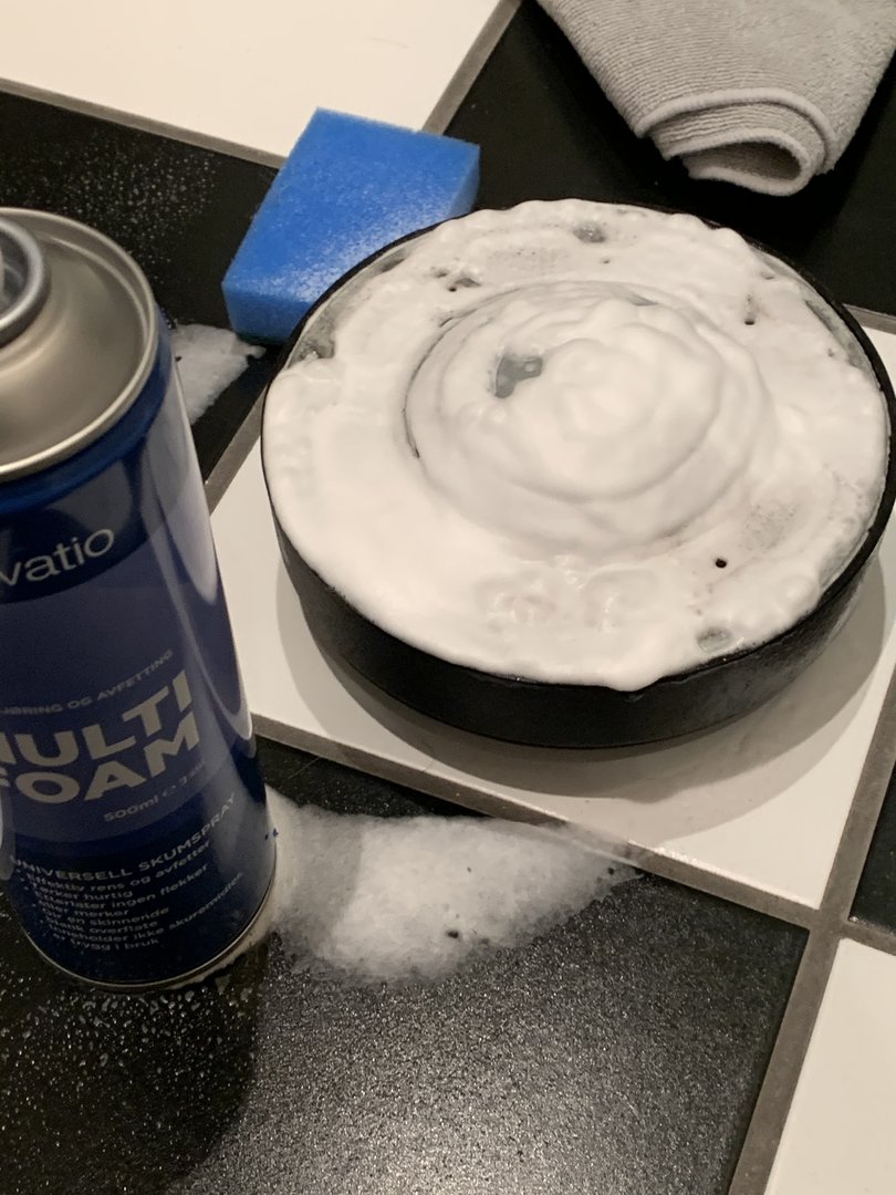

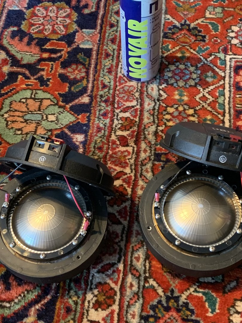

    Det var slærk i flensen som var årsaken. Så da tar jeg membranene pent ut :)
    Hornlyd
    Musikkglad
    01.04.2005
    20.416
    11.616
    Litt mindre stress enn med beryllium.
    Men disse driverne har spilt på mer enn en skoleavslutning på Christian Radich. Skulle tro de hadde bada i saltvann?

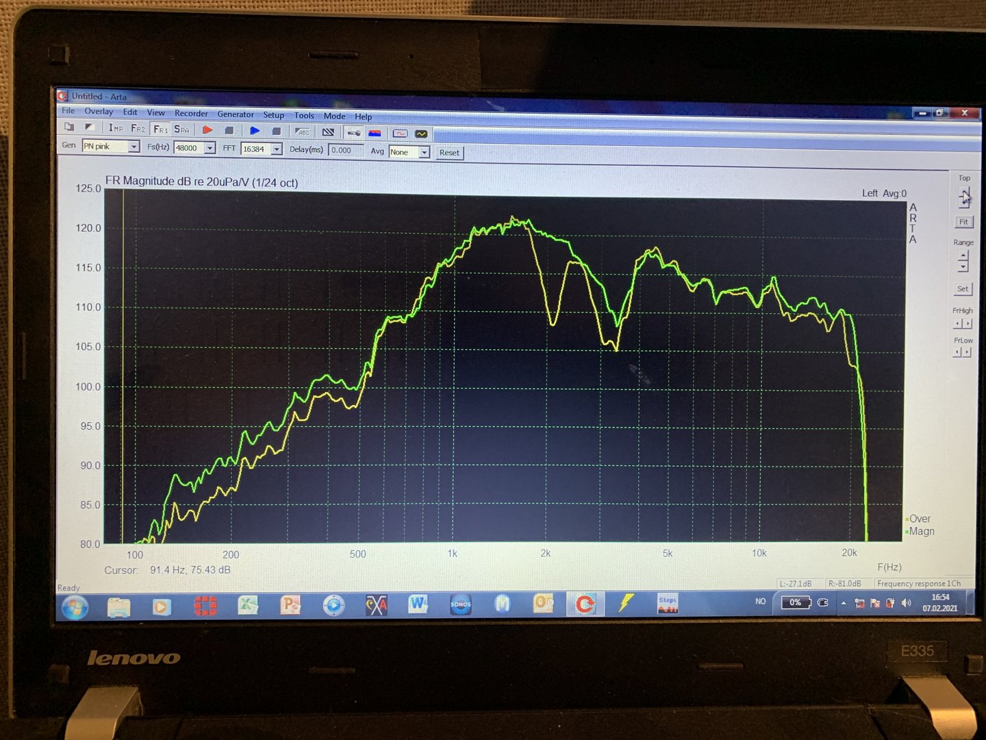

    Det er ikke enkelt med passive filtre og horn. Spesielt om horna har ujevnheter i polarrespons og samtidig ujevnheter i impedans/loading.
    Men kjekt og lærerikt er det :)
    Fort for at en burde gått løs med impedansmålinger og simulert filtre.
    Så langt kom jeg aldri da balte på med mitt.
    Dem siste der får du gjerne til med en shelf og en høypass.
    Shelf filter så er det vel gjerne mest vanlig tenke seg dette i serie med driver, men kan også plasseres parallelt med driver.

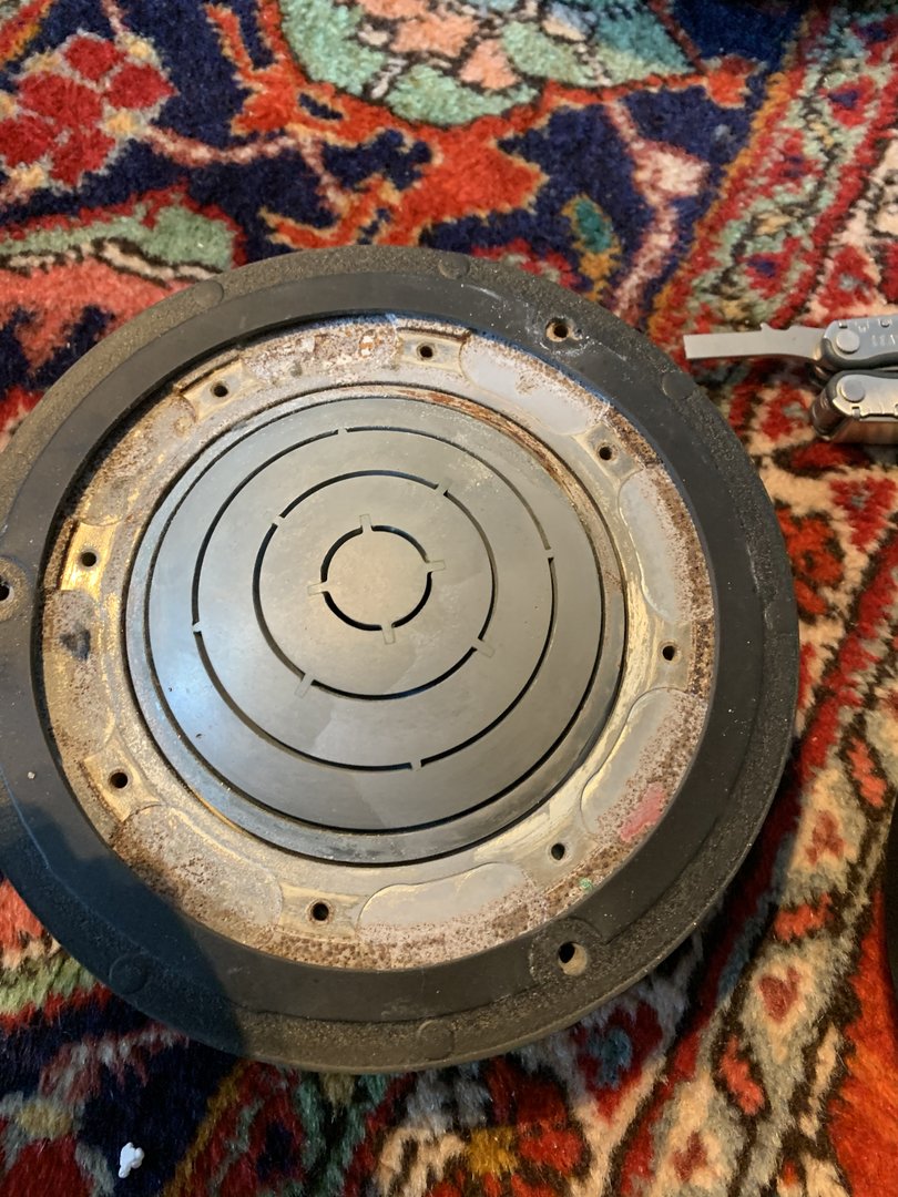

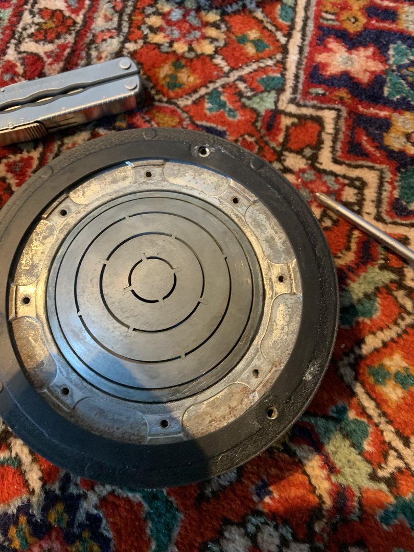

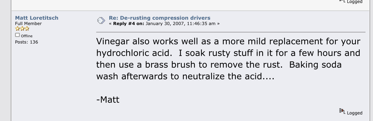

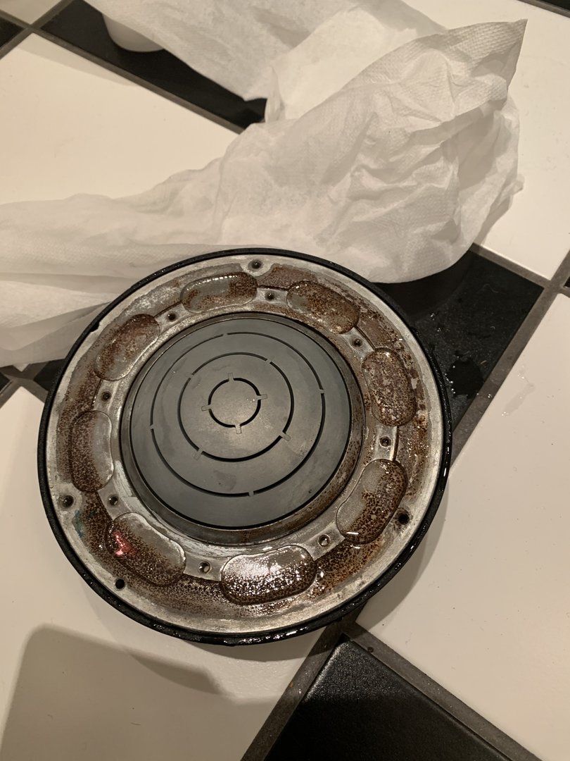

    Vis vedlegget 695718 Vis vedlegget 695719 Vis vedlegget 695718 Vis vedlegget 695719 Vis vedlegget 695720 Vis vedlegget 695721 Vis vedlegget 695722 Vis vedlegget 695723 Vis vedlegget 695724

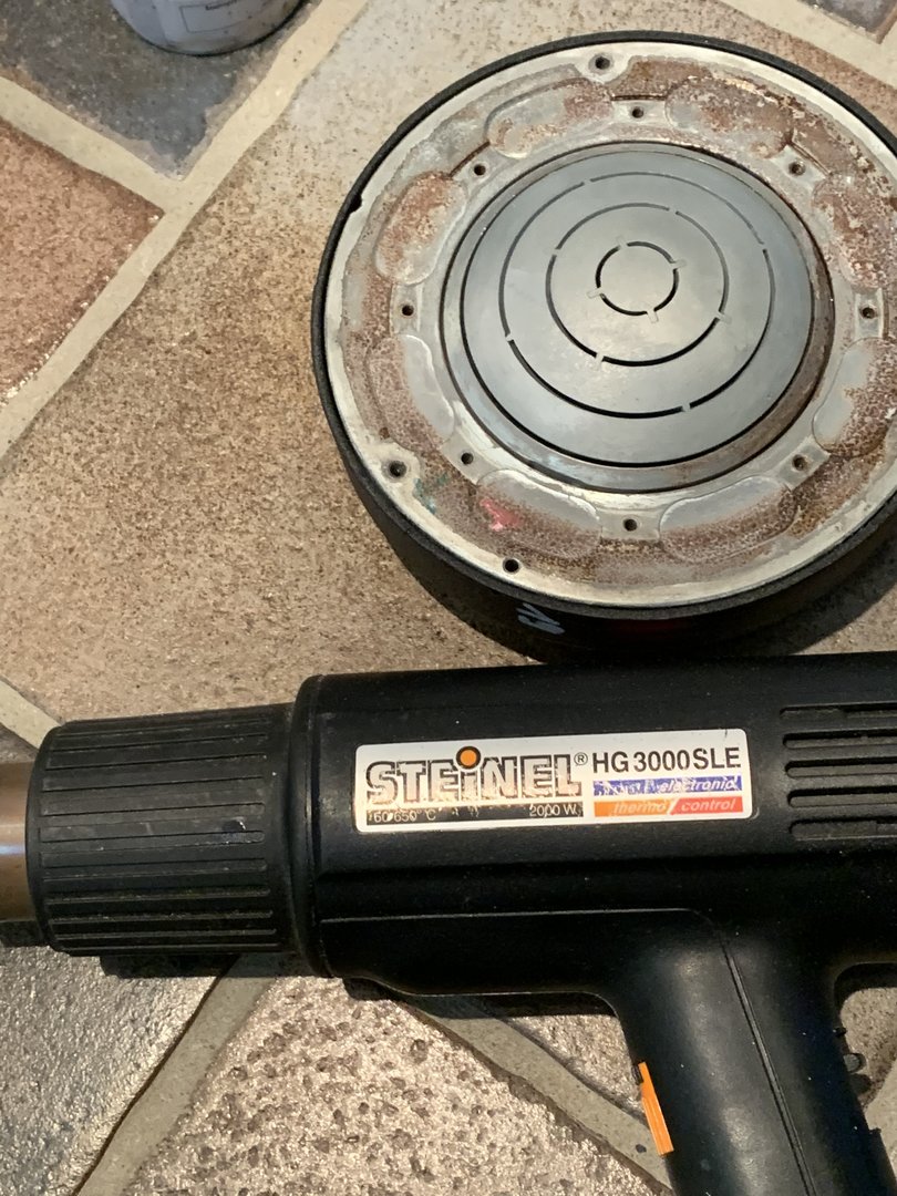

    Hadde prøvd gå løs med svint og vann. Tørka skikkelig etterpå med hårføner.
    Membranene har gjerne sett sine siste dager...

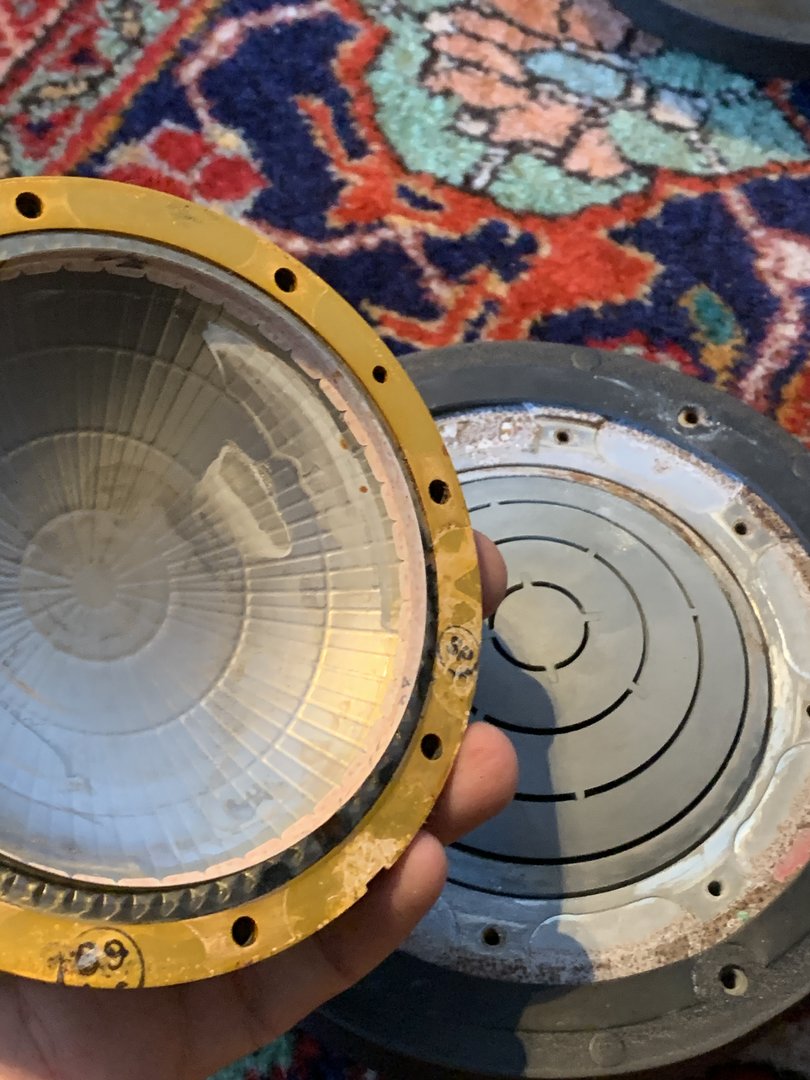

    Den gule ser ikke helt god ut nei.
    her med aquaplas

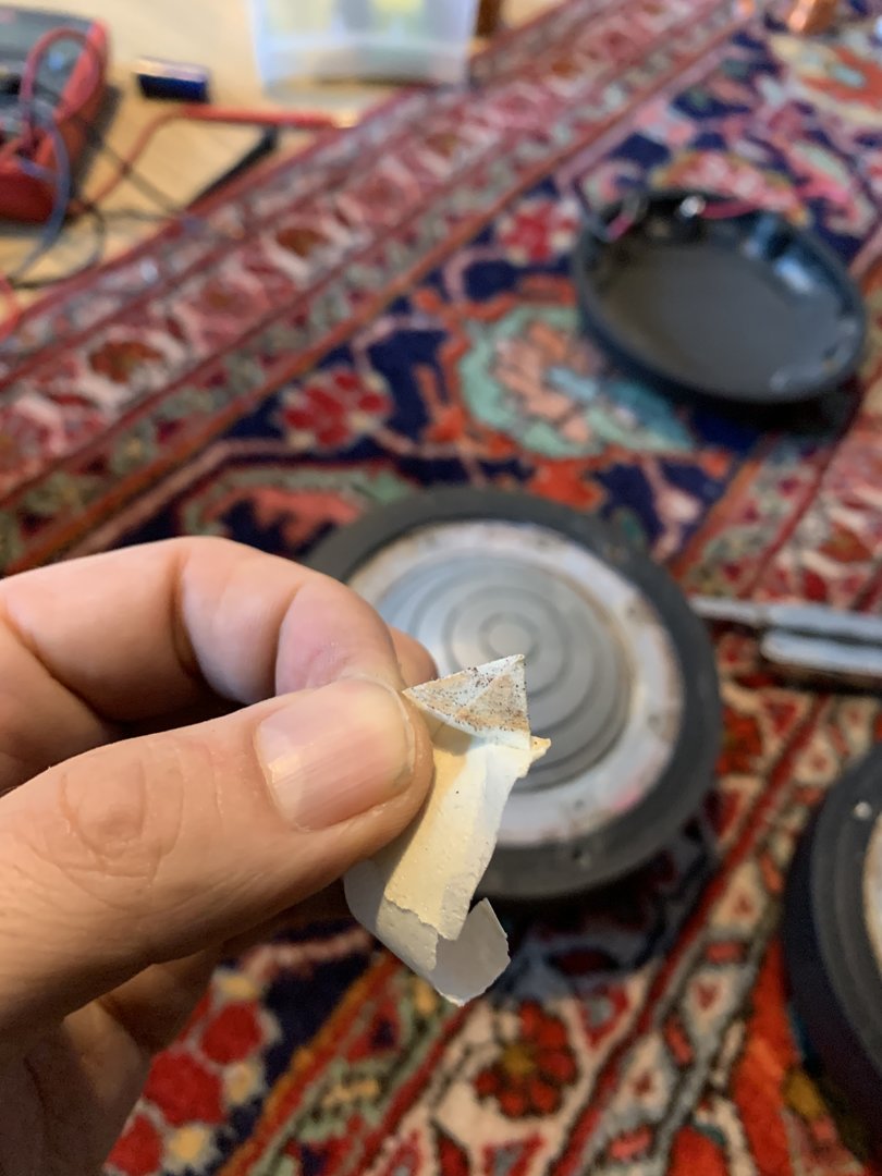

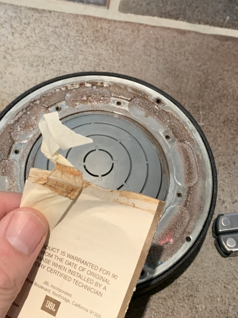

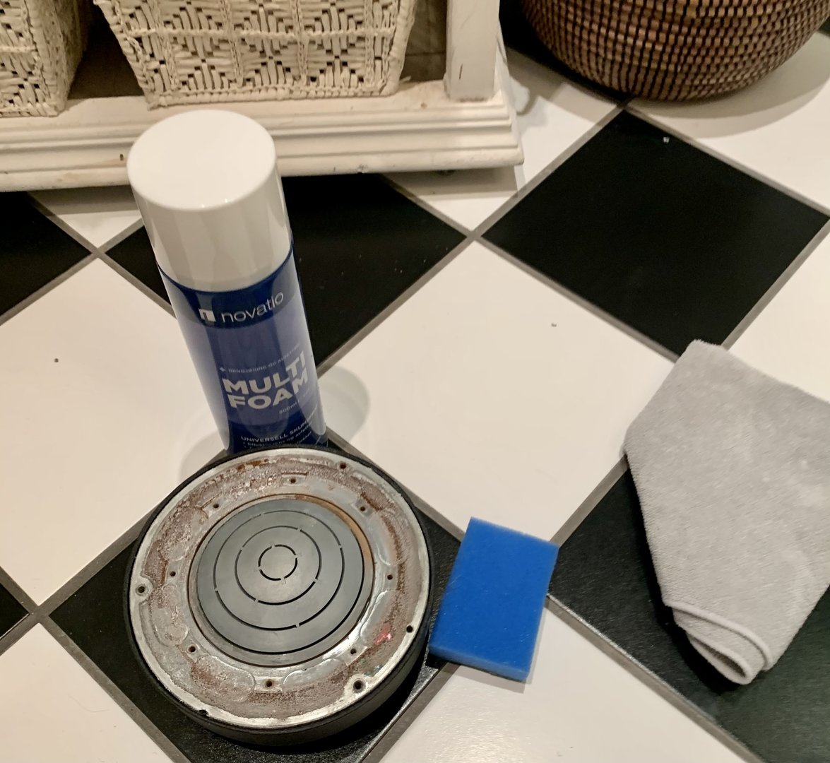

    Da begynner vi på nytt
    Skjærte ut bugscreen
    nå skal det vaskes
    Hornlyd
    Musikkglad
    01.04.2005
    20.416
    11.616

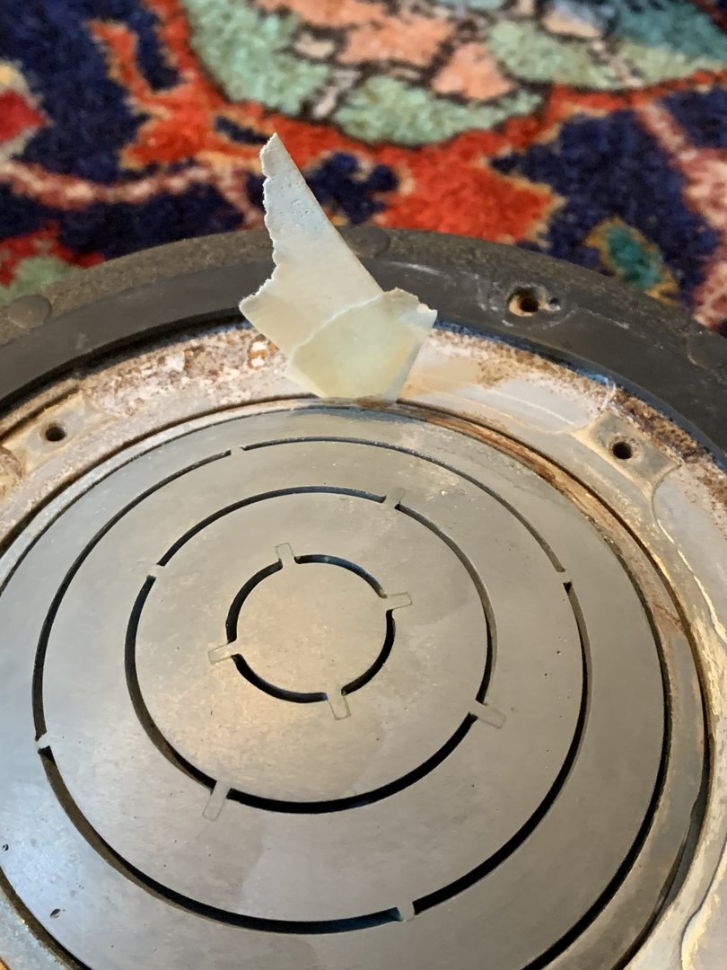

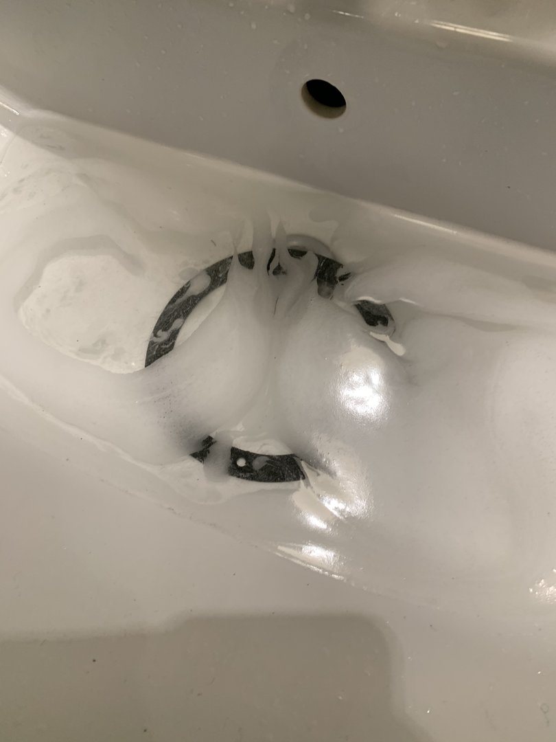

    Skummet. Gnukket med svamp. Skylte i glovarmt vann??

    Noen som vil ta over jobben for en halv kasse rødvin?
    oks81
    29.10.2012
    12.840
    11.412
    Hjemme
    Jeg kan overta driverne og en halv kasse rødvin :)
    oen
    09.03.2010
    2.466
    3.139
    Portugal
    Det er nok ikke rust som påvirker målingen nå, men sentrering.
    Jeg tror du stopper videre rust med å bruke rustfjerner.

    Fikk tips om å kryssbytte membranene (selvfølgelig) først for å sjekke om det er selve drivern .

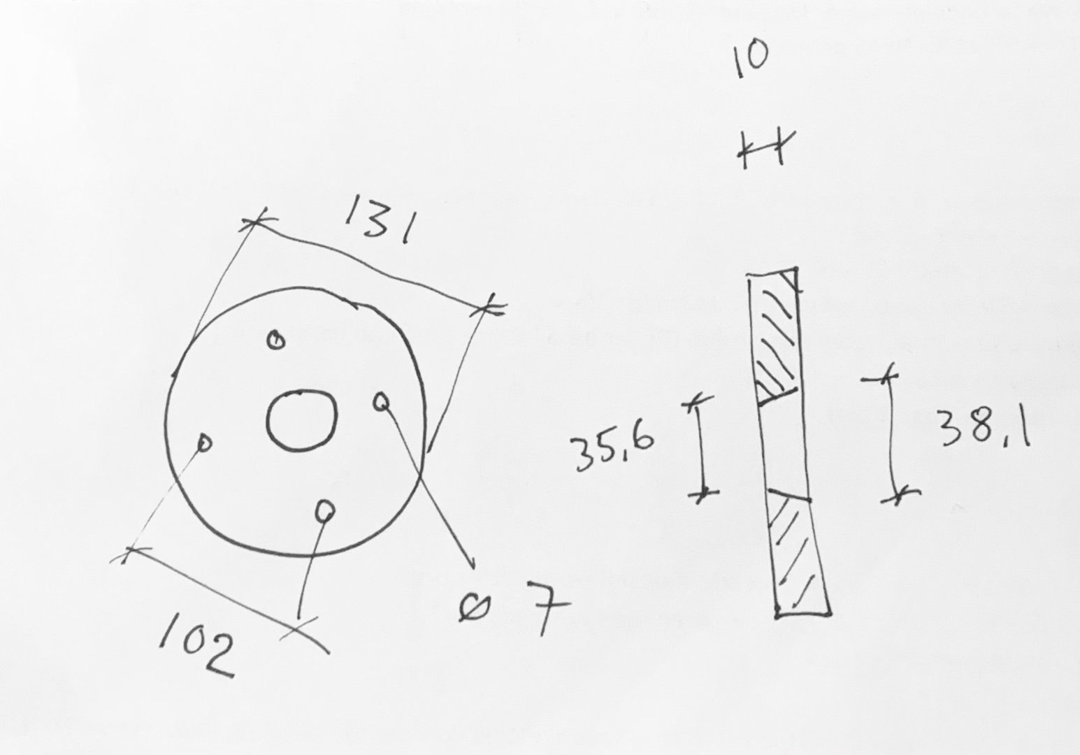

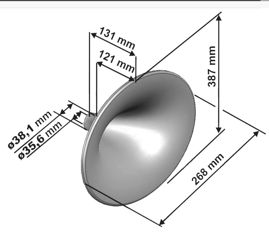

    Et Annet spm.
    finnes det adaptere som jeg kan bruke til å koble 18 Sound 1,4 exit drivern til 1,5 throat Eos hornet?
    3D printer? En liten shims?
    Skal jo bare redusere diameteren med 2,5 mm og dybden er 2,5 mm
    Hornlyd
    Musikkglad
    01.04.2005
    20.416
    11.616
    Adapteren jeg trenger er 2,5 mm tykk :)
