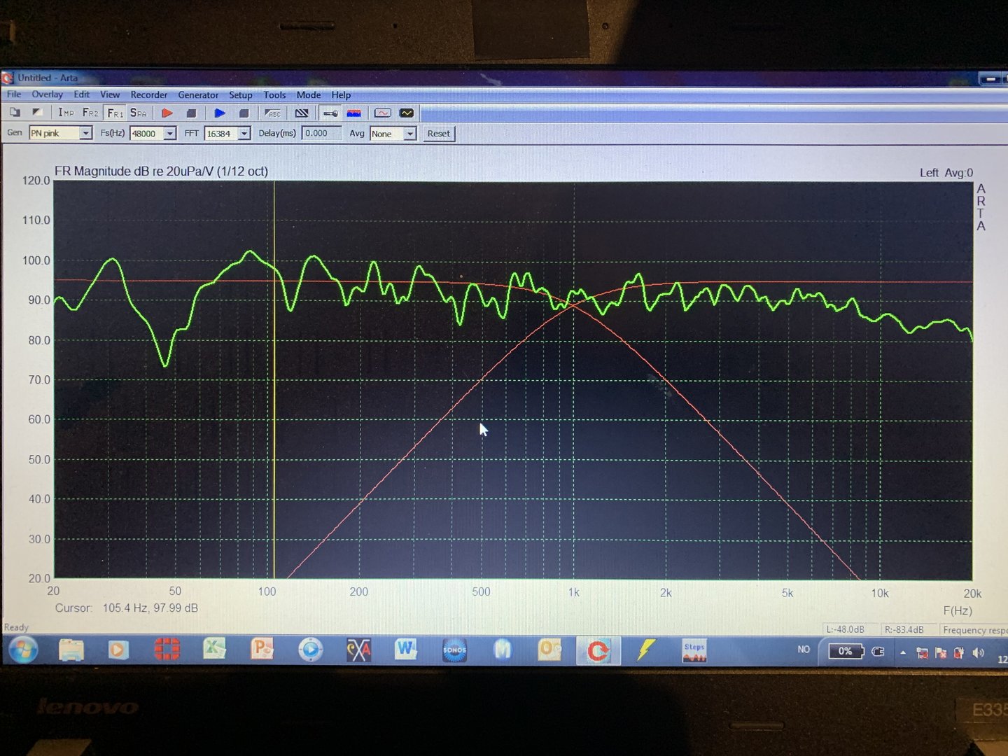

    Rensa rensa og rensa litt til. Brukte kraftigere tape. Skrapte litt i de ytterste kantene på anleggsflaten også.
    Agquaplas membranene virker som at er litt «tykkere» i innfestingen.
    Satt inn et strøkent ekstra titanmebran jeg hadde og nå måler den slitneste drivern bedre enn den andre sånn fort og gæli.

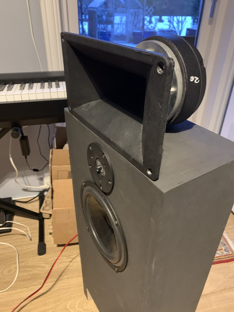

    Tilbake til 18Sound NSD1480N i EOS15
    Eighteen Sound - Professional loudspeakers
    Merk at drivern er 1,4" og hornet 1,5". Det synes nesten ikke når jeg ser inn i hornet men det synes bittelitt som en diffraksjon på målingen ved ca 17K. Dette kan synliggjøres mer med off aksis måling og impedansemåling iht grelv
    Bruker her:
    1orden 10 uF
    8,2 ohm motstand parallelt innerst mot drivern som impedansekorreksjon ellers ser det ikke ut i halvmåne
    Det er fortsatt en kul ved 2K som påvirker kneet

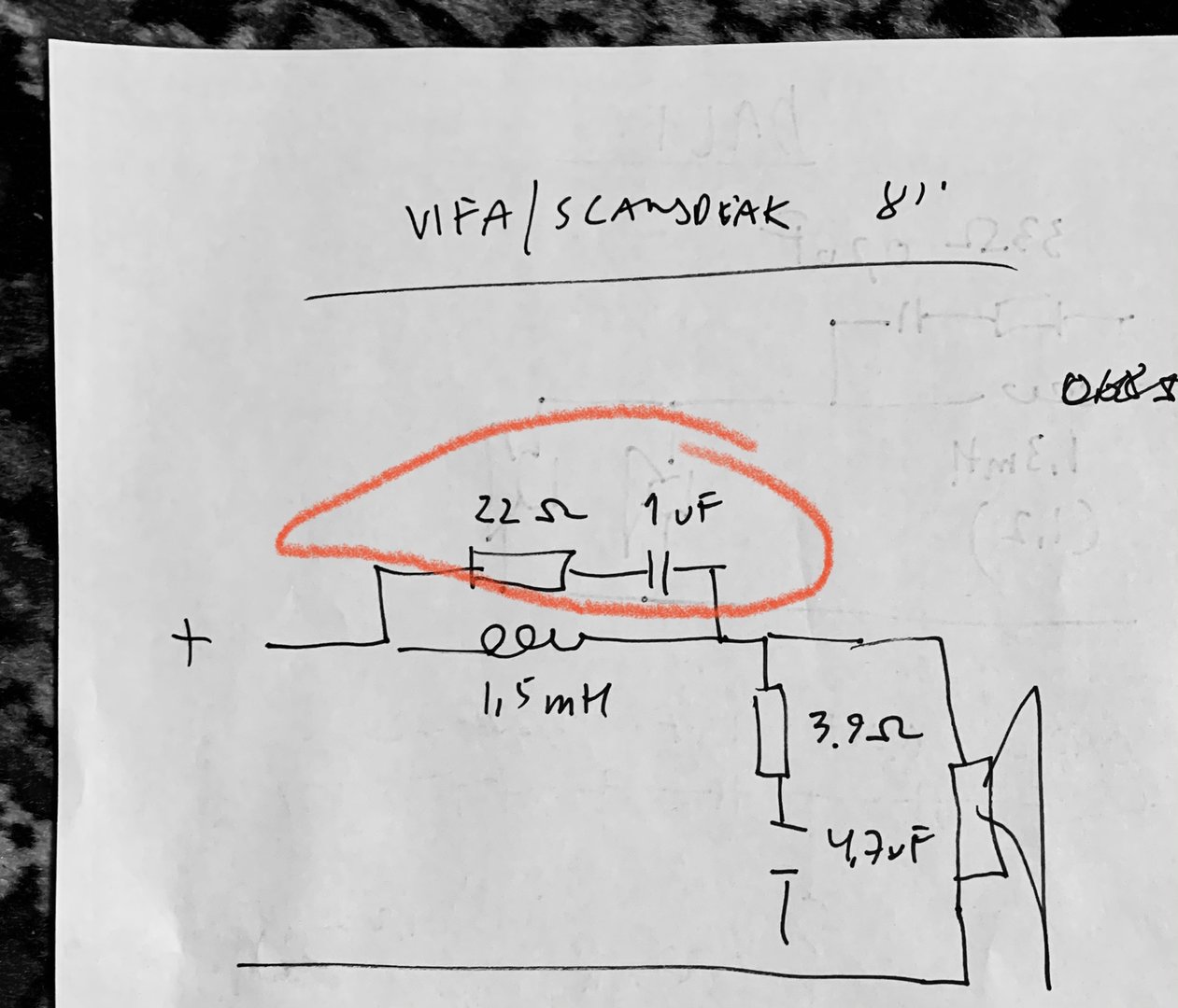

    grelv har også tipset meg om å teste med en 4,7 uF med en seriemotstand parallelt som shelf (og demping L-Pad?) som utgangspunkt, skal gjøre det i ettermiddag.
    Anyway, er imponert over hvor smooth drivern er i diskanten. Og EOS15 er et knallbra horn.

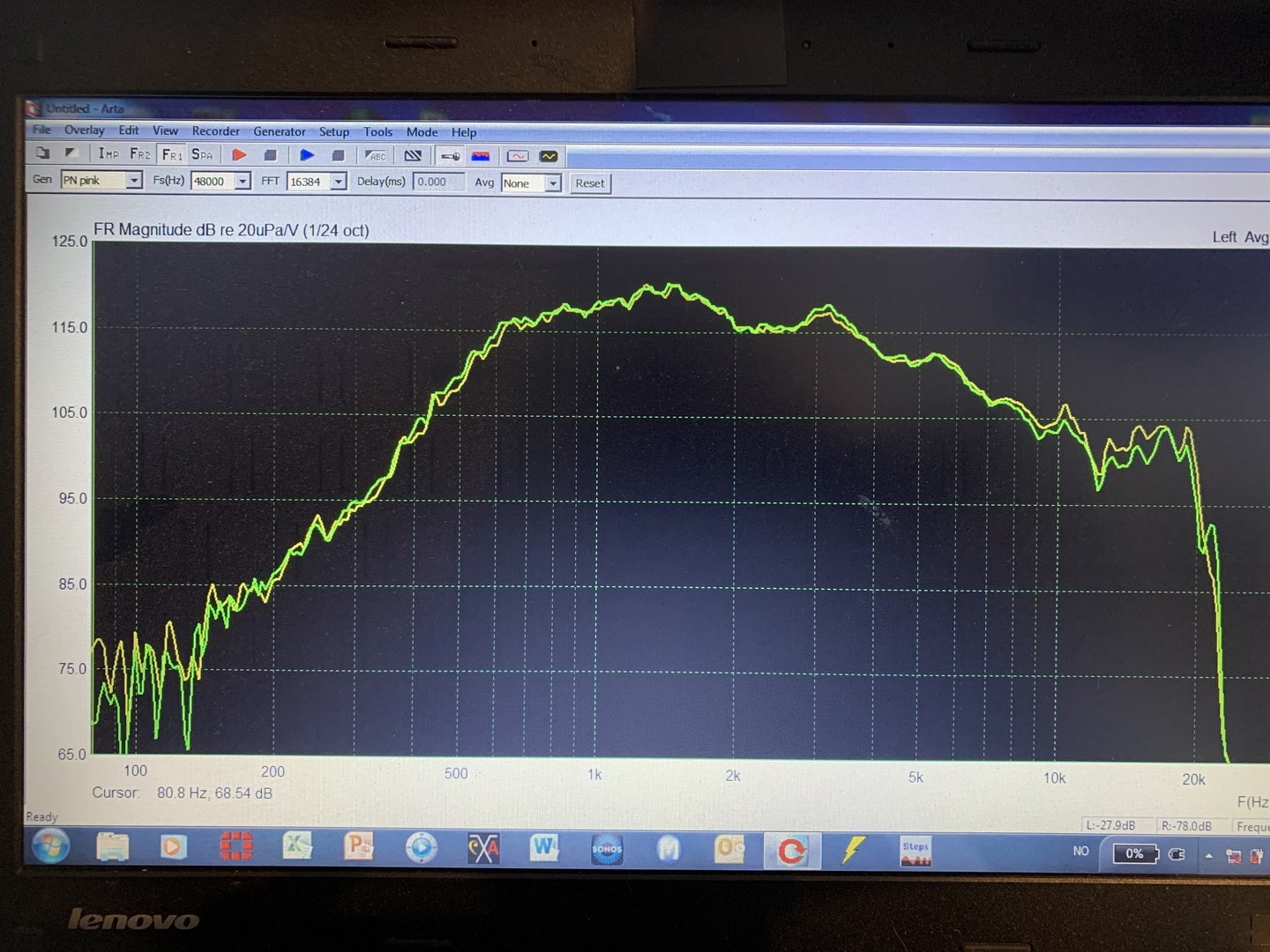

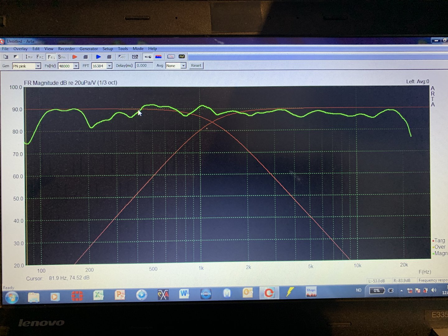

    JBL 2451 med nye Aquaplas er friskmeldt etter omfattende syrebad vist i en annen tråd. Her er råmåling:

    Cbarth, du hadde et triks for å lage litt loudness bass. Men jeg skjønner ikke prinsippet?

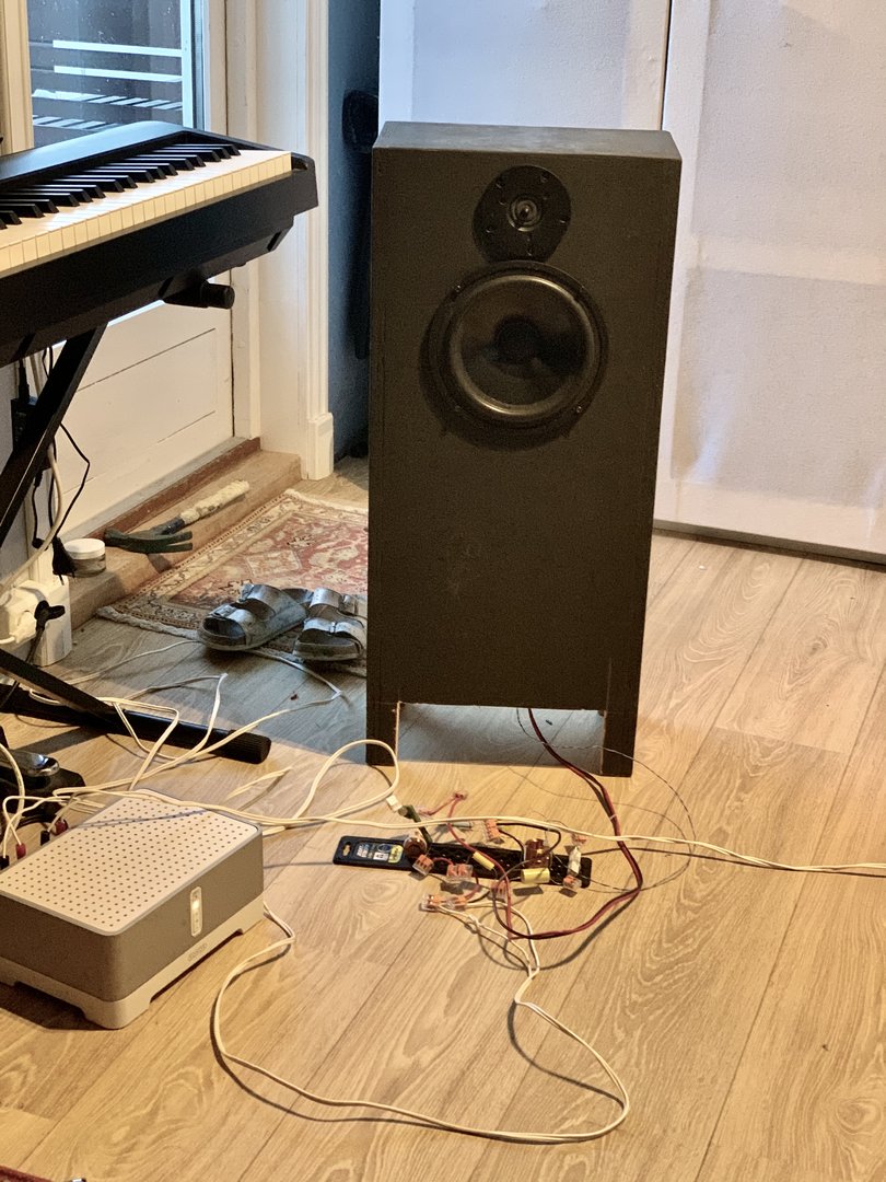

    Nå begynner det å ligne noe. Når det låter bra i mono låter det ofte enda bedre i stereo.
    NB! Bruker ikke diskanten. Er bare en testkasse.

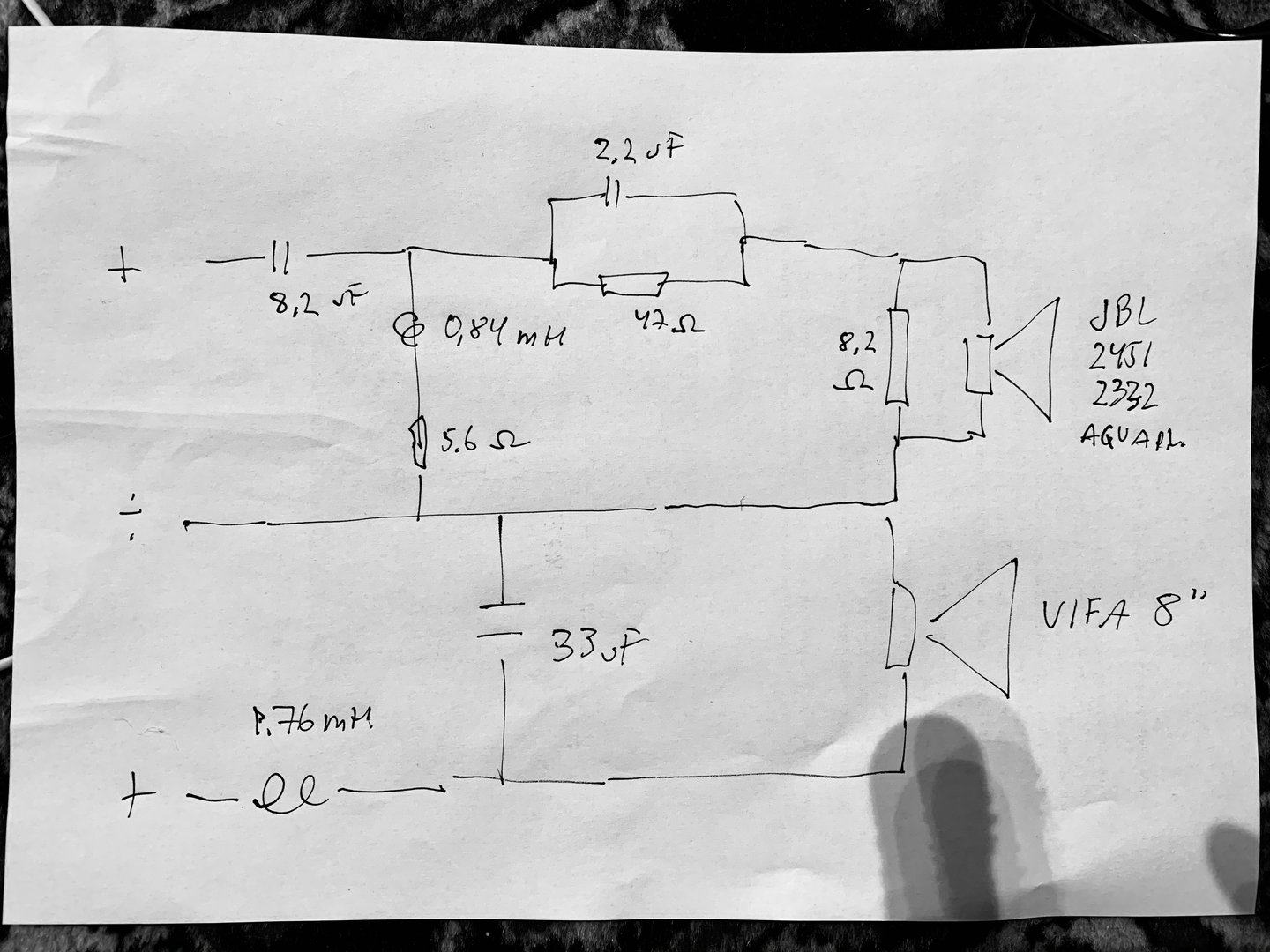

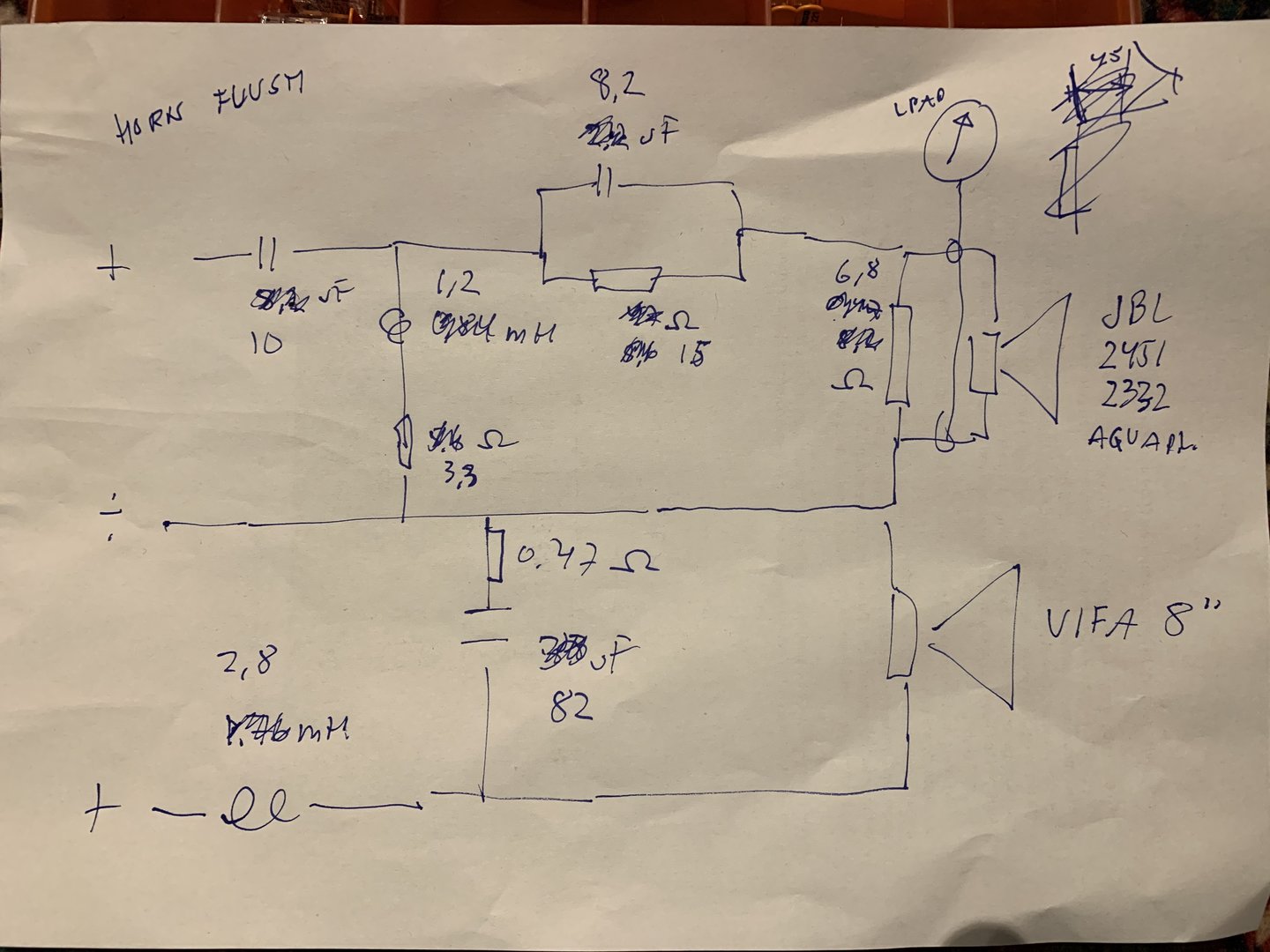

    Med dette filteret så måler det (se over) og låter kanon men sonos forsterkern går i protect når jeg spiller høyt. Tipper det er lav impedanse.
    oks81
    29.10.2012
    12.902
    11.531
    Hjemme
    Den der 0,47ohms motstanden misstenker jeg er fæl.....

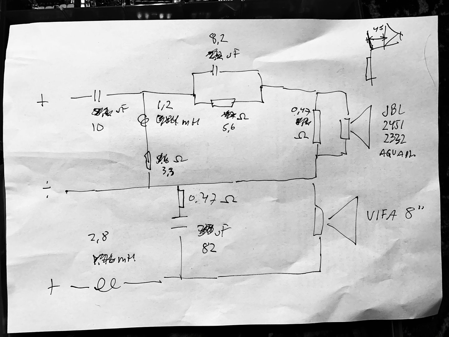

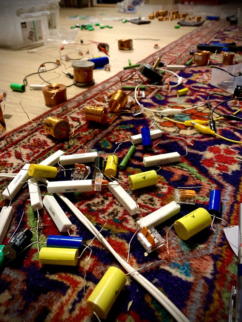

    Med mer fornuftige verdier. En ekstra variabel Lpad helt innerst mot drivern samt reversert polaritet mee hornet plassert i flush med kabinettet måler det slik:
    bruker tråden som logg:

    Fått tilbakemelding på siste filter. Ekstra Lpad er smør på flesk.
    Må tilbake til en paralellmotstand ved drivern på 8-10 Ohm. Til nød ned mot 4-5 Ohm. Da må seriemotstanden økes og også tilhørende kondensator.
    Som igjen kanskje gjør at lavpass kondensatoren må økes?
    Det er veldig vanskelig å dempe hornet helt ned til nivået til 8 tommern??
    Kjekt å ha logg her. Da går jeg tilbake til filteret i innlegg 444

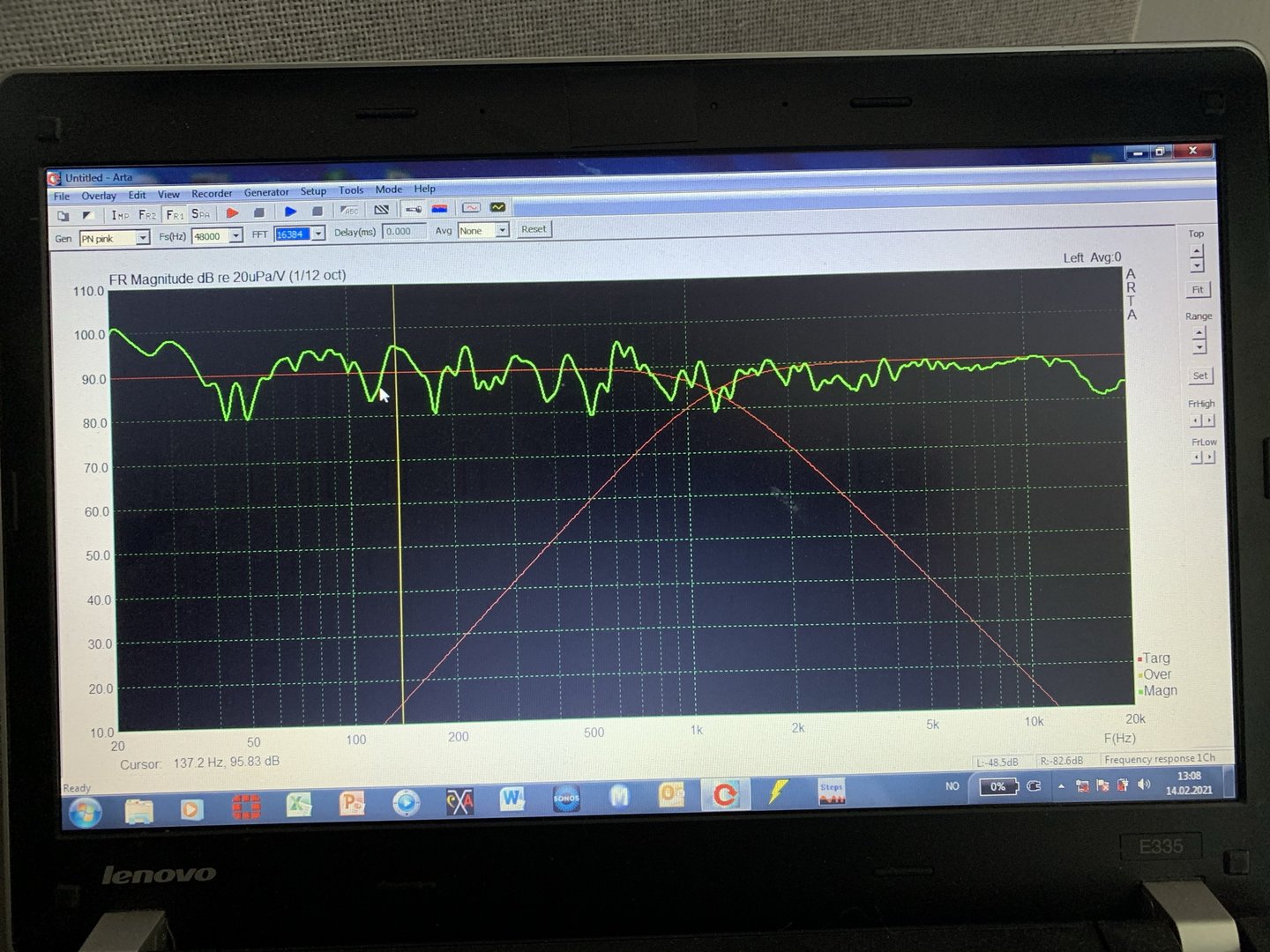

    Gjorde en test med EOS15 & 18Sound NSD1480n igjen.
    Med litt input fra grelv så blir det riktig så bra.
    Men EOS15 har også mye av æren.
    Kort fortalt: EOS15 låter litt større og mer homogent enn JBL 2332 hornet og 18Sound drivern har mer av mikrodynamikken til beryllium.
    Men jeg skulle gjerne hatt JBL2435hpl, den var enklere å jobbe med.
    Her målt 2,5 meter unna on axis:

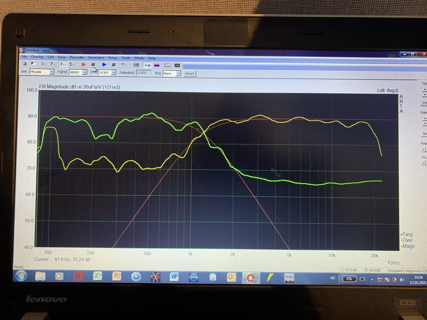

    For å få en preferanse til all horn eksperimenteringen så koblet jeg til cbarth filteret (med litt diskant-tuning) og scanspeak ringradiatoren. Her blomstrer faktisk 8 tommern??
    Det fungerer veldig bra. Jeg tenker at å dra høyeffektive storformatsdrivere ned til en 8 tommer rundt 1000-1200 Hz blir litt skjevfordelt.

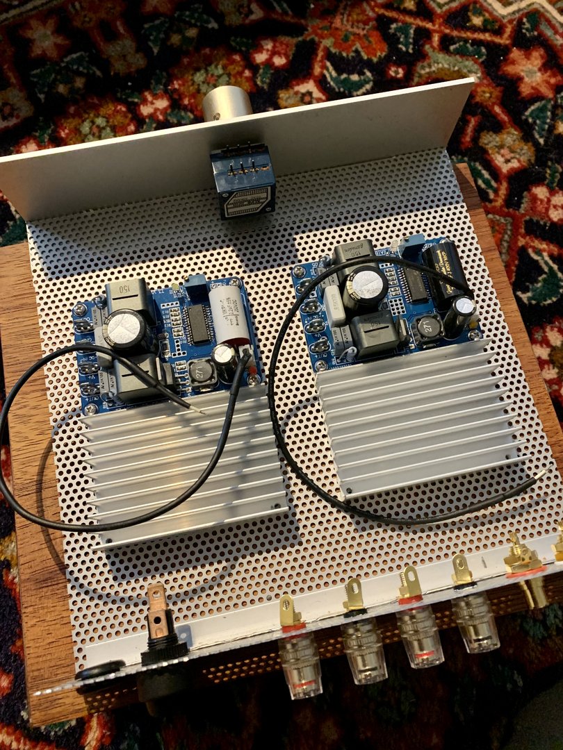

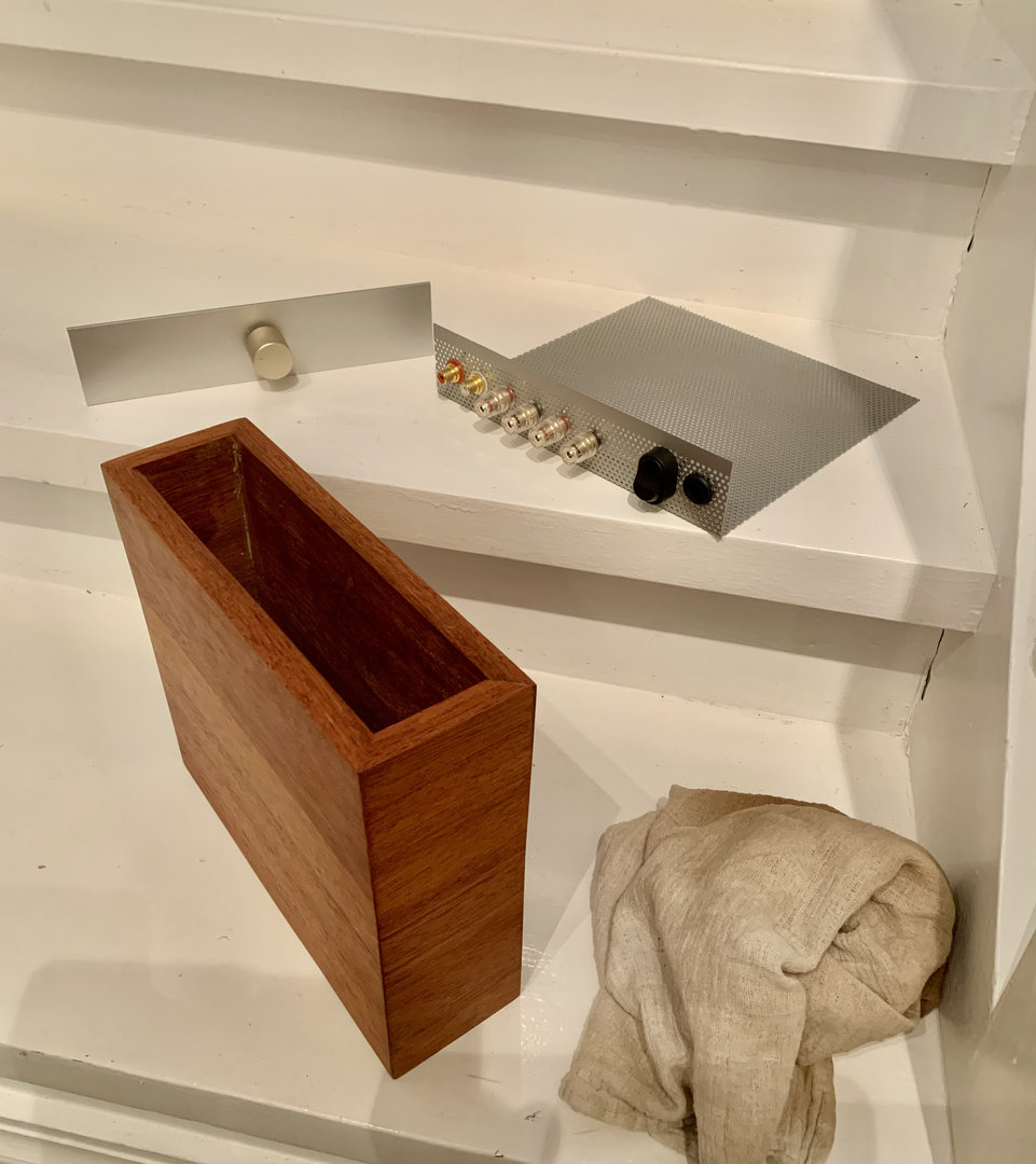

    Tilbake til hytteanlegget. Fikk mekket litt på dual mono forsterkeren.
    Helved Wenge. Gnukka med bivoks.
    Blå ALPS volumpot bak messingknotten.
    Fruen var meget imponert denne gangen.

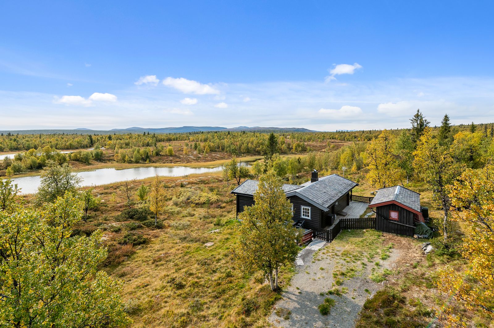

    Cluet er å få best mulig lyd fra et 12 volt solcelleanlegg på en hytte 930 meter over havet med utedass og drikkevann fra tjernet 70 meter nedenfor. Skikkelig off-grid.

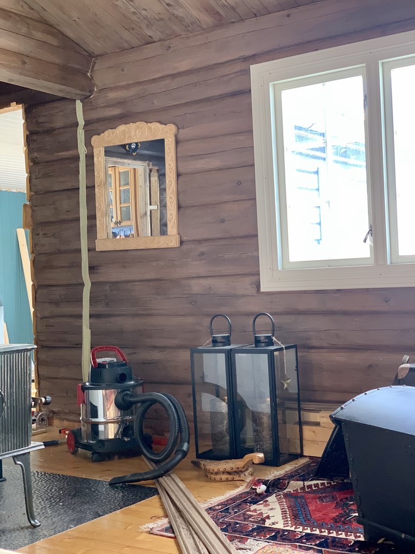

    Flere foto kommer siden. I dag har det vært skitur, solveggen og nå freser spor i gulvet for å felle ned 12 mm kobberrør som parafinslangen skal tres i. Så blir det trygt og skikkelig. Ifbm fresingen så måler jeg akkurat nå ut ny plassering av Wallas parafinovnen og det dikterer høyttalerplasseringen noe. Se tapen på veggen :)
    Ellers så har jeg fått OBBB på lag for suberb finish på kabinettene. Det blir 9 mm eikefinert kryssfiner som jeg beiser valnøtt tilsvarende lafteveggen. Inni blir alle flater unntatt frontplaten dekket 2/3 med 3 mm asfalt limt med gulv&vegglim. I og med at frontplaten er så tynn så får den ringer bak driverne for solid feste for skruene. Ellers så er kabinettet tynt og flagrete. Front og bakbplaten kan skrus av og på inn i kvadratiske glattkanter inni med en tynn filtpakning mellom. Vanlige treskruer brukes (ikke bolter og islagsmuttere). Hensikten er at den løse monteringen lager en hårsprekk som fjerner oppbygde ressonanser. Tenk en kirkeklokke med sprekk i. Ikke mye klæng da. Ressonanser over 250 Hz dempes dramatisk noe som gir mer naturlig stemme gjengivelse og ufarget klang. Nedover kan det bli litt mer krøll men der er ikke øret så følsomt. Kabinettet blir på ca 50 liter og da blir det rikelig og dyp bass fra Vifa 8 tommern.

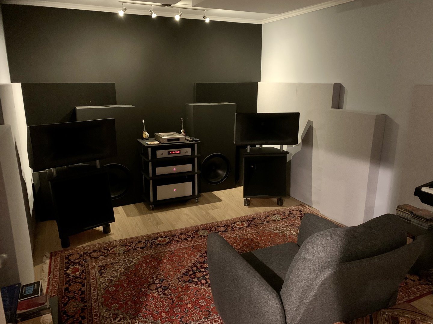

    Leker litt med tanken på konsoll-HiFi?
    - ca 220 cm bred, 40 cm høy pluss 10 cm ben, 30 cm dyp
    - Valnøttfiner med sort stoff foran
    - 18Sound storhorna med "wannabe berylliumsmembran". Er like smooth som beryllium på målinger: Eighteen Sound - Professional loudspeakers
    - JBL 2206 12 tommere
    - miniDSP HD kit
    - 4 kanaler T-amp med muskler
    - Separat PSU på 48 volt for kritisk lytting, ellers 12 volt
