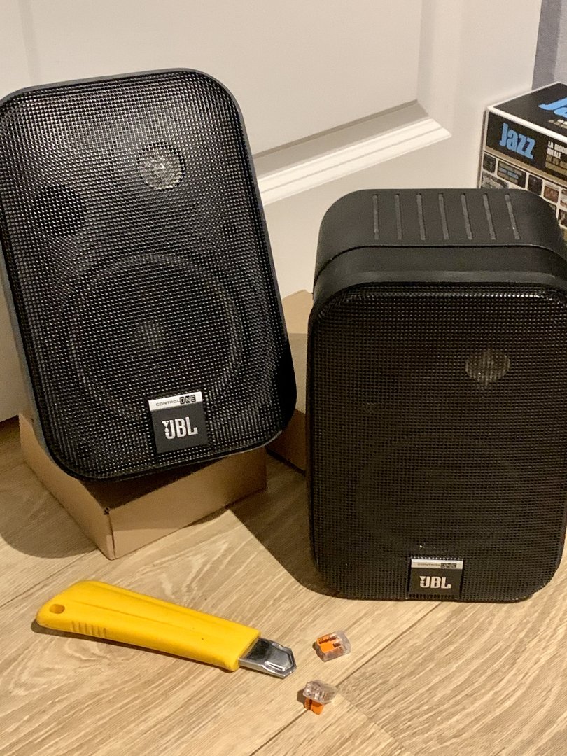

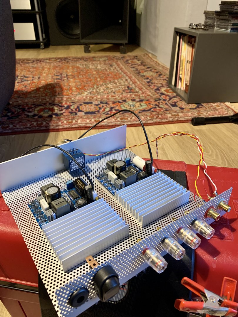

    Litt lodding på gang. Fikk noen fine teflonisolerte kabler av steinkaare :)
    Hornlyd
    Musikkglad
    01.04.2005
    20.415
    11.624
    Hentet disse på posten nå. 550,- inkl frakt på finn.no.
    Må ha stål-Control på diy forsterkerne og kanskje bruke dem som utehøyttalere på hytta.

    Ser nå at de ikke har samme merke konsensator og lysdioder. Har vel ikke noe å si men er litt irriterende.
    Bra trøkk og kontroll.

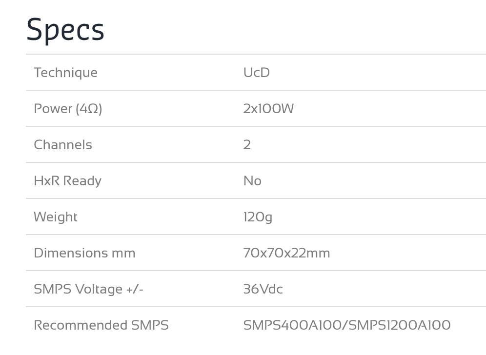

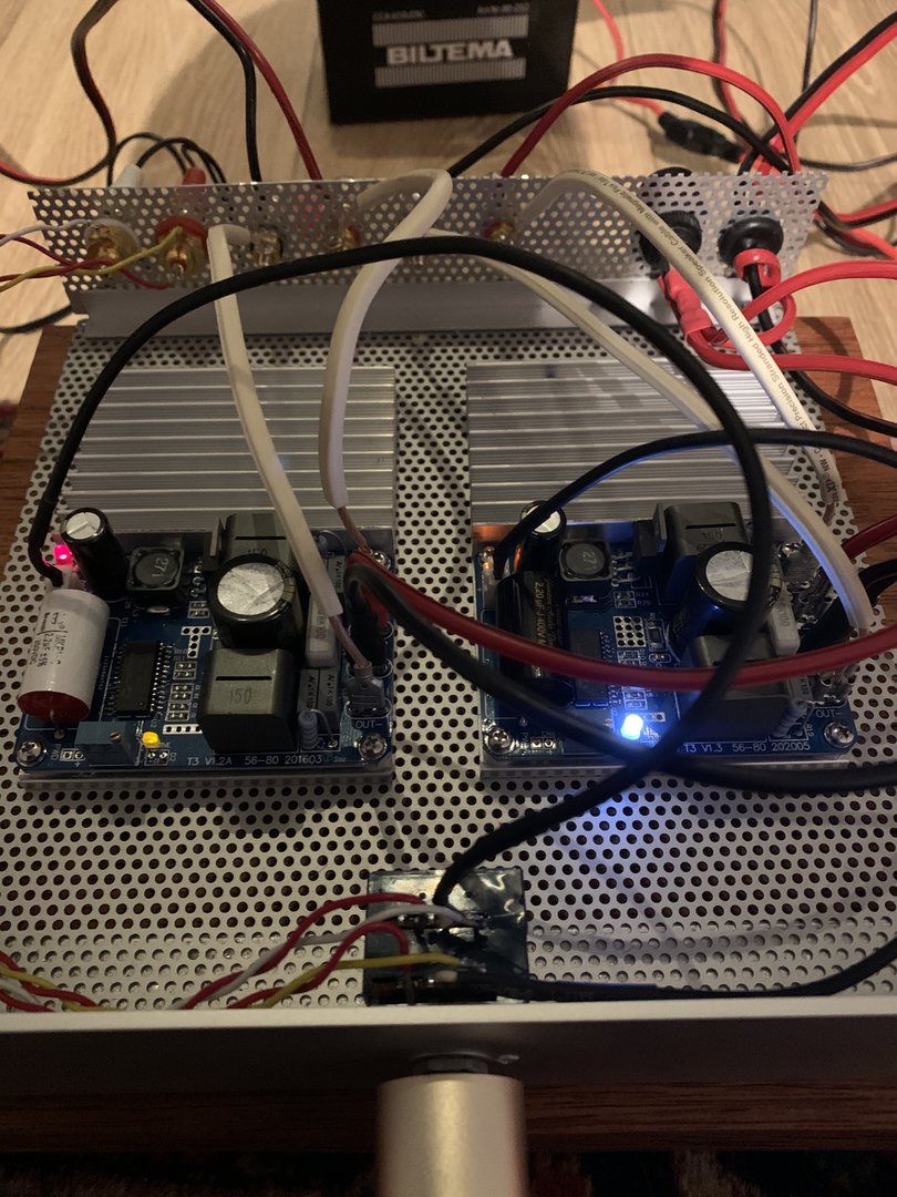

    Fortsetter litt med forsterkeridepartementet:
    Her kan jeg seriekoble tre mopedbatterier og kjøre 36 V DC ikke sant?
    duc916
    21.09.2005
    2.787
    3.051
    Vestfold
    Vis vedlegget 702478 Vis vedlegget 702479
    Ikke sikkert, det står +-. Som kan bety at den skal ha både +36 og -36 volt spenninger. Med 3x12 volt batterier får du bare +36 volt...

    Åja. Er det ikke bare å snu kabelen da hi hi?
    Hva er det ypperste av forsterkermoduler som kan drives med ren DC <50V?
    Fenalaar
    12.05.2002
    8.669
    7.421
    Narvik
    Du må ha 6 stk 12V batterier. Seriekoble alle, og så hente ut jord midt på, og hhv + og - på hver side.

    Minidsp 2x4hd kan kjøre på 4,5 v til 12 v, må sjekke nøye om 12 er absolutt majs. Et toppladet 12 v batteri kan fort ha 13 v i noen sekunder. Løses enkelt med en slik (bil) 12 v usb adapter, da er du sikret en stabil 5 v spenning. Den bruker 2.1 w, som gir ca. 0,5 amp eller 500 ma ved 5 V.
    Når det gjelder forsterkerne, så må du se på driftseffekten for elementene, og hvor høyt du vil spille. Musikk er veldig dynamisk, så hva en reelt sett trekker av strøm er ikke så godt å si. La oss si at du har en driftseffekt på 96 dB / 1w. Sitter du med et lydtrykk på 90 dB i snitt, så trekker du 1/4 watt i snitt. Har høytallerene dine derimot 90 dB/1W, så trekker du 1 w i snitt ved de samme 90 dB'ene. Eller 4 ganger så mye. For hver 3 dB senking av lydnivået, halveres effektbehovet. Eller hvis du går fra 96 dB til 86 dB, så går du fra 1 W til 0,1 W.
    Så er det slik at forsterkerne trekker nok litt på tomgang, og hvor mye det er, det vet vi ikke. Men det kan enkelt måles med et multimeter.
    Til sist, hvis vi sier du kjører 4x12 v batterier, og de er på 10 A hver, så har du 48x10=480 w (timer). MEN: Du kan aldri tappe et blybatteri helt ned, la oss si at du reelt sett har 360 w(timer) til rådighet. Hvis hver av modulene trekker 15 w i snitt + litt til minidsp'en, cd spilleren osv, så har du kanskje et forbruk på 36 w timer, som da vil gi deg omlag 10 timer kontinuerlig drift. Nb, her er det VELDIG mye usikkerhet, det er mange ting som påvirker regnestykket...

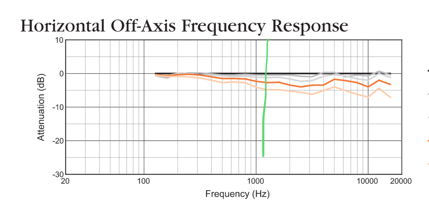

    Tilbake til Bliesma berylliumsdiskanten.
    Den takler 1300 Hz deling.

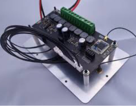

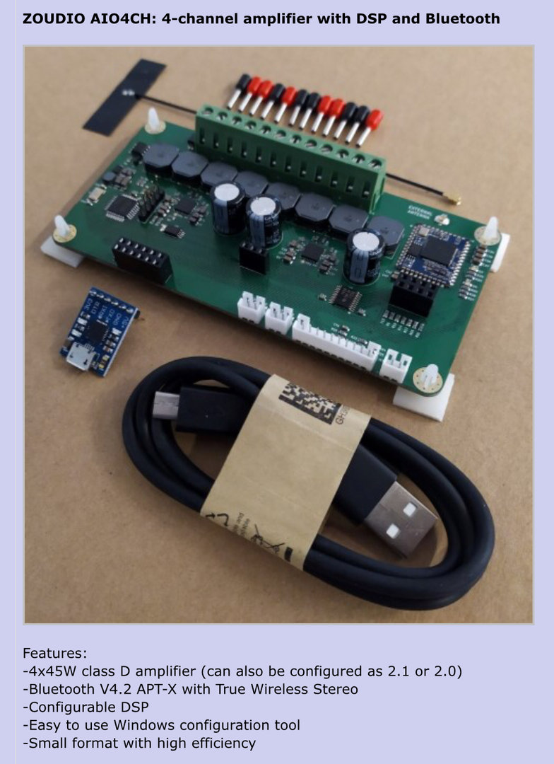

    Bestilte akkurat 4 kanalers dsp ampen.
    Den leverer minst 4x15 vaskeekte watt i 8 Ohm.
    Får se om jeg mekker en mockup i spon for å teste overnevnte løsning. Med dsp er mye gjort på en time.

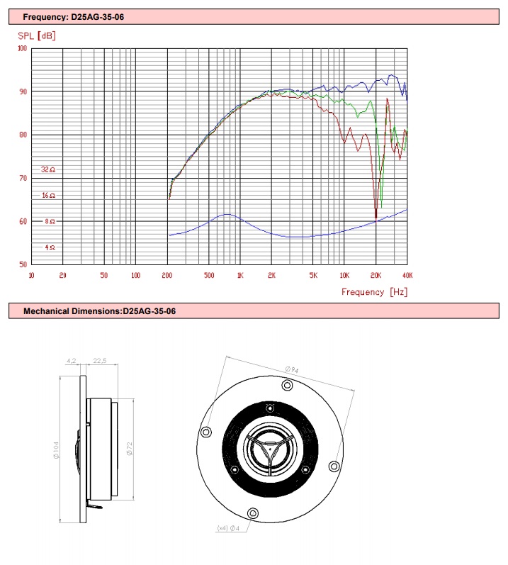

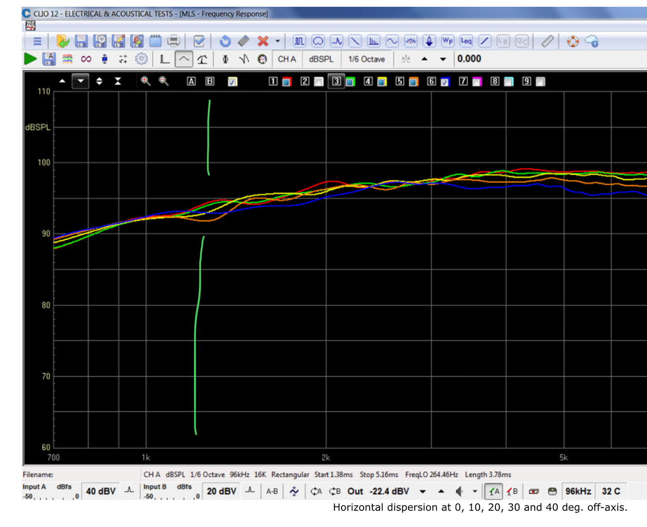

    0,26 gram MMS
    xmax på 1,5 mm (Fostex FE208EZ har 1,25 mm)
    • 3mm linear excursion and large vent channel for undistorted low-end frequency operation
      - 3mm is from peak to peak. The amplitude of 1.5mm is just a fantastic parameter. We have never seen a such tweeter parameter before. Operating down to 1.3 kHz? It is not a problem!

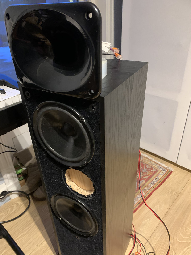

    Kompisen med ANAEOB dipolene har også offgrid hytte.
    Siden han har 18Sound XT1086 hjemme så må han ha XT120 på hytta :cool:

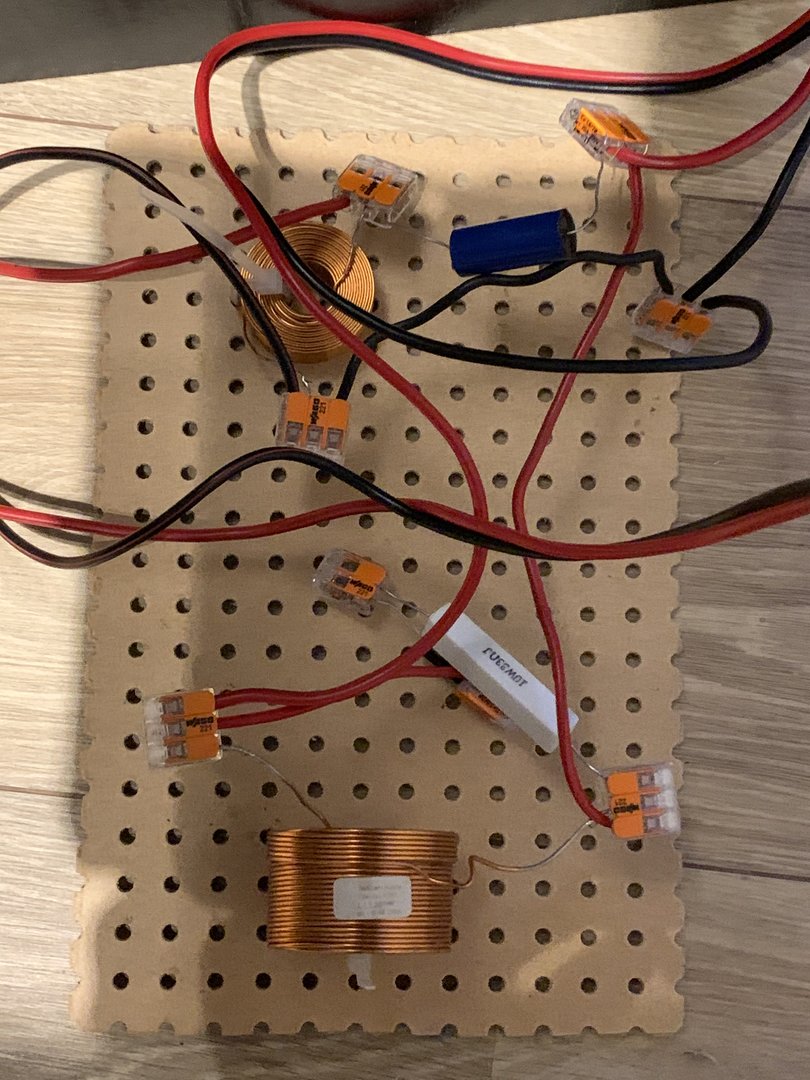

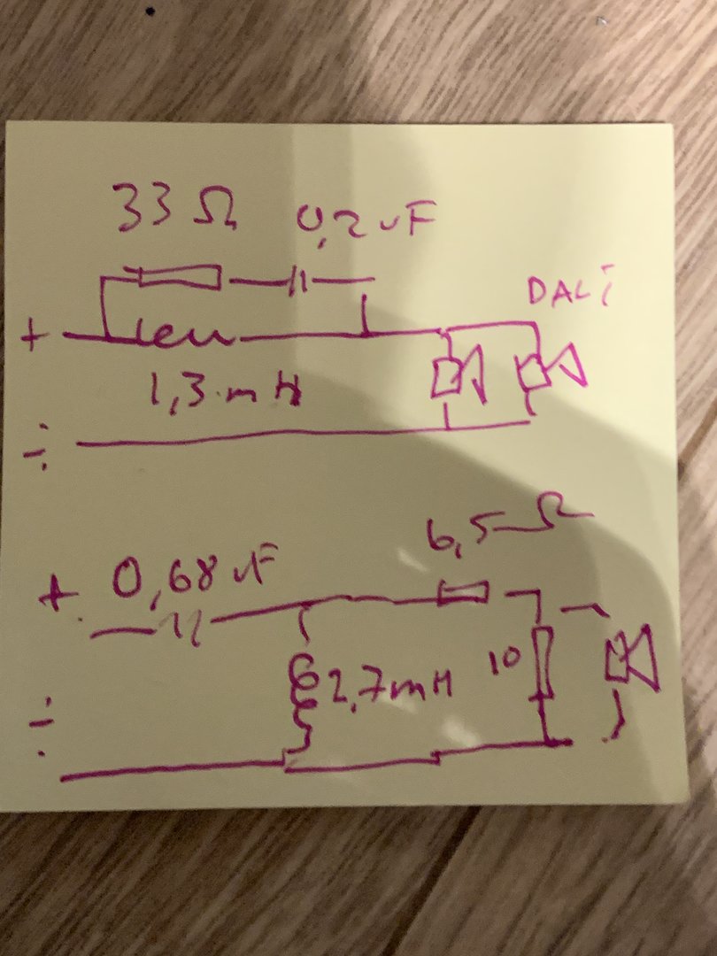

    Har fått til et filter med reversert polaritet som kan monteres flush med bassene. Da er det bare å lage en ny frontbaffel.

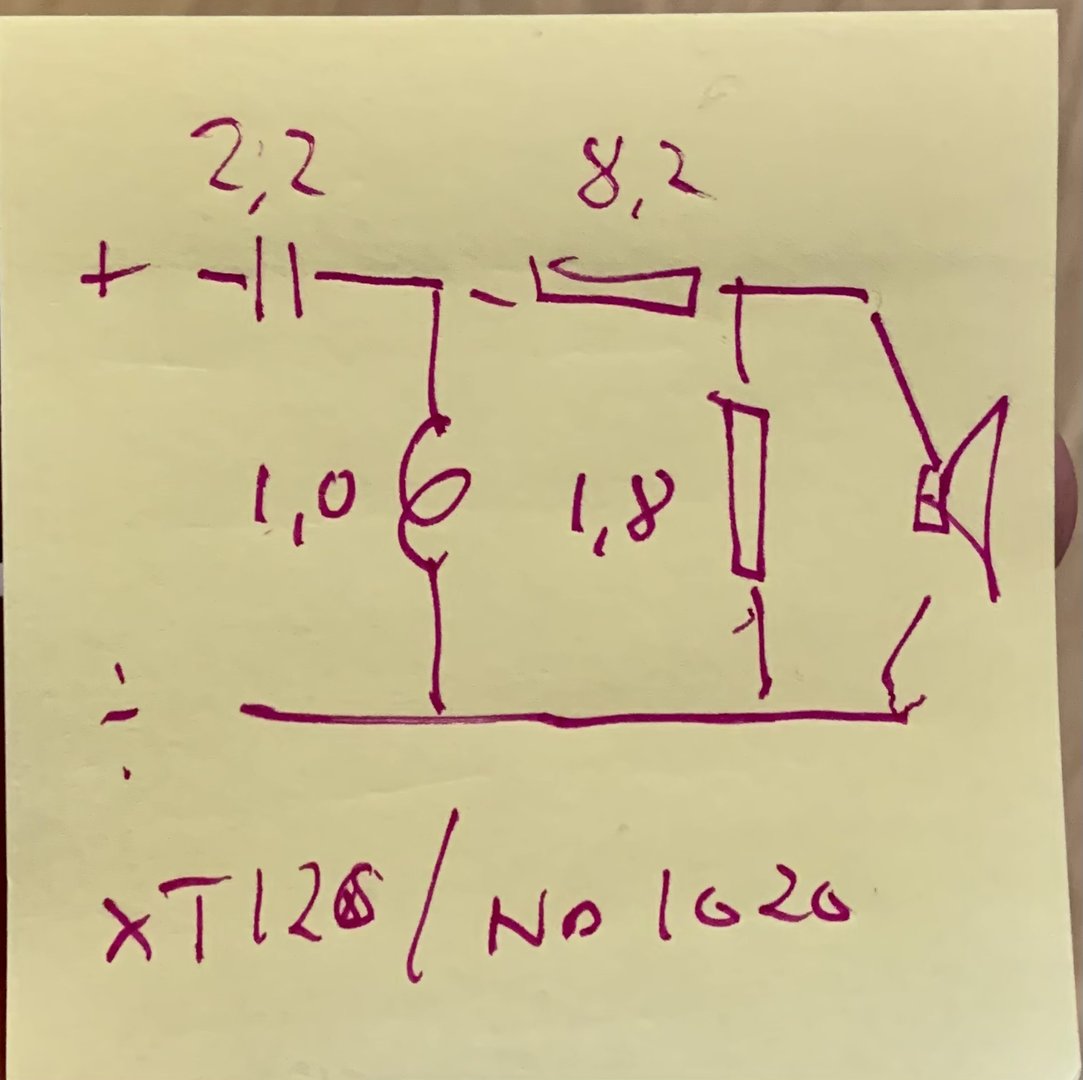

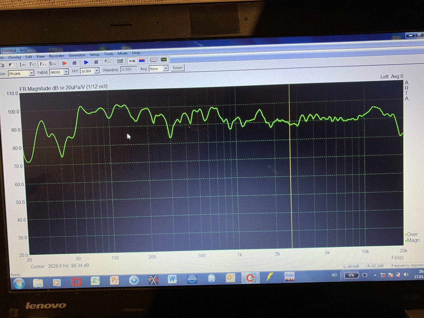

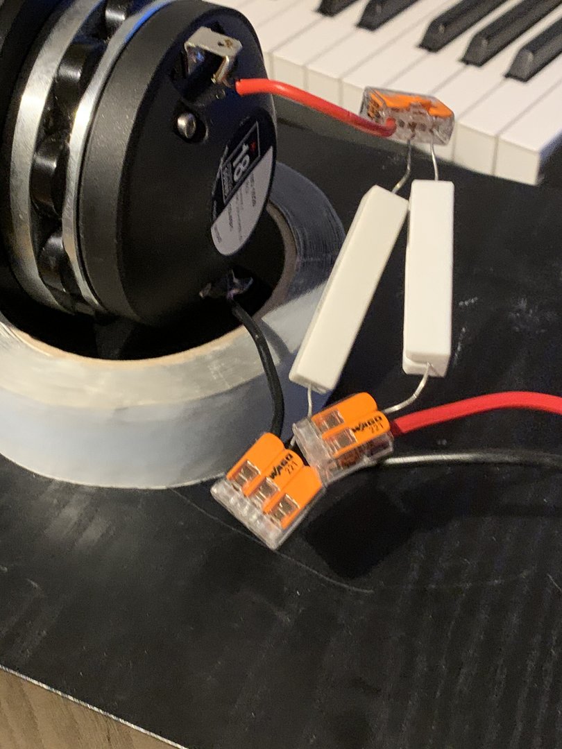

    En ting jeg ikke får til er å dempe den peaken ved 12K. Jeg plages ikke, er jo gammal, men kona til kompisen (som de fleste kvinner) har god hørsel.
    La inn en seriespole på 0,035 mH før seriemotstanden og da ble det værre??
    Ellers er kvinnestemmer ikke pågående og jeg synes den totale balansen sitter som en kule. Har ikke kjørt fase test sporet enda. Det er en svært effektiv måte å kontrollere om ting er OK:

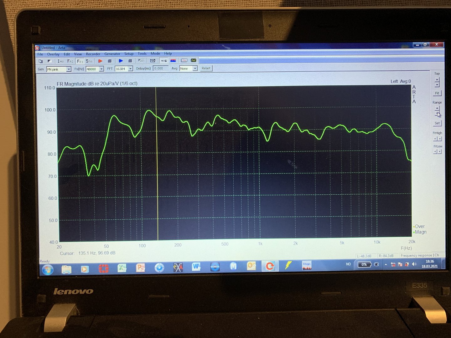

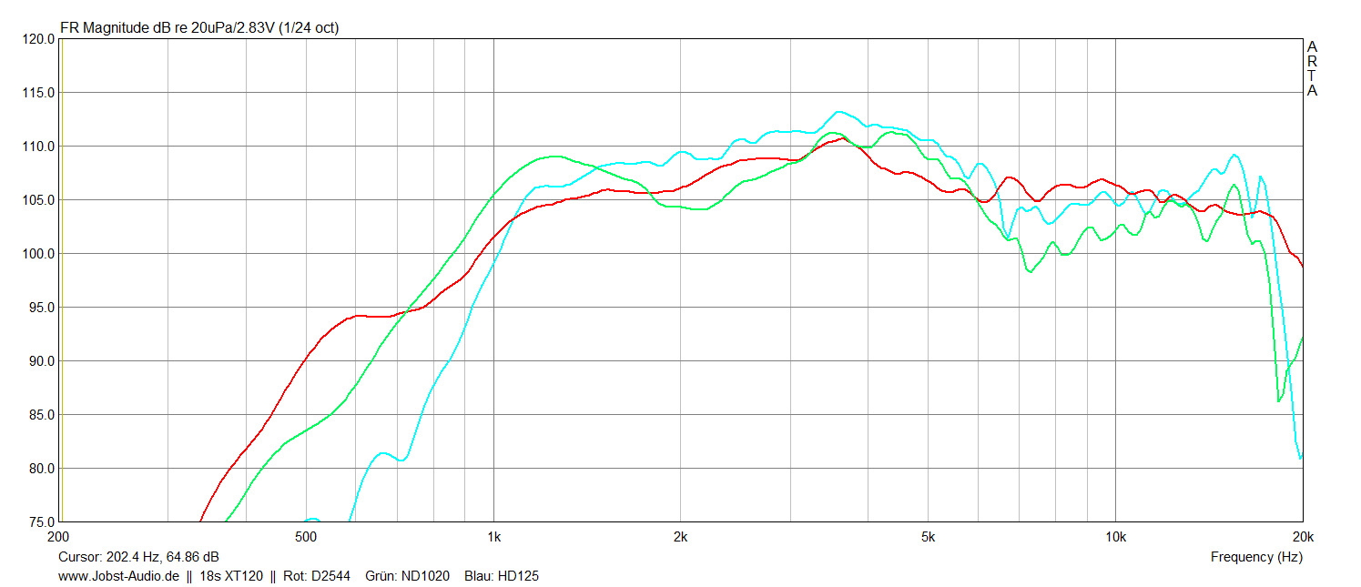

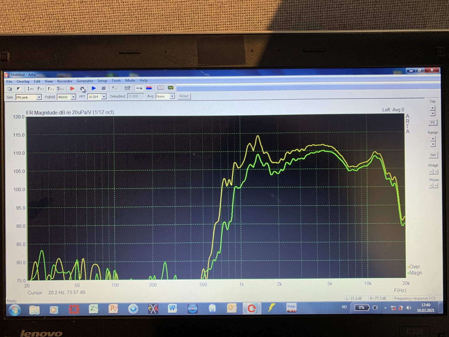

    En måling som tildels bekrefter mine erfaringer.
    Mitt inntrykk er at 18Sound sine drivere i større grad trenger dsp enn JBL?

    Råmåling med 10uF. Hhv med og uten 8,2 Ohm parallelt på drivern:
    Hornlyd
    Musikkglad
    01.04.2005
    20.415
    11.624

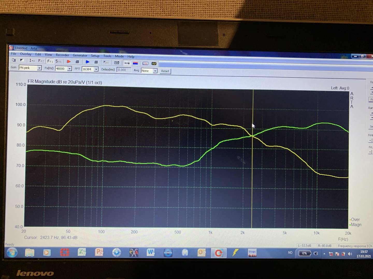

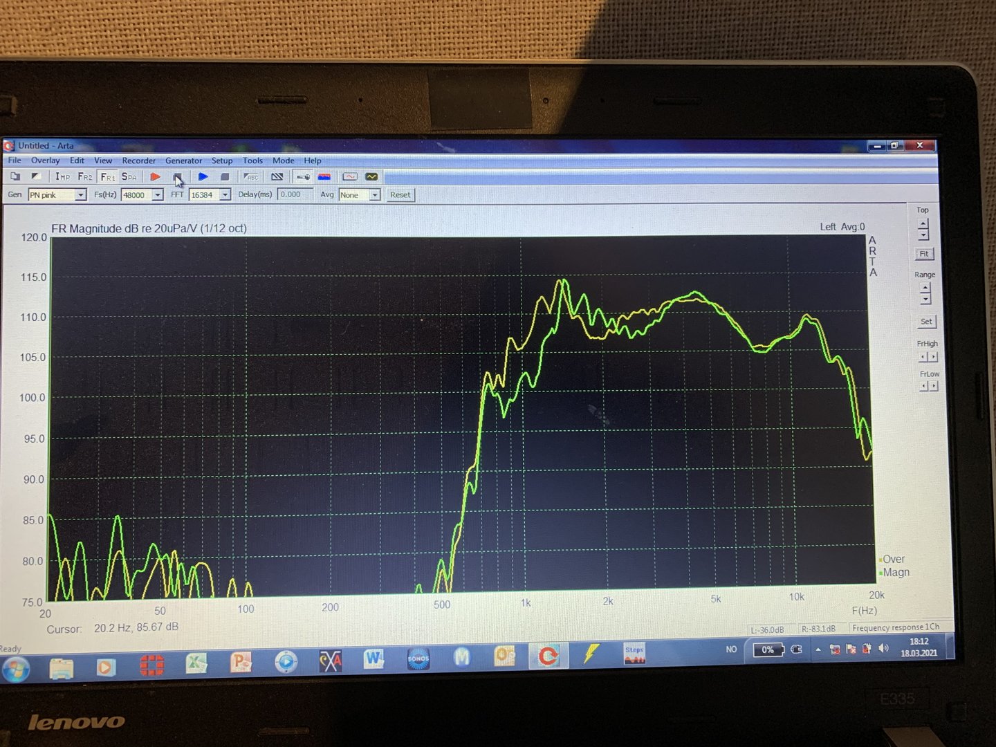

    Og dette er rart. Kun 10 uF.
    Gul er XT120 constant directivity.
    Grønn er Tractrix 1400.
    Hornlyd

    Endret på filteret igjen.
    Det rare er at den variable L-paden ga ørlite jevnere respons.
    Anyway, målte ut verdiene og lagde fast L-pad.
    Ved å måle litt lenger unna og lavere i retning høyeste midbass så ser set slik ut.
    Cbarth, er bassfilteret ditt mer tungdrevent enn det originale?

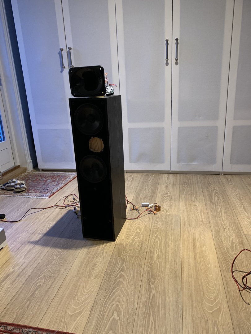

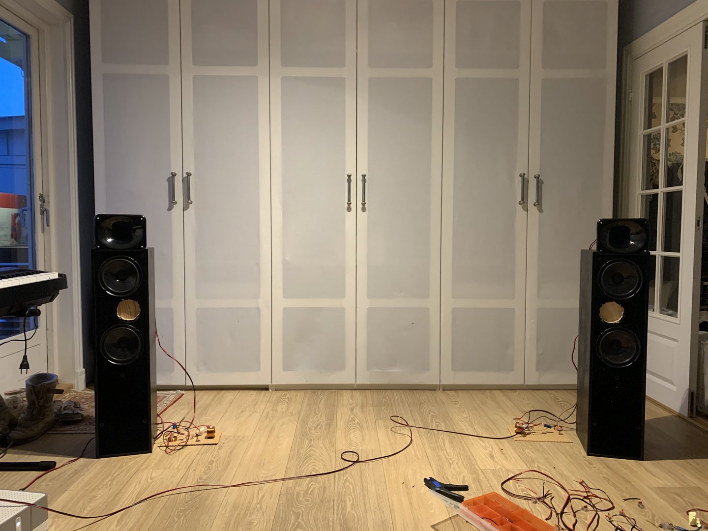

    Oj oj. Sitter som en kule. Bassen ble veeeeldig god også. Testa fasesjekken og den var ganske brukbar men ikke 100%. Anyway. Knallbra.
    Nå skal det lages nye frontbafler og horna integreres i kassa. TWW.
    Skal ta en test med reversert polaritet også.

    Trolig litt bedre med reversert polaritet. Skal måle litt . Fruen sa det var veldig bra og at kompisen var heldig.

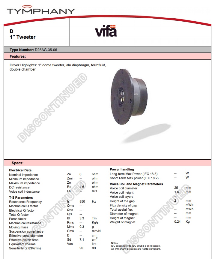

    Tilbake til Rema 1000 Harbethene med Vifa 8 tommern.
    Fikk tak i et par sånne. Hvordan vil disse funke ift ScanSpeak ringradiatoren som er litt soft men luftig?
    Ser jo at Harbeth bruker aluminium?
    Jeg skal bruke T-Amp og de faller litt i toppen pga utgangsimpedansen.
