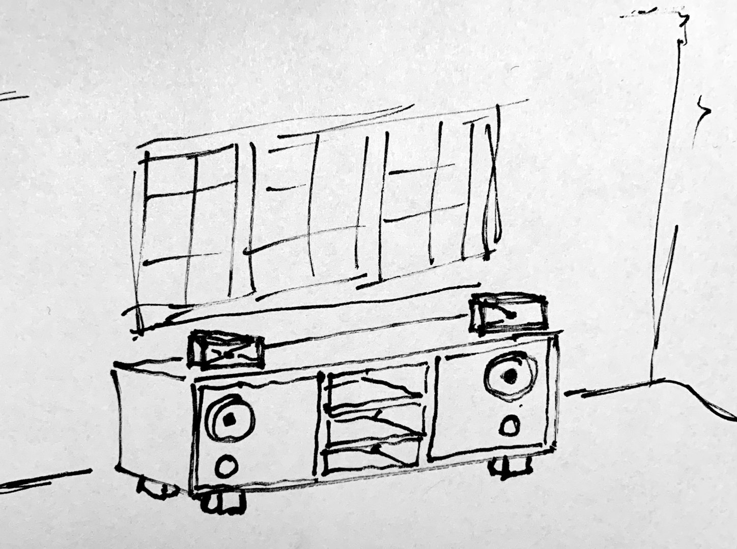

    Drodler videre med konsoll hifi tanken.
    Så langt så vil jeg si at jeg er svært imponert over Seas CA22RNY. De er kjappe og crispe. Som Seas selv skriver:
    «Extra large magnet system provides high efficiency and good transient response, and parameters that make this driver perfect for high efficiency 2-way system»
    Kunne vært artig å ha dem i en konsoll.

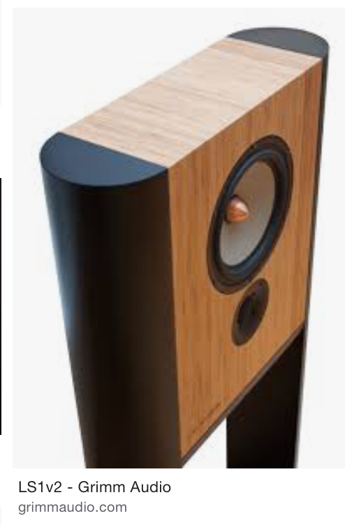

    Fant et bilde til av Viva Credenza:

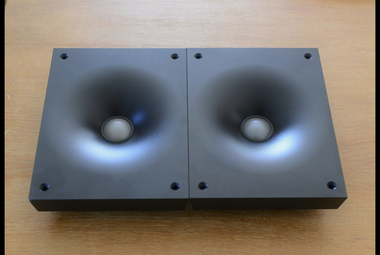

    Jeg har mulighet til å få produsert tilsvarende waveguide i aluminium som the shy har:
    Jeg ønsker imidlertid en litt bredere rektangulær og mulighet til å dele ved 1300 Hz. Opp til 25x15 cm er greit.

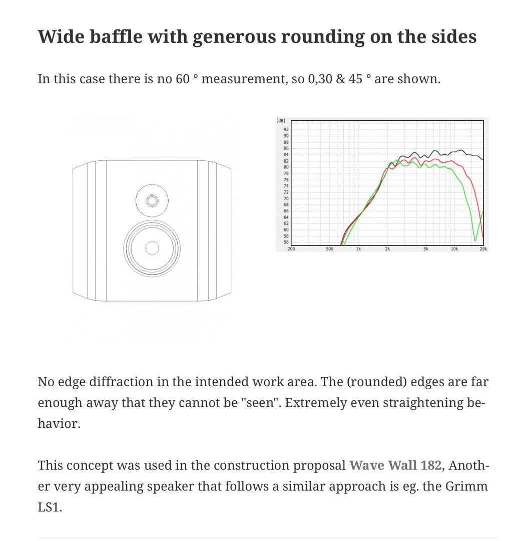

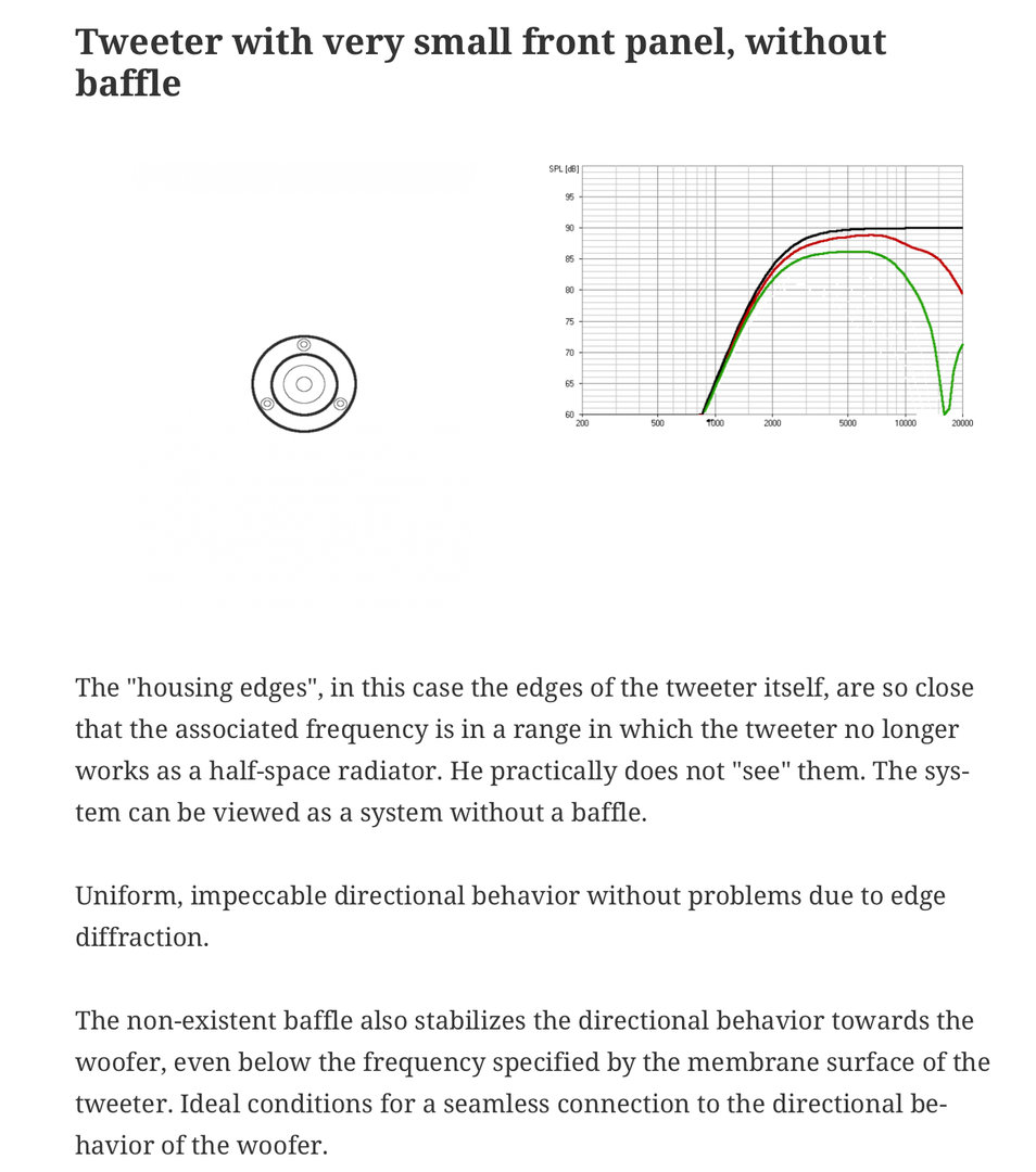

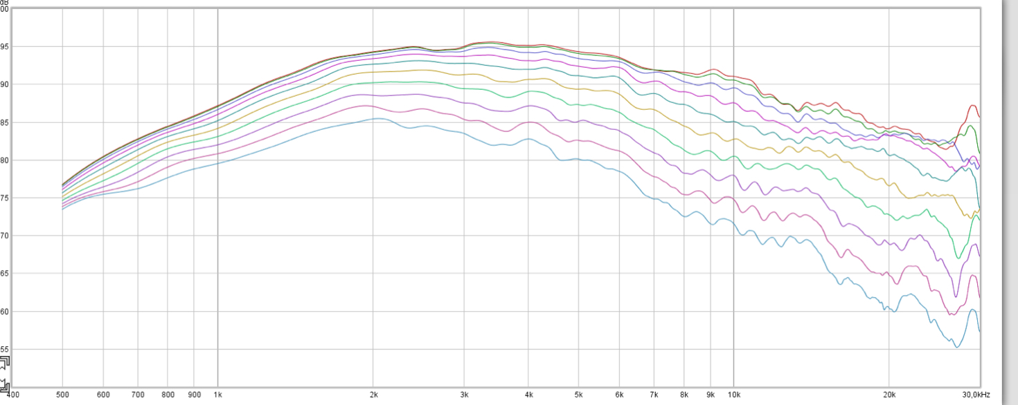

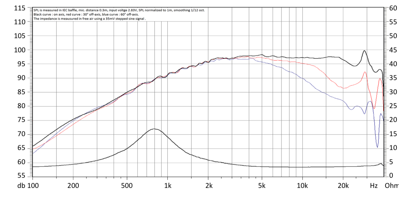

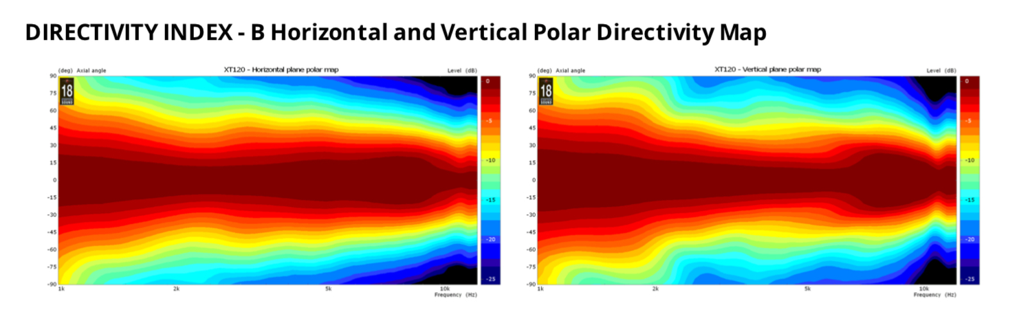

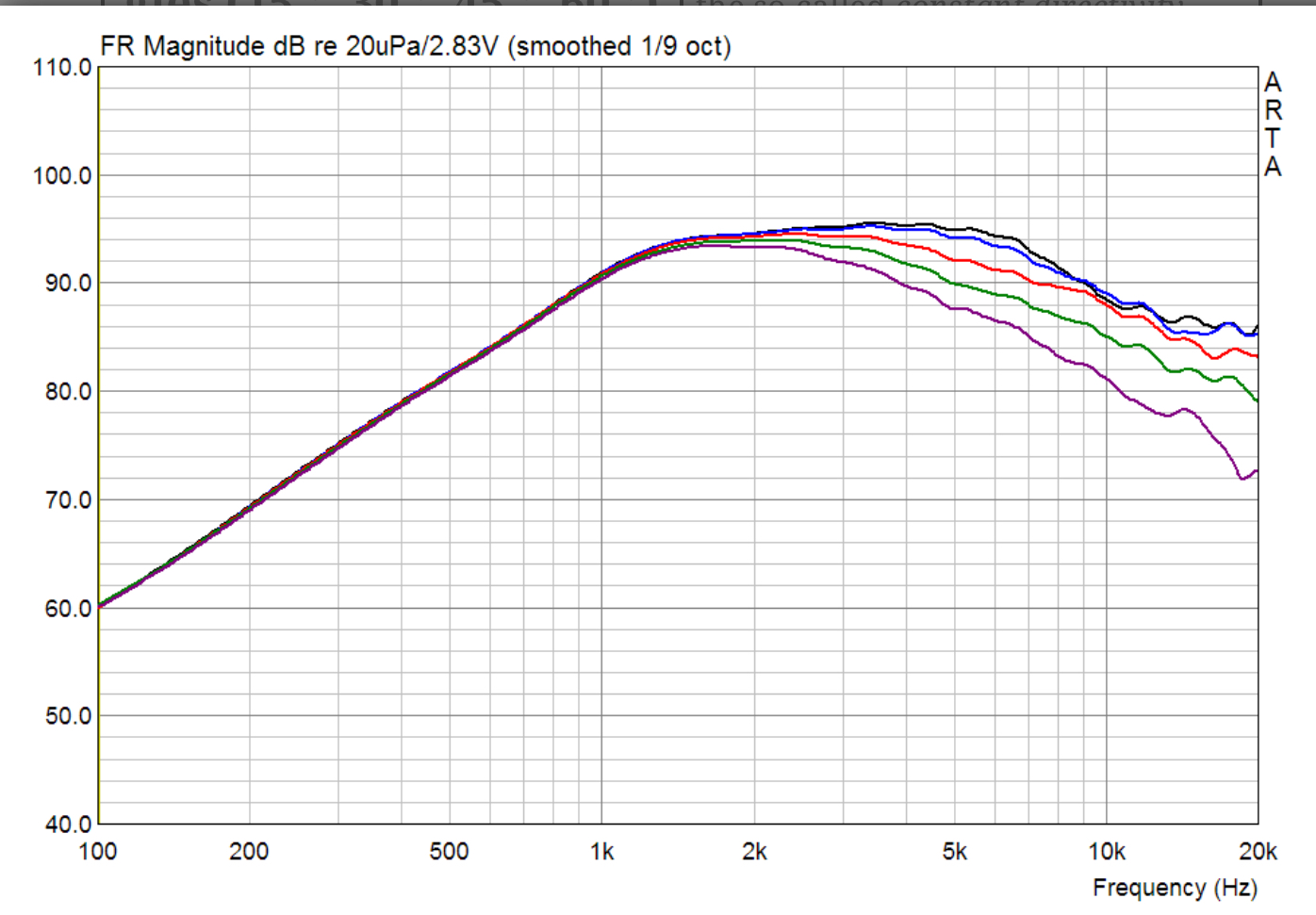

    Kikker litt på Bliesma berylliumsdiskanten og spredningsmønsteret. Altså waveguide or not.
    Her er en av de større (7») waveguidene på diyaudio vist i 0 til 90 grader.
    Den lilla (nr 4) tilsvarer 30 grader og den grønne (nr 7) 60 grader:
    Hornlyd
    Musikkglad
    01.04.2005
    20.415
    11.633
    Når det er sagt var det ikke enorm hørbar forskjell på spredningsmønsteret mellom DXT og Bliesma. Ørlite bredere sweet spot på DXT. Litt renere/større/kroppsligere/bjelleklang på Bliesma. DXT er veldig bra og vanvittig bra for penga.

    Og her DXT 15, 30, 45 og 60 grader:
    for the record, jeg deler DXT mot Seas 8 tommern ved 1800 Hz:
    Her 30 og 60 grader:

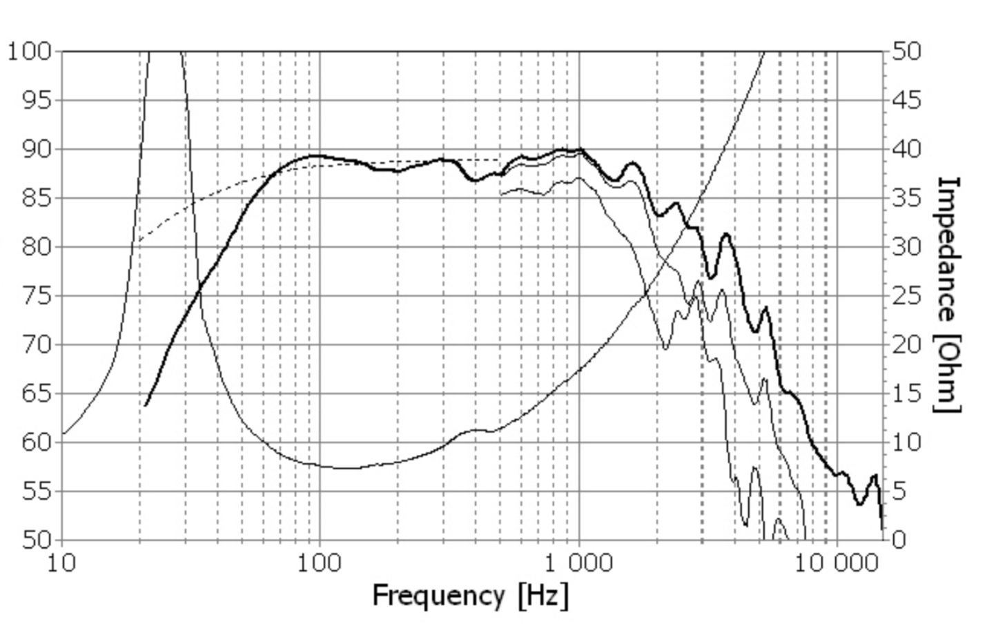

    Et artig alternativ sammen med Bliesma diskanten.

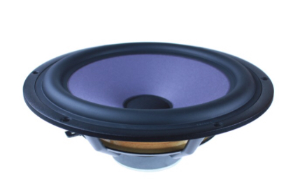

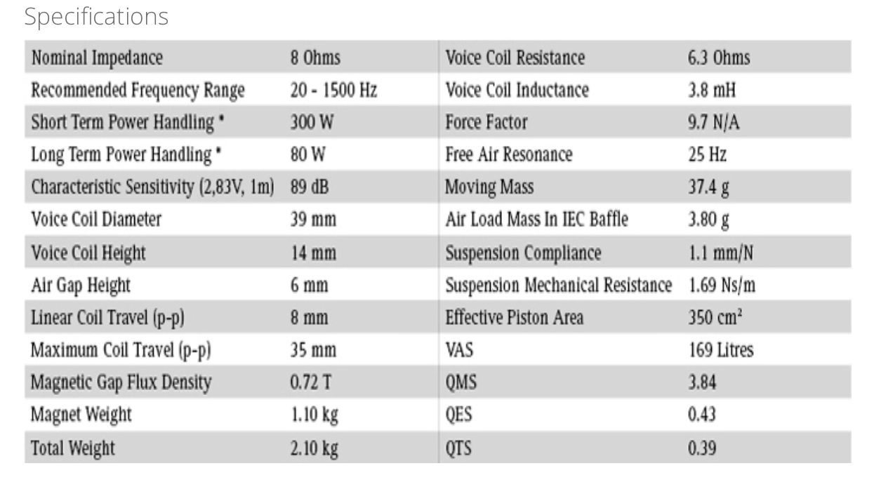

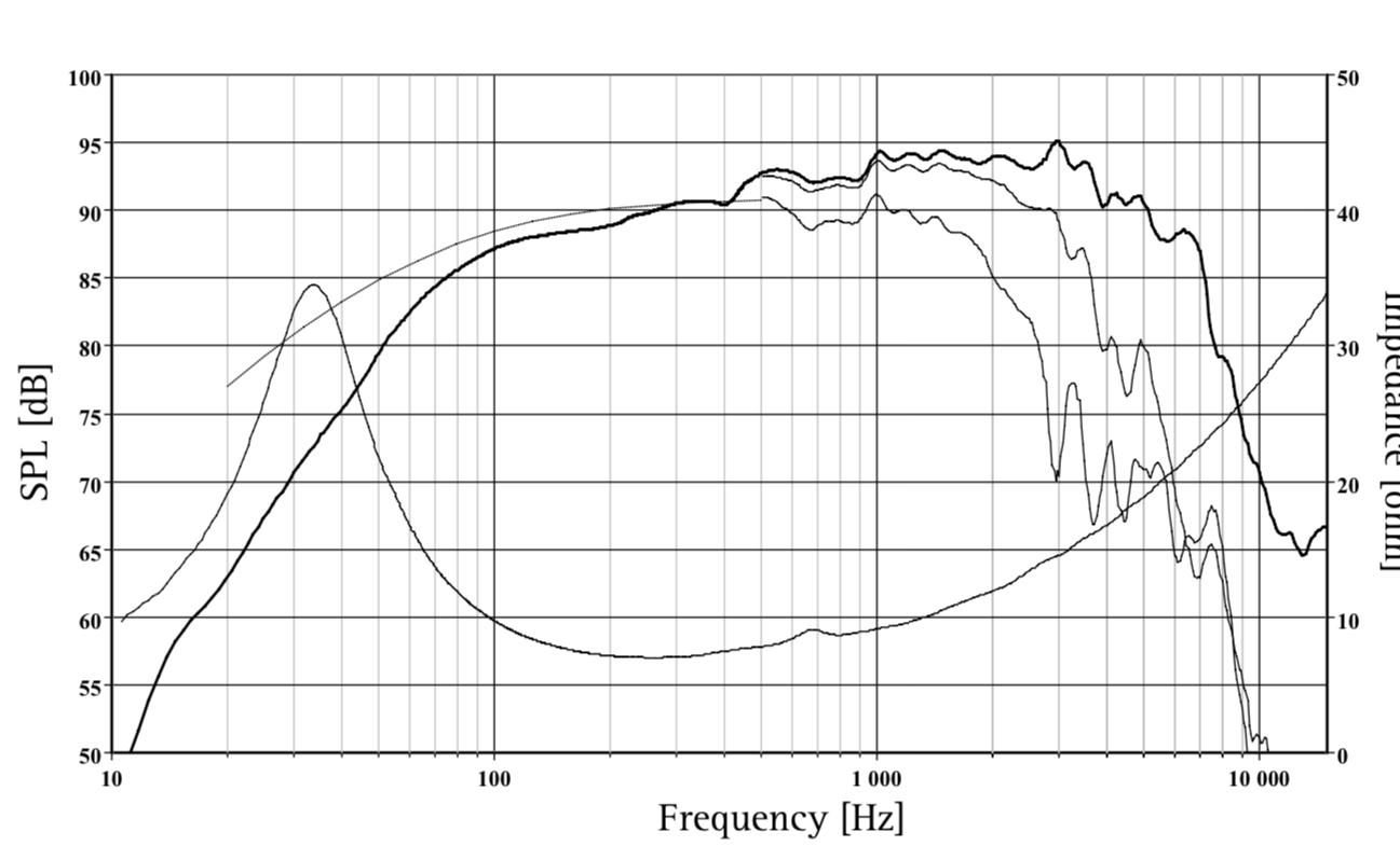

    Seas A26RE4 (H1411) Classic 10" Paper Cone Woofer
    Ubehandlet papirmembran og lav «uavfjæret vekt» borger for livlig smekk.
    50 liter lukket kasse gir f3 et stykke under 50Hz med 50% fyll.

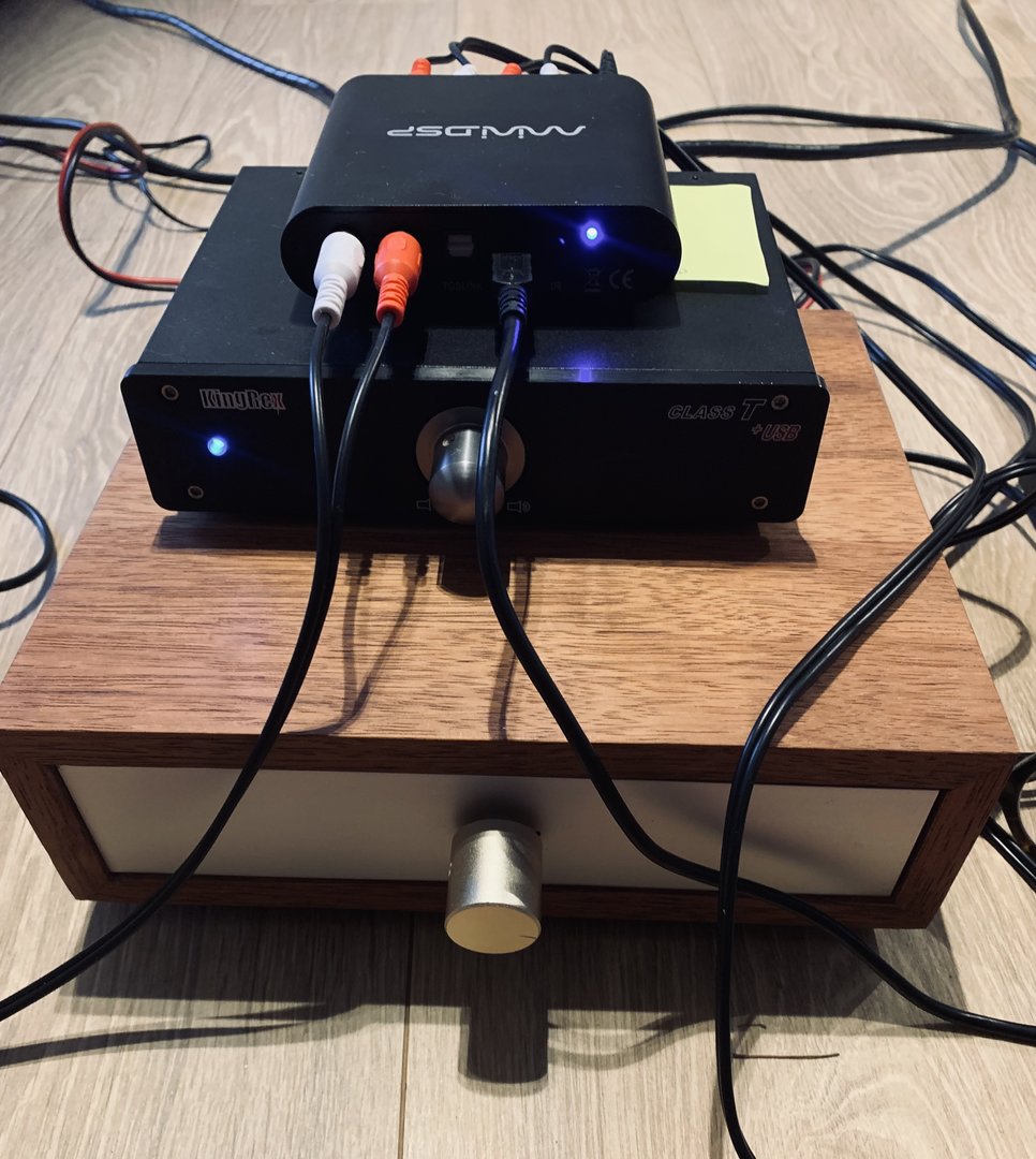

    Med aktiv deling så summerer det 100% perfekt. Det er så morsomt å bruke piltastene på PCn i minidsp softwaren «on the fly» når diskanten er reversert. Man ser dippen blir dyp. Når den er dypest snur man fasen tilbake og vipps, perfekt fase.
    Det er også dobbelt så mye kraftreserver og jeg opplever bedre dynamikk. Og ikke for å snakke om helt jevn og valgfri frekvensrespons.
    Her drevet med ekte originale Tripath chipper; Kingrex med TPA2020 til diskant og DIY med dual mono TPA2050 til bassen. Kun drevet med 12 Volt.
    Vis vedlegget 762817
    Besøkte Hornlyd på lørdag for å hente et par horn - lekker og topp lyd fra dette aktive off-grid systemet må jeg si - imponert. Hørte også på hovedanlegget - Bach's Toccata og fuge - for en gjengivelse av de dypeste tonene, og det i et normalt stort rom (!) Fikk også en del tips om plassering av høyttalere og lytteposisjon som jeg ikke visste - takker for seansen, Hornlyd. Så får jeg se om det blir bestilt 4 x 12" Acoustic Elegance til å bygge et aktivt åpen baffel system sammen med de horna :unsure: :giggle:

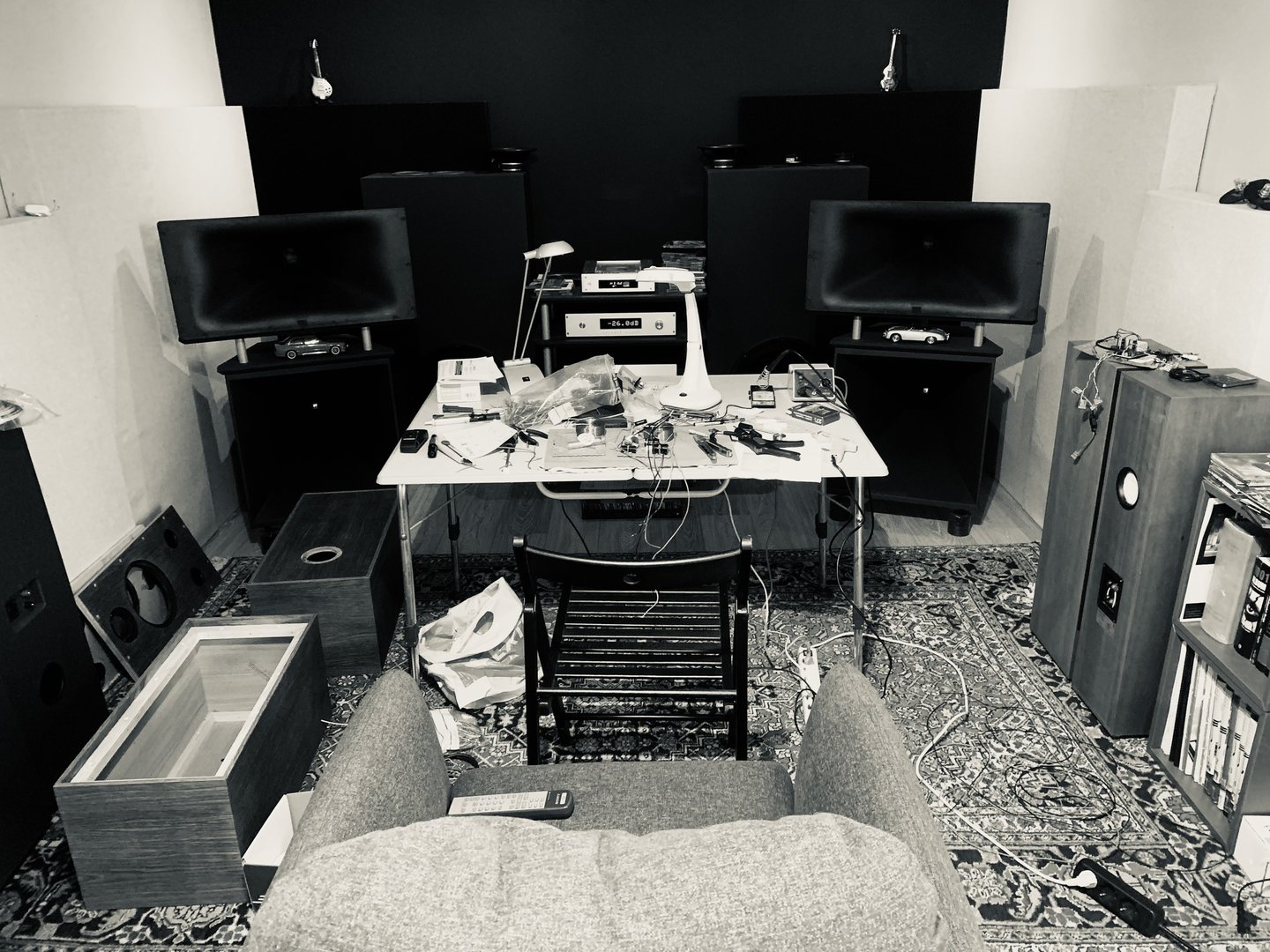

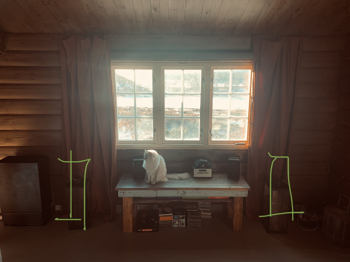

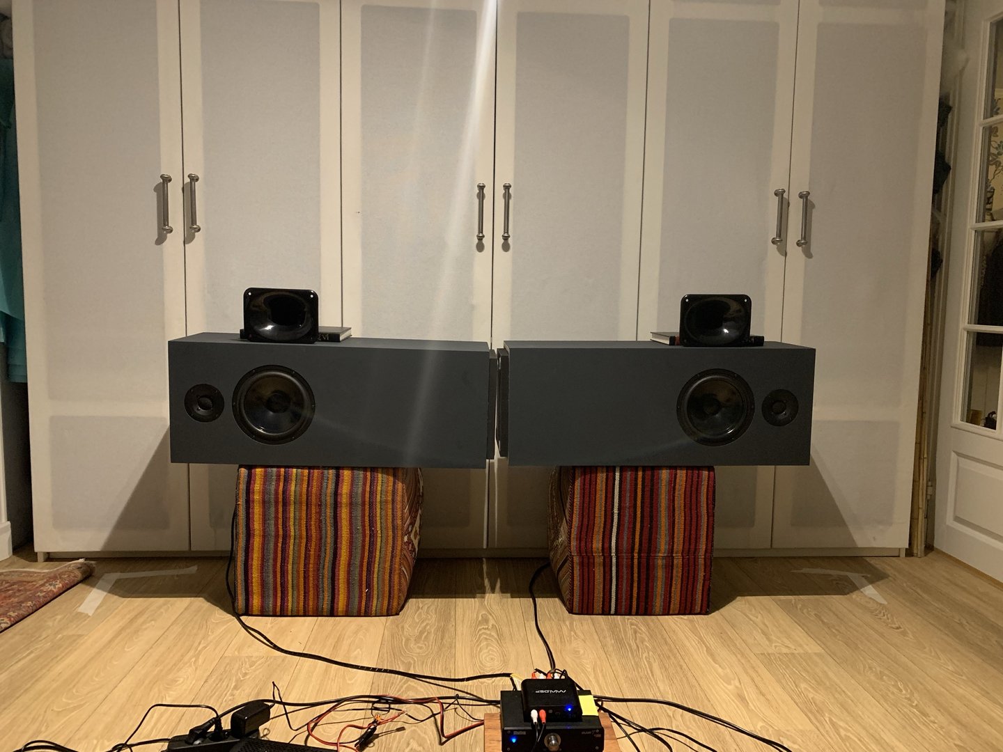

    Har diskutert litt med interiørministeren og litt røslige høyttalere slipper trolig inn allikevel. Det har vært snakk om konsollstereo også. Hadde blitt bra uansett.
    Anyway, med et røfft interiør; valnøttbeisa laftekasse anno 60 tallet, rustbrune lingardiner, gammelt gulv som er malt grått, diverse persiske og marokkanske tepper etc. Ja da tror jeg OBBB-Cbarth-Hornlyd konstruksjonen passer best utseendemessig.
    Stativer malt i dempet sort og kasser i eikefiner som skal ammoniakkbehandles av OBBB, da får de et røyka preg.
    Her er lite inntrykk av plassering og kassene ubehandlet:

    Mine mål og dimensjoner
    OBBB snekret, dampet med salmiakk og oljet 👍
    Cbarth har bidratt med old school 8 tommer kompetanse og filter
    Den blir tynn, tung, slapp og lekk:

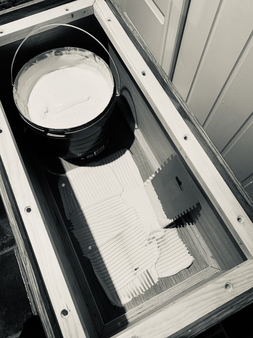

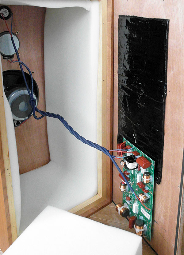

    Fikk følgende konkrete innspill på diyaudio nå angående demping:
    The bitumen sheets in the BBC approach are to damp the large low frequency cabinet resonances as best one can using extensional damping (not the most efficient of approaches but cheap and easy). Since adding more bitumen is going to lower the frequency of the resonance (making it less perceivable) and increase the amount of damping (decreasing the magnitude of the resonance) this suggests thick large coverage is the way to go.
    The internal acoustic damping material shouldn't be too loose. It needs to be kept away from the port/s and out of the coil gap. It is best located towards the centre of the speaker where the particle velocity is largest to damp internal resonances and to sit between the driver and port to minimise the amount of midrange sound leaking out the port and driving port resonances.
    Normally the side walls stiffen the front baffle (a stiff baffle is needed so that it moves little when vibrated by the drivers hence minimising the energy put into the cabinet that will be radiated away as sound or absorbed by the structural damping) making a strong joint desirable. However, strong joints will raise the lowest frequency resonances which is undesirable in the BBC approach. It isn't clear to me which of several competing bits of physics will be dominant in your case. But a stiff baffle is always desirable whatever approach is taken for the other 5 sides.
    Personally I would measure at several locations the cabinet response to a weighted tap before adding the damping and after. This should show the effect of the damping which if in line with that shown in the BBC publications will build confidence.
    If you can see cabinet resonances in an impedance sweep, whether acoustic or structural, they are likely to be audible. I would again be tempted to do this both before and after adding the structural and acoustic damping as a check that things are behaving as intended. I would also suggest looking at the output of the port while arranging the internal damping to check the midrange frequencies/resonances are improved and that the main incompressible resonance is not being noticeably impeded.
    Hornlyd
    Musikkglad
    01.04.2005
    20.415
    11.633
    Til andre bruksområder som f eks horn, platespillere osv er alubelagt butyl fint. Man trenger ikke kjøpe et dyrt «HiFi brandet» produkt:

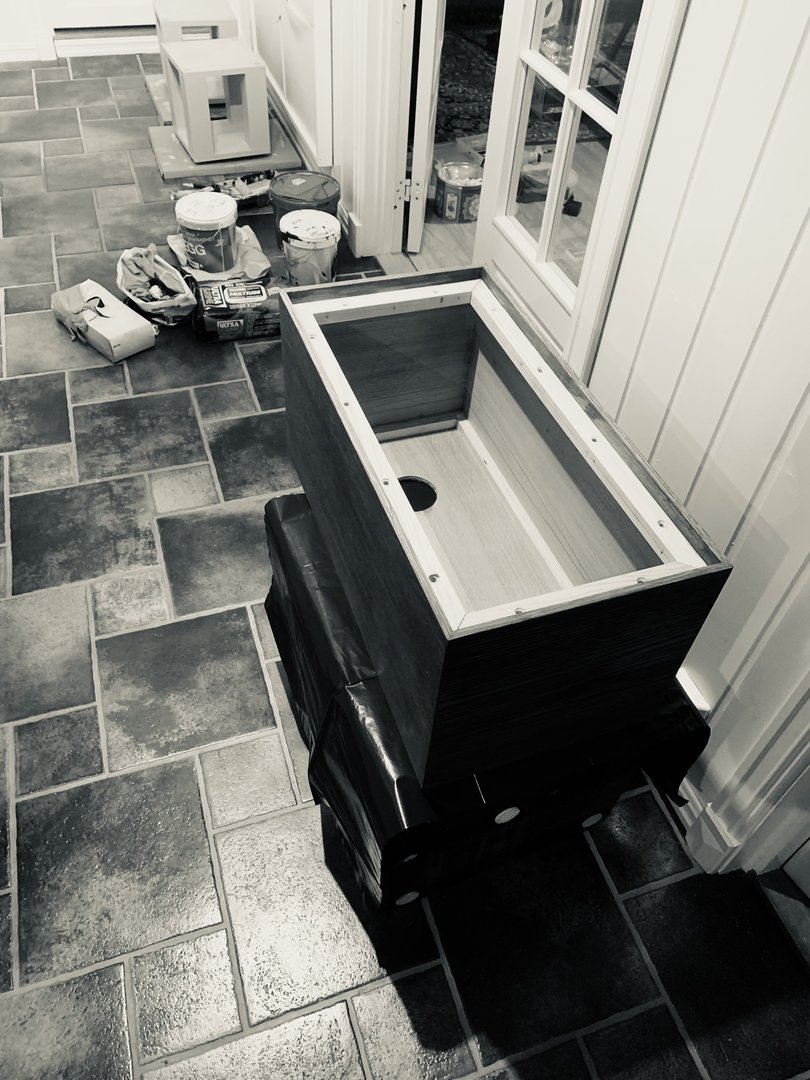

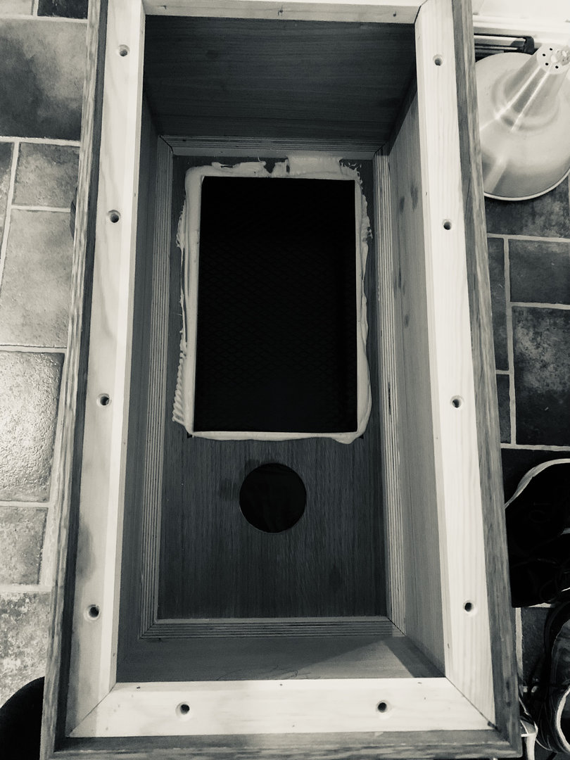

    Litt flere foto. Gladmelding, fruen synes de var tøffe. 🎉
    Knoketesten gir en veldig mørk klang, ergo, ressonanser en til to oktaver lenger ned enn andre høyttalere. Og jeg har ikke begynt med asfaltdemping.
    Stativene er tunge og skal males dempet sort.
    Så blir det en prosess med å gjøre de litt «lekke» (derav navnet) 😂

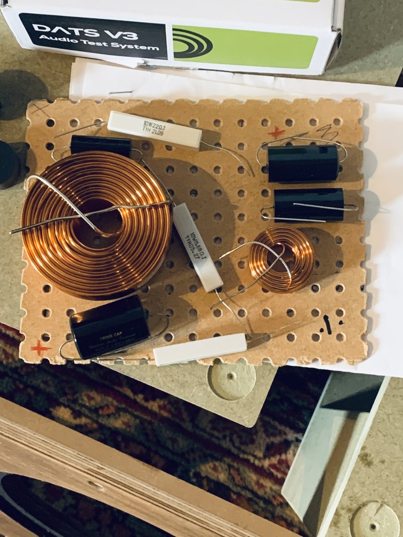

    Blir svett av å tenke ut en god layout.
    Jeg kan hvertfall love minimalt med tap i seriespolen til bassen 😎

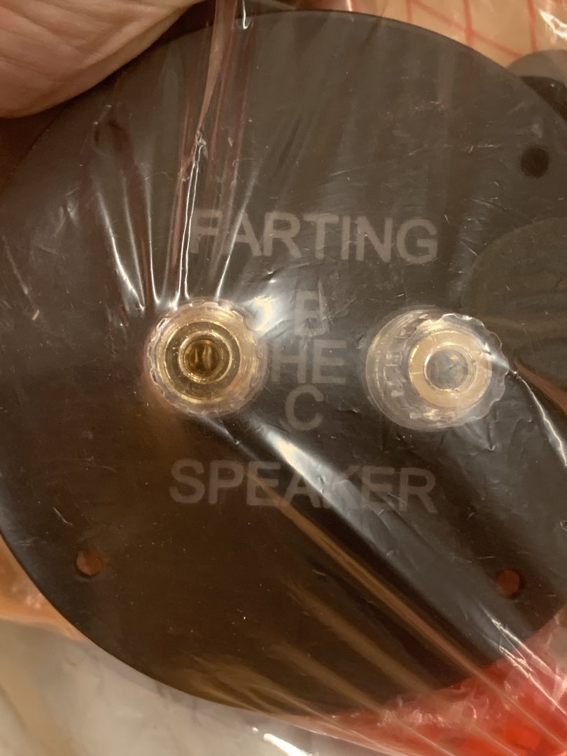

    Fals må til på «Farting Speaker» og en slapp pakning (Teena-Man) 👍
    Rampaene tar vi ut, så får jeg tak i o-ringer som mutttere kan klemme mot bak lista. Da blir det enda mer avkobling. Tror R&D jobben er i mål med baffelen da
    Salmiakk, røyk og olje gjorde susen. Ikke HMS men dog. Kona synes som nevnt de var tøffe. Ble litt sånn Oswald Mills Steam Punk stil.

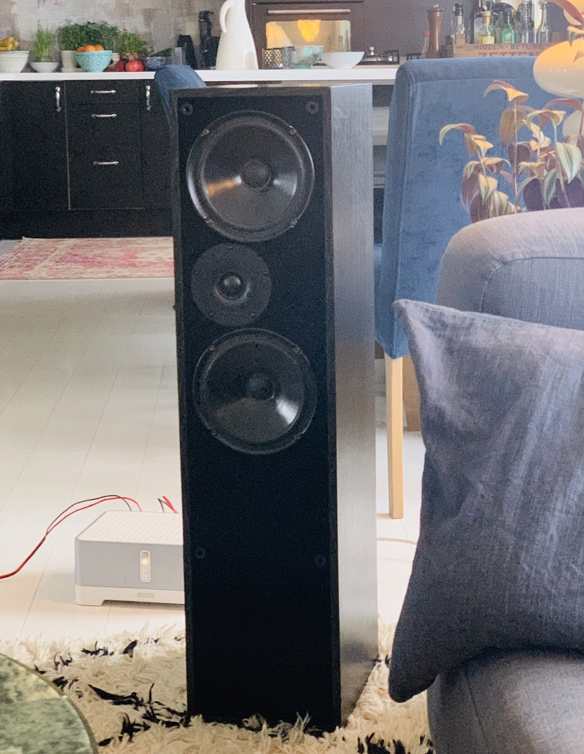

    Rydda litt og satt sammen deler fra et partre Dali 104 og lagde ett strøkent «originaleksemplar» til en kompis som skal ha det på hjemekontor.
    Du så bra Dali 104 er selv originale.
    Og for en dynamikk og bass det er i 3255 ampen:

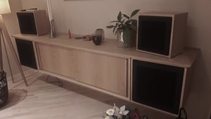

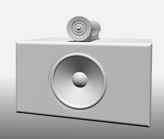

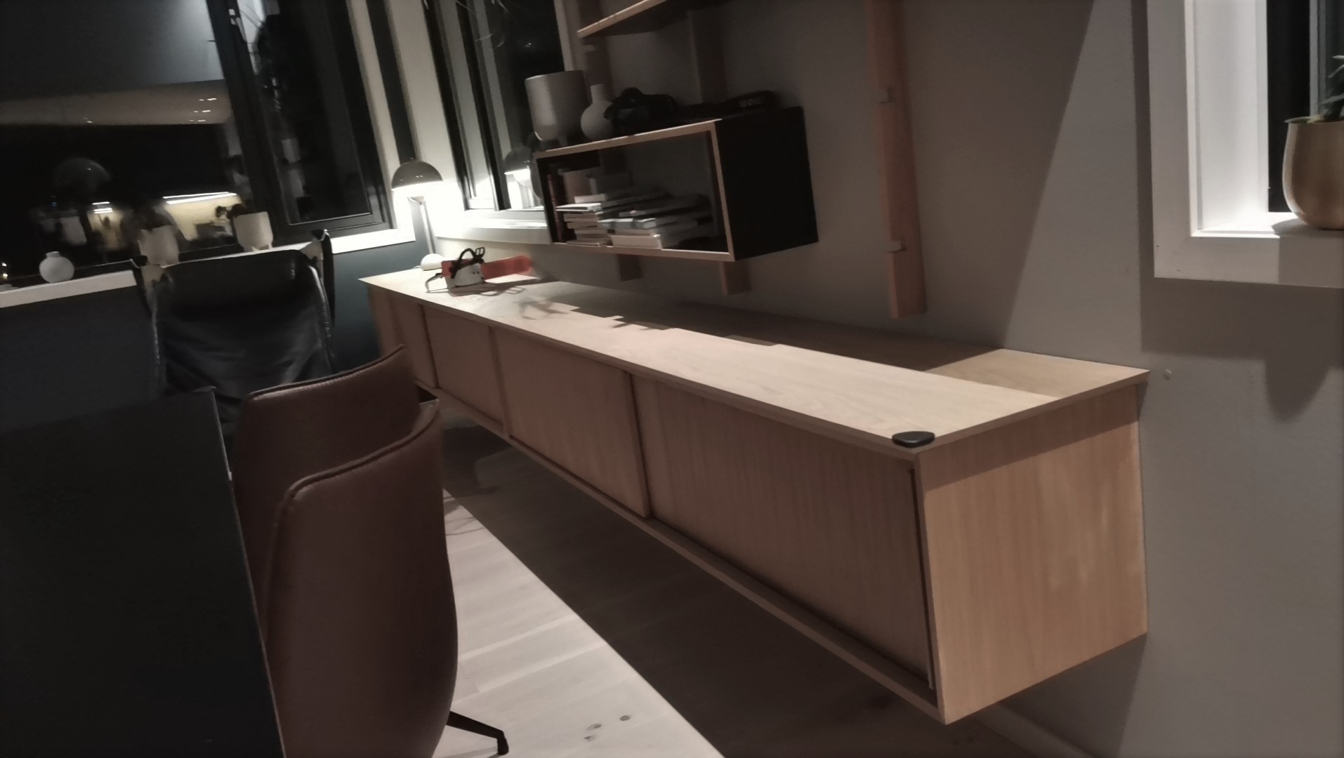

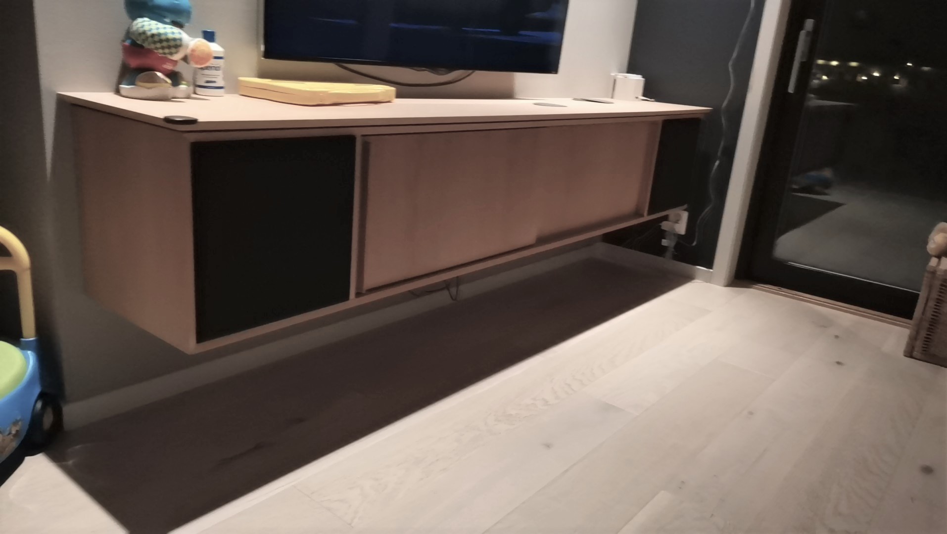

    Konsolltankene dine....
    Har lekt litt med dette, som du kanskje kjenner til. Aberet er at det kanskje sprer seg litt for velvillig. Det ble en med tillegg heimen vår, ble en villet førjulsgave til eldstegutten og kjæresten samt en til på en annen vegg og tre i andreboligen på Senja i flere utgaver. Det som i prinsippet skiller de du viste lenger opp er jo utvilsomt systemer forskjeller i kapasitet og kvalitet. En unison ormfaktor/utforming har vært en målsetting og det setter selvfølgelig en del begrensninger.
    Guttongen og kjæresten har fått sitt møbel og arvingen har også laget en kjempelang til - denne kun til oppbevaring og pønt.
    Her i heimen har vi levd med denne greia i mange år. De integrerte høyttalerne er Daytons langslagsbasser. To lag med kasser, egentlig. Den innerste, som bassene er festet i, henger i friluft i 1,2mm wire. Nesten null av vibbene overføres til veggen bak. Toppkassene inneholder EMS LB8. Bredbandere som spiller bra og som jeg tipper har greit potensiale. Dette får jeg etterhvert prøvd ut når Raspberry, Roon og konvolver fra Audiolense er oppe og kjører.
    Alt i alt er jeg greit fornøyd med tankegangen bak disse - spesielt med tanke på at det går an å lure relativt firkantige fruentimmer utpå galeien uten at de vet det.

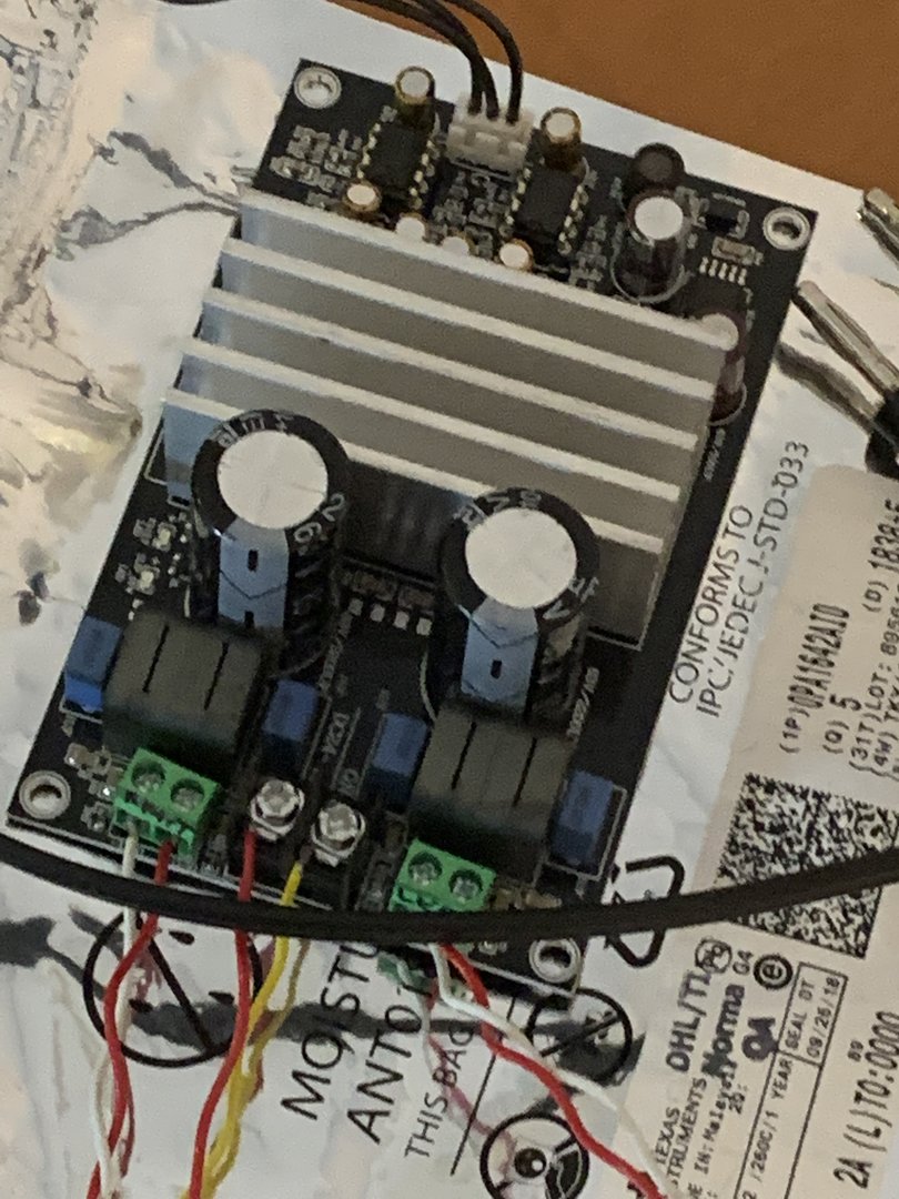

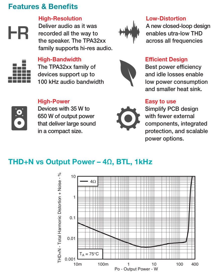

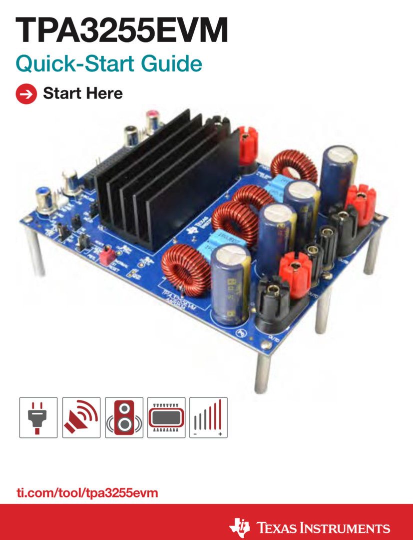

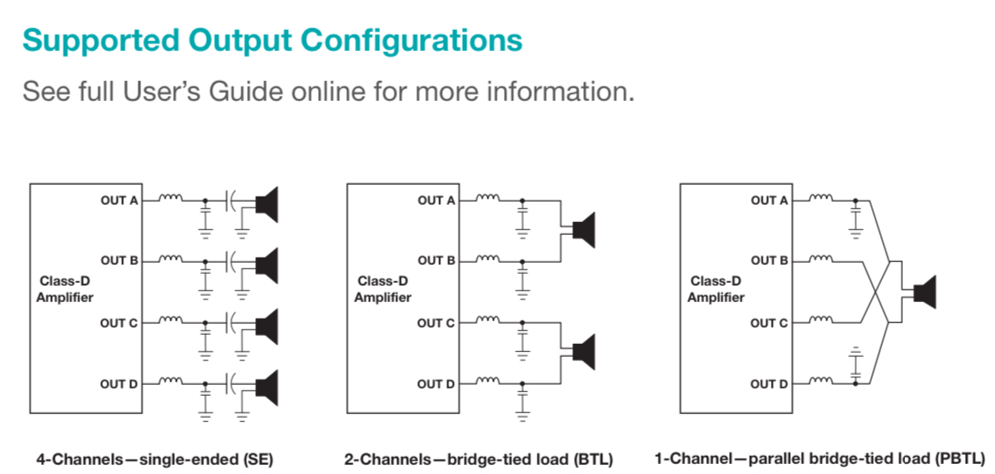

    Etter veldig mye om og men så har jeg valgt 4 kanaler. Original Texas Instrument i frykt av at Kina-ampene er dårligere selv om TI ampen garantert er laget i Kina. Kom på 2100,- inkl mva fritt levert fra Mouser.
    Det blir en langtidsplan, dvs «off grid hyttehøyttaler mk2». Rett og slett noe å pusle med mens jeg allerede har et oppegående system med prompehøyttalerne.
    Mk2 planen er som følger:
    * Texas Instrumente «original» TPA 3255 Evaluation Board. Bruke 4 kanaler.
    * minidsp 2X4HD som skal oppgraderes til Dirac (koster 200 USD for lisens).
    * være ekstra nøye med montering og kabinett, man kan faktisk få jordproblemer med DC strøm? Det visste jeg ikke?
    * Finne ut om kildevelger og volum på minidsp er praktisk nok?
    * finne ut om jeg profiterer på buffer eller ikke, tviler på det i dette oppsettet
    Når det gjelder selve høyttalern har jeg hvertfall tre muligheter:
    1) de mørkegråblå solide «Snell 2021» med Seas CA22 og Bliesma beryllium

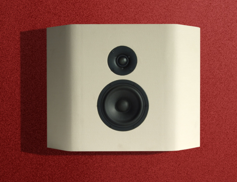

    2) «konsoll hifi» med Seas CA22 og Bliesma beryllium i waveguide oppå
    3) en slank søyle på 140 cm med Bliesma beryllium og masse høykvalitts 4 tommere
    Waveguide til Bliesma beryllium kan hvertfall lages på tre måter:
    1) Samme som the Shy har, emo kan formidle et firma som freser i alu, denne deles relativt høyt >2000 Hz. Men da tenker jeg at jeg kanskje heller bruker diskanten uten WG?
    2) Runde varianter ligger gratis på diyaudio. Bakken kan frese en 7 tommer i MDF og jeg kan sprøytesparkle, pusse og lakke selv. Disse kan deles lavt ned mot 12-1400 Hz og det er interessant.
    3) kjøpe tegning hos Joseph Crow til en spesialdesignet rekangulær WG. Takler 1500-2000 Hz. Blir superstilig. https://josephcrowe.com/
    Her er forsterkermodulen:

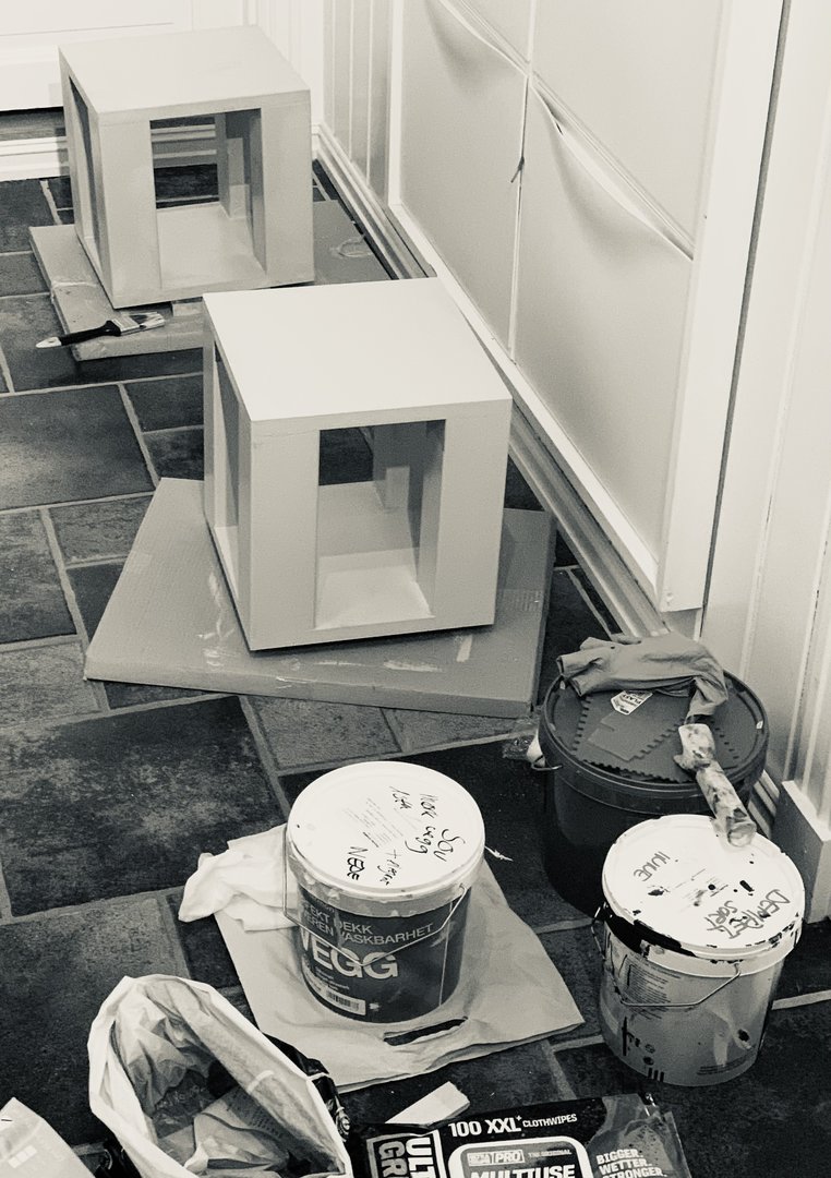

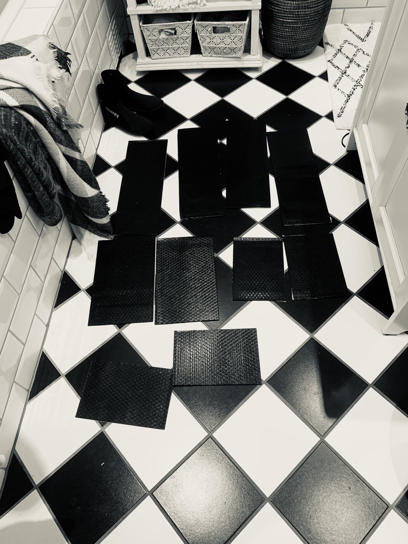

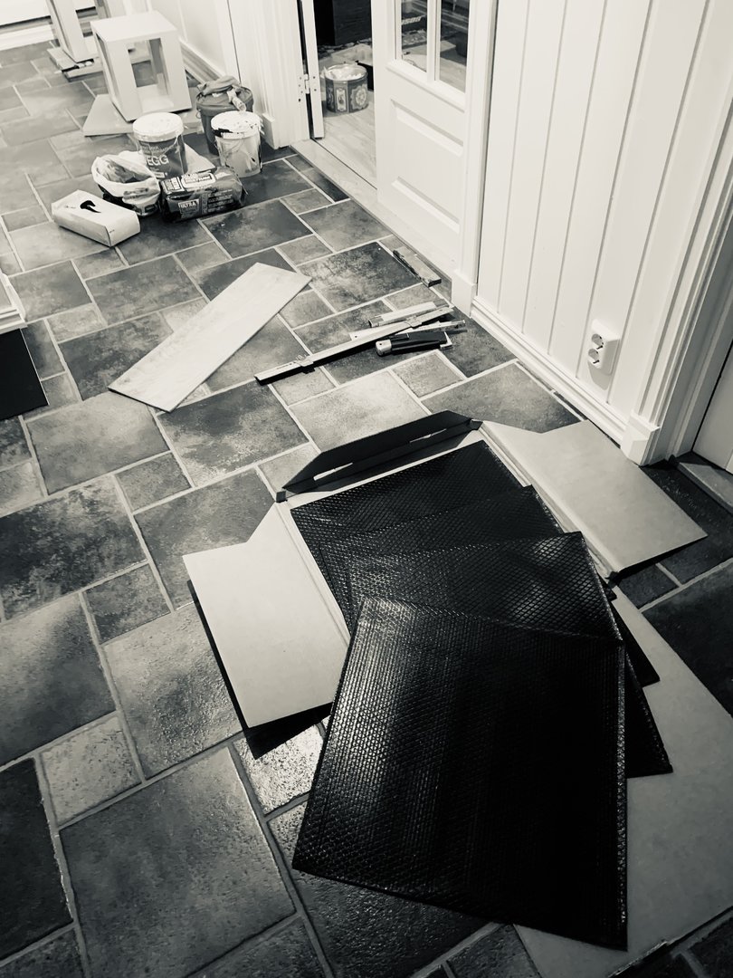

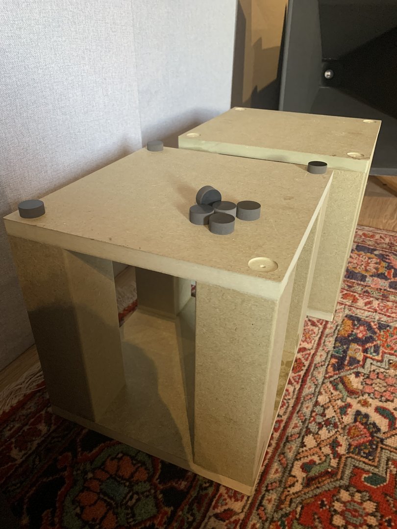

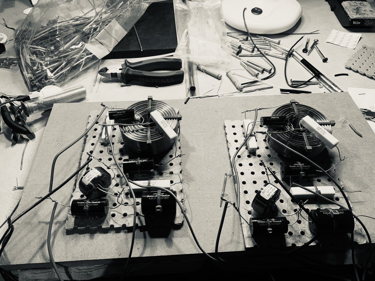

    Litt fremdrift. Rampaene er tatt ut og jeg skal lage en myk pakning med skive oppå for å «koble av» baffelen.
    Først maling av stativer, demping med asfalt og montering av delefilter.
    Ser mindre rotete ut i sorthvit med sølvtoning :)
    mk1classic
    07.01.2009
    1.994
    1.622
    Sandvika
    Filten er vel for å stoppe gjenklangen innvendig, mens asfaltplaten demper egen-svingningene i veggene.
    Så hvis du er redd for egenklang i boksen og mulig refleksjon ut gjennom driveren bør du legge på noe.
