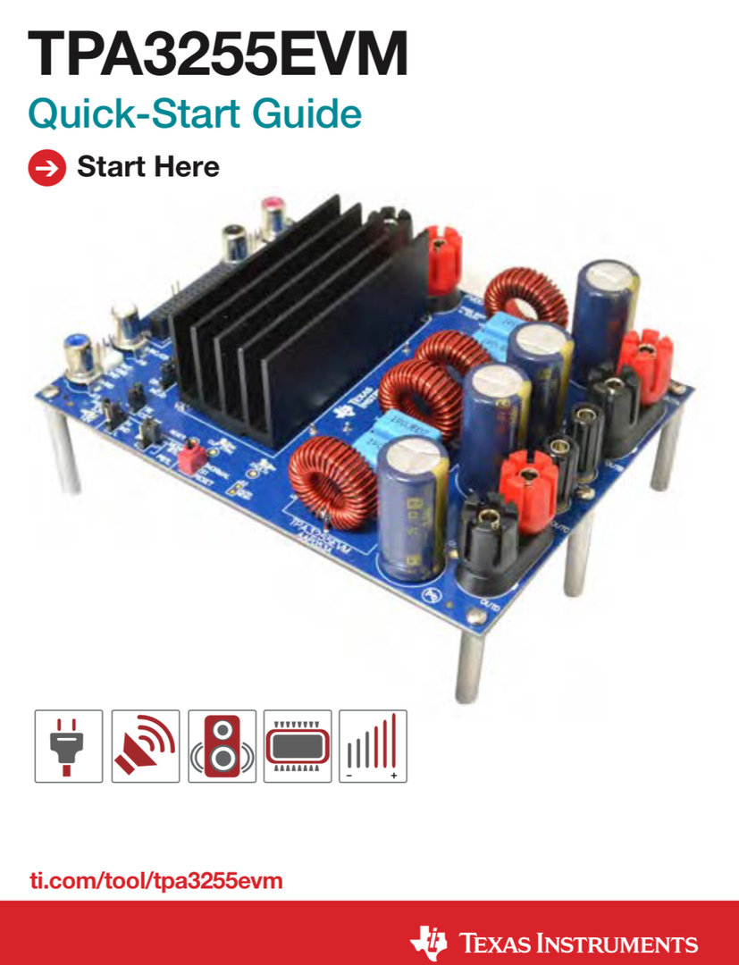

    Texas Instruments TPA 3255 forsterkermodul, trolig den beste, hvertfall originalen er på inngående. Her må et kabinett som matcher MiniDSP skaffes/lages.

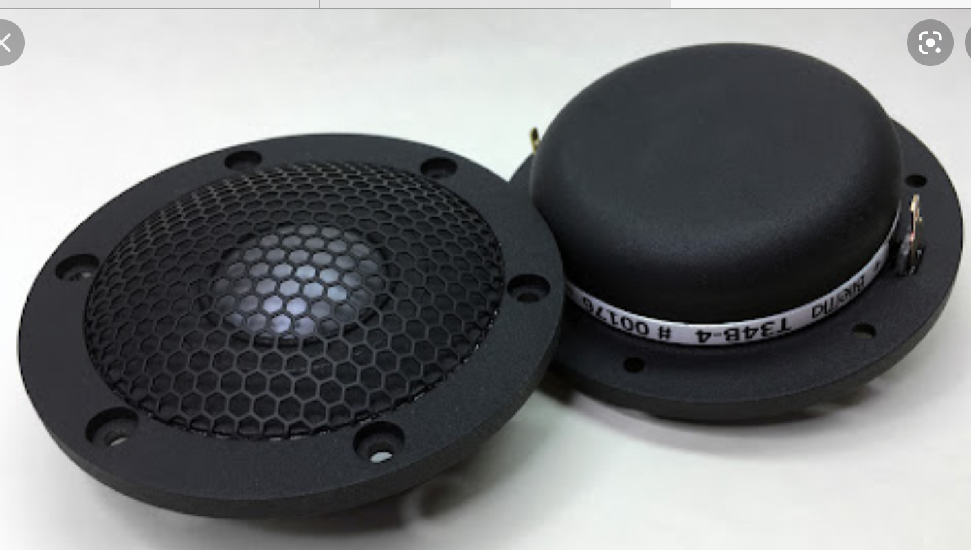

    Bliesma 34 mm berylliumsdiskanten ligger trygt i hylla.

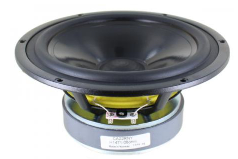

    Den lettdrevne, kraftige 8 tommern til Seas ligger også i hylla. 50 liter kasse er nok til masse godlyd.

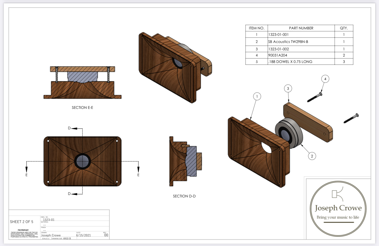

    Har dialog med Joseph Crowe som tegner dedikert waveguide som ser sånn ut. Bakken kan CNC frese i MDF (skal lakkes silkematt sort).
    Når du sier "originalen", er det noen kloninger der ute som man må passe seg for? Selv om de kalles 3255?

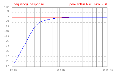

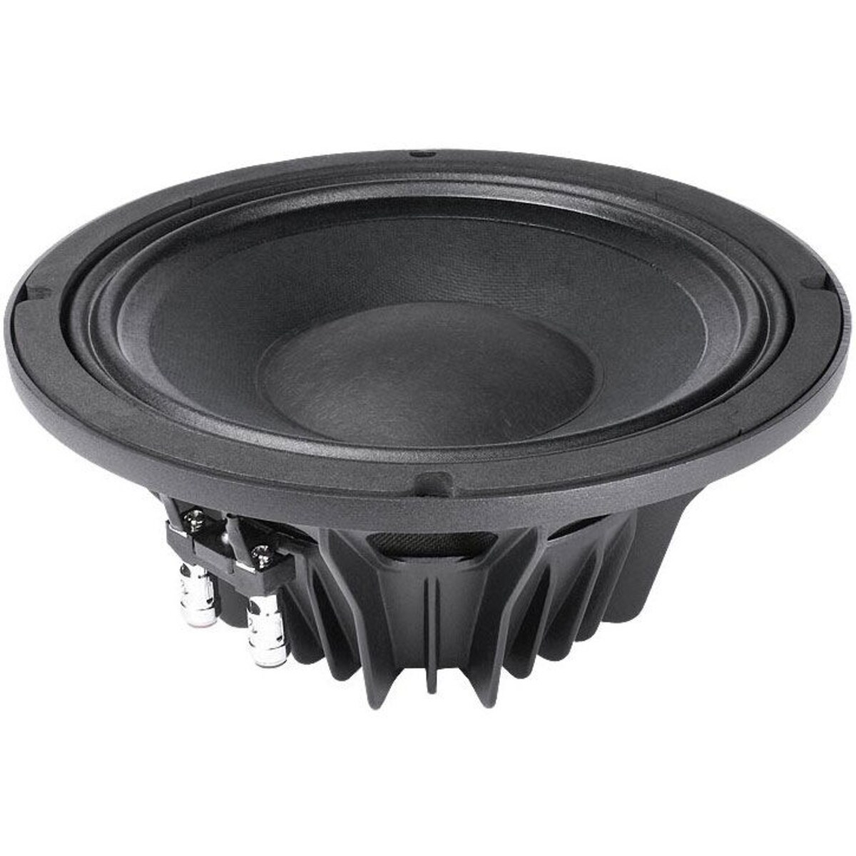

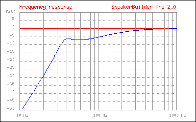

    Siden energi er såpass sentralt her, har du tenkt på en high BL løsning?
    Jeg fant en driver som kan egne seg til dette, en Faital 10PR300 i 4 ohms utgave:
    Dersom vi setter den i 60 liter, tunet til 38Hz med 3 ohm utgangsimpedans, får vi dette:
    Ser vi på den samme med 0 ohm utgangsimpedans får vi dette:
    I en forsterker der dette er "innebygget" vil vi altså få en fornuftig kurve, men når vi har 0 ohm utgangsimpedans er virkningsgraden oppe i 95,8dB og følsomheten oppe i nesten 100dB i passbandet. Ser vi på impedanskurven ser den slik ut:
    Det betyr at selv om dette er en 4 ohms driver så ligger impedansen ved 50-120Hz på ca 10 ohm eller høyere. Det betyr igjen at det går fint lite strøm i dette området. Selv ved 200Hz er vi på 5 ohm, og det samme er vi ved Fb. Når kraftfaktoren blir såpass dominant øker med andre ord ikke følsomheten i dypbassen, men impedansen øker, også i impedansbunnen, og dermed går det mindre strøm. Med andre ord, skal dette lønne seg må du på en 4 ohms driver (som dette). Legg også merke til at denne har Fs på 50. Mange PA-drivere har Fs på 60+Hz, og da får du problemer med for mye av den øvre impedanstoppen.
    Så hvordan utnytte dette i praksis? Bare å ha nok spenningssving tilgjengelig og ta det med EQ rett og slett. Det er ikke noe å tape på det og det ødelegger ikke impulsresponsen slik mange tror. Det som skal heves med EQ krever veldig lite spenning, og du vil ligge på ca 108dB eller mer pr høyttaler (1 meter half space) med 20W reell effekt inn i denne konstruksjonen.

    Men bør jeg da kjøpe to stk TA3255EVM og brokoble dem?
    Tenker litt på hvor mye disse suger fra 12V batteriet som typisk har 12,5V. Strekket er kun på 2 meter og jeg kabler med 6 kvadrat så det er null tap. DC DC konverteren er 95% effektiv.

    Disse chippene har så vidt jeg vet 4 kanaler, og støtter både parallell og brokobling. Deres maks effekt leveres i PBTL-mode. Med nærmere 115dB med rundt 10W pr høyttaler er jeg usikker på om du trenger mer enn 2 kanaler pr høyttaler. Lasten er også såpass overkommelig at jeg tror fint du kan kjøre separate kanaler til diskanter og basser og putte inn aktiv deling. Har du ca 25-50W tilgjengelig pr driver burde det holde i massevis. Det er jo ikke all verden slaglengde på disse tingene heller.
    Jeg prøver med en forsterkermodul først og kjører 4 kanaler :)

    Hva med AE TD10M i 4 Ohm da?
    Ja, den kan nok fungere. Sånn kjapp kikk på T/S så tenker jeg den har lavere masse og dermed må ha noen liter til.
    EDIT: Ser nå at AE har ca 10g mer masse, da går de nok i mindre kasse, men liten mistanke om at de kanskje ikke oppnår samme virkningsgrad. Men de har omtrent samme Qe med lavere Fs, og det skulle bety en relativt sett noe svakere motor.

    De er dobbelt så dyre så da er kanske Faital et bedre valg?

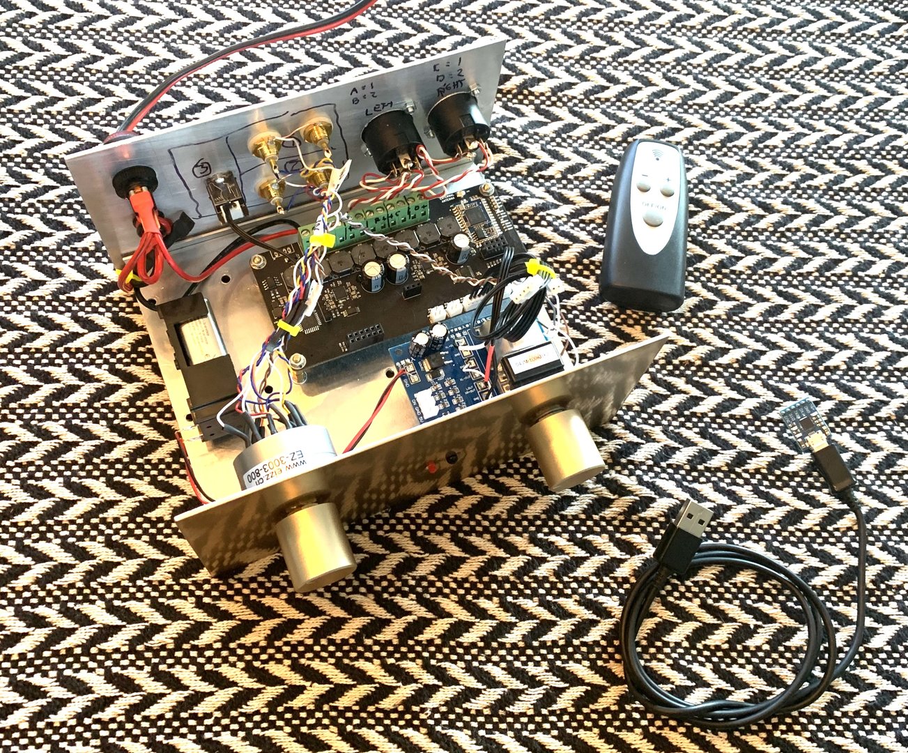

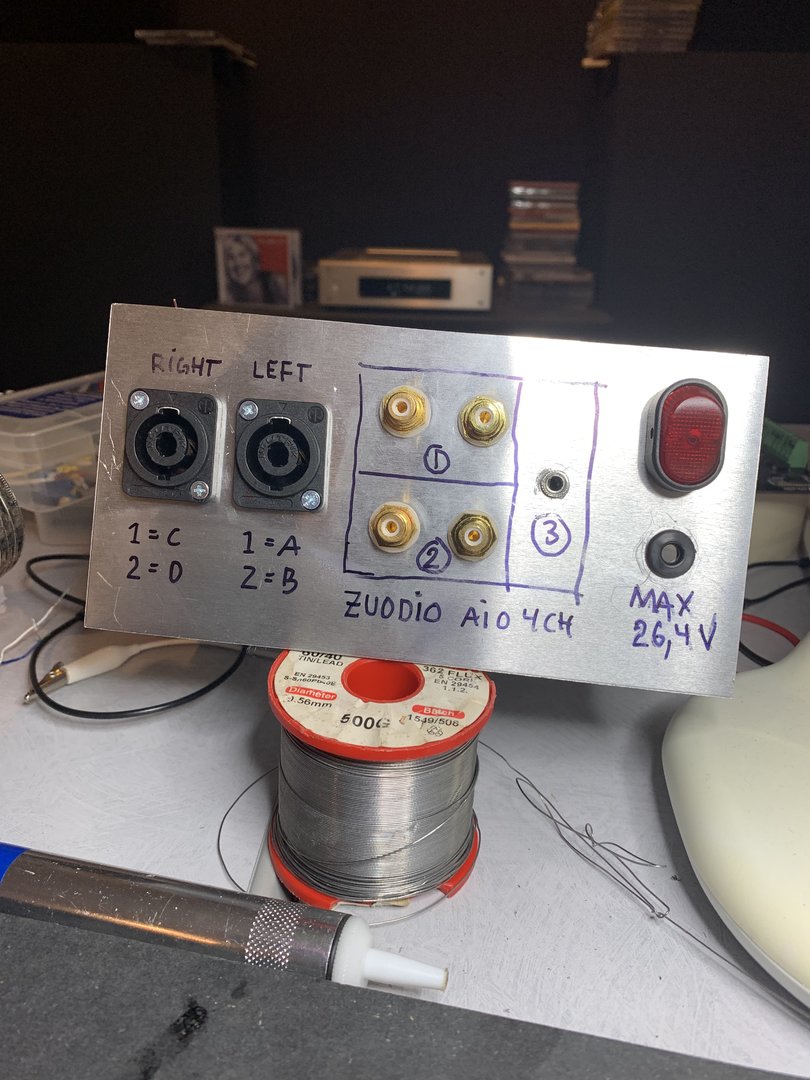

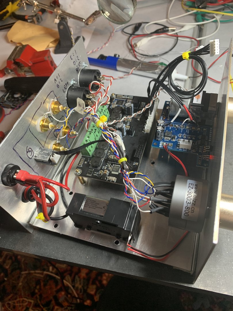

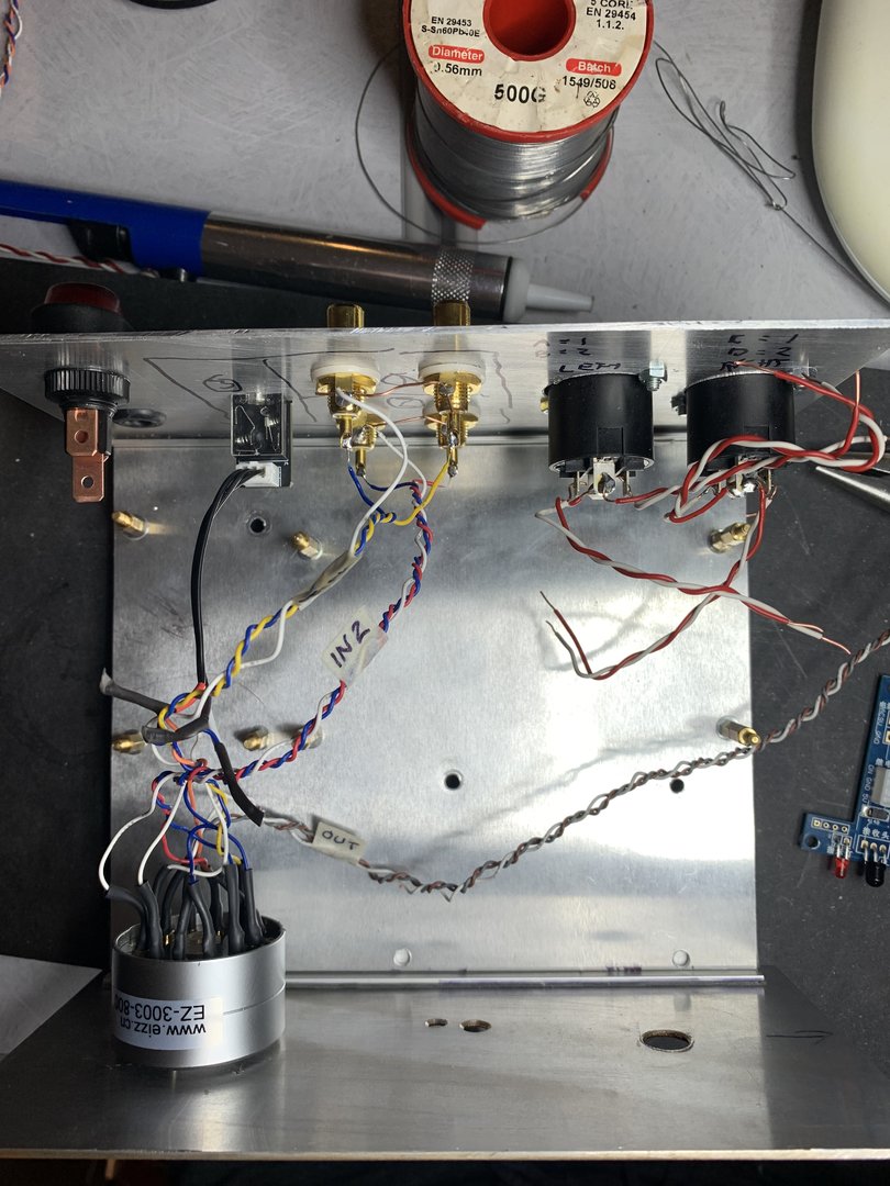

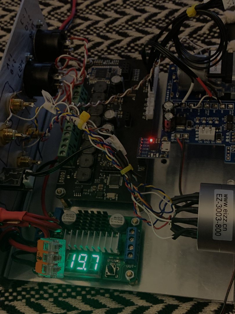

    Tilbake til den lille aktive 4 kanals DSP forsterkeren fra ZUODIO
    Er ikke så nøye med finishen på baksiden bare det funker.
    Foran blir den stilig.
    Inngangsvelgern funket ikke med printkortet så jeg loddet rett på pinnene.

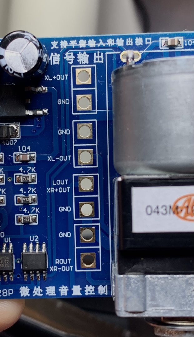

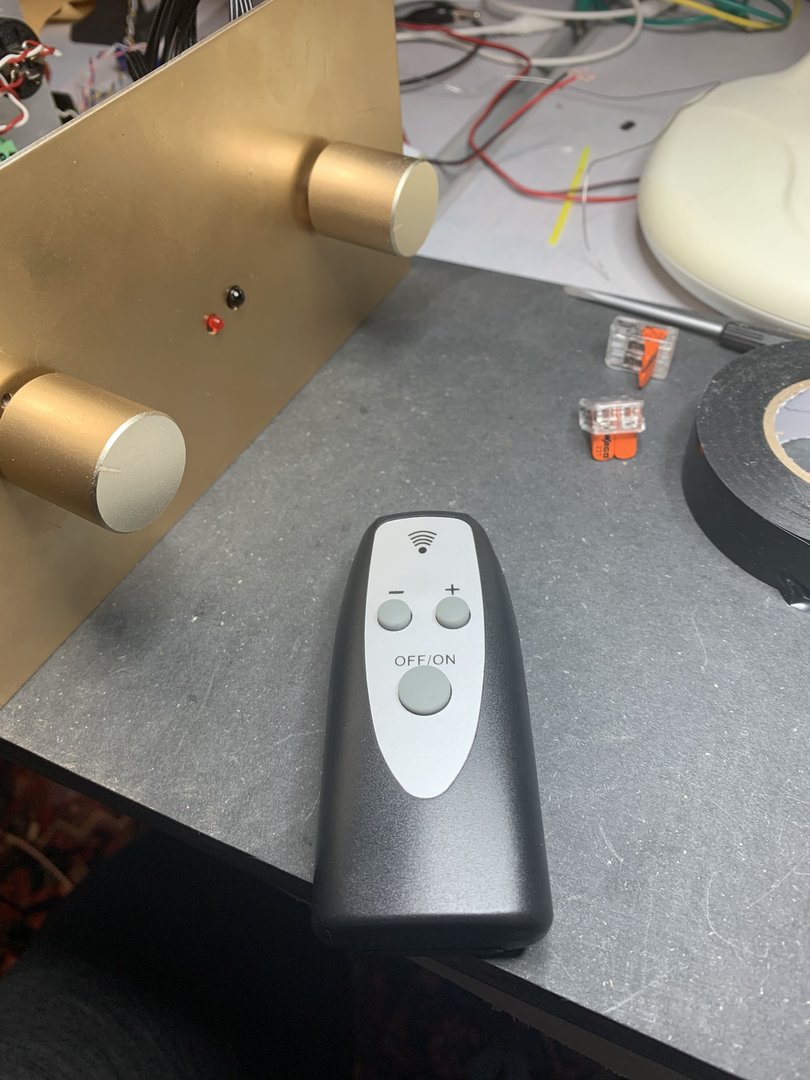

    Nå skal den fjernstyrte volumkontrollen loddes.

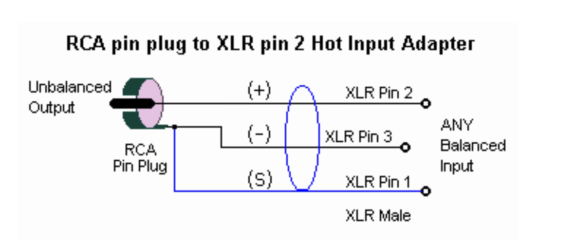

    Må holde tunga rett i munn når jeg går fra RCA til XLR og videre ut XLR til RCA.
    Skal minus og ground kortsluttes både på vei inn og ut?

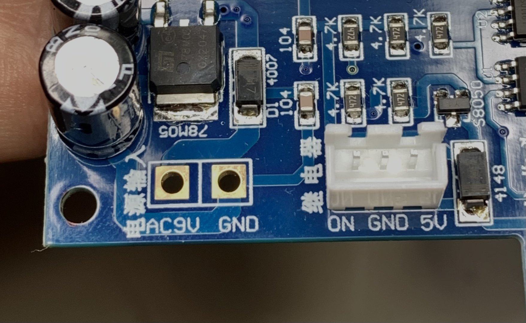

    Og jeg er fortsatt litt usikker på strøm inn? Det står AC9V på printet men AC og DC på printet.

    Prøver først å bruke kun pluss og minus. Den skal jo rett gjennom uansett. Det blir vel like for like?

    Kan ikke helt tro at xlr - utgang skal kortsluttes. Kun på inngang, tenker jeg.

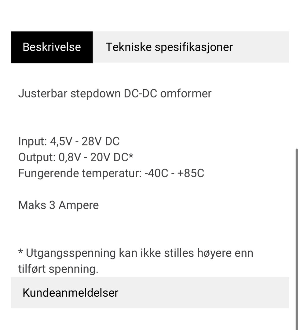

    Da loddet jeg minus RCA til ground. Har sjekket med multimeteret og selve linjevelgeren er mekanisk 👍
    Når det gjelder 9V strøm til volumpoten så har jeg gått på en liten smell.
    Jeg trodde dette er en «step down buck converter» altså variabel DC ut.
    Har en 20V PC strømforsyning. Uansett hvilken vei jeg skrur på det lille potmeteret så kommer det 20V ut? Den er altså ikke variabel? Må være noe galt med potmeteret eller converteren?
    Hornlyd
    Musikkglad
    01.04.2005
    20.415
    11.628
    Det var den motoriserte volumpoten som sendte noe krøll i retur?
    Anyway, løste det med 9V batteri. Fjernkontrollen kan slås av og på så det blir ikke ofte den brukes allikevel. Men kjekt å ha muligheten.
    Motorisert volum funker fint nå.

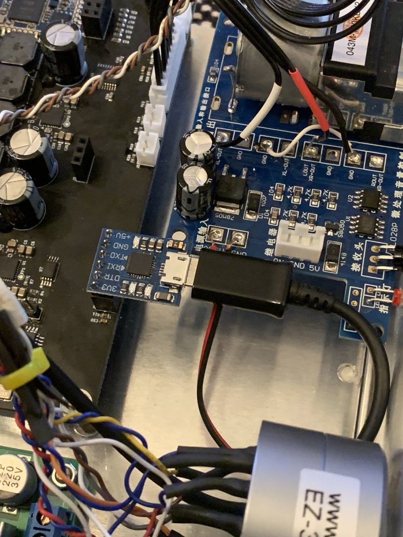

    Men har enda ikke sjekket om det er lyd. Er noen bugs i en firmwareoppdatering. Jeg bypasser Bluetooth, volumpot, kildevelger og av og på bryter i enheten. Skal ha en auto on når den fores med strøm og Aux som default. Da blir den enkel i bruk for resten av familien.

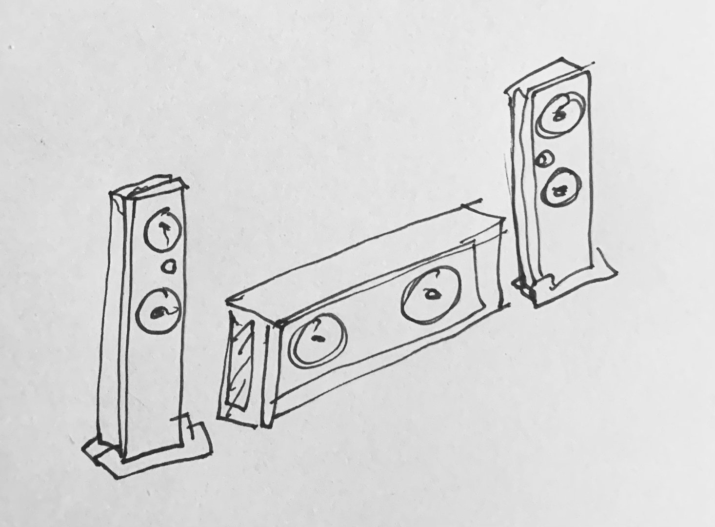

    Tok en liten lytterunde på Dali 104 DXT grelv edition i går og bevare meg vel så bra det låter. Eneste lille minuset er at jeg savner midbasstrøkket fra større drivere.
    Kom på en idee til hytta som kan bli virkelig bra og jeg har alle komponentene.
    Dali 104 DXT grelv edition i dipol med avrundede hjørner (reduserer diffraksjon), moderat u baffel på 10 cm med dempemateriale på sidene bak (reduser dipolpeaker og dipper).
    Eminence Beta 15 i moderat u baffel i konsoll. Dette er mye lettere last for en liten forsterker enn 8 tommer i bassrefleks. I tillegg får jeg midbass smekket jeg liker så godt. Når det bare er bassene i en konsoll kan den også være lav.
    Minidsp Flex 2-4 med Dirac fikser deling mellom Dali 104 DXT satellitten og dipolbassene som en drøm.
