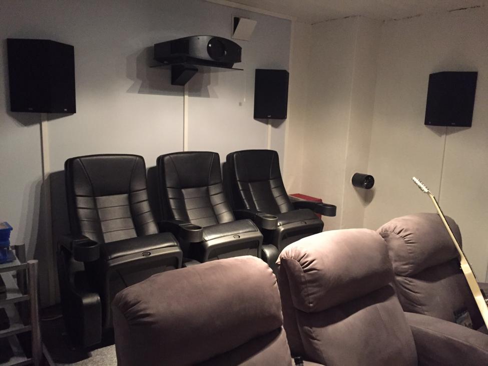

    Då vart det endelig litt tid til kino igjen, vert mye arbeid ellers i huset, men nå håper jeg det skal bli kino til jul:)
    Startet å bygge baffel idag og har fått satt i 1 av lyddørene

    Da fikk en omsider festet opp baffelen, selborende skruene kunne ikke brukest da selve borr spissen va såpass lang en kom inn i veggen bak stålstavene:/ fikk lånt en ekstra lang Ø5 bor å kjøpte inn 7,5x100 mur skruer[emoji4] fast som fjell[emoji4]
    Syke barn så fikk ikke jobbet så mange timene idag. Alt er ferdig kappet så rammen er ferdig ved neste kveldsøkt[emoji4]

    Et par timer ikveld å rammen er klar, isolering å vente på elektriker nå. Perfekt høyde på frontrekken til bakerste rad[emoji38]mulig jeg burde bygge opp fremste rad litt?

    plassering av stikk i baffel
    da kommer mest sannsynlig elektriker rett over helgen. Må da bestemme meg for hvor jeg skal plassere stikk til subbene. tidlig i planleggingen var dette snartenkt å legge opp 1 kurs med stikk BAK hver sub, men med amp i front var ikke dette så lurt:) hadde sett best ut å plassert i senter bak lydtransp lerret, men er vel ikke så enkelt å komme til i ettertid her uten å ta ned hele rammen. så vurderer å plassere 1 stikk på hver side. blir lakkert sort så vil ikke plage synsfeltet:) alternativ er på hver side av sideveggen, da blir det utenpåliggende stikk kontakter.
    noen synspunkt her?
