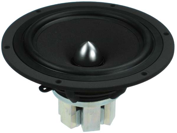

    Excel W22EX tenkte jeg på. En kompis av meg som designer studiomonitorer har målt de og mente de lå bittelitt under Purify driveren i området under 1 k. Jeg skal sjekke om jeg kan få målingene.
    S
    Syncrolux
    Sorry - det var Seas sin nye Graphene driver vs Purifi 6,5" midbass. Se linker under
    S
    Syncrolux
    Seas har dessverre ikke så mange dedikerte mellomtoner. De burde f.eks hatt en 8" Excel med kortere slaglengde og høyere effektivitet. Eller en med underhengt spole.

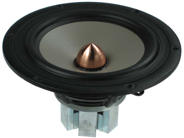

    Interessant med aluminium. Den ene mellomtonen der er vel bare en impedansvariant av den vi har sett før?
