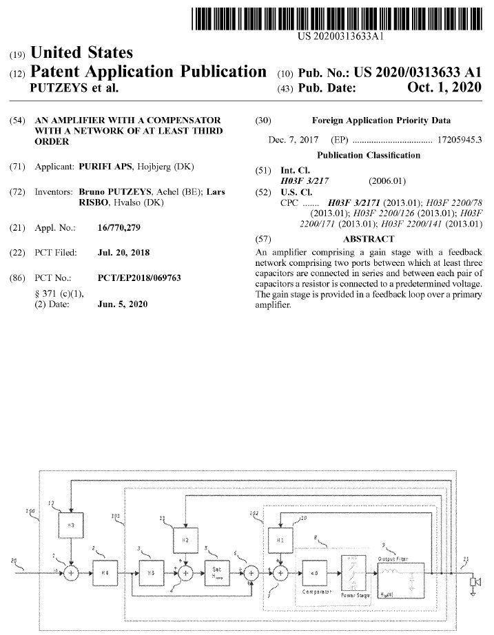

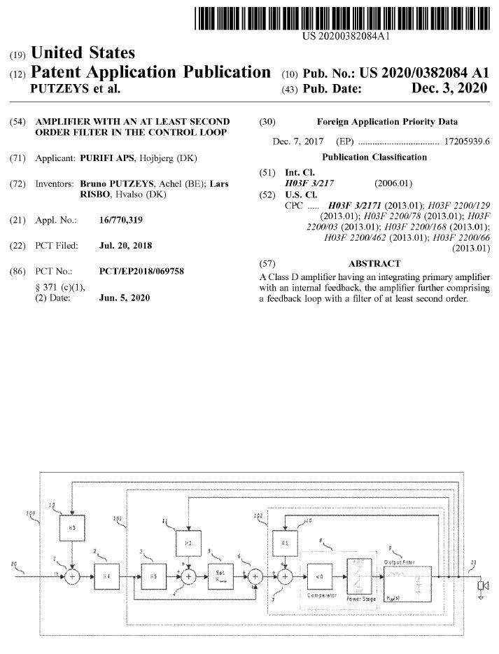

    Ncore er jo design av samme mannen Bruno Putzey . Hvordan utviklingen har vært hos Hypex etter han gav seg er ikke kjent av meg. De har utviklet Ncore videre for OEM bruk, men kanskje ikke i samme retningen som Bruno gjorde i Purifi Audio med Eigentakt modulen. (så langt 1ET400A, men større på vei).
    I Innlegg nr 7 så forteller Bruno litt om forskjellene / nyhetene bak "Eigentakt".
    Elmer
    23.08.2009
    2.529
    2.982
    Her er "Purrefis" sine patentsøknader tilknyttet Eigentakt.
