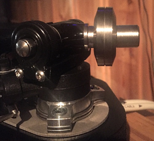

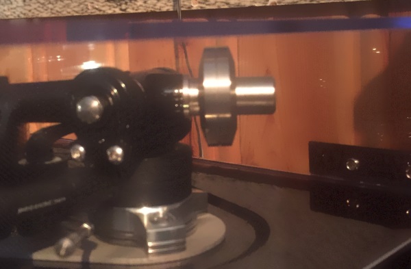

    Hadde et Tungsten counterweight fra rp9/rb1000 tiden. Dette hadde 4mm mindre diameter og var litt tyngre. Passet som hånd i hanske. Ser mye flottere ut i tillegg.
    Kan det være mulig at lyden ble litt bedre? Det er vel umulig.
    Har også bestilt nye syrefaste umbraco skruer til armen. Alt må være på stell.:rolleyes:
    Skal bli spennende om jeg hører forskjell på spilleren med bunnrammen montert.

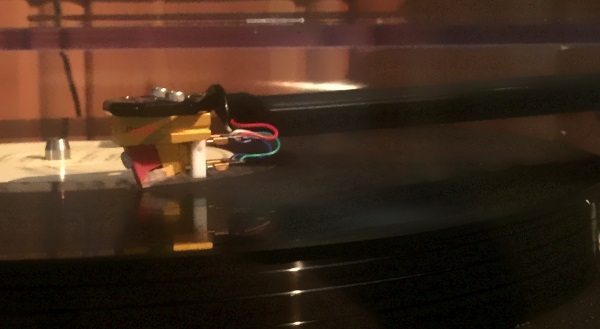

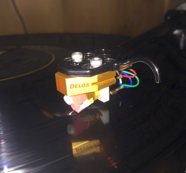

    Dagens fangst? Noe av det mest oppløste jeg noen gang har opplevd! Skikkelig ryddig og sammenhengende bass.
    Har sittet klistret i stolen i hele dag. På tide med en nålrens ser jeg! Det er bare ett ord: "RockeFot"
    Bruker ikke rammen. Syns den er bæltøff uten. Har bestilt en "osteklokke" fra ProJect.
    Vis vedlegget 484847
    Vis vedlegget 484848
    Tillykke med den, fed pickup.
    Du kan få den til at lyde endnu bedre, hvis du indstiller den helt korrekt. Den skal rykkes en del længere bagud, hvilken proaktor har du brugt ved opsætningen/monteringen?
    Se denne tråd, hvor ChrisAndre får samme råd:
    http://www.hifisentralen.no/forumet...ega-rp-10-eller-linn-lp12-22.html#post2410648
    Det rådet der skal jeg ta med når jeg etterhvert skal bytte til en bedre PU, det kommer bare så mange gode høyttalere i veien......
    Vis vedlegget 485460
    Tvivler på at du kan høre forskel på de to lodder, da du kun ændre meget lidt. Samt armen har meget gode lejer.
    Du kan helt sikkert ikke høre forskel på om du har bunnrammen på eller ej.
    Det du ville få bedre lyd af, og helt sikkert vil kunne høre forskel på, er hvis du tager de 2 afstandsskiver af, og spænder armen direkte på plinten :cool:

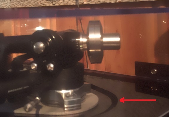

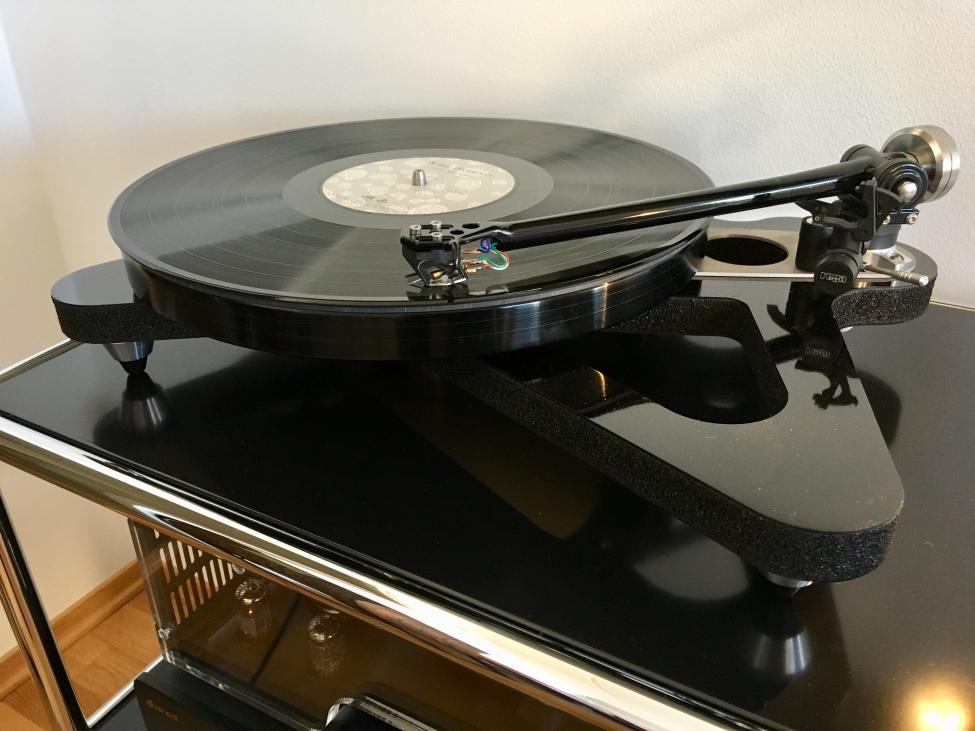

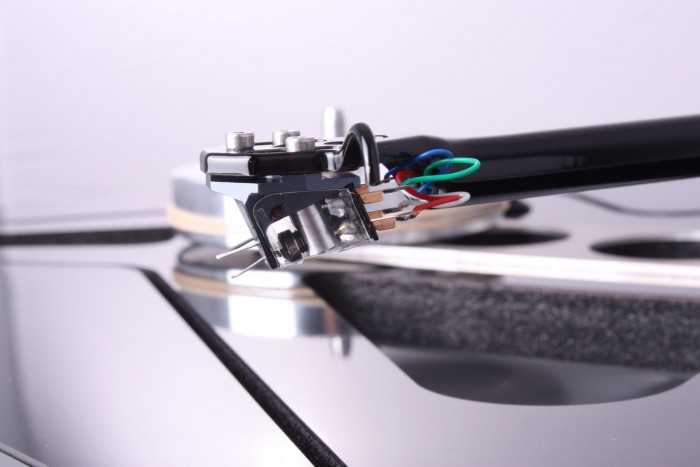

    Her er avstander til topplokket under avspilling på RP8 med 2x2mm skiver vta justering. Wolframlodd som stammer fra RP9. Nye syrefaste umbraco-skruer til armbasen. For å kompensere for 2x 2mm skiver. Perfekt!
    BeetleBug
    30.06.2009
    6.858
    14.100
    Sørlandet
    Se der ja. Jeg tok meg friheten til å tegne en pil som forklarer hvorfor jeg ikke kan space opp min arm. Mitt indre plint ligger helt flust med yttre plint til lokket og dermed mister jeg avstand opp til lokket.
    Gratulerer med fet spiller!
    Vis vedlegget 486748
    -BB-
    Har tatt av rammen for å undersøke dette. Umulig å se for meg hva som er årsaken. Loddet er i hvert fall 2mm mindre i radius en det originale.
    Har du vurdert å kjøpe regabeina av hel aluminium? Dvs de uten gummien.

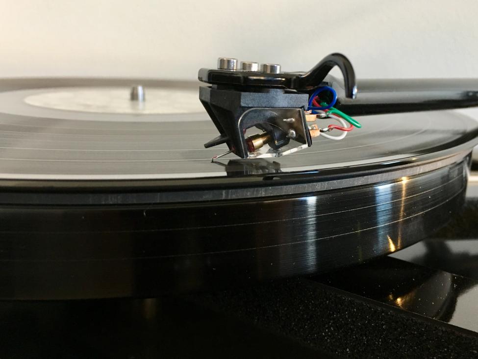

    Vis vedlegget 486745
    Vis vedlegget 486746
    Har du en forklaring på at indre plint ikke ligger helt flust med yttre plint? Det burde være sådan, originalt fra Rega? Har du ændret noget på fødderne?
    Jeg har ikke endret noe på dette. Det må ha vært gjort før min tid. Kan du legge ut bilder av føttene dine fra siden? :) Både de ytre og spesielt de indre?

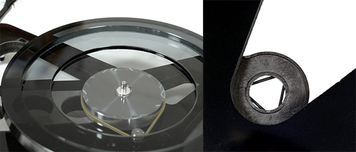

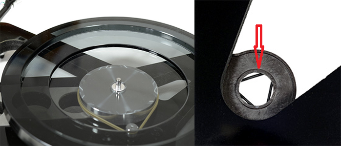

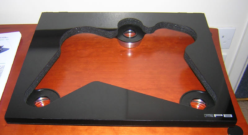

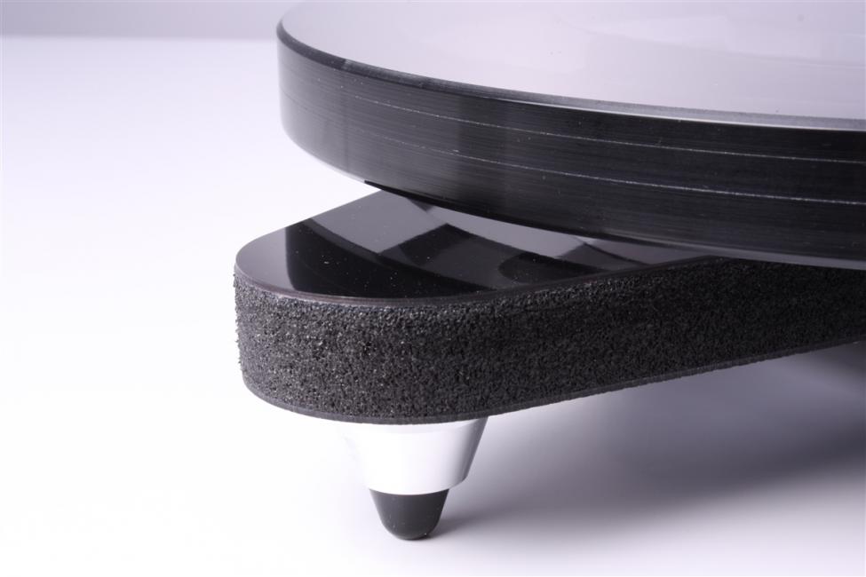

    Nu har jeg RP10, så jeg fandt disse på nettet:
    Kunne det tænkes at disse er fjernet (rød pil)?
    Vis vedlegget 486803
    Vis vedlegget 486804
    Vis vedlegget 486805
    Vis vedlegget 486806
    Vis vedlegget 486807
    Vis vedlegget 486809
    Alt dette er som på min. Hva mener du med "disse" ifm rød pil? Tenker du på gummiringene som er spent opp inne i beina? Alt er der som på bildene.

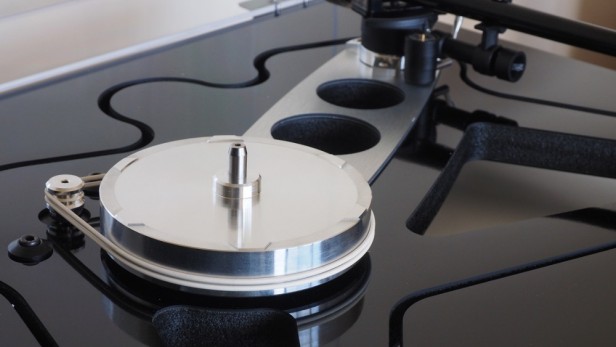

    Ahh, ok, men kan det så tænkes at dine ben er kortere end standard? :)
    Højden fra top af pladespiller plint til undersiden af benet, må vel være lavere end standard, for at få den forskel du har?
    Skal kjøpe meg aluminiums-beina til REGA. Da får jeg sikkert se om noe er gjort med gummien på beina.
    Vis vedlegget 486895
    Spændende. HUSK, at når du får pladespiller-plint op i niveau med rammen (med 2 x 2 mm spacer under armen), SÅ KAN DELOS IKKE VÆRE UNDER LÅGET! Det kostede ChrisAndre en knækket pickup :mad:
    -BB-
    Hos meg var rammen for høy fordi en av kablene lå i klem. Prøver alltid å løfte lokket helt bort når platene spilles (og heldigvis, siden dette ellers kunne kostet mer enn det smakte).

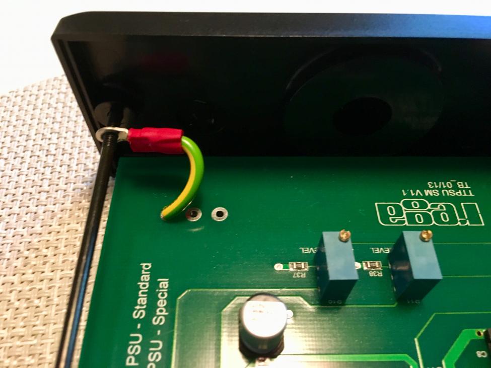

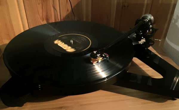

    Hvorfor henger det en jording uten mening i TTSPU?
    488246d1522503446-stemningsrapport-med-bilde-e2da7617-e72b-4da4-b685-54cd0dc752ab.jpg
    Den sitter i den ene av to lange skruer som forbinder front og bakdeksel, begge er av plast. Jeg ble tipset om å jorde denne hvis jeg var plaget med støy. Som sagt - så gjort og det hjalp.
    Vis vedlegget 488334
    -BB-
    Det var jo en merkelig patent, jorde i et plastdeksel

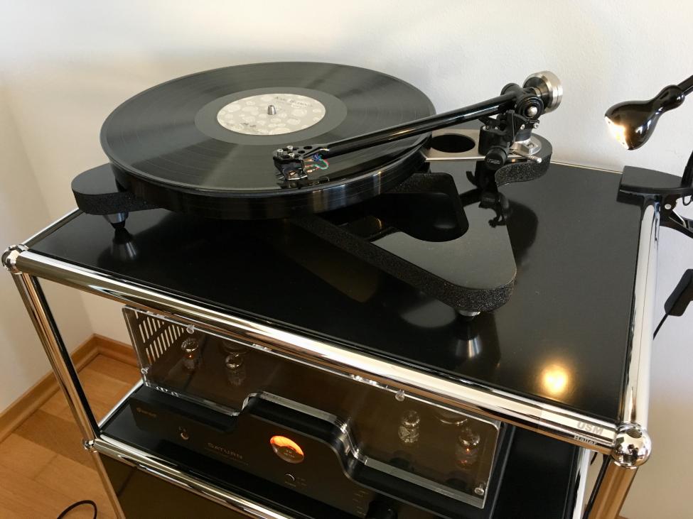

    Ekstremt stilig rack du har. Er det glass eller kompositthyller i racket?
    Takk! Racket er fra USM Haller som er en produsent jeg kjenner fra min tid som butikkutvikler for en av landets største kleskjeder. Utrolig bra kvalitet og du får dem tilpasset/bygget til dine ønsker. Hyllene er av stål som jeg har dempet med tung butylgummi.

    Ser at glasstalerken på min rega rp3 se haller til venstre. Noen andre med samme problemet?
    Ser nu at lagerhylsa til subplatter står skeift i plint.
    Skal vel ikke være sånn?
    Jeg hadde et par-tre RP3 med samme problemet.
    Ser ut som - for meg - at de hadde/har en utfordring med å lime avstivningene, og at de sklir litt ut av posisjon.
    Jeg fikk god hjelp på reklamasjon, men gikk etterhvert litt trøtt.
    Du kan fikse det ved å demontere lagerhylsen og skjære vekk det overflødige av avstivningen.
    Men det tryggeste/beste er nok å reklamere og få ny spiller.
    Men det tryggeste/beste er nok å reklamere og få ny spiller.[/QUOT
    Okay. Skal kontakte Soundgarden i mårra.
    Den ble kjøpt i desember så regner med det blir ny spiller.
    Takker for svar!
