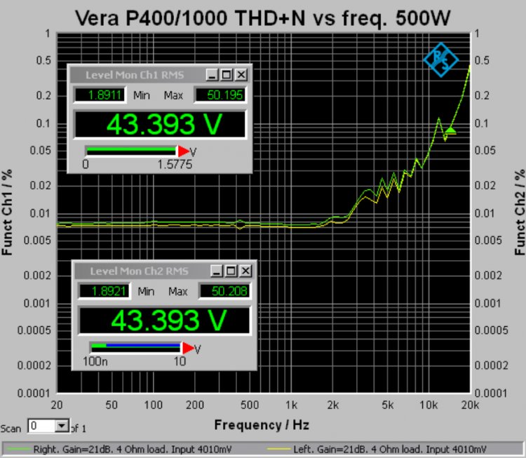

    Forvrengning i toppregisteret ja.
    Jeg skjønner at dette er grafer som kan skremme litt. Det er derfor mange velger å ikke presentere akkurat dette.
    Den korte forklaringen er at det er ikke hørbart.
    Her er en slik kurve ved 500W effekt målt med en båndbredde på 80kHz. Det vil si at jeg måler alt som foregår opp til 80kHz selv om signalet har en mye lavere frekvens.
    Hvis vi ser på f.eks. 10kHz så er forvrengningen 0,05%. Det er viktig å være klar over at denne forvrengningen ikke er en direkte forvrengning av 10kHz signalet, men er summen av all forvrengning ved alle andre "tilleggssignaler" helt opp til 80kHz.
    0,05% er altså summen av de første 8 overharmoniske som vil oppstå ved 20kHz, 30kHz, 40kHz, 50kHz, 60kHz, 70kHz og 80kHz.
    Alle unntatt 20kHz vil dermed være utenfor det vi kan høre og vil dermed ikke bidra til noe negativt.
    Forvrengningen som vil være hørbar er den ved 20kHz, men den er kun på ca. 0,003%
    Ved 20kHz kan man bli ledet til å tro at signalet er "forvrengt" med 0,5%, men det er altså ikke hele sannheten. Selve 20kHz signalet er rent og fint men forsterkeren lager harmoniske "tilleggssignaler" ved nå 40kHz og 80kHz som tas med i beregningen men som åpenbart ikke vil være hørbare.
    Husk også at disse er svake. 0,5% av 500W er 2,5W og hvis vi antar at 40kHz står for halvparten så har vi altså 1,25W effekt ved 40kHz. Det hører du ikke :)
    Vis vedlegget 569928
    Kult, flott forklart Armand...samtidig bekrefter du det tilføres egen vreng ALTSÅ støy, men ikke hørbart. Bare ett lite pek til hysteriet rundt transparens og at komponenter ikke har egenlyd. Et side spørsmål, den vreng som ikke er hørbart i utgangspunktet, kan det fremprovoseres ved visse type musikk/frekvenser og hvor nært er støygulvet i db innen det blir evt. hørbart?

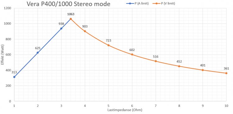

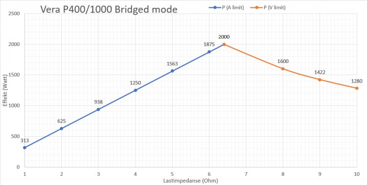

    Det er en del forvirring ute å går når det gjelder brokobling og minimum last.
    Når det gjelder klasse A/B så er det gjerne varmeproblemer som oppstår hvis man har for lav last ved brokobling, men det er også strømbegrensninger på disse avhengig av modell.
    Når det gjelder klasse D så vil også varmeutviklingen øke noe ved brokobling og lave laster, men dette er ikke er så stort problem her siden effektiviteten er mye høyere.
    Imidlertid så har klasse D forsterkere en helt definert maksimal strøm. På Vera P400/1000 så er strømbegrensningen 25 ampere.
    Hvor mye effekt en forsterker kan levere er bestemt av tilgjengelig spenning og maksimal strøm.
    Ved brokobling så dobler man tilgjengelig spenning, men maksimal strøm er den samme som før. Dette gjelder alle forsterkere uansett klasse.
    I stedet for å forklare dette med formler har jeg laget to grafer som viser den dynamiske effekten P400/1000 kan levere ved forskjellige laster både i stereo modus og brokoblet modus.
    Den blå delen av kurven viser at effekten her er begrenset av tilgjengelig strøm
    Den oransje delen av kurven viser at effekten er begrenset av tilgjengelig spenning.
    Under 3,4 Ohm ser vi at effekten er kliss lik i brokoblet mode som i stereo mode. Dette er fordi effekten er begrenset av strømmen.
    Over 3,4 Ohm vil en forsterker i stereo mode være begrenset av tilgjengelig spenning. Det er først nå det begynner å lønne seg med brokobling siden dette dobler tilgjengelig spenning.
    I brokoblet modus er en høyttaler på ca. 6,5 Ohm det perfekte for Vera P400/1000. Den kan da levere 2kW dynamisk effekt i kortere perioder. 8)
    A/B forsterkere har akkurat samme fenomen. Mengden varierer. Det finnes klasse A/B som klarer 50kHz uten å generere tilleggsfrekvenser ved andre harmonisk på 100kHz, men hva er vitsen? Det er vel ikke mange som påberoper seg å høre så mye der oppe...
