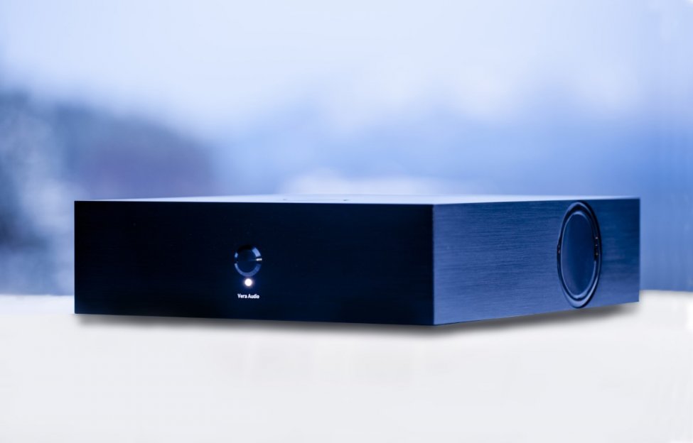

  • Vera Audio har lansert sitt første produkt. P400/1000. En særdeles kraftig effektforsterker med ekstremt lav forvrengning. Dette er kort og godt rent kildevann med store kraftreserver.
    En strømforsyning på heftige 3kW sørger for at P400/1000 leverer som navnet tilsier 400W i 8 ohm. Og det er i kontinuerlig drift. Brokobler man forsterkeren yter den mer enn det konservative navnet (1000) skulle tilsi. Da er det kontinuerlige 1200W i 8 ohm.

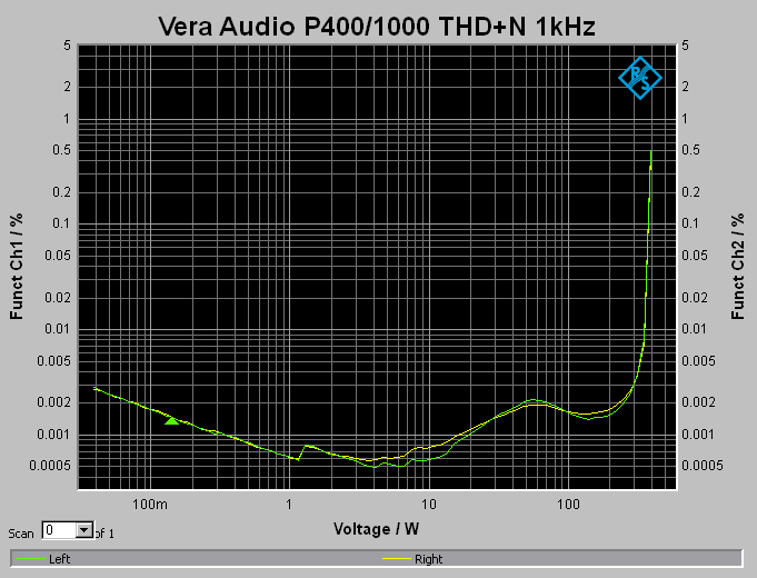

    THD+N måling i stereo i 8 ohm:

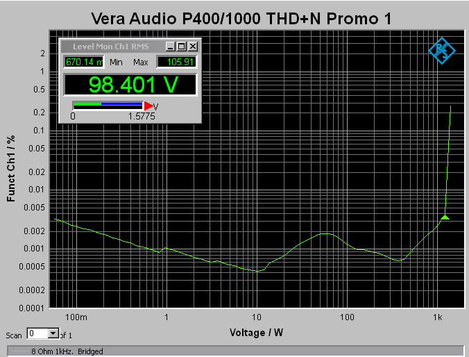

    THD+N brokoblet i 8 ohm:

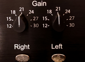

    Gain justering for hver kanal i 3 dB step og med mute funksjon. Justeringen er ultrapresis og ligger innen 0,05 dB.

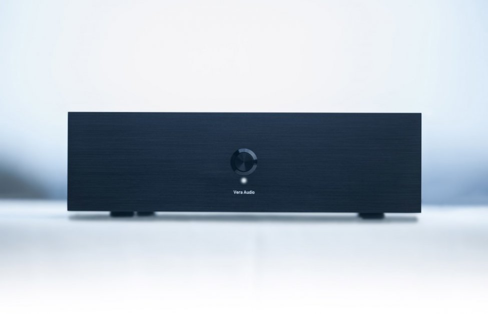

    Kabinettet til P400/1000 holder høy kvalitet og er i børstet aluminium. Det har ingen overganger da den er frest ut fra en hel blokk av aluminium. Den har heller ingen synlige skruer (kun på undersiden). At forsterkeren med tykke aluminiums vegger noen gang kommer til å resonnere er nok utenkelig, men har allikevel for sikkerhets skyld blitt utstyrt med sorbothane føtter som er tunet til forsterkerens vekt.

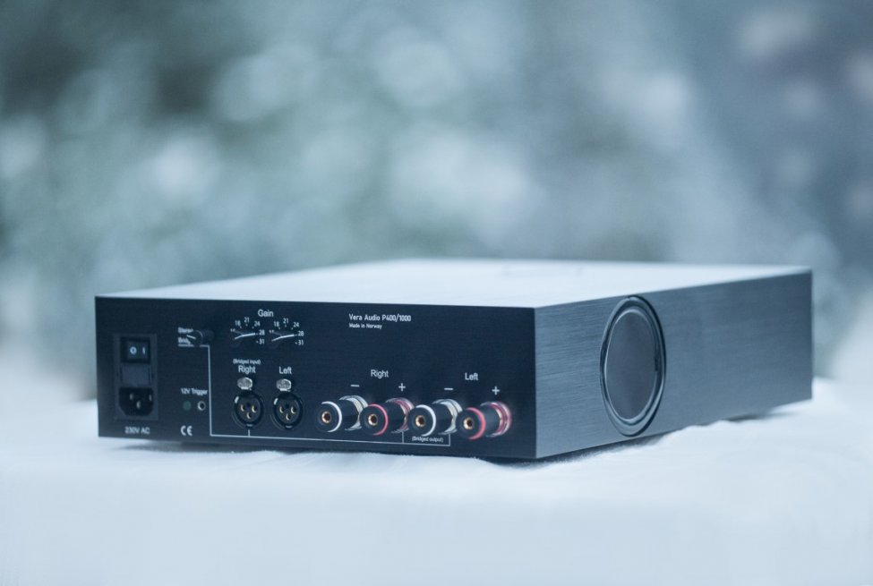

    Strømkabelen som følger med er solid, har kontakt som sitter meget godt og tverrsnitt på 3x1,5mm².

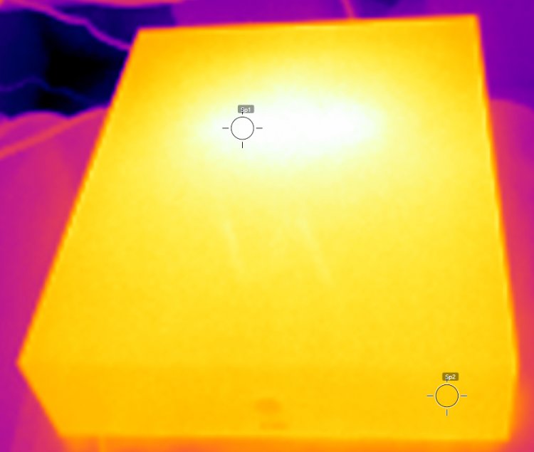

    Kjøling
    Deler et bilde av en måling av den passive kjøleløsningen fra testingen.
    Man ser lett hvor utgansgstrinnene er montert, og man ser også hvor effektivt aluminiumskabinettet fordeler varmen. Det er kun 3 grader forskjell på det varmeste og kaldeste stedet på hele kabinettet og på denne måten utnyttes hele kabinettet til å kvitte seg med varme
