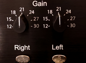

    Gain justering for hver kanal i 3 dB step og med mute funksjon. Justeringen er ultrapresis og ligger innen 0,05 dB.
    Foruten broblingsmuligheten, kan man også bruke denne funksjonen til i å biampe en høyttaler hvor f.eks to av høyttalerutgangene brukes til diskant/mellomtone og de andre to høyttalerutgangene brukes til woofer.

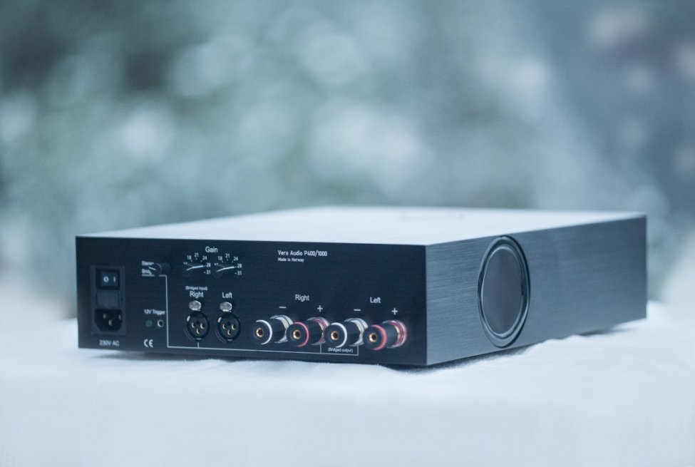

    Kabinettet til P400/1000 holder høy kvalitet og er i børstet aluminium. Det har ingen overganger da den er frest ut fra en hel blokk av aluminium. Den har heller ingen synlige skruer (kun på undersiden). At forsterkeren med tykke aluminiums vegger noen gang kommer til å resonnere er nok utenkelig, men har allikevel for sikkerhets skyld blitt utstyrt med sorbothane føtter som er tunet til forsterkerens vekt.
    Strømkabelen som følger med er solid, har kontakt som sitter meget godt og tverrsnitt på 3x1,5mm².

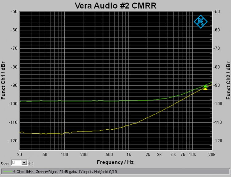

    Er det R&S UPV du måler med? Dei gule kurvene er vel venstre kanal?
    Ja, det er R&S UPV jeg måler med. Den gule er venstre på denne målingen ja.
    Vi hadde som mål å klare over 100dB opp til 1kHz og over 80dB ved 20kHz stabilt på begge kanaler på alle forsterkere, men måtte sette strek på det nivået vi har i dag for å få produktet ut på markedet. Det krever enda mer jobbing med PCB layout, parasittiske kapasitanser og antakelig en potensiometerløsning som må justeres på hver forsterker for å komme dit.
    Slik bufferet er laget i dag trengs ikke noen justering så lenge vi bruker komponenter med 0,1% toleranse. (og 0,004% i differensialforsterkeren).
    CMRR på 89dB ved 1kHz slik det er i dag er antakelig godt nok til at den støyen som måtte oppstå vil dempes så mye at den forsvinner ned i støygulvet.
    For å svare på The Shy sitt spørsmål så har jeg ikke funnet noen eksakt vitenskap på hvor mye CMRR som er "nok", annet enn at jo mer jo bedre. Her spiller mange ting inn. Skjerming av kabler (både eksternt og internt). Impedansematching og tverrsnitt på alt av kabler i signaloverføringen. Kontaktresistans i termineringer.
    Belden har laget en tabell om hva de mener om CMRR.
    https://www.belden.com/blog/broadcast/cmrr-what-is-it-and-how-do-you-get-a-good-number
    -40 dB CMRR very poor noise rejection
    -50 dB CMRR poor noise rejection
    -60 dB CMRR average noise rejection
    -70 dB CMRR good noise rejection
    -80 dB CMRR very good noise rejection
    -90 dB CMRR excellent noise rejection
    -100 dB CMRR world class noise rejection
    Med 89dB som vi har på P400/1000 er vi knepent oppe på excellent-nivået og jeg tror at det nivået er tilstrekkelig for de aller fleste Hi-Fi anlegg som tross alt står i relativt lite støyende miljø og bruker korte gode kabler. I PA-systemer med lange kabler og mer støy vil kanskje det å komme enda høyere kunne gi fordeler.
    Jeg ser at Dynamic Precision forsterkere skriver i manualen at de har CMRR på over 100dB ved 100kHz. Det skulle jeg gjerne ha sett en måling på før jeg tror helt på det. Det er i så fall på et vanvittig nivå.
    Ja, dette er bra for ein effektforsterkar. Om ein skal dra nytte av så høg CMRR lyt ein kanskje nytta fireleiarkabel [1]? Men det er rnok mest for seg i samband med mikrofonforsterkarar og kanskje MC-forsterkarar.
    Eg stussa òg på CMRR på 100dB ved 100kHz, som The Shy nemnte, men eg fekk ikkje med meg at det var Dynamic Precision han refererte til. Ligg databladet på nettet?

    Såå... har den endelige versjonen 27- og 30 dB gain, eller 28- og 31 dB? Ingen stor sak, men ser at det er to forskjellige versjoner.

    Her er en måling med 10 ohm på negativ fase og vi ser dette gir bedre resultat. Her ender vi opp på 92dB ved 1kHz og 82dB ved 20kHz
    Vis vedlegget 564219
    Vi ser også at venstre kanal er mye bedre ved lave frekvenser på denne forsterkeren. Avvik i matching av motstander i differensialtrinnet er nok årsaken.
    At det er så stor skilnad på babord og styrbord kanal tyder på at differensialforsterkaren i inngangstrinnet eb bygd med berre ein operasjonsforsterkar i kvar kanal, med fire motstandar. Stemmer det?
