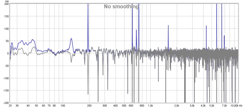

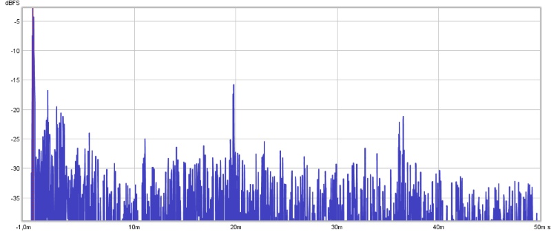

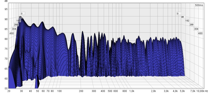

    Apropos målinger. Den 50hz bølgen er en bølge som kommer og går. På noen målinger er den der og på andre ikke. Lurer på om det faktisk er pc som gir den..

    Bruker den ene subben til å ta ned 70hz bølgen min. Har fått den ned med over 8db.
    Blir spennende å høre om det er noe basstungt her nå...
