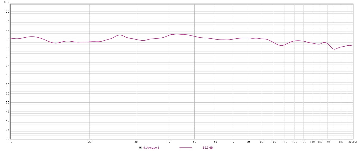

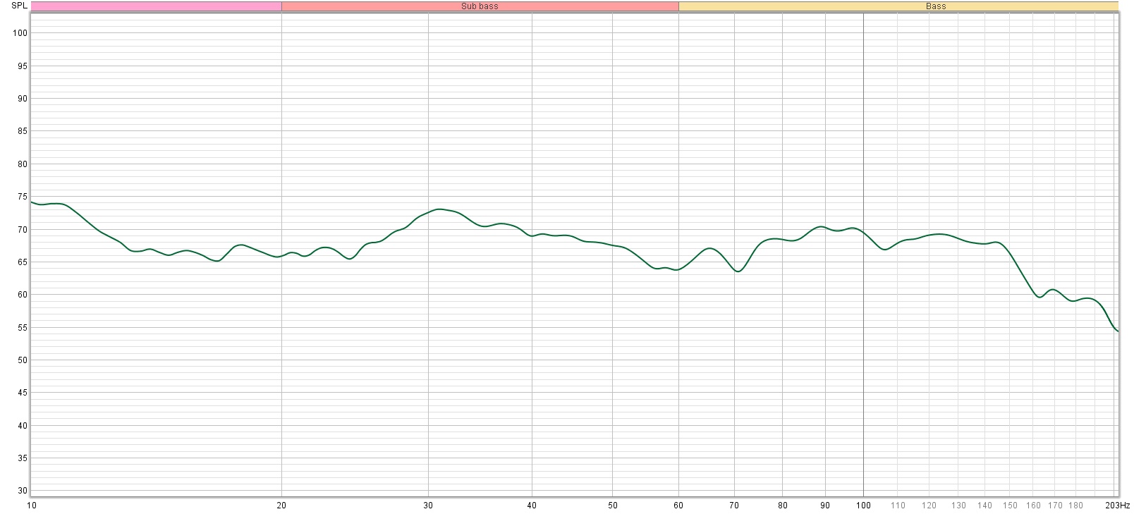

    Her er forresten min gjennomsnitt med 8 målinger fra isse til kne. Nå har jeg lite å finne på ;)
    Vis vedlegget 713211
    Bruker RTA med pink noise og har ikke et satt nummer, men et areal. Derfor jeg stilte de spørsmålene jeg gjorde i starten. Har dessuten en sofa som jeg ikke gidder flytte.

    Jeg bruker ofte RTA MMM målinger i kanskje en 30 cm radius rundt et tenkt sentrum omtrent midt i hodet når jeg holder på, men det spørs jo hva jeg er ute etter å finne ut. I bassen kan det jo være nyttig å måle et vsentlig større område. For min del benyttes disse målingene først og fremst som ytterligere informasjon, men de er ikke helt nok alene siden man ikke har tidsinformasjon.
    Det jeg bruker multipunktsgrafen til er i praksis å finne ut hva jeg _ikke_ skal bry meg om i de mer presise ettpunktsmålingene, dvs at det er helt lokale effekter, samt at jeg føler meg mer trygg på multipunktsmålingene som utgangspunkt for å finne verdiene for Q og nivå når jeg først har identifisert et gjennomgående resonansproblem ved en spesifikk frekvens fra f.eks vannfallet på ettpunktsmålinger.
    Har ikke den muligheten jeg, men fant nå et sånn noen lunde et gjennomsnitt over kroppens lengde. Den gjennomsnitten er tilgodesett med ca 3 db ekstra i hele området 200 ned til 40Hz i forhold til ørehøyden. Kanskje derfor det føles kroppslig uten mudder.
    Ja, det er slik jeg tenker også, men jeg lurte på settingene som foretrekkes i RTA.
    Jeg er forsåvidt veldig fornøyd og følte jeg tok et steg i går når tiden kom noenlunde på plass! Bare litt lek og morro mens mikken er ute. :giggle:

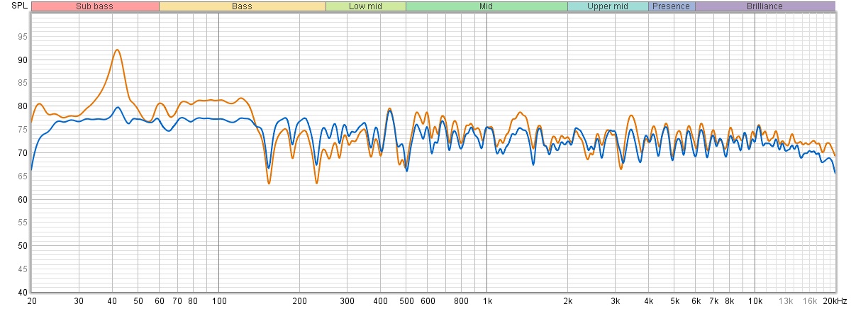

    Da har jeg veivet rundt med mikrofonen i området som normalt opptas av min svulmende figur. Hva gjør jeg så med denne infoen?
    Vis vedlegget 713202
    Vanskelig å si, jeg kombinerer som regel MMM og vanlige sveip tatt på 6-8 forskjellige plasser for å sammenligne MMM med snittet av de vanlige under 100 hz.
    Så kikker jeg litt på vannfallet for å se om det straffer seg med bedre frekvensrespons.
    Eksempel er den dippen mellom 55-70 hos deg. Det er ikke sikkert det låter så bra hvis du hever den opp til nivået før og etter. I det området pleier det å være ganske store variasjoner i høyden, og dersom man legger til 5 dB EQ kan man fort legge til resonans i tid.
    Denne målingen ble tatt fra ørehøyde, langs sofaen ned mot gulvet. Hever ikke mer i det området. Det som er mer interessant for meg er det som skjer fra 80 og opp til 150. Skulle gjerne ha roet toppen mellom 110 og 150 ørelitegrann, eller hevet dalen rundt 80. Men prøver å vise moderasjon også.

    @MakkinTosken Hører du at det stikker seg litt ut i det området? Umiddelbart ser jeg for meg at den dippen fra 150-200 er en klassisk SBIR greie og at nivået over der et sted tar seg opp igjen, og da havner man fort der at man ser et problem man ikke kan høre - og hvor EQ ikke vil gjøre annet enn harme.
    Veldig bra analysert. Dette området rundt 200 lar jeg bare være, da må det annen lut til og det gidder jeg ikke. Når det gjelder området 110-150 er det kanskje en anelse hett, men samtidig er jeg usikker på om jeg opplever det som negativt. Har noen grep som kan roe det litt, men usikker på om jeg ønsker.

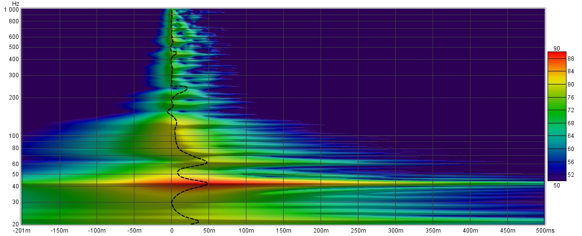

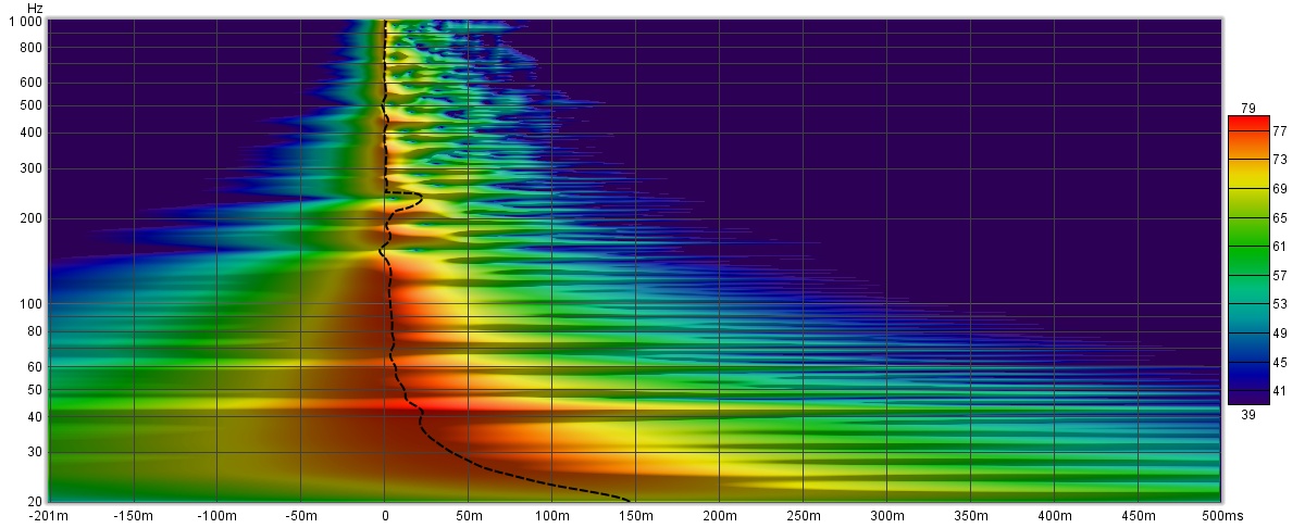

    Temmelig enkelt å se problemene jeg har rundt 220. Her med oppløsning 1/12

    Hvilke innstillinger bruker du på den der waveleten? Sliter med å få til at bildet viser tilstrekkelig info :mad:

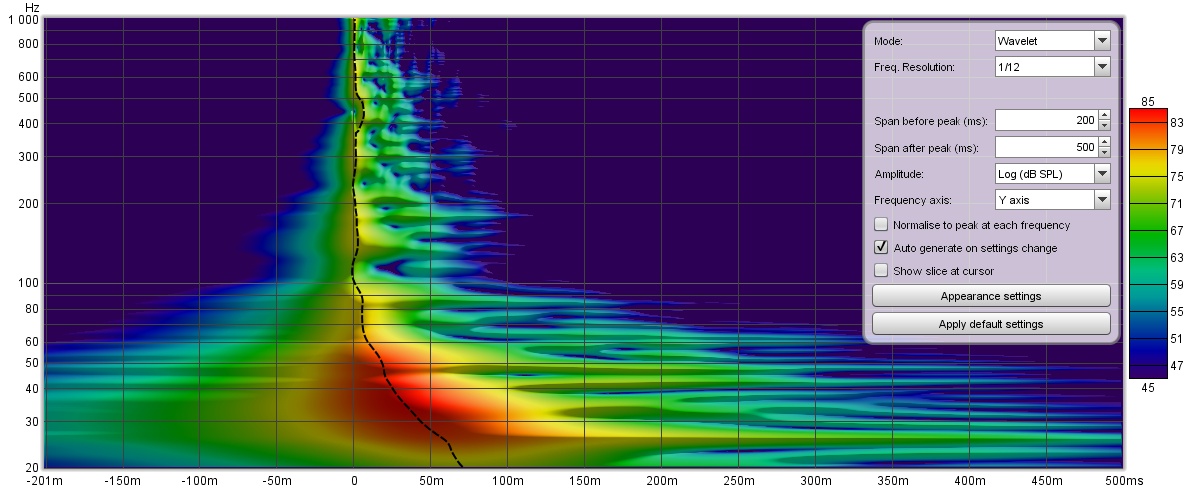

    Hva kan tolkes utifra denne wavelet? Bortsett fra at jeg ikke har sub..
    Er det noe som umiddelbart stikker seg ut? (Ærlig spørsmål :) )
    (1/12 Freq.res)

    Jeg for min del synes Wavelet er lite informativt. Ser bra ut det over her - fine farger og sånt
    Noe greier rundt 110 hz? Se på de andre mulighetene.

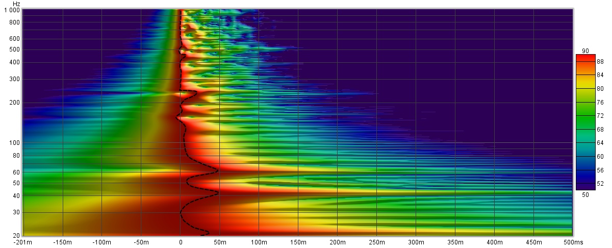

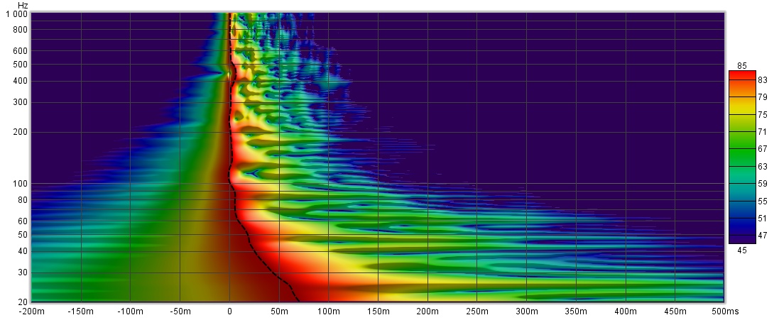

    Interessant å se på det, men usikker på bruksområdet. @Bjørn ("Orso") her er et eksempel som kanskje interesserer deg;
    Kii før og etter Audiolense;
    Rydder som forventet fint opp under 200 hz, men over der ser det ut til at man får masse ekstra energi utover i tid som følge av fylling av alle dipper.
