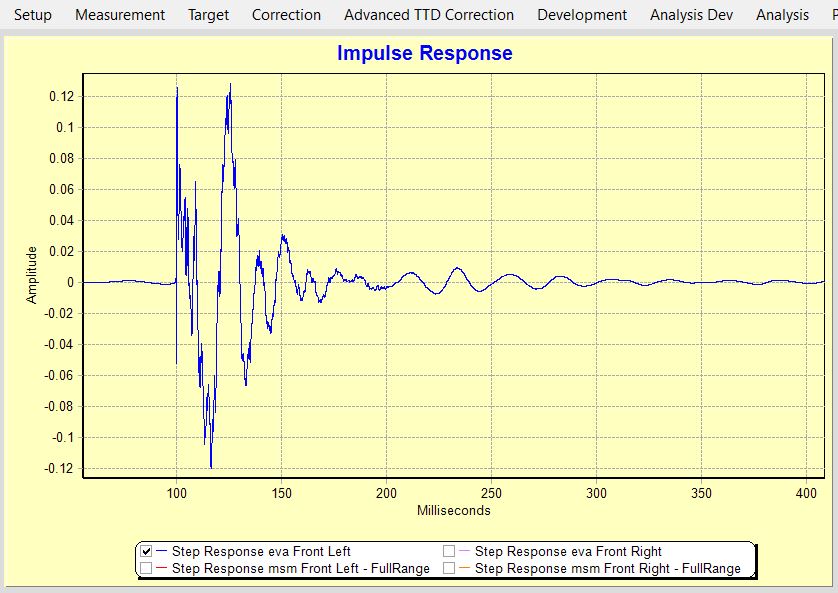

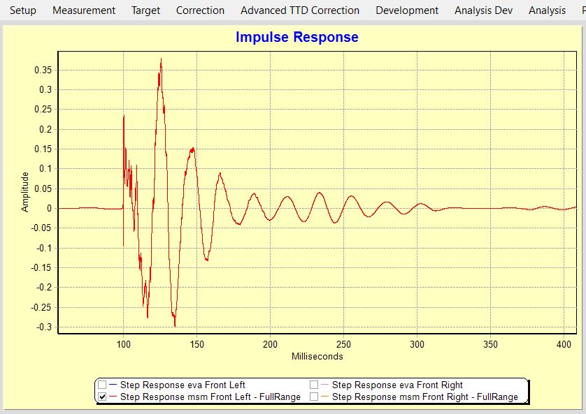

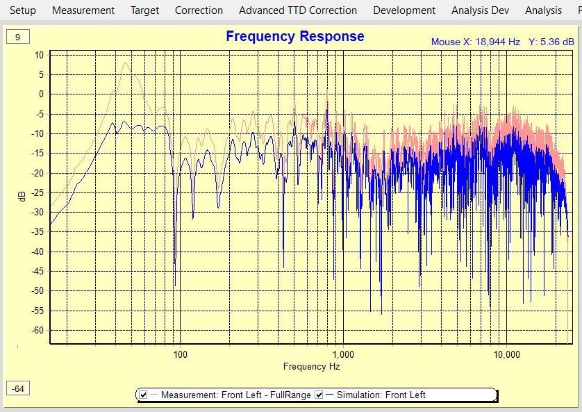

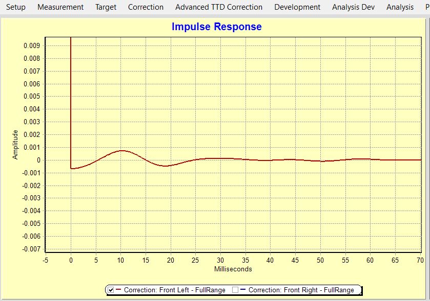

    Jeg fant en måling som jeg har liggende, som har en resonanstopp i bassen tilsvarende det vi diskuterer her. Den har jeg utsatt for en minimum fase frekvenskorreksjon under 100 Hz.
    Snickerse hevder at transientresponsen ofte blir verre av å korrigere. Her er step-responsen før korreksjon:
    Step respons etter korreksjon:
    Jeg viser dem ikke oppå hverandre her, fordi de har forskjellig nivå. Har i stedet forstørret simuleringen, slik at grafene er ca like store. Den store toppen ved 125 ms og etterfølgende ringing er redusert. Peaken ligger ved ca 47 Hz som tilsvarer en periode på drøyt 20 millisekunder. Det samsvarer bra med ringingen som vi ser i step-responsen, og det er ikke en tilfeldighet at denne ringingen har kraftig redusert nivå etter korreksjon.
    Denne korreksjonen er gjort med FIR, der korreksjonen kan formes med stor presisjon. Når man forsøker å gjøre noe tilsvarende med tradisjonell EQ, blir nøyaktigheten dårligere både i tidsdomenet og frekvensdomenet. Man må nøye seg med noe mer moderate forbedringer, men effekten vil i tilfeller som dette være både stor og positiv. Så det er ingen som helst grunn til å nøle.
    Bottom line: hvis man tar ned en stor topp i den dypeste bassen (som her, og i caset vi diskuterer), og gjør det med rimelig presisjon, så vil det gi betydelige forbedringer .. ti av ti ganger. Som regel også betydelige forbedringer i transientresponsen som her. Så det er bare å dra ned denne peaken.
    Alle disse kurvene er 100% ufiltrert. Simulert resultat etter korreksjon er like pålitelig som selve målingen.

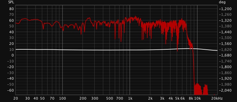

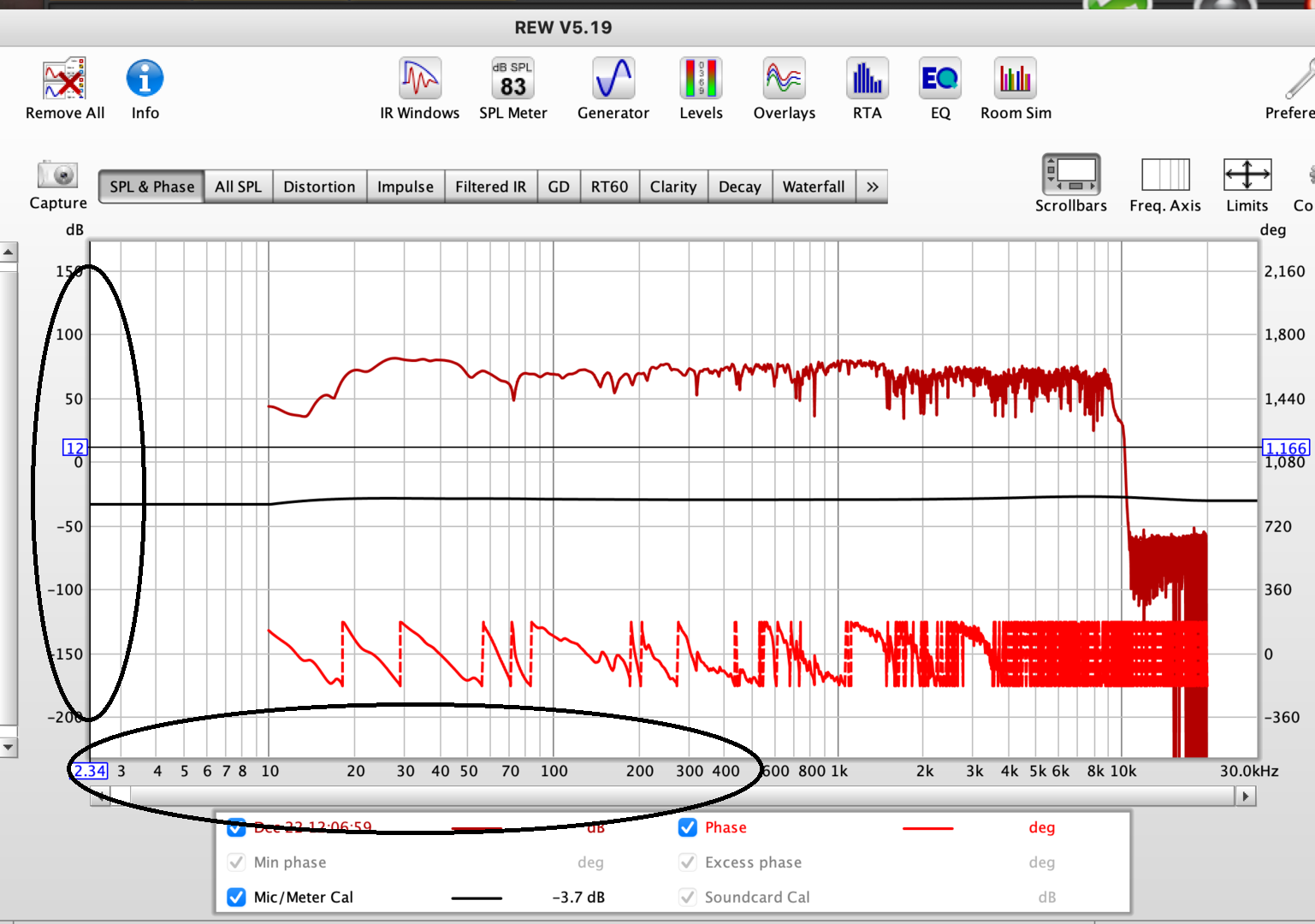

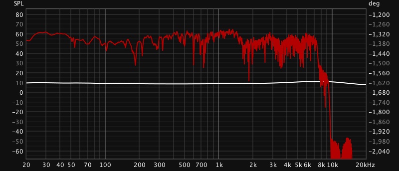

    Prøvede mine første res målinger i dag. Reduseres boost i bassen ned til 3db ved 25. tok ned en topp ved 250 (3db) og lidt boost ved 500.
    Der sker et eller andet underligt ved ca 10k (mikrofon kalibrering???).
    Altec A5 m. 18 bbl sub.
    Vis vedlegget 774547
    Ha skala fra 45-140db med 5db mellom linjene. Er litt enklere å se da hva som foregår. Litt vanskelig med 50db mellom linjene :)

    ^^ Det kan ses ut som det oppstår resampling ett eller annet sted i løpet av målingen din, kjartanb.
    Sett alle enheter (lydkort, mikrofon) med 48kHz som default i Windows - og mål på den frekvensen. Så kanskje det går seg til.
    Jeg køre med et meget primitivt setup. Ikke lydkort men apple laptop til apple Tv som er kopled til Dac. Det må være feil i det crossover jeg bruker nu. Derfor massivt drop fra ca 10K. Har en gammel JBL bullet som jeg kan kople opp. Men ok hører ikke så meget over 10k (alder, pistoler og rifler).

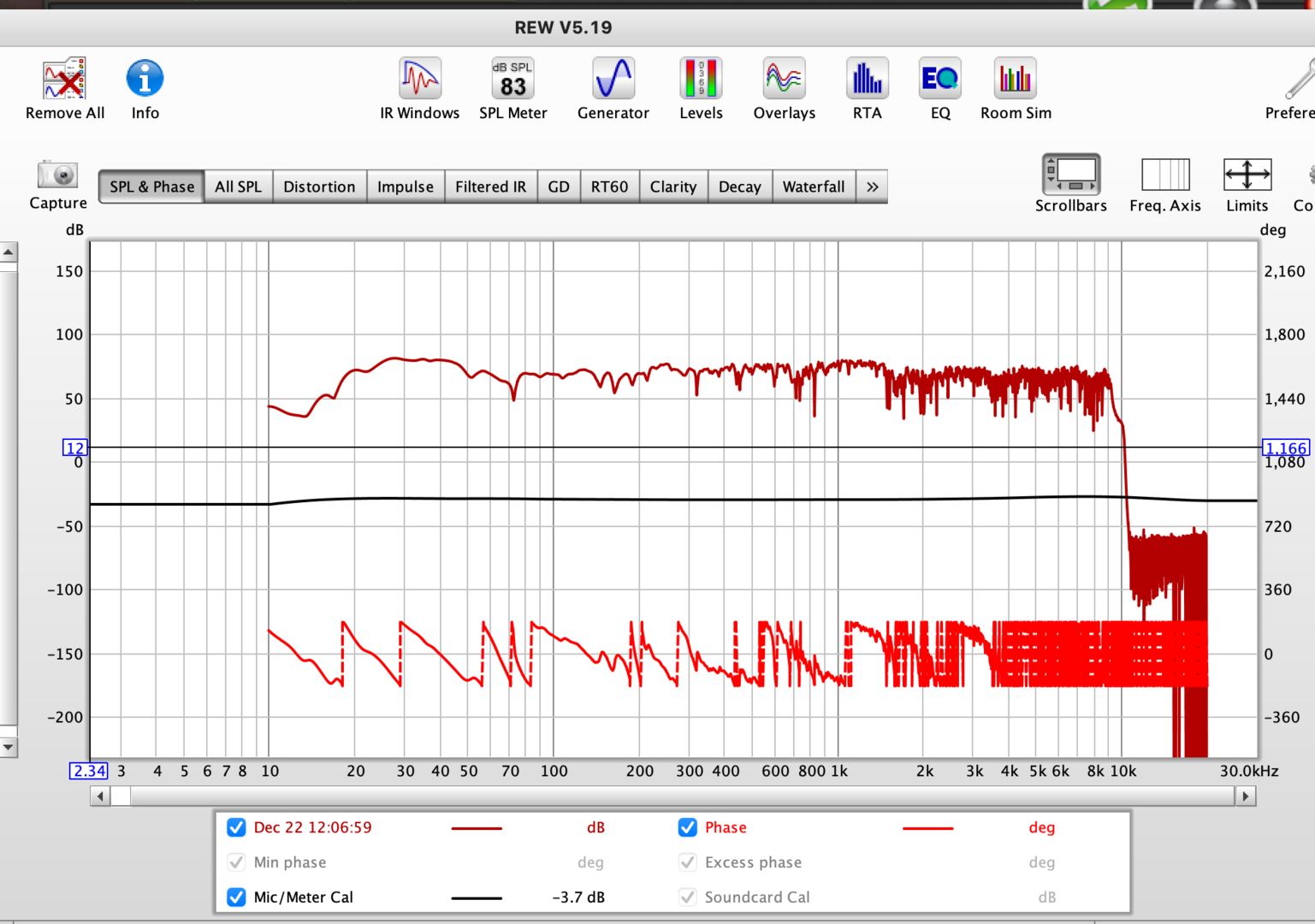

    @steinost forstår godt. :) Jeg skulle vise hele grafen. her ny måling kun 12db mot sub. ingen eq sub men lidt ved 250, 500 og 1500. oppgraderte rew.
    kjartanb
    10.10.2009
    994
    690
    Os
    dette er allt i lytteposisjon. Ingen tiltak i rommet annet end Lper, Cder og 2-3000 bøker.
    Vis vedlegget 774575
    Lag hele målebilde bare opp til 500hz.
    Inndelingen til venstre fra 40 db opp til 100db.
    Har ikke brukt for ned til -60db grafen blir for utydelig.

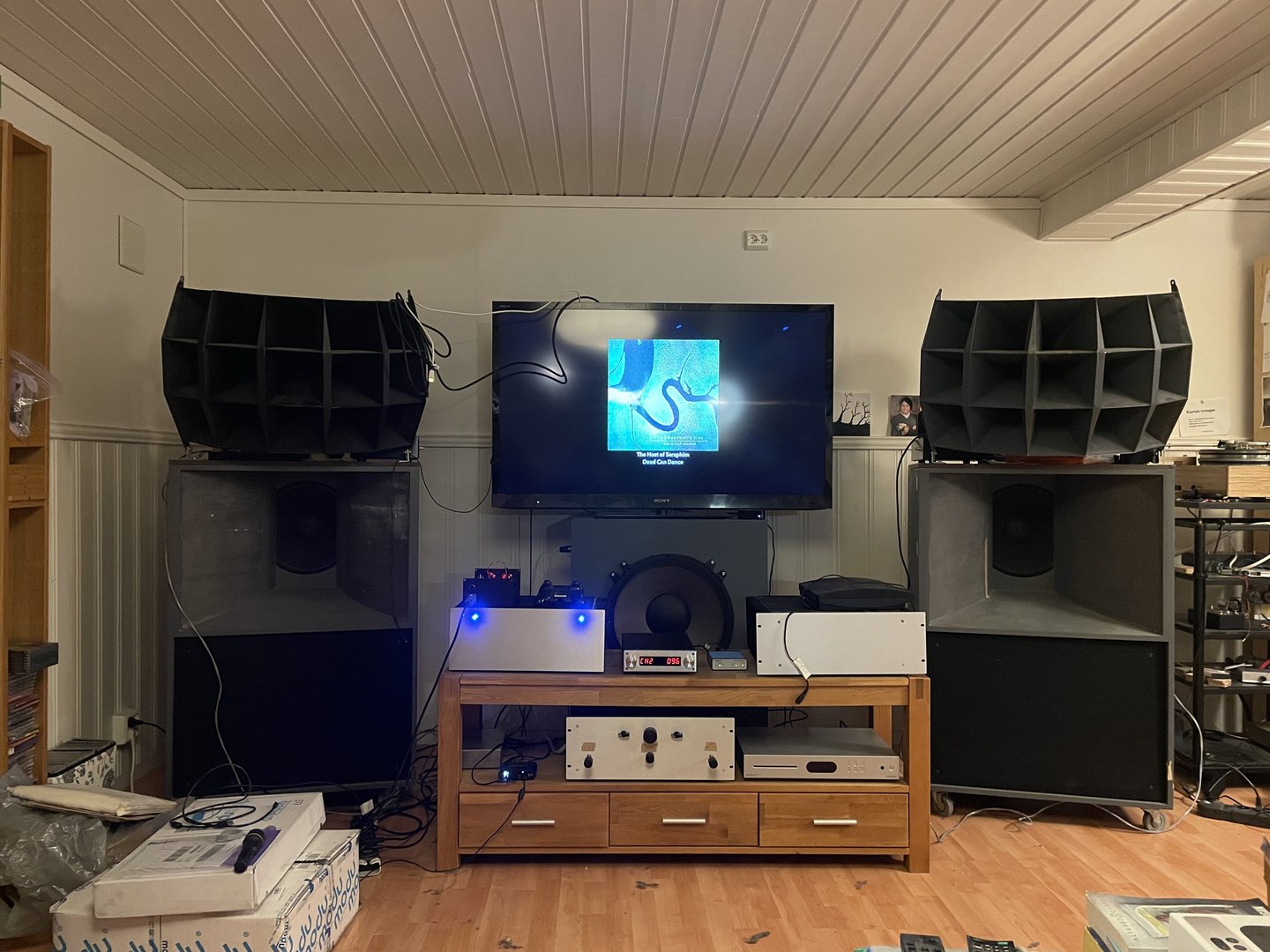

    basskassen på 320L som vi bar ned i kjelleren forleden ser lille ut plassert mellom VOTene :)
    Hvorfor 48khz? Hvorfor ikke 44.1 eller annet oppover?
    Vis vedlegget 774516
    Vis vedlegget 774517
    Vis vedlegget 774518
