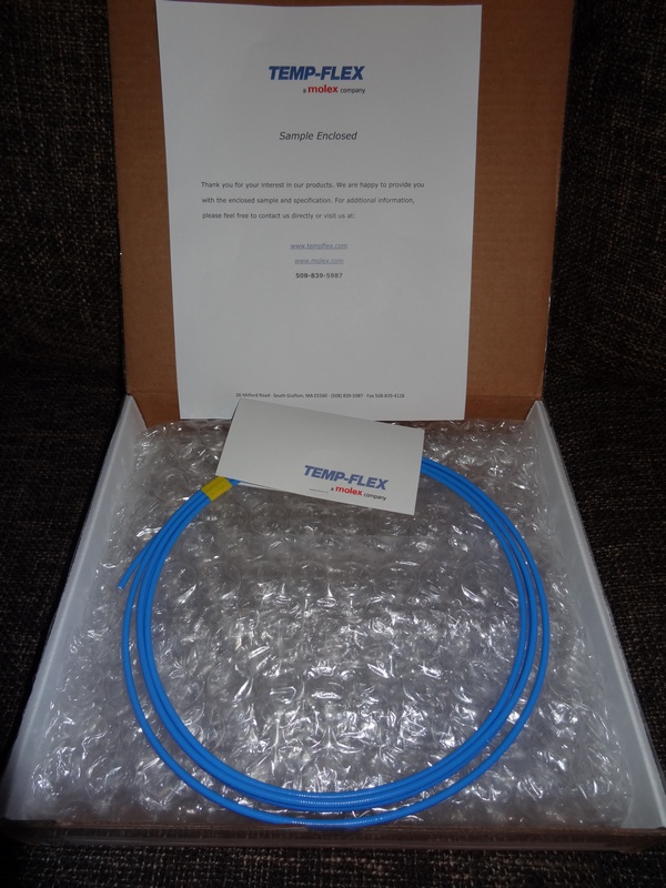

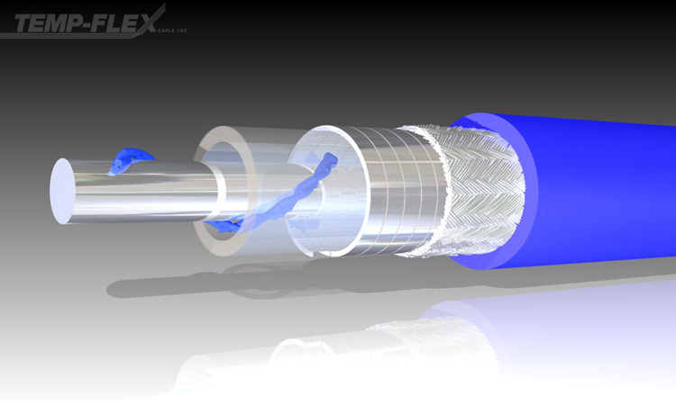

    Har nettopp gjort et nytt fremstøt overfor Temp Flex for å få tilsendt en 3-meters vareprøve av denne
    ENDELIG!
    Vis vedlegget 226498
    10 ft. (3m) "sample" av denne Temp-Flex kabelen er på vei fra USA med UPS. Planlagt levering i neste uke.
    For de som ikke har fått det med seg, så er Temp-Flex kabel-leverandør til Nordost. Dette er kabelteknologien som Nordost bruker i sine (ikke spesiellt billige) kabler. "Dual mono-filament", FEP-isolasjon, sølvbelagt kobberleder, sølvbelagt folieskjerm pluss sølvbelagt kobberskjerm osv.

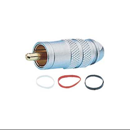

    Må få tak i RCA-plugger fra ELFA i en fart:)

    Var det ikke slik at denne kabelen som du viser til ikke var 100% identisk med den Nordost benytter, heller husker jeg feil?

    Er veldig spennt på resultatet, du følger det vel opp her i tråden? Denne teknologien er jo hifi-science for noen og "a big hoax" for andre :)
    ... jeg er relativt nøytral, og avventende :D

    Oppbygning og materialbruk i denne kabelen er 100% identisk med det som Nordost bruker i sine kabler. De bruker flere tynnere kabler i parallell i sine signalkabler. Det eneste som ikke er likt er tverrsnitt, og muligens renheten av kobberet. Likhetene med Nordost er utførlig beskrevet og gjennomdiskutert fra side 3 i denne tråden og utover.

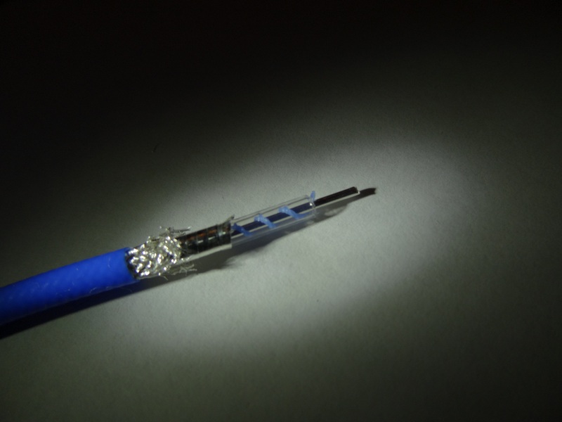

    En "teaser" til:cool:
    Dette rett og slett oser av kvalitet og high tech!

    Er det noen som kan forklare meg hva som skal være spesielt med denne kabelen? Databladet sier 23,3pF/m, og det er høyere enn flere andre kabler jeg vet om. Høy kapasitans er ihvertfall det jeg har erfart som ugunstig i signalkabler. Tror denne kabelen hadde vært vesentlig bedre uten skjermen, som øker kapasitansen mye.
    R
    KJ
    10.10.2004
    11.775
    5.602
    ^ Blander du sammen ft og m ?
    Sammenliknet med de fleste alternativer så er 23 pF/m relativt (veldig) lite. Under 100 pF/m vil jeg sortere som forholdsvis lavt.

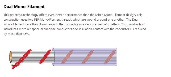

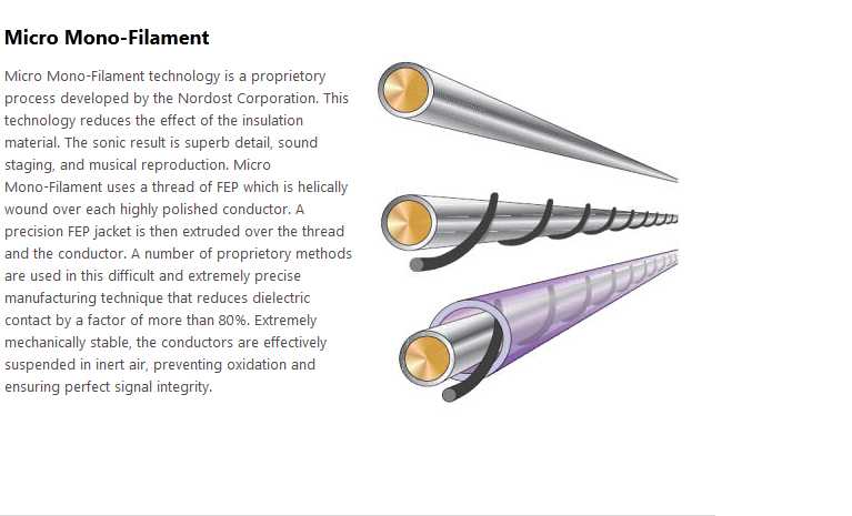

    Tid for repetisjon.
    Her er lederene som Nordost bruker i sine kabler. I signalkablene brukes flere stk. uten skjerm i parallell, med felles skjerm rundt hele bunten.
    Vis vedlegget 226844 Vis vedlegget 226845
    Sier Nordost noe om hva som skal være fordelen med Dual Mono-Filament i forhold til å bruke en litt tykkere Mono-Filament? Er det den vesle reduksjonen i kontaktflate mot lederen som er så verdifull?

    Tydeligvis. Hvilken påvirkning det i sin tur har på de elektriske egenskapene sies det ingen ting om.

    Dual Monofilament har nok mest innvirkning på nattesøvnen til dielelektrikum-allergikere:)
    Er det forresten noen som helst grunn til at denne TempFlex-kabelen skal låte annerledes enn Nordost sine signalkabler?
    N
    nb
    Ja. Den er altfor billig og kommer ikke i trekoffert.

    For egen del var det mest interessant å teste ut Odin kabelen til Nordost. Den har 8 ledere per kabel, men det viste seg å være vanskelig å være sikker på hvordan den faktisk er koplet. Og det kunne, som LMC påpekte, fort blitt pølsekabel til kaviarpris siden den heller ikke ble spesielt billig.
