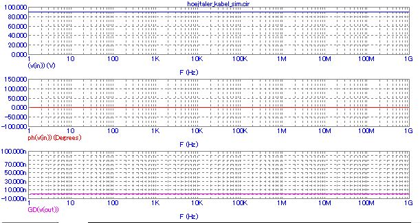

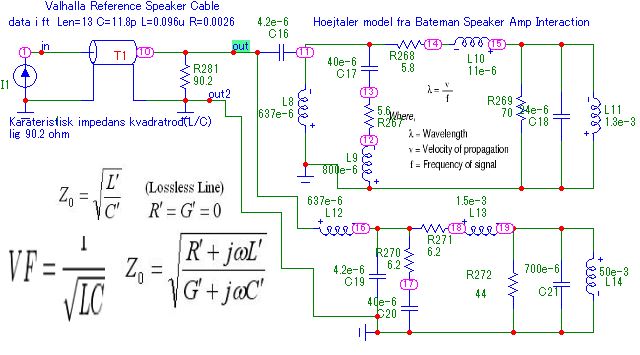

    Jeg har lavet lidt simulationer med et Valhalla Reference Speaker Cable plus højtaler modelen fra Bateman Speaker Amp Interaction ikke fordi jeg tror jeg finder en løsning men man kan aldrig vide, Ps det er kun simulationer og skal kun tages for det, og med alle mulige forbehold:
    Diagrammet kablet har en karakteristisk impedans på 90.2 ohm:
    Højtaler modelens impedans.
    Impedans 1 ft ca. 32cm kabel i en ren 6 ohm belastning resonanser ses begyndende lidt over 100 MHz

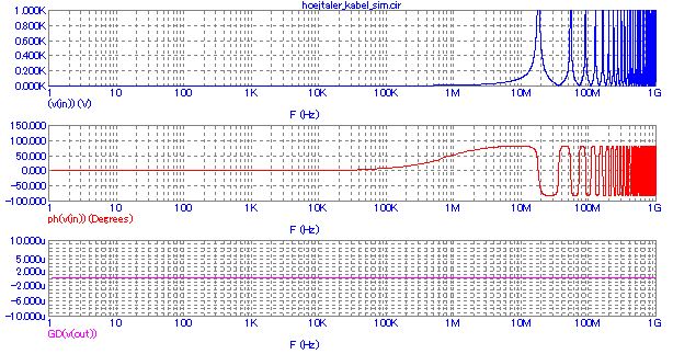

    Impedans 13 ft ca. 3m kabel i en ren 6 ohm belastning resonanser ses begyndende omkring 10-20 MHz , man flytter problemet højre op i frekvens ved kortere kabel og umidbart mildnes problemet også.
    Impedans 3m kabel med højtaler-model som belastning , problemer fra ca 3MHz fase og delay de to nederste kurver følger den ujævne impedans som forventet.
    Impedans 3m kabel med højtaler model plus 90.2 ohm karakteristisk-impedans over højtalerklemmerne som belastning, her ses at ringnings problemet bedres.

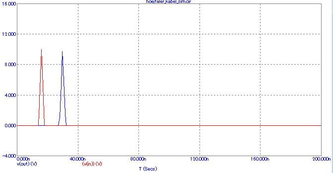

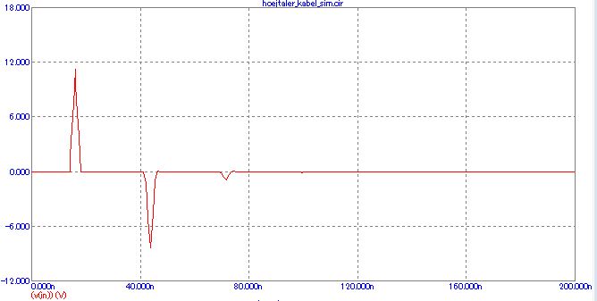

    En hurtig puls er sendt afsted så refleksioner kan ses, her er impedanstilpasning og ingen refleksioner ses Ps. blå er output
    En hurtig puls er sendt afsted så refleksioner kan ses, her er belastet med 6 ohms modstand og der er ikke impedanstilpasning, kablet er ca 3 m, der ses refleksioner.

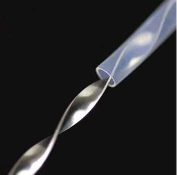

    Nordost er jo tungt inne i både medisin og romfart da :D
    Nordost's roots were in the Military, Medical and Aerospace industries. It gives the company access to the most advanced materials technologies known to man.
    Ja, tro det den som vil.
    Founded in 1991, Nordost Corporation is a high-technology cable manufacturer specializing in the audio and medical fields, using precision conductor solutions first developed for the aerospace industry and in conjunction with NASA for the space shuttle program.
    Står ingen ting om at de selv hadde noe med aerospace å gjøre, bare at teknologien deres er "basert på" noe som først ble brukt i aerospace og på romfergene. Dvs flatkabler med teflonkappe som Nordost senere kunne kjøpe fra produsenten for å bruke til andre formål. Jeg ser også at de nevner "medical" i historiefortellingen sin, men det anvendelsesområdet har forsvunnet fra produktsidene. Det kan virke som om de prøvde å starte en ny forretningslinje for noen år siden, men at det aldri kom noen vei. Noen som vet?
    Nordost contact | high tech audio video cables speaker power cords and distribution units
    Det tviler jeg på (joda, jeg la merke til smileyen din)
    Tempflex derimot, er leverandør til både medisin- og romfartsindustrien. Sannsynligvis også til Nordost, og det kan være at Nordost er frekke nok til å trekke veksler på det.
    Alt skriveriet om patent på Dual Mono Micro Filament er også forsvunnet fra produktsidene. Kanskje de fikk med seg diskusjonen i starten av denne tråden her, der både det ene og det andre ble "avslørt" :)
