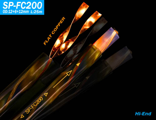

    Kom over denne varianten av zip-wire fra den kinesiske leverandøren Yarbo.
    Prinsippet virker umiddelbart litt kjent..............
    Vis vedlegget 242324
    Ja, og livsfarlig for en stakkars utgangstransistor. Utrullet kondensator, bare vridd i spiral. Alt hva folk finner på. :rolleyes:

    Neida! De to flate tvinnete kobberlederene hører til samme leder. Dette er en "figure8" kabel med to flate ledere i hver side.
    40.509
    43.882
    OK; da er det bare unødvendig tungvint. Jeg antar ideen er å lage noe med luft som dielektrikum. Det senker den dielektriske konstanten fra 2 eller deromkring ned mot 1, noe som i sin tur reduserer kapasitansen og øker impedansen.
    Den samme effekten kan oppnås helt enkelt ved å flytte lederne litt lenger fra hverandre. Her er en kalkulator: Impedance Calculators - Mantaro Product Development Services

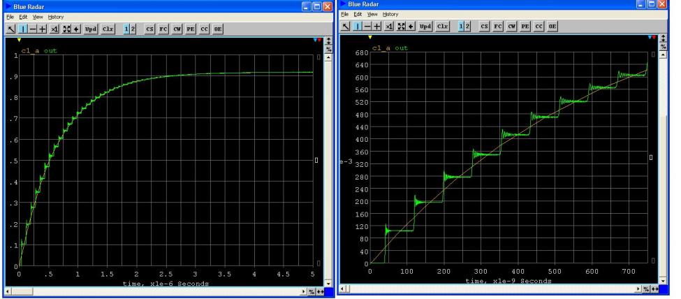

    Strømmens stigetid når last og kabel har veldig ulik impedans
    Konseptet er ganske enkelt å finne ut hvor raskt strømmen som forsterkeren skal levere, klarer å stige på en last som er svært ulik kabelens impedans. For eksempel med en last på 10 ohm, en kabel på 100 ohm og ett spenningssprang fra forsterkeren på 100 volt. Da skal lasten trekke 10A. Hvor lang tid tar det før det går 10A? (tallene er valgt for å gi enkle regnestykker)
    For ZL =10, ZS=100
    Refleksjons koeffisient: ZL-ZS / ZL+ZS. (10 - 100)/(110). -90/110 = -.8181
    Transmisjons koeffisient : 2 ZL / ZL+ZS = 2 * (10) /110. 20/110 = .1818
    Antar en 50 nanosekunder [ns] lang kabel.
    Etter 50 ns vil spenningen ved lasten stige til 18,18 volt og 1,818 ampere. -81,81 volt blir reflektert tilbake mot forsterkeren.
    Etter 100 ns vil hele transmisjonslinjen (kabelen) ha 100-81,1 = 18,18 volt og altså 1,818 ampere.
    Ved 100 ns vil forsterkeren reflektere 81 volt mot lasten (antar zout=0) og linjen vil igjen ha 100 volt. Så vil 81 volt treffe lasten slik at den øker med nye 18% av innkommende spenning. Og dette skjer altså igjen 100 ns senere etc .
    Det vil altså gå flere slike 100 ns sykluser før strømmen gradvis bygger seg opp mot 10A og dette vil være avhengig av lastens og kabelens impedans ved de ulike frekvenser. Det er videre sannsynliggjort at ved svært ulike ZL og ZS så kan det gå hundretalls sykluser og altså godt innenfor hørebarhetsgrenser for lokasjon av lyder.
    Det ble nevnt at en zip kabel er en nær perfekt høyttalerkabel. Den har en z0 = 100 ohm ved hf. Den har da typisk 200-300 ohm ved audiofrekvenser. Andre kabler kan lett komme ned mot 50 ohm ved audiofrekvenser og vil altså gjøre at strømmen vil sette seg mot lasten mye tidligere.
    To parallelle ledere er altså noe av det dårligste man kan lage mhp strømmens stigetid.
    Kurve laget av jneutron

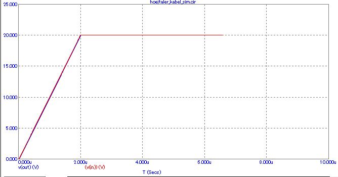

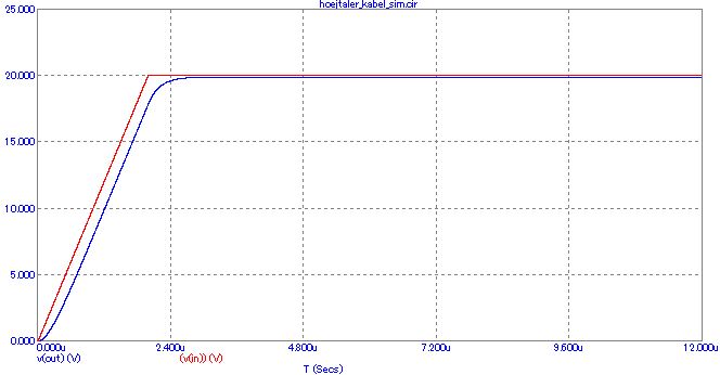

    Jeg har hørt at man skulle kunne detekterer tidsforskelle ned til ca 5-6 uS som et argument for at bruge 192KHz samplefrekvens. Ellers er jeg gået lidt i sim mode igen og som sagt det skal tages med alle mulige forbehold men tendenserne er sikkert rigtige.
    Jeg mener stadigvæk at man muligvis ser problemer som ikke rigtigt er der, og heller ikke rigtig passer med praksis, hvor det virker som om der er andre ting som betyder væsentligt mere eksempelvis sølv eller kobber , teflon eller PVC , skærmet eller ikke skærmet, kvadrat osv.
    Jeg har brugt den tidligere højtaler model og valhalla kablet plus en netledning og set lidt på set-time, kablerne er ca 3m, rød er indput.
    Set-time Valhalla med 6 ohms belastning og 20V step.
    Set-time Valhalla med højtaler belastning, og 20V step.
    Set-time Valhalla med højtaler belastning plus modstand over højtalerklemene som er lig karakteristisk impedans som det ses reduceres ringningen, og 20V step.
    til sammenligning set-time for en netledning med højtaler belastning plus modstand over højtalerklemene som er lig karakteristisk impedans, 20V step.

    Om jeg forstår kurvene riktig:
    Så vi ser at strømmen bygger seg opp over en 2-3 us periode, men vi ser ikke de enkelte refleksjoner siden disse er alt for raske til å sees i denne målestokken.
    Det hadde vært illustrativt om man simulerte ved to ulike motstandsverdier. Da ville man se at "set time" ble endret.
    Men jeg ser ingen forskjell når man terminerer med karakteristisk impedans. Det må vell modelleres inn en ledning fra punktet til lasten, for om lasten ligger akkurat i punktet så vil den jo shunte denne motstandsverdien. Eller man kan simulere med en last lik den karakteristiske impedansen. Da skulle jo kurven sprette opp på noen titalls nanosekunder helt uten "sett time" forløp.
    Jeg forstår ikke rigtigt hvor du vil hen Hedde, du kan sagtens for en kurve som den Neutron har lavet, men jeg mener ikke det har noget med virkeligheden at gøre, vi er enige om at der er noget som ikke er helt perfekt (belastnings forhold) ved meget høje frekvenser og at det sikkert kan skabe problemer og måske dårlig lyd, der er også maser ting i forstærkeren og højtaleren osv som ikke er helt perfekte.
    Som sagt kan man ikke sove om natten så kan man jo lave et kabel med karakteristisk impedans som er lig med højtalerens impedans , det kan evt gøres med en coax, husk også at højtaleren skal lineariseres perfekt, en modstand parallelt over højtalerklemene hjælper også.
    Du kan godt få en kurve som neutrons, men jeg kan ikke se relevansen, det er helt urealistisk måske sådan en situation muligvis kan forekomme under klipning eller sving i forstærkeren, og reelt har dette vil mere med en slags opladnings kurve at gøre end med refleksioner osv.
    Det er jo spændings styring med lav impedans så de refleksioner bliver vil "slået ned/styret" som EMF også gør det, så alt er fornuftigt sålænge forstærkeren kan opretholde sin lave udgangsimpedans.
