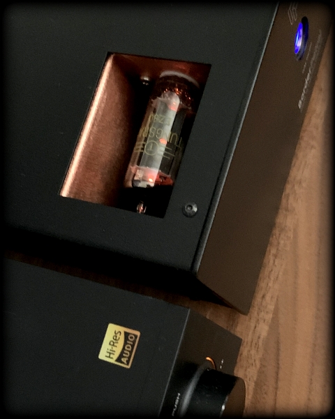

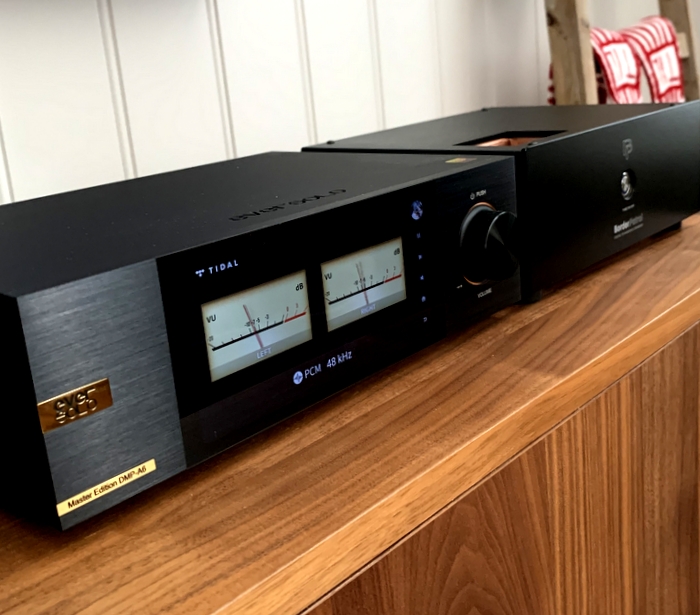

    Litt komisk med Hi-Res merket på Eversolo og den fine gamle teknologien ved siden av.
    Eversolo er begrenset til 96kHz ut for å ikke tulle til jobben til den nye kameraten på stereobenken.. (y)

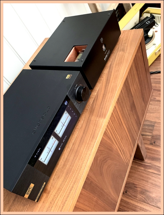

    For de som ikke har skjønt det så er det altså Border Patrol DAC SE-i som har kommet inn i heimen.
    Utgaven med både USB og SPDIF innganger og i den helt riktige lekre sorte finishen.
    Tusen takk til @Zulu for god pris på en DAC som er helt som ny, inkludert et ekstra rør og en veldig hyggelig handel.
    De høyttalerne dine så helt råe ut i virkeligheten og jeg håper det du har på vei inn blir god match med dem.
    https://www.borderpatrol.net/dac/

    Gratulerer med spennende dac i riktig farge⬛🤩

    Det er hull i DACen din, @_RoDa_. Vil du låne et lokk?
    HiRes er vel alt over 48/16? Det blir flott og høyoppløst, spesielt med det fine lokket til beskyttelse mot fallende skiftenøkler og slikt.

    Grattis med spennende dac! Var nesten litt fristet selv 😁
    Takker. Ja, denne er jeg glad for å ha fått muligheten til å kjøpe. (y)
    Tror både merket og produktet går under radaren til mange, så da ligger mulighetene for røverkjøp der.
    Samme synes jeg det var med Audionet. Helt fabelaktig byggekvalitet og lydkvalitet. (Om man liker måten Audionet spiller på da.
    Takk. Ja, svart mot kobber, sååå lekkert :cool:

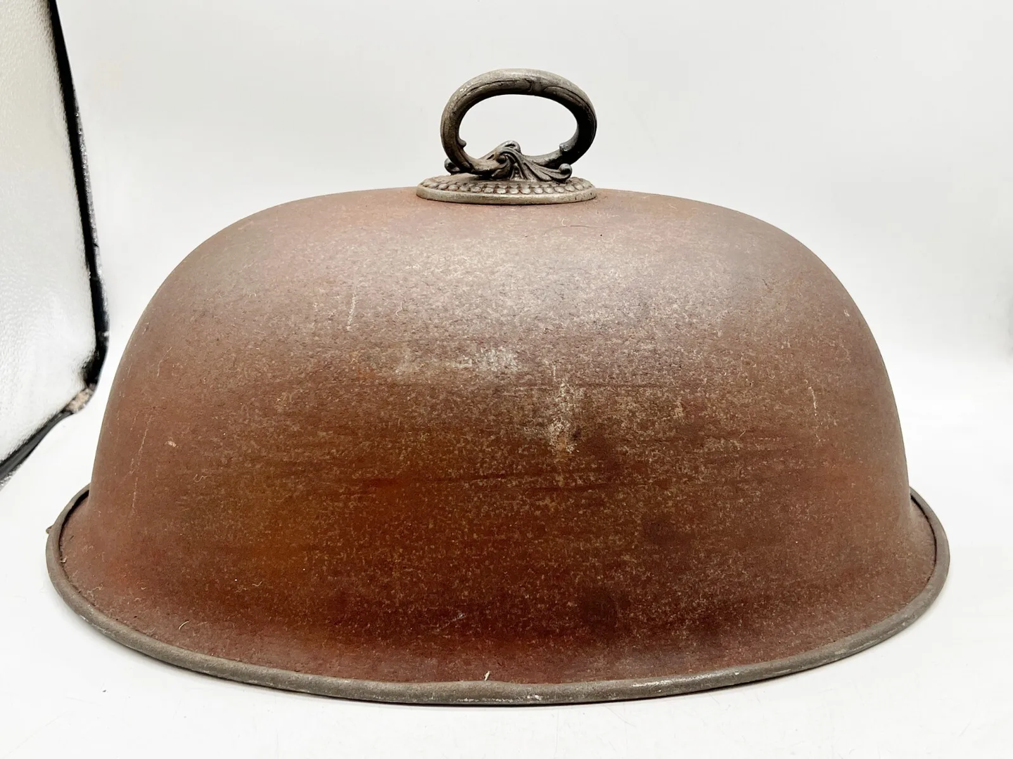

    😃😃 Tøysekoppen. Hullet er der for å lufte ut alle konspirasjonsteoriene, skjønner du vel. Så ut som det tok ca tre sekunder fra omtalen var lagt ut hos Stereophile til det var snakk om flat earthers. :ROFLMAO:
    Vil du vite en hemmelighet? Hele chassiset, utenom frontplaten, er i kobber. Det er bare lakkert svart.

    Så, hva har jeg lært så langt?
    DACen har både solid-state og rør likeretting. Byttes på ved bryteren på frontpanelet, selve av/på-knappen er på baksiden.
    Så da kan DACen stå på hele tiden og røret kobles inn når det skal høres på musikk. Fint for meg som teller timer på rørene, da kan jeg telle de samme timene som drift på rørforsterkeren. (y):geek:
    Jeg velger å lytte med røret i drift nå i starten, og så sjekke ut hva som skjer når diodene får gjøre jobben heller utover høsten.
    Lite intuitivt, kanskje, da det er på høsten rørgløden vil synes best og varmen trengs. Jaja.
    Jupiter cryo beeswax. Så stilig navn på greier inni hifi-greier har jeg aldri hørt før. Så det må nevnes.
    Bare se for deg en bie og tenk på honning, så skjønner du at det er en richer, more full-bodied sound with a more organic, natural timbre. Deilig.
    Det er mye greier å snakke om i denne DACen, men det er strømforsyningen som stikker seg ut som spesiell og uvant for DACer i denne prisklassen.
    Hvis jeg ikke har forstått feil, så er USB-inngangen en USB->SPFIF konverter som sender signalet til SPDIF coax-inngangen.
    Jeg bruker SPDIF inn nå i starten. Her blir det vel en sjekk en gang om USB ut fra Eversolo inn til USB->SPDIF konverter i BP er bedre enn den nå brukte SPDIF ut fra Eversolo.
    Time will show.
