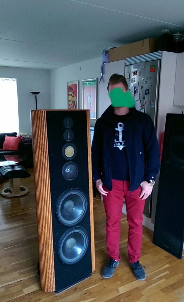

    Kom hjem igår kveld!
    Lite bilde på til! De er større en jeg trodde! :rolleyes:
    bambi
    27.01.2011
    16.584
    12.755
    Smurfeland
    Gratulerer med fete høyttalere :) Må innrømme at jeg syns de så mindre ut enn jeg husker dem, fra de få gangene jeg har hørt dem for lenge siden. Det låt bra i mine ører den gangen, med en Dynamic Precision 250 watts mosfet forsterker, men ville valgt Krell uten å blunke til de her hvis jeg fikk sjansen.

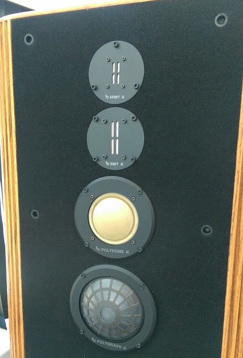

    Er det noe feil med bildet, eller er det en svart buet strek på polydome'n på den bakerste Kappa'en?
    Takktakk! :) Skal absolutt lese litt og sjekke ut DP! Ser det er mange som har brukt/bruker det!
    Det er ikke noe feil, det er en.. sukk.. transport skade! Glemte å feste noe jeg la bak i bilen og den veltet i en sving oppå høyttaleren, selv om trekket var på, så tålte ikke domen det, og den sprakk :(
    Er i kontakt med folk som har en ny så det vil bli fikset, er kun selve "koppen" som er ødelagt heldigvis!

    Beklager, ikke meningen å rippe opp ferske sår med den dome'n. :) Alltid utrolig irriterende når sånt skjer, men som du tydeligvis har funnet ut allerede så skulle det gå fint å få tak i erstatning på svartebørsen. Syns det er kult at disse fortsatt brukes, er jo dette som er de gromme Kappahøyttalerne, de som kom senere var liksom litt veikere og hadde ikke den samme sjarmen IMO. Digger de buete hjørnene med de tynne eikestavene.
    Hehe, ingenting å beklage seg for! Tenkte det var noen som kom til å se det, og hadde planer om å nevne det :) Slike ting fikser seg lett, tror ikke desse hadde vært byttet heller siden 89, så det er kanskje på tide ;)

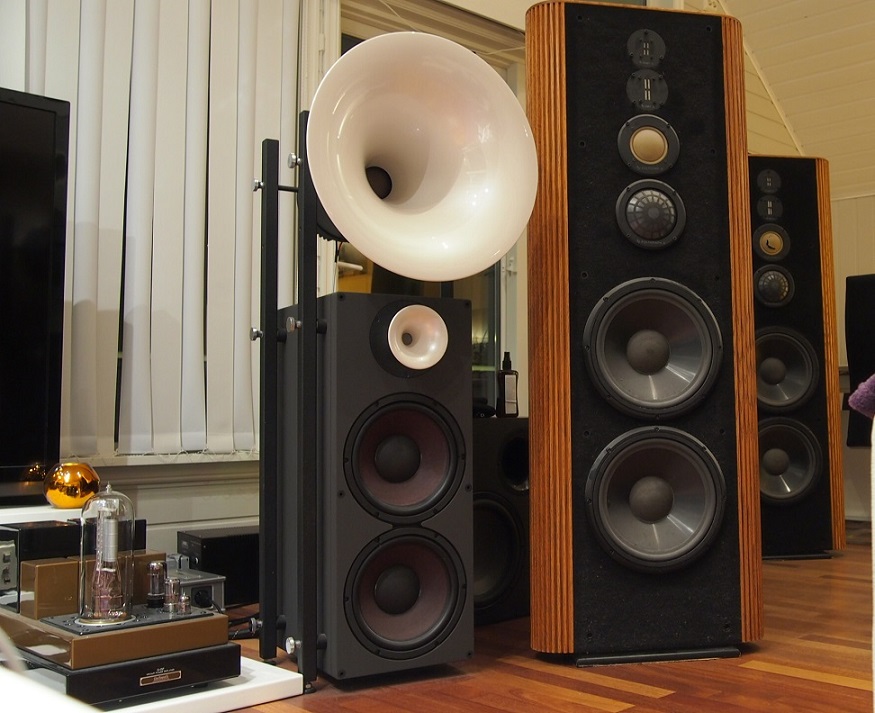

    Jeg synes også Kappa 6/7/8/9 er de ekte Kappa'ene, fantastisk flotte!
    Og mitt eksemplar er veldig godt holdt! 26 år gamle!
    Trekkene er hele og uten hull, kun små skrammer noen plasser på treverket! At jeg er 2 eier er også litt kult.:cool:

    Takktakk! :) Ja var synd med den, men ser at det er ett firma på Nesttun som fikser elementer, så skal ringe de imorgen og høre!

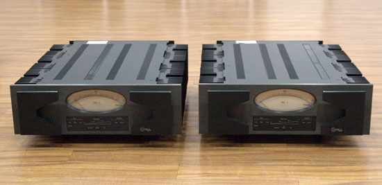

    Du må nok til med ML33
    Tro meg, jeg har sjekket om det er noen tilgjengelig i Europa ;) Men de koster forsatt litt for mye! og, da har jeg ett mega plass problem.

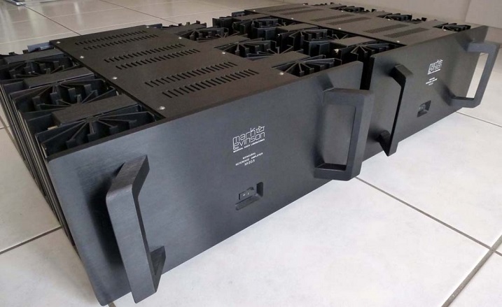

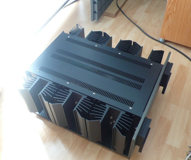

    Har funnet noen godbiter i Tyskland!
    Krell KSA-250! Forgjengeren til min gamle KSA-300s.
    4KW i 0.5ohm - 2kw i 1ohm osv dobling helt til 250w i 8ohm.
    Denne saken på må vell være noe som kan lage litt liv?

    Eventuelt.. Kanskje? Monoblokker er alltid tøffest.. ! :rolleyes:
    Mark Levinson 20.5 monoblokker.
    400w i 2ohm. 100w 8ohm, er en del svakere en Krell da.. Er heller ikke oppgitt effekt i 1ohm.

    Vis vedlegget 316972
    Ja, tar du et av disse alternativene er du i mål:)
    No 20,5 var referanse i flere redaksjoner gjennom et 10-år. En udødelig klassiker...
    KSA' en er bare RÅ.

    Har hørt mange timer idag, og de spiller overraskende bra med Marantz'en! Den dobler hele veien, men hvor langt vet jeg ikke.. Den blir meeeget varm nå iforhold til med Avantgarde ;)
    Er ikke superhøyt, men godt lyttenivå! Har enda ikke prøvd å plassere de, satt de bare fremfor horna, men det låter veldig bra! Fantastisk detaljerte, den bakovervendte diskanten er spennende også. Har ikke justert noe på EQ panelet bakpå.
    Litt kult at det er 7 elementer pr høyttaler. Ikke mange som har så mange forskjellige elementer idag!
    Jeg er vertfall veldig fornøyd allerede før jeg har fått på ett lite atomkraftverk! ;)

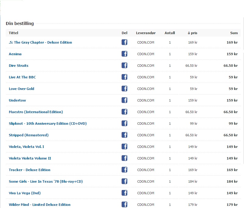

    Bestilte en liten bursdagspresang til meg selv nå, en del CD'er o.l som jeg ikke har.
    kommer også nytt album fra Mumford & Sons, liker de svært godt! så det blir gøy å få.
    Som dere ser er det godt blandet! :) Tool, Dire Straits, Slipknot, Kaizers Orchestra osv. :cool:
