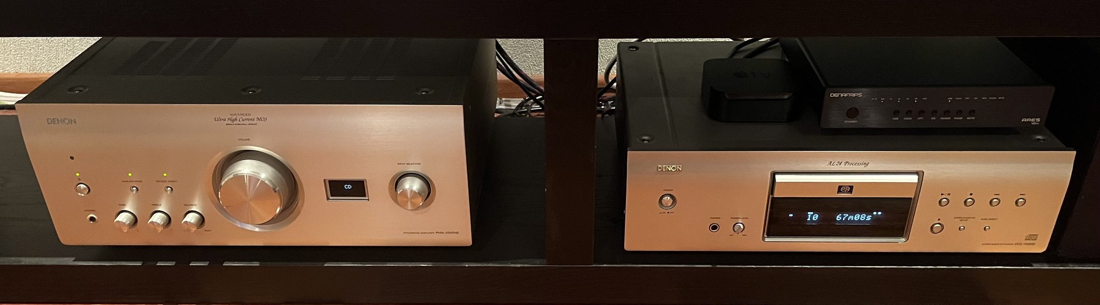

    Tok opp 300b’en i dag for en siste sjekk og shine før jeg skulle legge den ut for salg. Når den først stod i stuen måtte jeg jo koble den opp for å sjekke at alt var på stell.
    Første reaksjon var hva f… tenker du på å gjøre?
    Jeg er veldig glad i F6’en, men den gamle rørforsterkeren var som å ta bort et slør fra lydbilde, som på alle måter satt spikret.
    Det er ikke før den siste tiden jeg har fått skikkelig stell på kildene mine, og nå fikk jeg virkelig høre resultatet.
    Rørforsterkeren er satt opp med tentlabs moduler som jeg har forstått ikke er helt innenfor hos puristene. Jeg ser for meg det også er noe av grunnen til at den høres så kontrollert ut, nesten transistor med et hint av rørmagi.
    Med huset fullt av unger blir det nok uansett F6 stående i stuen. Litt mer brukervennlig også med de ekstra kreftene.
    -Men 300b’en skal ned i på lager i kjelleren igjen. Så kan jeg heller ta den opp hvert skuddår å nyte den, akkurat som en god vin som har ligget lenge.
    I disse digitale tider er det sikkert ikke så mange som er enige, men for meg har forsterker utrolig mye å si for hvordan musikken blir presentert. Ved siden av platespillere er nok effekttrinn det jeg synes gir mest eierglede. Lydsignaturen tar du med deg uansett hvilke høyttalere du kobler opp.
