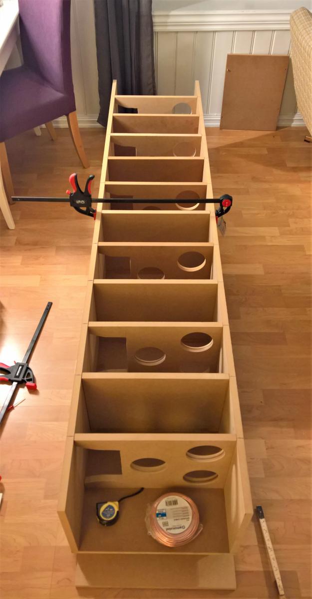

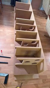

    Har så vidt kommet i gang med kassene. Fant ut at jeg ble nødt til å lime sammen platene i stua. Har en snekkerbod i kjelleren, men med den adkomsten som er der ville jeg ikke klart å få kassene opp igjen. De blir nok ganske tunge.

    Da er det limt sammen litt mer. Kanskje det blir bass i løpet av helga? Mangler topp, bunn og front. Fronten blir dobbel, og det må tas hull til elementene.

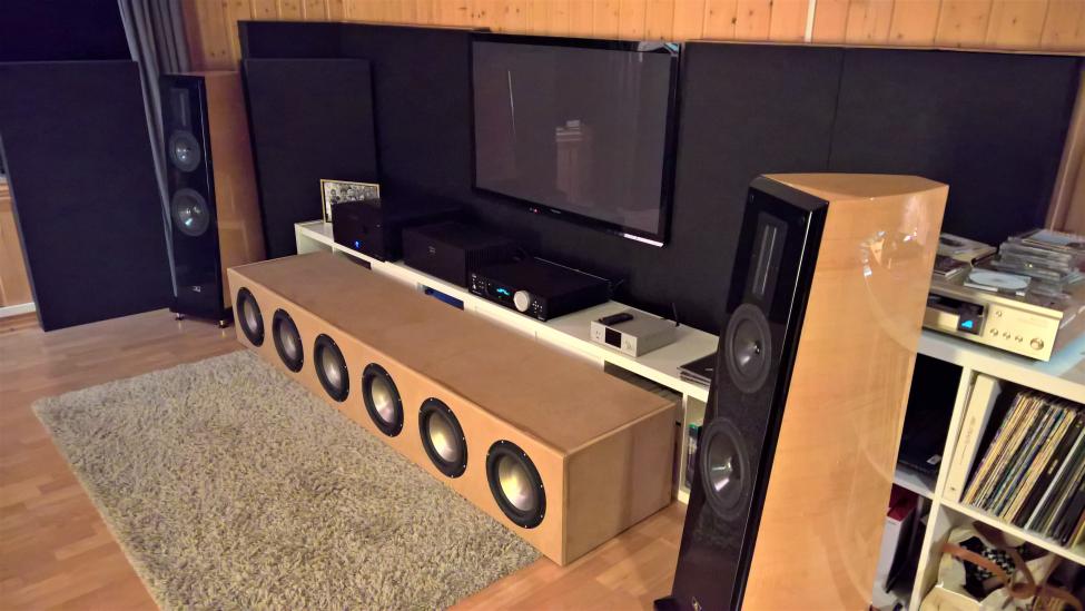

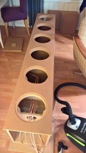

    Fikk dratt over en runde med fresen og rundet av hjørnene på baffelen. Kassa ble en tanke mer nett og smekker.;)
    Alt er limt montert og koblet sammen. Ikke f... om jeg klarer å reise opp kassa alene. Får skyve den bort til anlegget og teste den liggende.:rolleyes:

    Veier nok godt over 100kg ja. Hadde vært mer praktisk å delt den opp, men synes det ser finere ut når det er en del.
    Skal skifte skruer til elementene og de nye blir sorte. Har ingen demping nå, men bør kanskje teste ut det?
    Er vel bare å begynne på neste kasse da. :) Kapasistetsmessig er jeg ikke helt sikker på om det er veldig nødvendig for min del men. :eek:

    Har testa litt ja. Skal være forsiktig å si for mye med en gang, men dæven....:eek: Kan sette hele huset i kraftig bevegelse ved de rette frekvensene, uten at det egentlig er målet her. Ble drøyere enn jeg hadde trodd.:rolleyes: Sånn umiddelbart så synes jeg det låter svært rent og dypt. Kan ikke høre noen unoter fra kassa eller elementene. Lurte litt på om kassa var litt dårlig avstivet, men det er ikke noe jeg tenker på lenger.
    Deler nå aktivt med Lyngdorf, delefrekvens 50Hz , 4 ordens Linkwitz. Blir nok å forske litt på deling når begge tårna er oppe å går. Har også tidskorrigering i Lyngdorfen, så det letter plassering og integrering.
