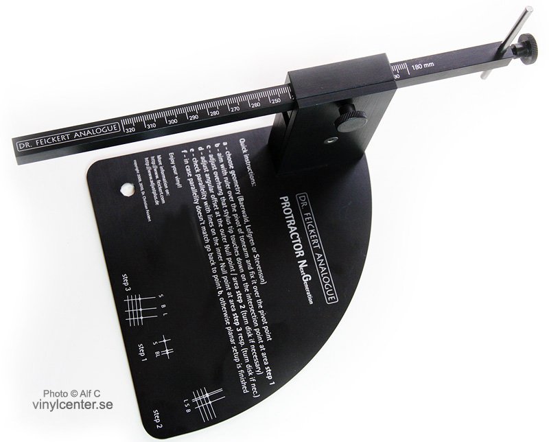

    ^ Bruksanvisningen står på skiva på bildet;), men er som følger:
    a) Som på den gamle så justerer du staget slik at nålspissen treffer eksakt på armlagersenter.
    b) Du justerer overheng ihht valgt geometri ved at stiften så treffer punktet ved Step 1
    c) Du retter inn PU-vinklen for ytre 0-punkt, for så å kontrollere vinklen for indre 0-punkt. Platetallerken m/protraktoren må naturlig nok roteres litt i denne prosessen.
    d) Om vinkel ikke er korrekt ved indre 0-punkt = a), b) eller c) ikke korrekt > begynn på nytt en gang til:)

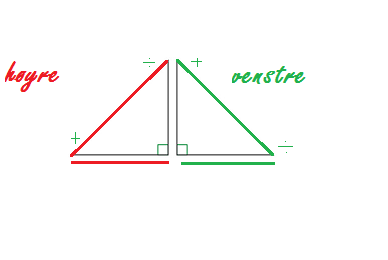

    Driver fortsatt og påstår at H+V ligger på en rillevegg og H-V ligger på den andre i tillegg? Mammamia!!
    H ligger på den ene rilleveggen, V på den andre. H er bevegelse 45 grader den ene veien, V 45 grader den andre veien. Jeg husker aldri hvilken som er hvilken og gidder ikke sjekke. H+V er lateralt, fra side til side. H-V vertikalt, opp og ned. Grunnen til at H+V er lagt horisontalt er at man da ved monomiksing av bass slipper at rillene kommer opp av vinylen og ut i løse lufta. Det ekstra plassen som trengs skaper man med et ekstra avleserhode som avleser en omdreining i forkant, slik at man kan flytte kutterhodet lenger for neste runde og gi større rilleavstand. Noen veldig få og veldig tidlige stereoskiver ble etter det jeg forstår kuttet med H+V vertikalt, men dette sluttet man med fordi det ikke funker spesielt bra, mildt sagt (om man skulle slumpe til å ha en, så må man fasevende en av kanalene for å unngå at høyre og venstre kansellerer hverandre i bassen).
    Jeg laga til og med tegninger sist:
    Det kalles Westrex, og er beskrevet her: https://en.wikipedia.org/wiki/Stereophonic_sound

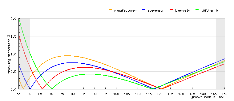

    Snubla over en artig illustrasjon på grunn av denne tråden, forresten.
    Jeg målte akkurat de 5 siste skivene jeg har spilt pluss 5 andre tilfeldig plukket ut av hylla (pop/rock og en 'jazz' eller to). Papiret/label Går ut til 50mm. Snittet på innerste rille med musikk var 68,4 mm. Den med musikk lengst inn var på 59 mm. Veldig fort og gærn't, og kanskje ikke helt holdbart som vitenskap, men likevel.
    Om man ser på resultatene mine (og antar at de er sånn noenlunde representative), så ser jeg ikke helt poenget med Stevenson. Rega sin (manufacturer på bildet) ser rett og slett tåpelig ut.
    Steen
    06.02.2005
    1.245
    1.606
    Vis vedlegget 379097
    Rega sin kan se litt drøy ut, men Stevenson er absolutt farbar for de av oss som har mange klassiske innspillinger i samlingen. Gjorde selv en snittmåling av et større utvalg av vinylen for mange år siden (stort sett prog-rock og klassisk) og på min hoved-snurrer bruker jeg tilnærmet Stevenson. Conrad hoffman sin protraktor, hvor jeg ikke er låst til noen faste punkter, er min absolutte favoritt.

    Ser at SME bruker 119.46 og 63,62. Virker det som et noenlunde vettugt kompromiss?
    Hos meg går det stort sett i sånn nymotens piggtrådmusikk. AR-A var vel kjent for å være mer enn vanlig opptatt av opera, med mindre jeg tar helt feil.
    Steen
    06.02.2005
    1.245
    1.606
    Det er særdeles relevant å gjøre seg opp en mening om spesiellt indre nullpunkt. I Genesis glansperiode (72-77) var ofte LP-sidene nærmere 30 minutter lange, og ofte med den mest komplekse musikken helt inne ved labelen. dette gjelder også for veldig mye klassisk musikk, og jeg skal love deg at en Stevenson innstilling har betraktelig mindre hørbar forvrengning enn en Løfgren ved avspilling av "finaler". Har man kun en spiller med en arm, er dette faktisk noe som bør vektlegges ved valg av nullpunkter.

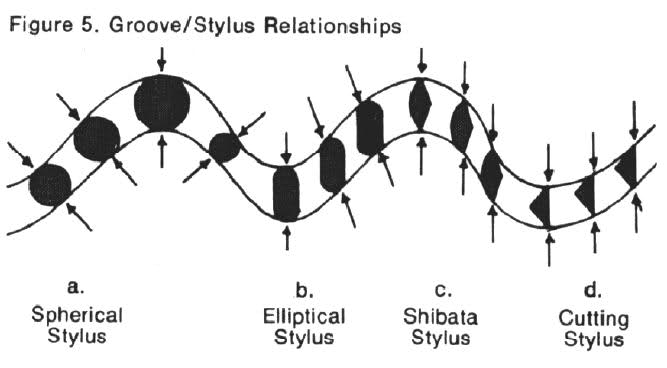

    Du har helt rett. Jeg forstår ikke poenget med å stille korrekt geometri - for deretter å gjøre
    endringer som klart reduserer lydkvaliteten - ved å øke maks vinkelfeil og forvrengningen.
    Sitter nålen skjevt i cantileveret er du i utgangspunktet "fucked". Skal din fremgangsmåte fungere
    - samtidig som man oprettholder minst mulig sporingsfeil og forvrengning, må du lytte deg fram til
    riktig vridning av pickupen - i nøyaktig de to nullpunktene. Kudos til deg om du er i stand til det.
    Et annet fenomen som oppstår om du vrir pickupen så nålen har optimale arbeidsbetingelse (kanten
    på nålen vinkelrett på rilleveggene) i de to nullpunktene, så vil vridningen medføre skjevt cantilever
    i forhold til rilleveggene, noe som igjen innebærer mindre optimale arbeidsbetingelser for generator-
    systemet i pickupen.

    Det Valla mener (og som Gunnar også er inne på og kommenterer ser jeg) er vel det at stiften kan være skjevt montert i horisontalplanet (dvs vridd). Det kan være vanskelig å se uten et mikroskop. Skissen her viser ulike slipinger, og om stiften er feilmontert så vil en Eliptisk eller Shibata sliping kunne spore feil:
    Vis vedlegget 379048
    Men, vrir man PU for å kompensere for dette, så vil ikke cantilever stå vinkelrett på platerillen lenger - og det er vel det essensielle?
    Vis vedlegget 379049
    hej Zomby.
    Du har da fået lagt på din forståelse for hvordan moduleringerne "virker", siden sidst vi diskuterede det.
    Nu accepterer du horisontale/vertikale bevægelser.
    Men du mangler lige den sidste bitte smule:
    Der er ikke bare tale om højre/venstre-side signaler, for hvordan skulle man da kunne få lyd i begge kanaler samtidig?
    Se det som to forskellige (horisontal/vertikal) bevægelser, en for hver kanal (men det kan bestemmes i pu), og begge signalerne fylder i praksis godt ud, på begge sider af en immaginær midterlinie i vinylrillen.
    mvh nils
