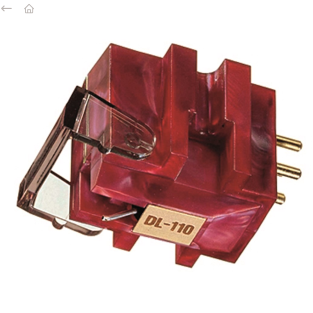

    Vis vedlegget 789301
    110 er ein koseleg pickup som gjev spesielt god lyd når han brukast saman med alt for dyre riaatrinn. Likar seg mindre godt i rimelege/fornuftige riaatrinnsselskap. Stiller derimot små krav til armlager (103 er meir krevjande)

    Den irriterende greia med DL-110 er den snåle utgangsspenningen som hverken er fugl eller fisk. Mye mindre enn en typisk high output MC på 2.5mV og enda mye mindre enn en MM, så her må man være sikker på at MM-inngangen har tilstrekkelig gain og/eller er støyfri nok til at man kan vri opp til max. "Koselig" er en grei beskrivelse, men det er en god del MMer jeg heller ville brukt ca. samme antall kroner på.
    DL-103/R derimot er muligens en pickup enhver vinylentusiast bør eie en eller annen gang, om så bare for å vite hva folk snakker om i tusenvis av tråder på div. audio-fora rundt omkring.
    Stort sett enig. Men 110 funkar særs godt i mine favorittriaatrinn eat e glo og abc sp 10, som begge har nødvendig gain.

    Den fungerer garantert i en haug med RIIAer, men jeg nevnte det fordi det er noe man bør være oppmerksom på for å unngå et fullstendig bomkjøp.
