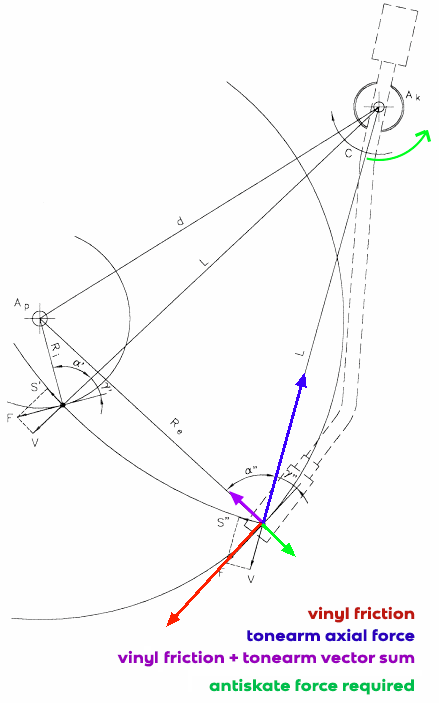

    Om du ser på vinkelen mellom pickupen og armens omdreiningspunkt vil du også se at i tillegg til motkraften bakover fra pickupen ikke går rett bakover. Det er en resulterende sidekraft der som drar pickupen innover. Størrelsen på disse kreftene varierer med rillemodulasjonen. Vis vedlegget 816595
    Varierer egentlig disse kreftene med rillemodulasjonen? Jeg postulerer at friksjonen mellom plate og stift er såpass identisk uansett riller (eller ikke) at blank plate er OK å bruke likevel. Forskjeller i rillemodulasjonen kompenseres nok dessuten i stor grad av pickupens ettergivenhet. Men kraften varierer med avstanden til senter, og "korrekt" anti-skating har man bare ett eneste sted på plata, så det blir uansett et kompromiss. Jeg pleier å sette deb ca. midt på plata, men man kan selvsagt ha andre strategier.
    superhkm
    18.04.2005
    4.216
    3.391
    En fin figur som også viser antiskatingens iboende problem, behovet for motkraft vil minke jo nærmere senter man kommer.
    red: Dazed kom meg litt i forkjøpet, men den varierer ikke. Den synker .

    Ja, og den varierer også med rillemodulasjonen. Blank plate gir for lite, 90 um for mye…
    @Dazed Korf har sett på antiskating (også). Jeg tror at jeg husker ham riktig.

    Betyr dette at store utslag i rillene ( kraftige signaler, f.eks mye bass), gir mer friksjon og dermed større resultant som må motvirkes ?

    Det er det jeg mener å huske. Dazed er uenig. Jeg må ta en ny kikk, for jeg får ikke huet mitt rundt at økt modulasjon ikke skal øke draget og dermed også skatingkraften.

    Ikke så mye uenig som usikker. :) Joda, det vil jo i teorien skape mer friksjon, men siden nåla fjærer fra side til side så lett som den gjør, tviler jeg egentlig sterkt på at dette er en vesentlig bidrag. ...Og når anti-skating er et kompromiss uansett, tenker jeg at det å justere med en blank plate er helt innafor. Justér så armen står stille litt nærmere kanten enn midten, da, så er det uansett kompensert for. ;)

    Jeg har ellers god erfaring med å sette antiscatingen mht å maksimere sporingsevnen, dvs slik at forvrengningen opptrer omtrent samtidig i høyre og venstre kanal etter som nivået øker.
    KJ
    Ja, men dette punktet vil jo også variere med hvor langt fra senter du gjør innstillingen.
    Det gjør det og som mye annet er det et kompromiss. Det finnes vel ganske nøyaktig ingen radial armer som har en "perfekt" antiscating mekanisme. Den eneste måten å unngå det på er en tangential arm.

    Noen skriver, at skatingkraften er jevn innover platen med en radialarm.
    Dette er ikke korrekt. Skatingkraften er størst i start og slutt av platen, med mindre kraft midt på.
    Å lage antiskating med fjær eller lodd bli´r feil unntaken 1 sted på platen.
    Noen radialarmer har utført antiskatefunktion tilnermelsesvis korrekt. Bl.a. Reed og TW Acoustic, der man har en justerbar magnet
    mot 2 fremhevde punkter i start og slutt av platen og med mere avstand til magneten midt på, hvilket gjør antiskating så tett
    på korrekt, som man kan komme.
