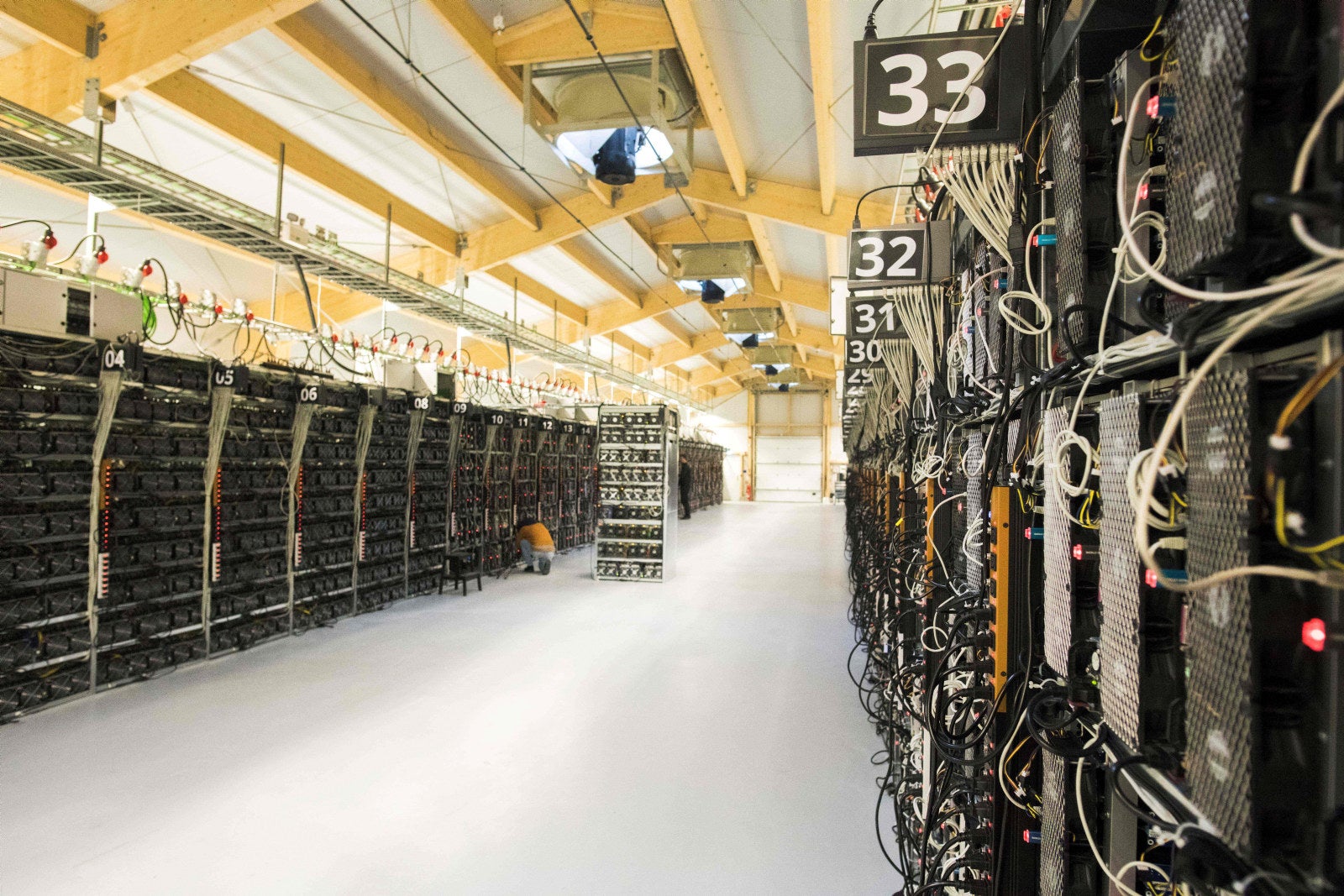

    GaleMatias
    Starter bitcoin mining i april hos oss,
    10 MW ☹.
    Kapasitet i overførngsnettet?
    Plasser industrien der krafta blir produsert.
    Det vil spare oss for en større utbygging av sentralnettet.
