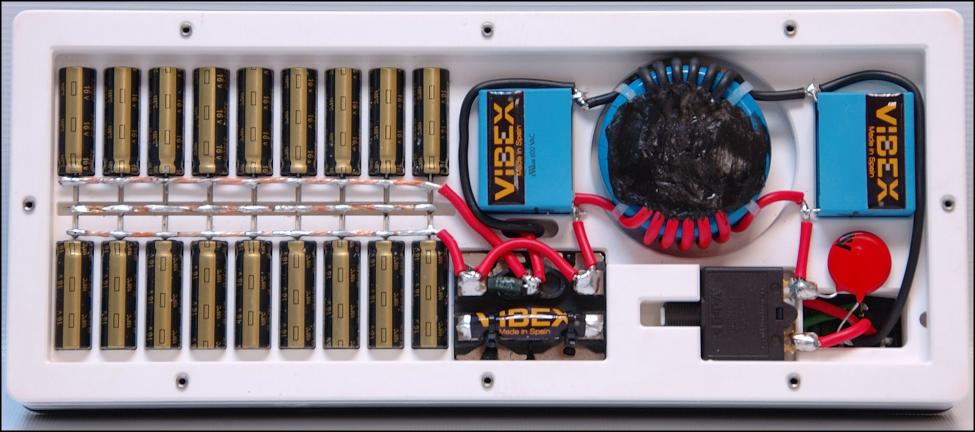

    Her ses filteret. Der er ikke filter på tre af udtagne. Det bruger jeg til tre monoblokke effektforstærkere. Den sidste bruges til LFE højttaler.
    Det er ikke bare et Filter Sven. Jeg kan se at det også er en DC blocker og det er en god ting til effektforstærkere. Trafoerne bliver ikke magnetiseret og lever længere.

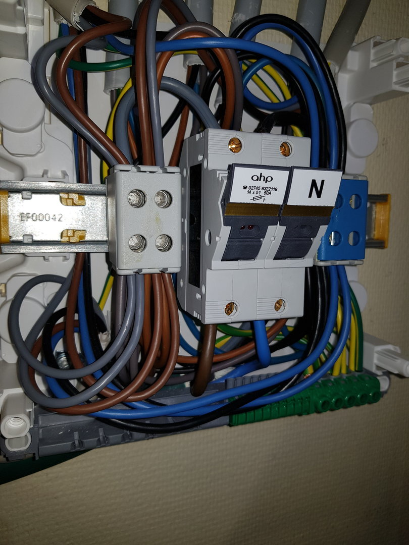

    Litt skummelt at sikring og koblingsbokser er skrudd fast rett på vegg, uten brannhemmende skap rundt seg. Ser også at den lyse boksen er litt svidd...
    I Norge er det ikke godkjennt med plastikskap i beboelsesrom/hus pga brannfare. Ellers skal alle hull i skap tettes. Noe som ofte kommer på DLE rapportene. Tror de bruker plastskap i Sverige og i Danmark?

    Korrekt det er plastik skab. Det synes jeg også er mere sikkert. Hvis noget løsner i sikring skabet kunne metal blive farligt.

    Metall motstår en eventuell brann innvendig i skapet mye bedre enn plast.

    At stål ikke brenner eller smelter. Elektrisk isolasjon håndteres på andre måter.

    Norske myndigheter er ikke så glade i at bygninger brenner ned
    michell
    18.09.2005
    2.297
    559
    Sitat fra et norsk fagforum: "
    For boliger (avsnitt 823.810.512.01) og for landbruk/hagebruk (avsnitt 705.515.01) er det gitt norsk særkrav om at fordelingstavlers kapsling skal være utført i ikke-brennbart materiale med mindre fordelingen er montert i egen branncelle. I veiledninger til disse avsnittene fremgår det at kapslinger av metall, med unntak av magnesium, er å regne som ikke-brennbart materiale.
    Konklusjon: I Norge gjelder generelt krav til ubrennbart materiale i tavler, men alternativt kan annet materiale godkjent for formålet benyttes (må dokumenteres av produsent). "
    Lite vits i å diskutere lovligheten av plastskap i Norge på dette forumet:cool:
    hmmm.... DLE godkjente vårt fordelingsskap av plast senest i fjor som inneholder inpuls/relefunksjon til utelys samt automat til garasje og kjeller. Eneste han ikke var helt happy med at det var montert med hylleknekter som tåler et par hundre kilo. Han foretrakk heller noe blikkskrammel til fantasipriser fra elektrikkeren for audentitet. Hylleknekten så litt hjemmelaget ut mente han ;)

    Det er ikke fordelingstavlen eller sikringsskapet om du vil.

    Ja, plastboksen vår har nok samme underliggende forskrifter som trådstarter sitt skap som heller ikke har skinne fra hovedinntak.
    Det var jo rart. Flere produsenter av utstyr for 12v/anlegg for både hytte og bobil. Det skal monteres på brannsikkert underlag. Kan bare vise til Nederlanske Victron som er markedsledere på dette utstyret. Skal snakke med saksbehandler i morgen som er IKE(internkontroll elektrisk) sertifisert. Det er sikringskap i bodel det gjelder, hvor også kortsluttnings strømmen og overspenninger kan være høg.
    Brent plastikk er jo giftig også. Hvis det ikke er halogenfri da. Får undersøke dette!
