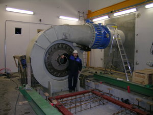

    Er på ingen måte noen ekspert, men fant igjen et gammelt bildet fra den gang jeg var montasjeleder innen vannkraft.
    Denne er på ca 5MW - og altså i kategorien "småkraft".
