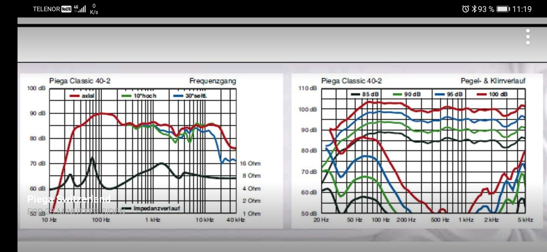

    Dette er en måling gjort av et hifiblad..
    Hva forteller det om høyttalerne jeg har?
    Vis vedlegget 726171

    Gitt at dette er målinger som er tilnærmet for ekkofrie å regne så har du en høyttaler som ligger på rundt +/- 4dB fra 100Hz til 3kHz. Mellom 250 og 1k er de tilnærmet flatt tunet, men når man vekker til live 200Hz og lavere har de en kraftig heving. De går ned til rett under 40Hz og bassen ser ut til å være omtrent invers av room-gain. Dersom det er en eller annen kardioideløsning eller tilsvarende kan det forklare avviket man får fra 250Hz og nedover. Mellom 2,5k og 6k skjer det en del både med frekvensrespons og spredning. Her er det viktig å ha kontroll på akustikken, og gjerne tilgang på litt EQ. Ellers kan man se at de begynner å komprimere litt når man passerer 100dB. Man ser det på at man får en liten heving ved 70Hz som tilsvarer den øvre impedanstoppen og dermed representerer omtrent den økningen man skulle hatt også på resten av kurven.
    Men det vil alltid være forbehold om at den som har målt faktisk vet hva han/hun gjør og ikke har gjort noe galt.
    Aaah.. Tusen takk for analysen.
    Nå skjønte jeg hvordan en skal lese av disse grafene. :) (y)

    Men legg spesielt merke til et par ting her. For det første kan disse grafene skjule veldig mye. Det er ikke så lett å bedømme om noe låter mot det lyse eller det mørke bare ved et blikk på en graf. Dette med overganger mellom frekvensområder som har svært ulik spredning er også noe som kan se rart ut på målinger når det fungerer i praksis.
    Det er disse litt mindre og smalbåndede avvikene som er de mest sikre indikatorene på hørbare ting. Fortsatt, ikke alltid så lett å avgjøre hvor hørbare ting det er snakk om, men det er hørbart i en eller annen grad, og klarer man å fjerne dem fører det utelukkende til opplevd forbedring.
    Legg også merke til at det å måle 10 grader over på en høyttaler som dette fort kan gi deg et filteravvik som er forventet og som er akkurat omvendt når man måler tilsvarende under. Det avviket man måler horisontalt er derimot interessant, men med bare én vinkel off axis er det for lite informasjon til at man kan se hva trenden er. Det kan godt hende denne måler helt nydelig på mange vinkler, bare ikke rett forfra, og dermed også låter svært ryddig mens målingen kan se ut til å vise noe annet.
    Så, tunga rett i munnen, det er grunn til å ikke stole verken på den som har målt eller egen evne til å tolke opplevd lyd ut fra kurver. For meg er målinger veldig mye brukt til å se etter tendenser, trender, finne kilder til problemer og å sammenlikne ting.
    Ja okay..
    Tusen takk for utfyllende svar 😊👌
