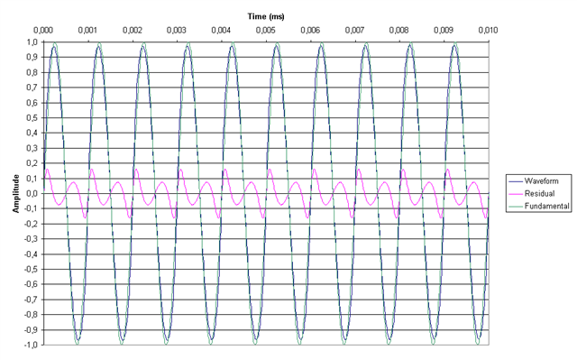

    ..... Tenk deg at musikken inneholder en sterk tone ved 1000 Hz og en svakere overtone ved 3000 Hz, la oss si 10 % så sterk som den første tonen. Når disse to legges sammen til én bølgeform får vi en litt flatklemt sinusbølge med topper på +/- 90 % av den første tonen, ettersom toppene på overtonen vil være i motfase både ved topp og bunn på grunntonen. ....
    Det var et morsomt eksempel.
    Men vil ikke normale lyder ha minst like mye andreharmoniske overtoner, som vil virke motsatt? Altså øke max peak p.g.a positivt bidrag på topp og bunn av den mest høyfrekvente komponenten?
    Og hvis den virkelige lydverden er en god blanding av grunntoner og odde og partals-harmoniske overtoner, vil ikke dette jevne seg ut?
    Ellers skulle man tro at andreharmoniske stort sett var sterkere enn de andre, og dermed førte til litt økt peak amplitude.

    Andreharmonisk fører mest til en vridning av bølgeformen, slik at flanken blir brattere på den ene siden enn den andre. 10 % andreharmonisk + 5 % tredjeharmonisk vil fortsatt komprimere amplituden. Her er 10 % andreharmonisk, og så en halvering for hver orden oppover, til 5 % tredje, 2,5 % fjerde, osv:
    På ett eller annet punkt bestemmer den "lossy" kompresjonsalgoritmen seg for at "nå er det nok", fjerner de svake tonene som den mener overdøves av de sterke, og POW!!!, der var vi over 0 dBFS, gitt.
