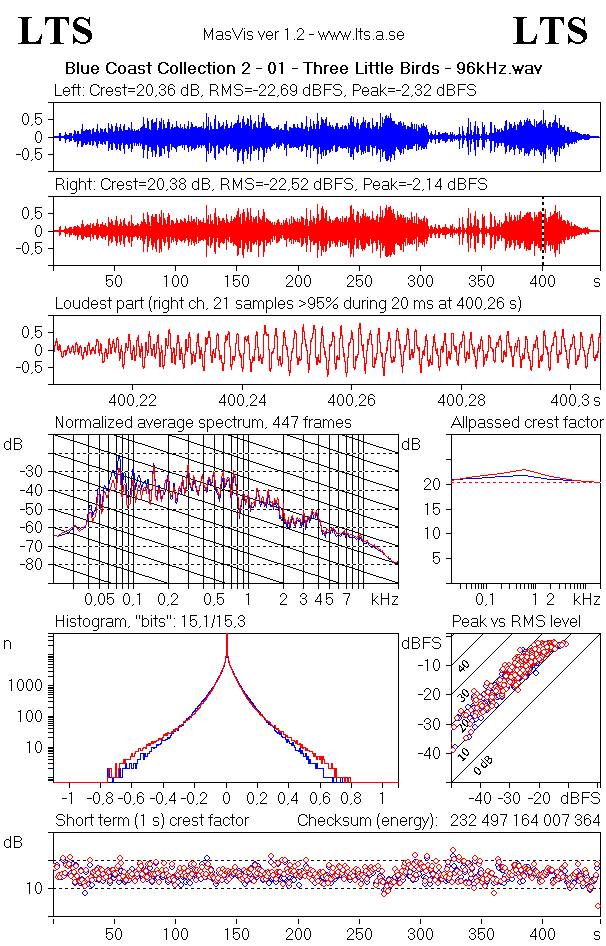

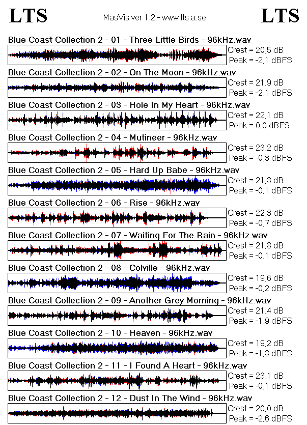

    Anskaffet nettopp Blue Coast Collection 2 som 24/96 nedlasting. Som forventet når Cookie har hatt en finger på spakene:
    Pretty darn good. :)

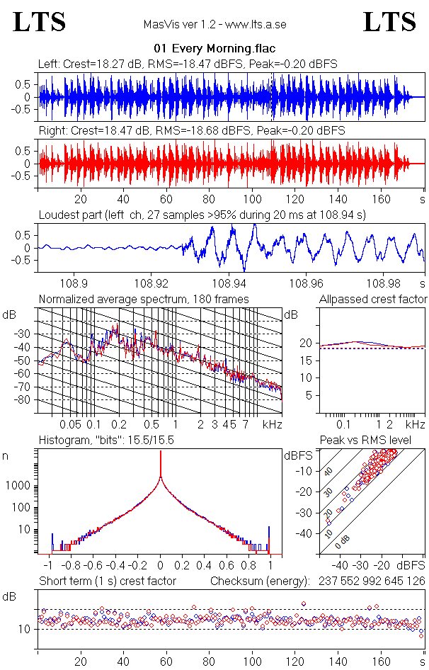

    (Disse filene ble nedsamplet til 16/44.1 før analyse i Masvis. Det endrer ikke resultatet.)

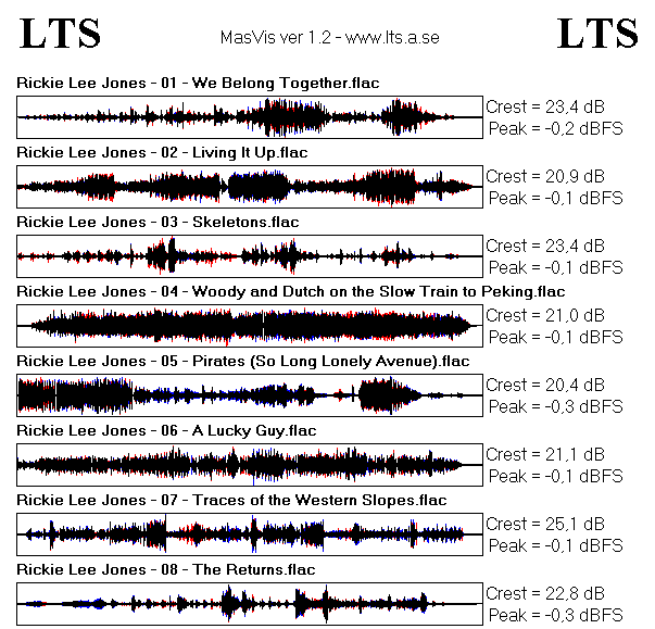

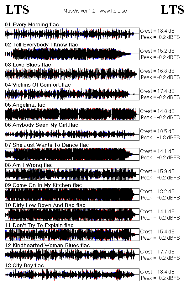

    Mobile Fidelity er fortsatt like trofaste. Her er Rickie Lee Jones' "Pirates" fra 1981, remastret av Rob LaVerde for MoFi i 2009. Et album som handler om å slå opp med Tom Waits må nok ha litt dynamikk:
    Edit: Jo, denne låter bra. Orntli' snert i trommer og anslag på piano, makrodynamikk så det holder mellom forskjellige sanger og avsnitt i sanger. Jeg tror jeg har bestemt meg for å kjøpe alt som MoFi utgir. :)

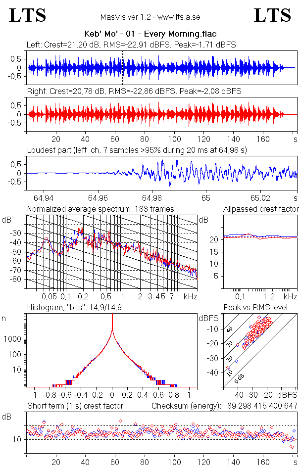

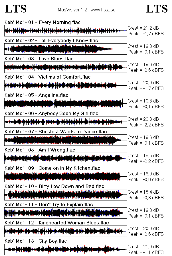

    En til fra pakken som kom fra Mobile Fidelity tidligere i uken. Keb' Mo' "Keb' Mo'" fra 1994, remastret av Rob LaVerde i 2011. Hybrid SACD, her CD-laget:
    Her er en anmeldelse: http://www.audaud.com/article.php?ArticleID=8994
    Det er også interessant å sammenligne denne med Eric Bibb, som holder til i samme musikalske landskap, men som har vært hardt angrepet av kompresjonsdjevelen til tider. Denne låter "live", mens Bibb etter hvert har blitt til bakgrunnsmuzak, selv om han tar seg litt inn på de nyeste platene.

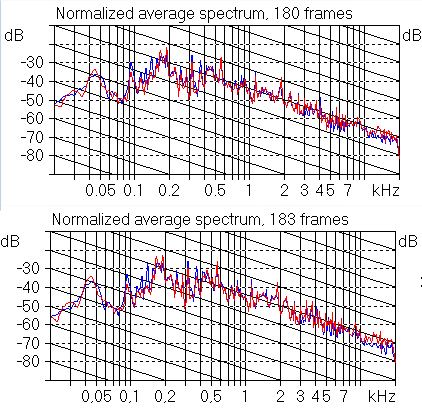

    Nei, jeg tror ikke det er eq'et noe særlig på denne. Her er spektrumet fra spor 1 på originalen (øverst, skjermdump fra ditt innlegg) og den remastrede (skjermdump fra MasVis hos meg):
    Ser ganske likt ut, synes jeg. Kanskje ørlittegranne mer i et smalt bånd rundt 1,5 - 2 kHz, men "hifi-detaljene" holder vel til lengre oppe.
    Denne guiden sier at "for increased clarity of bass guitar, cello, or upright bass, boost at 1.5 kHz" og "to remove dullness from guitars, boost at 1.5 kHz". Kanskje det var vurderingen?
    Mr-T
    Vanskelig å se sånt når dB-skalaen er så fryktelig grov dessverre.

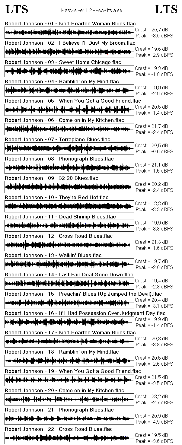

    baluba skrev:
    Som jeg har påpekt i tidligere diskusjoner er all analogt tatt opp musikk komprimert i utgangspunktet. Først er det tilført båndkompesjon på sporene, så på masteren. Dette er uungåelig.
    Enig i det meste av det du skriver, men det er litt interessant å se nærmere på de Robert Johnson-innspillingene. Her er "Come On In My Kitchen", innspilt i et mobilt studio opprigget i et hotellrom i San Antonio 23 november 1936:
    Ikke mye kompresjon der. Derimot er det begrenset i båndbredde med avrulling både i diskant og bass. All lyden er mellom 200 og 4000 Hz. Han satt visstnok vendt inn mot mikrofonen i et hjørne av hotellrommet for å få litt naturlig boost og "kropp" på gitarlyden. Det er også en måte å gjøre eq på...

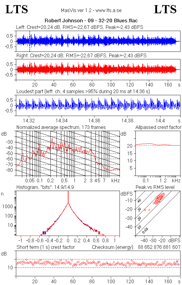

    Ja, Robert Johnson var bare én mann og en kassegitar. Jeg er litt forundret over hvor mye dynamikk det er på den platen. Den ble tatt opp elektrisk med en mikrofon og signalet passerte sannsynligvis bare ett triode-rør før det ble skåret direkte til voks. Tape var forsåvidt oppfunnet, men datidens båndopptakere var ikke spesielt brukervennlige:
    On Christmas Day 1932 the British Broadcasting Corporation first used a tape recorder for their broadcasts. The device used was a Marconi-Stille recorder, a huge tape machine which used steel razor tape 3 mm wide and 0.08 mm thick. In order to reproduce the higher audio frequencies it was necessary to run the tape at 1500 millimetres per second past the recording and reproducing heads. This meant that the length of tape required for a half-hour programme was nearly 3 kilometres and a full reel weighed 25 kg. For safety reasons these machines would only be operated in a locked room by remote control. Due to the tape's speed, springiness and razor-like sharp edges, if the tape broke while in operation, it could unspool, fly off and cause serious injury. Besides this, the methods of recording could lead to massive data loss and poor audio quality because of their nature.
    Så Johnson-opptaket ble skåret direkte til en voksplate, som ble metallisert, voksen fjernet, og der var den negative masteren. Resten ble gjort på samme måte som LP'er produseres i dag: En positiv "mother" ble avstøpt og metallisert, så ble negative "stampers" lagd fra den. Hver gang en "stamper" ble utslitt, ble en ny lagd fra "mother".
    Dessverre har mange av masterne forsvunnet oppigjennom årene, så bare fire av sporene på samlealbumet er digitalisert fra metalldelene (via positiver presset i polystyren). De aller fleste av sporene er digitalisert fra de best bevarte 78-platene som kunne oppdrives, og deretter "sonically restored", hva det nå enn innebærer. En del klikkelyder og bakgrunnssus er nok fjernet digitalt, men det er interessant at dagens CD'er ("96 dB dynamic range!!!") stort sett har mye dårligere dynamikk enn disse gamle 78-opptakene.
    Her er de fire sporene som er tatt fra de bevarte metall-mastrene:

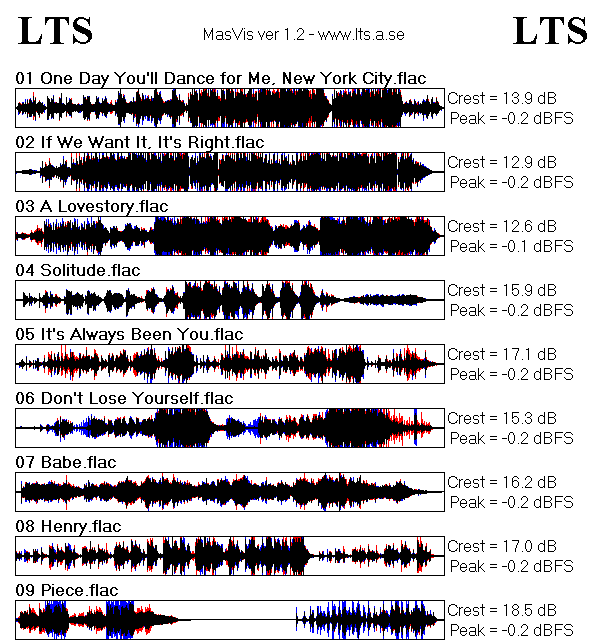

    Hei
    Jeg lurer på om platen One Day You'll Dance For Me, New York city av Thomas dybdahl er "loud" eller bare veldig dynamisk? Noen som her kjørt denne analysen av denne platen?
